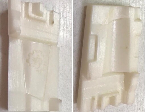

        Также был опыт по изготовлению пресс-форм для получения выплавляемых моделей из модельной массы. Один из примеров, пресс-форма для получения выплавляемых моделей брелоков лопаток ГТД с эмблемой.Опыт применения аддитивных технологий
        Это позволило значительно сократить трудоемкость (нет необходимости обрабатывать модели перед склейкой блока моделей), время получения выплавляемой модели (время зависит только от скорости охлаждения массы и самой пресс-формы, до этого модели печатались на 3D-принтере) и затраты.
        Пресс-форма печаталась из ABS пластика (поскольку важна температура размягчения, она должна быть на 10-20 градусов выше температуры заливки или запрессовки модельной массы), высота слоя 0,1 мм (здесь понятно, что это дает более качественную поверхность) обрабатывались только рабочие поверхности пресс-формы с помощью наждачной бумаги и ацетона.
