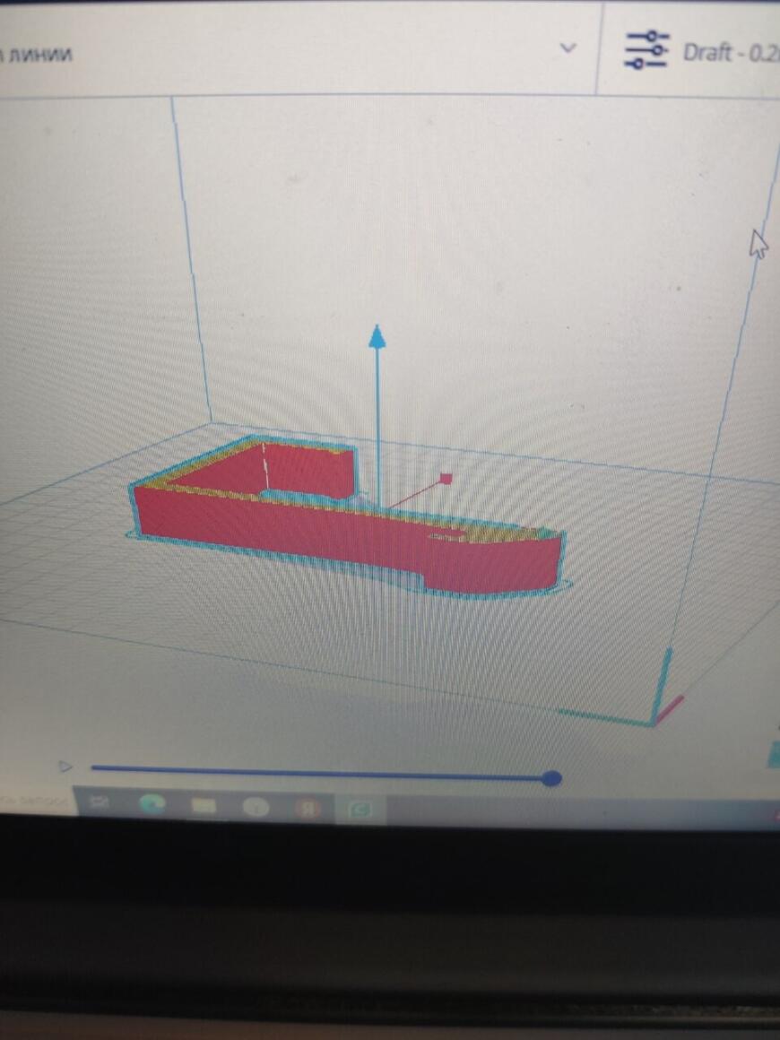

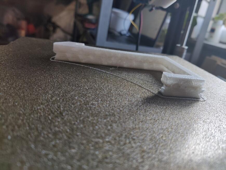

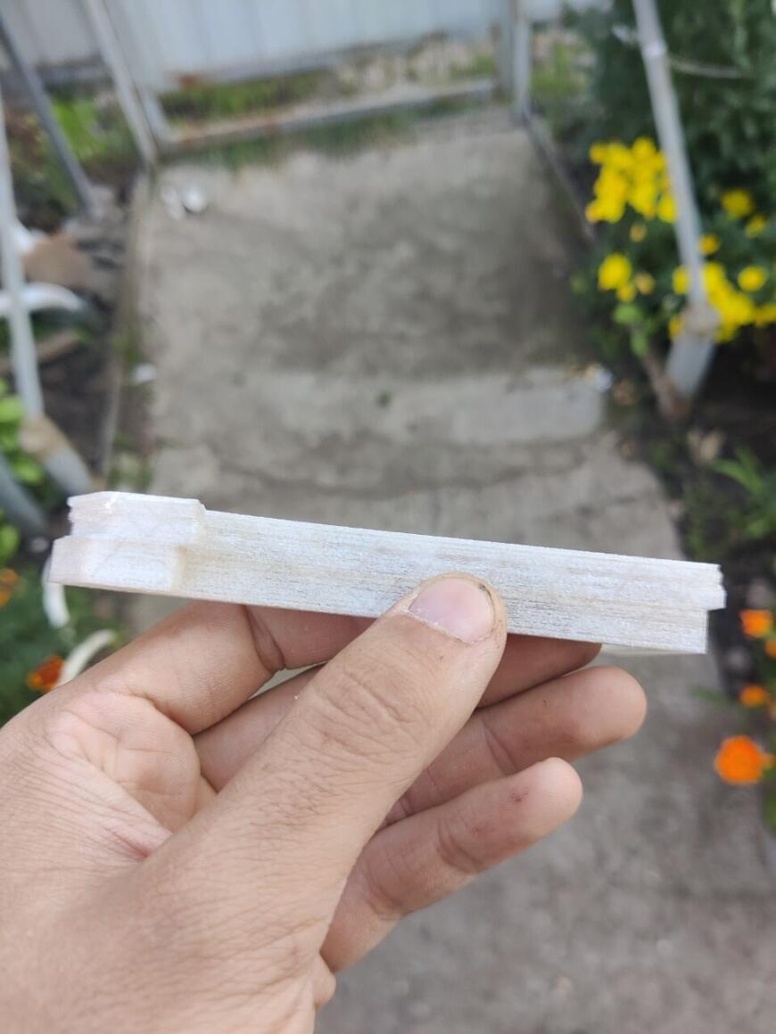

Смещение слоев при 3д печати
Проблема случается при печати больших моделей (по длине). температуры драйверов и шаговиков в норме, ток на шаговиках в норме. Прикрепляю настройки принтера:SENDING:M503
echo:; Linear Units:
echo: G21 ; (mm)
echo:; Temperature Units:
echo: M149 C ; Units in Celsius
echo:; Filament settings (Disabled):
echo: M200 S0 D1.75
echo:; Steps per unit:
echo: M92 X100.00 Y100.00 Z400.00 E408.00
echo:; Max feedrates (units/s):
echo: M203 X200.00 Y200.00 Z5.00 E25.00
echo:; Max Acceleration (units/s2):
echo: M201 X700.00 Y700.00 Z100.00 E5000.00
echo:; Acceleration (units/s2) (P R T):
echo: M204 P700.00 R700.00 T700.00
echo:; Advanced (B S T J):
echo: M205 B20000.00 S0.00 T0.00 J0.02
echo:; Home offset:
echo: M206 X0.00 Y0.00 Z0.00
echo:; Hotend PID:
echo: M301 P22.20 I1.08 D114.00
echo:; Bed PID:
echo: M304 P78.10 I15.45 D263.24
echo:; Z-Probe Offset:

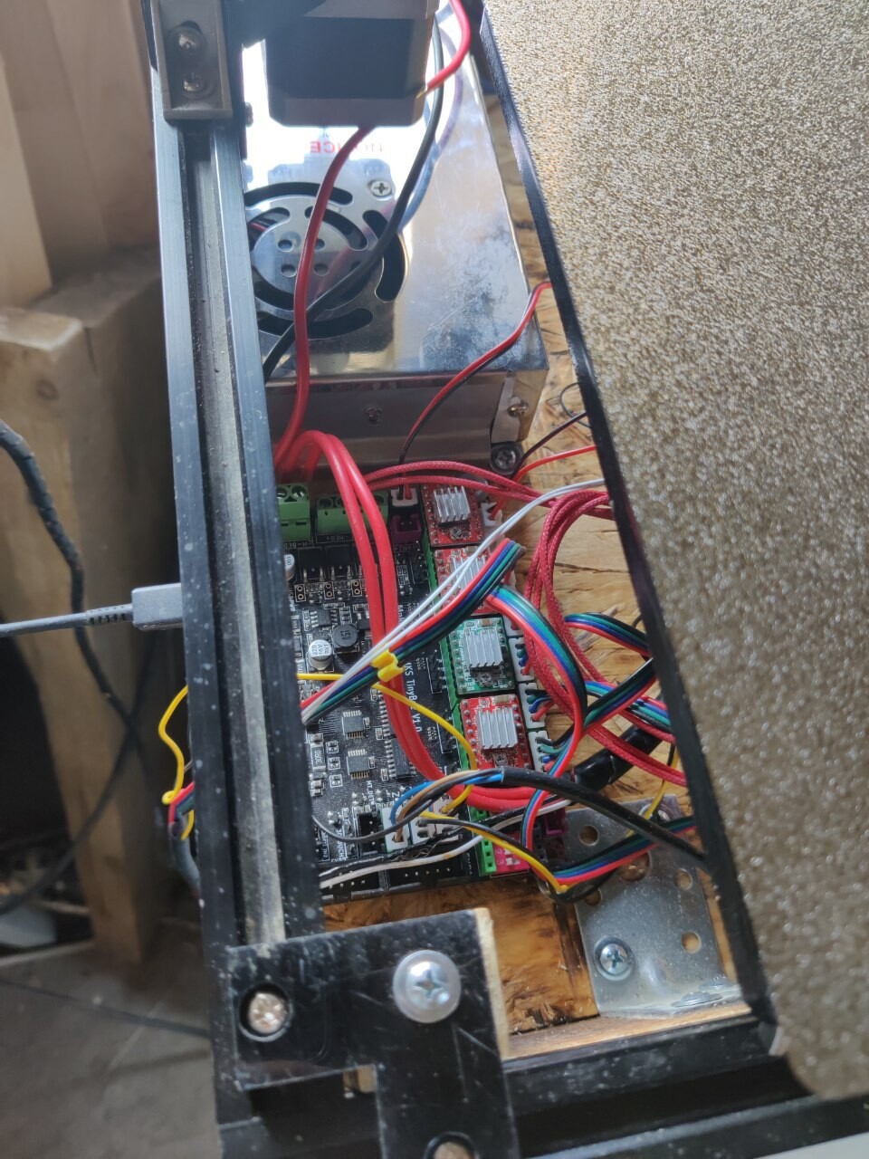

echo: M851 X-32.00 Y-10.00 Z-0.50 ; (mm)Мат плата принтера mks tinybee, прошивка marlin 2.1.x bug-fix. Ремни натянуты.
В чем может быть проблема смещения слоев?
