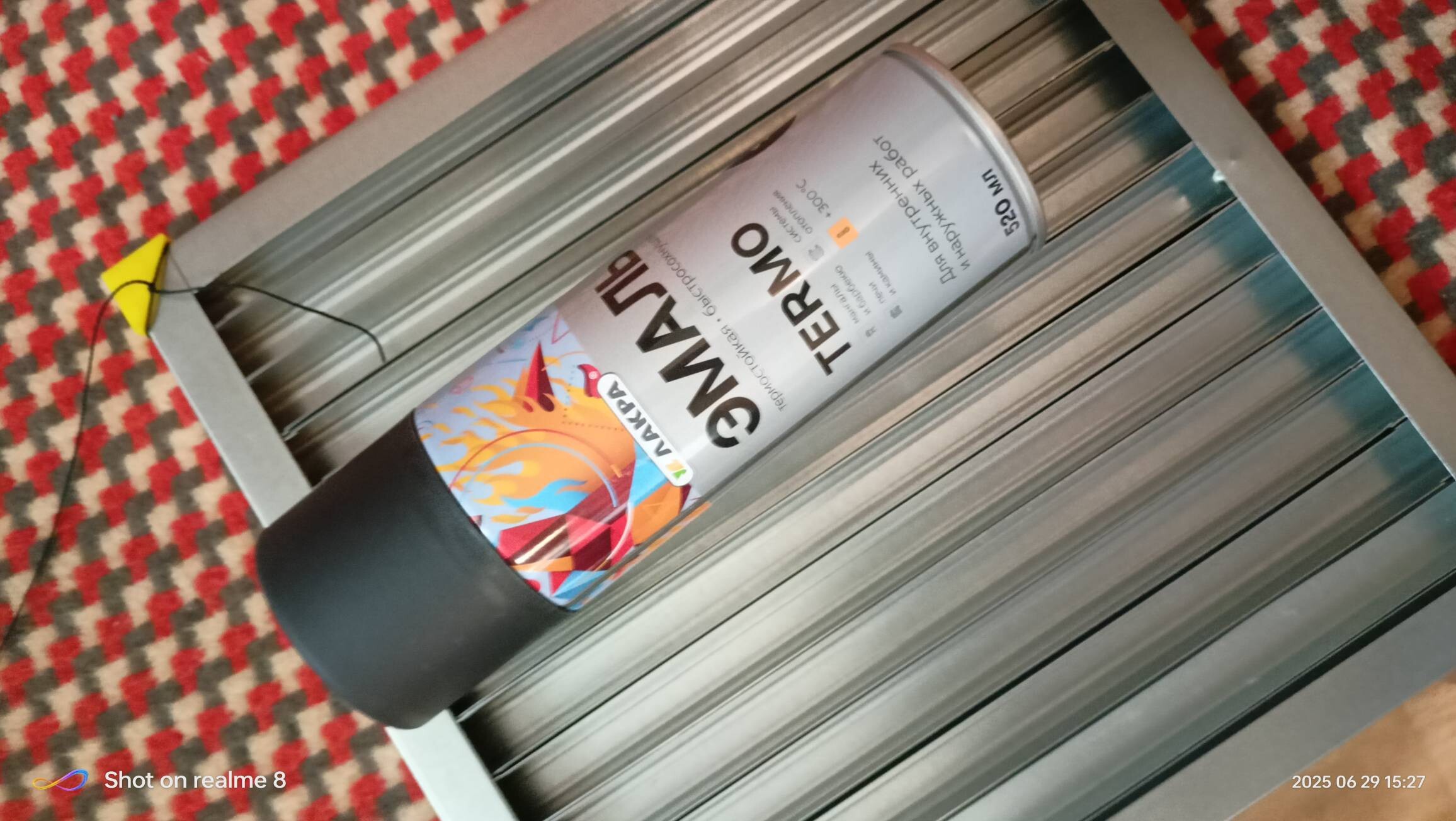

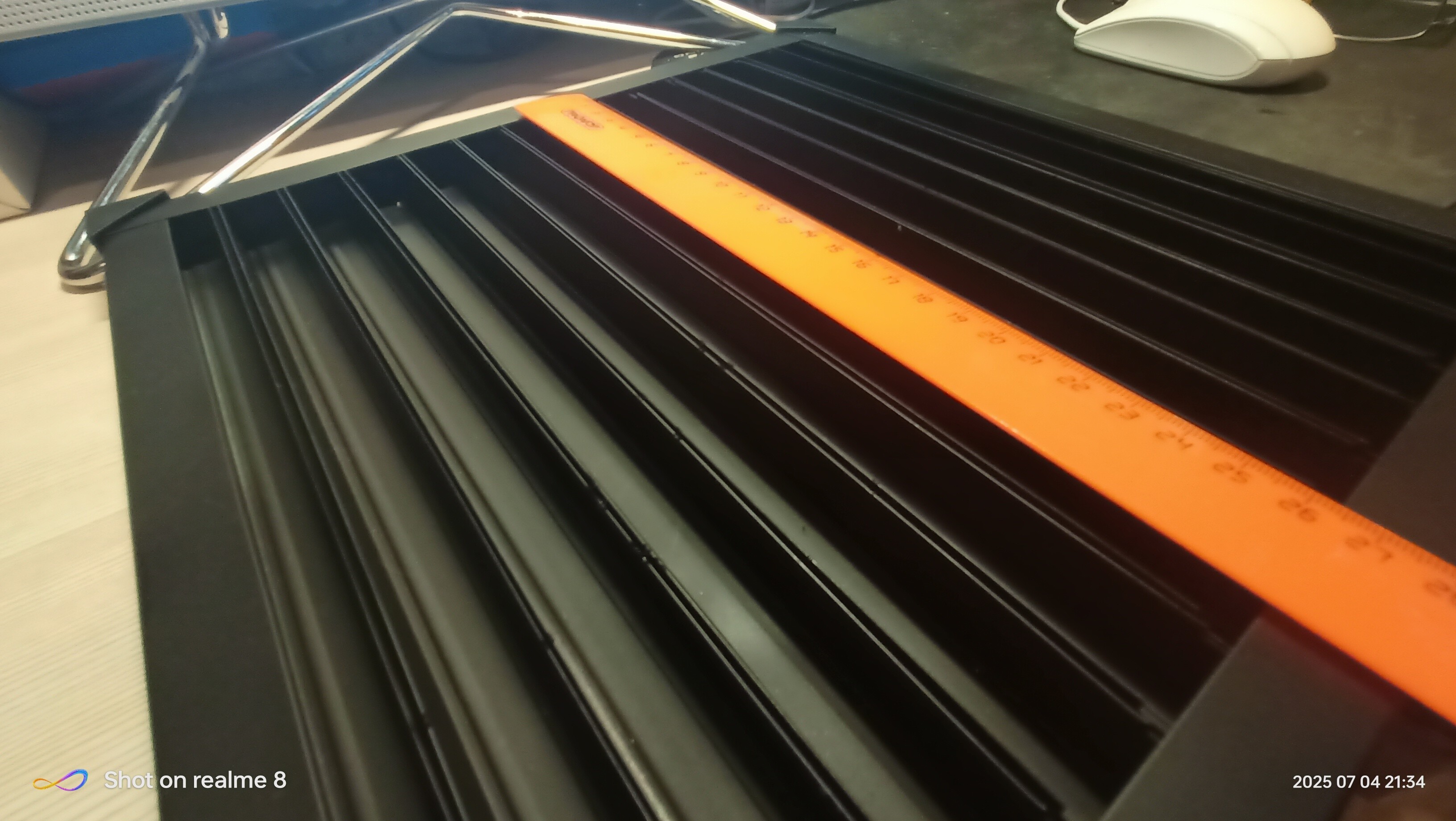

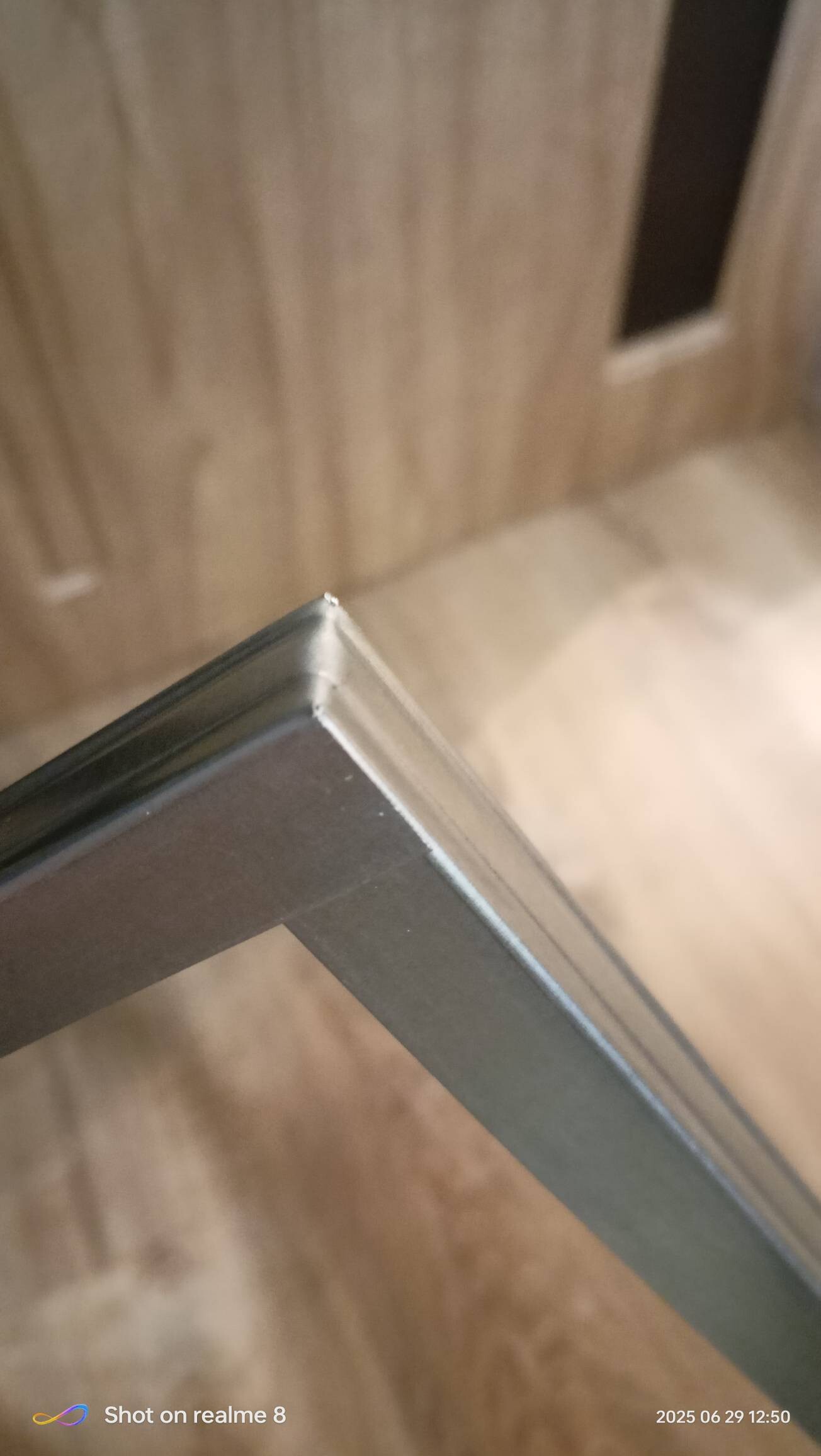

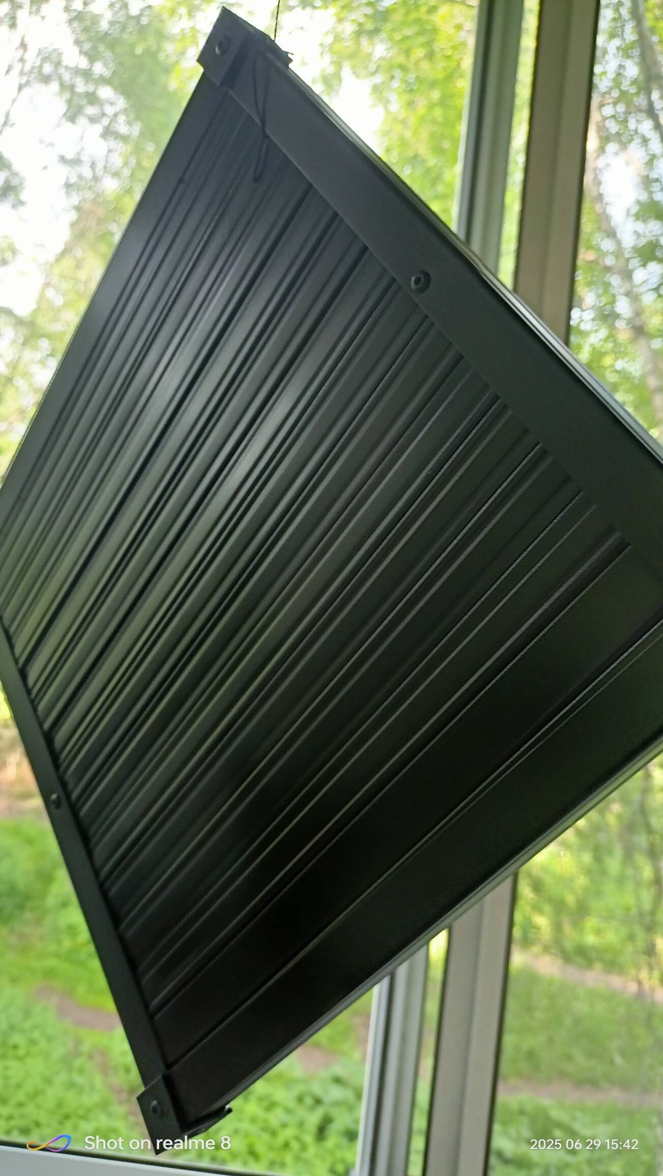

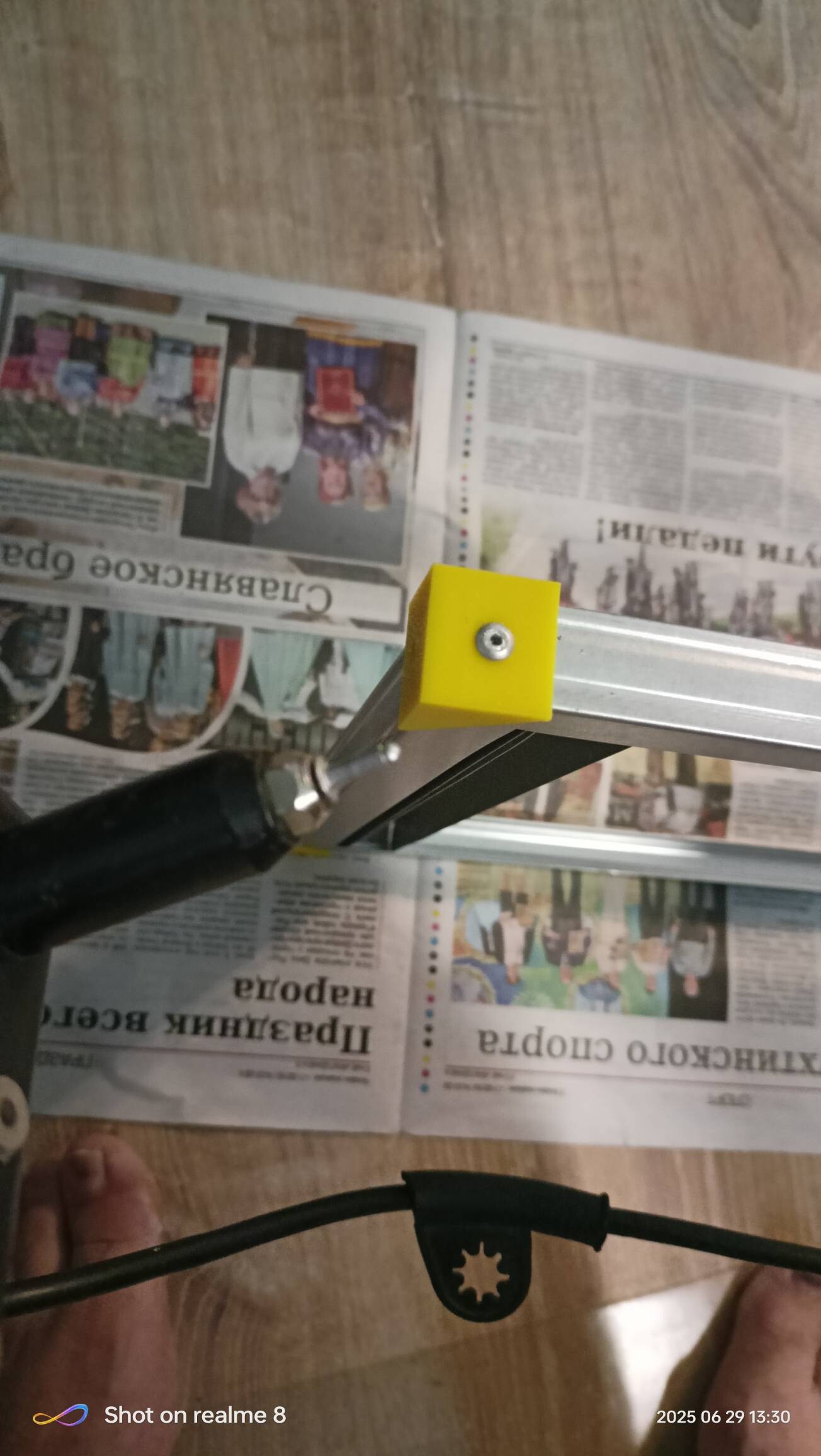

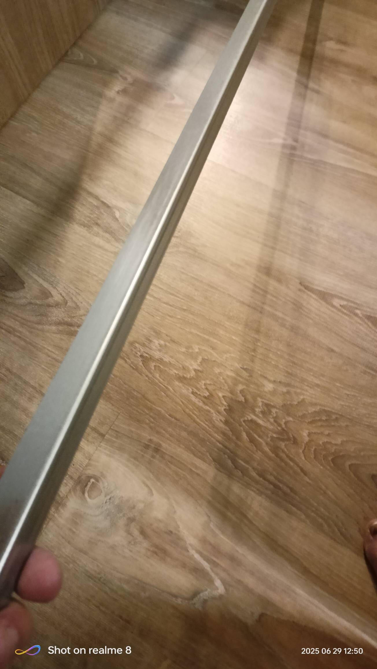

Поделюсь самоделкой стола для лазерного гравировщика. Профиль 20*17*3000мм, краска (термо) черная, заклепки 3,2*8мм. Сто 300*300мм, рабочая зона 265*265мм. Себестоимость 400р
