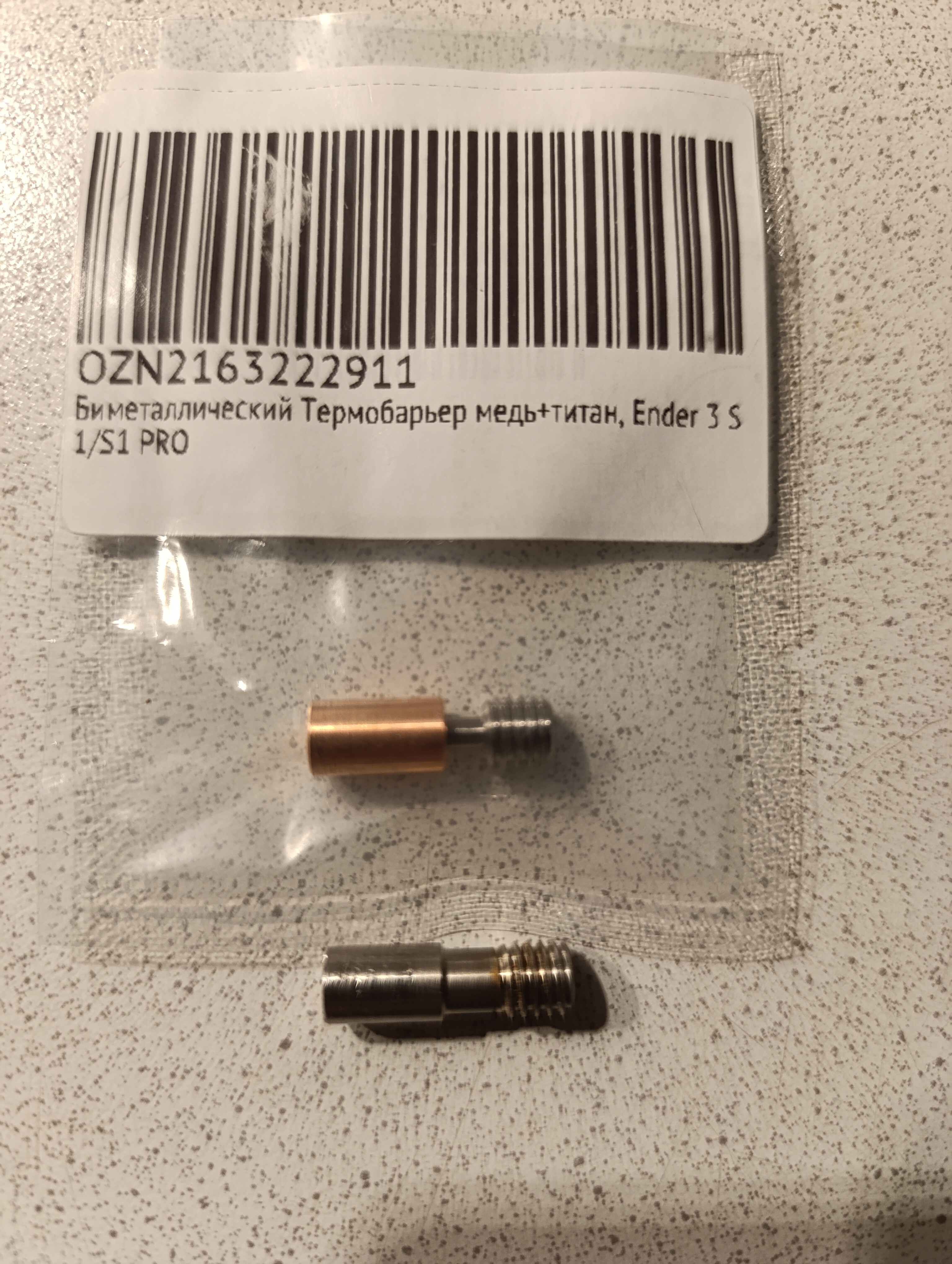

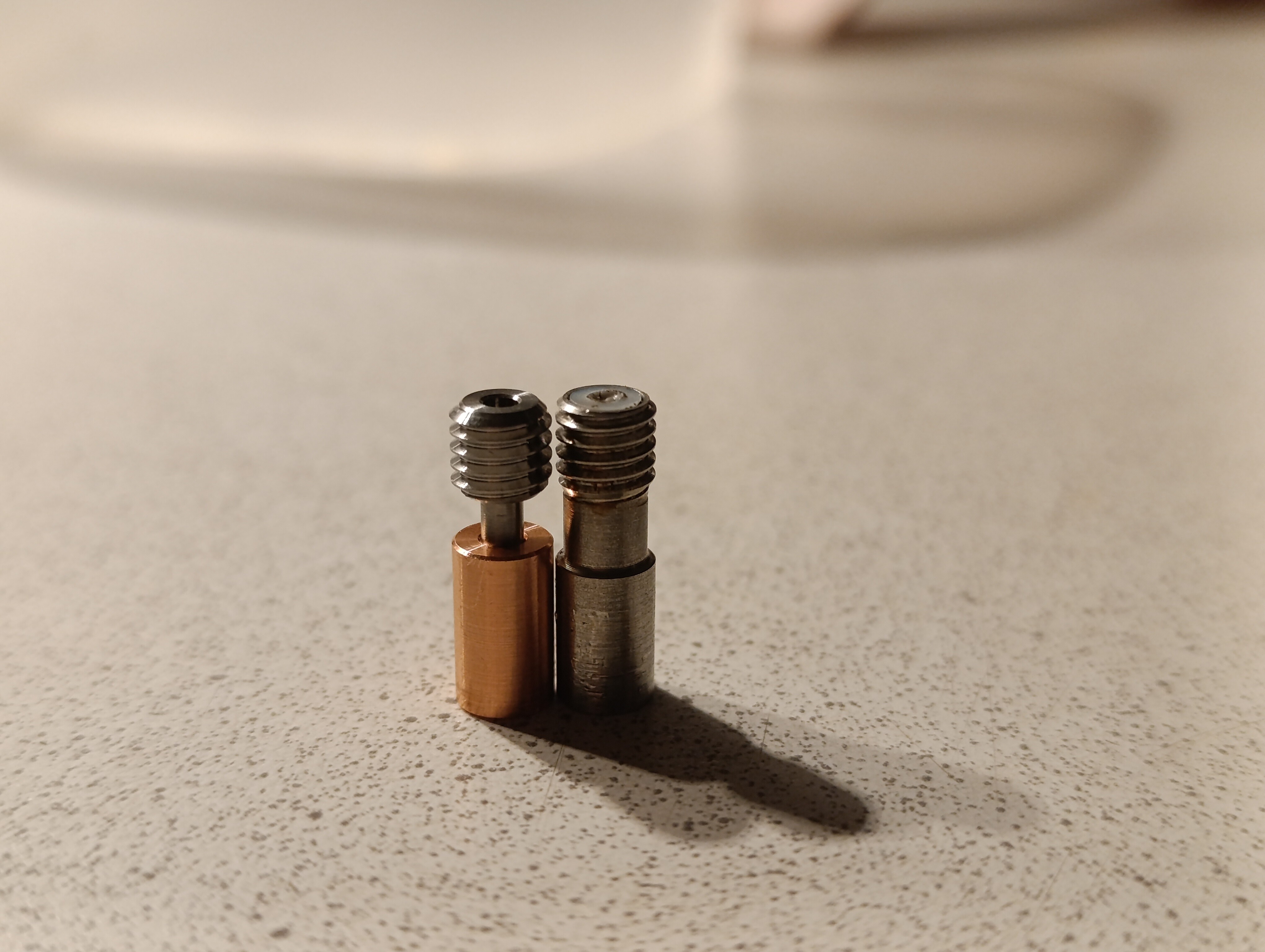

Начитавшись про стоковый термобарьер решил сразу заказать биметалл. Пишут, что от S1 по размеру такой же, но дешевле, его и заказал. На фото сток и биметалл.
Так вот принтер начал моросить, сначала это проявлялось недоэкструзией заполнения, потом перешло и на стенки. Очень часто меняю PLA на PETG и обратно, бывает по нескольку раз в день. Я не стал гадать и решил менять горло.

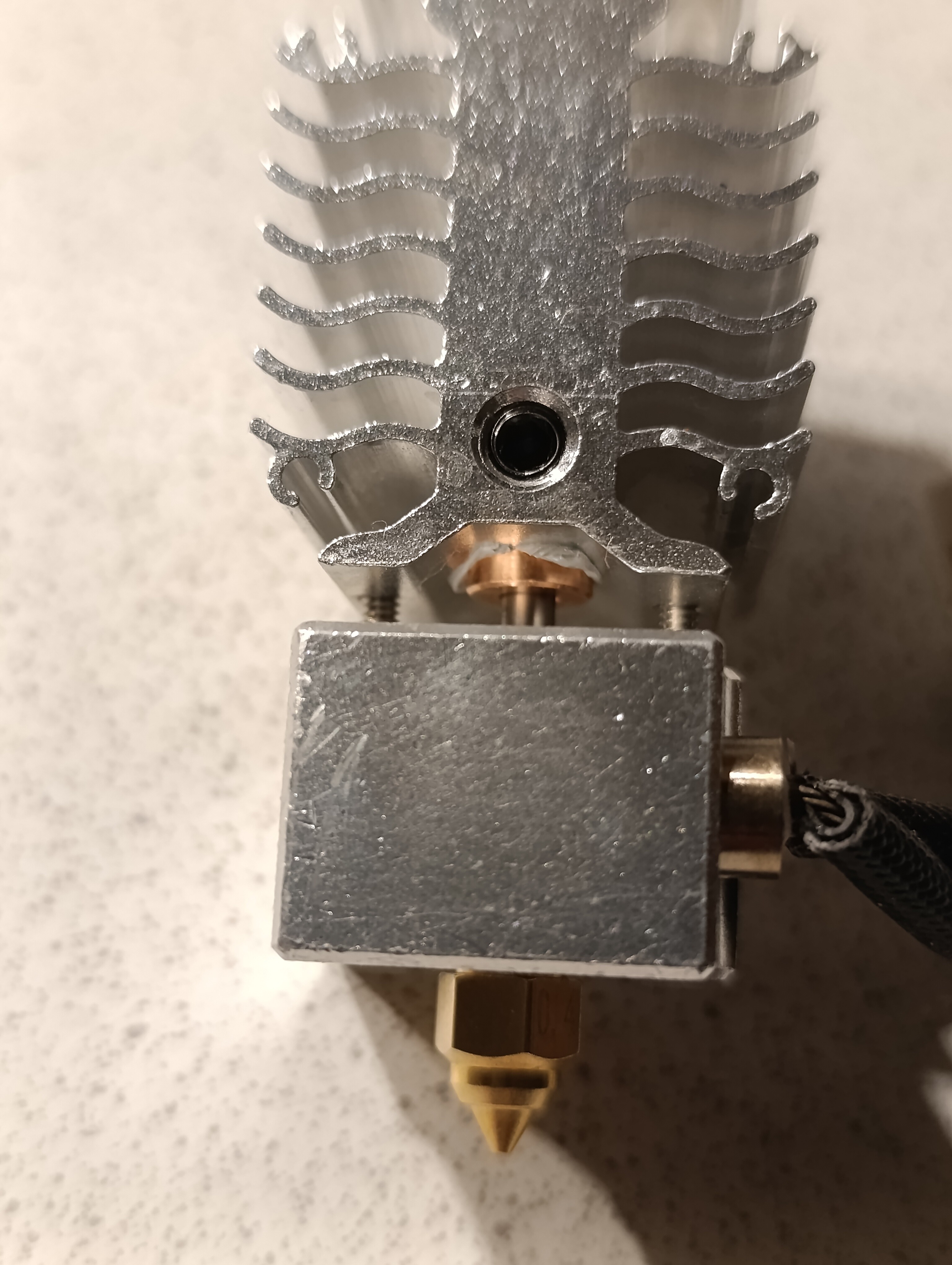

Порядок сборки следующий: вкручиваем новое сопло до упора и откручиваем на четверть оборота, затем закручиваем термобарьер от руки до упора, мажем термопастой противоположную сторону и вставляем в радиатор, зажимаем винтом, и собираем все обратно.
После того, как все собрано, нужно включить принтер и нагреть до рабочей температуры и только потом докрутить сопло ключом .
