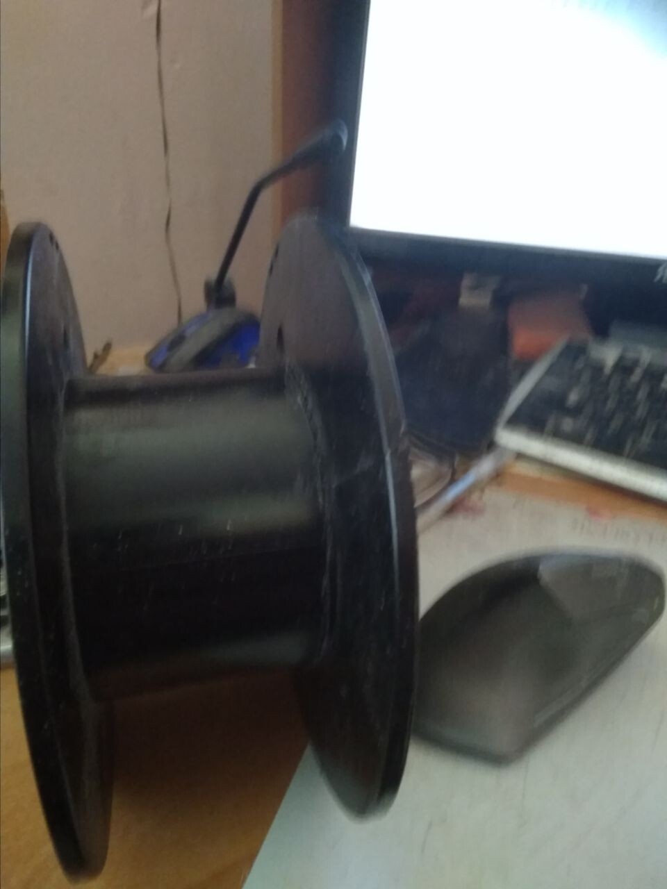

делаем из обычной катушки разборную..
итак . имеется катушка диаметр 100 ширина 80
ну ежу понятно неразборная зато их у любого кто печатает МНОГО.. ибо девать их некуда..
что я сделал. отпилил одну боковушку (задача КРАСИВО не стояла - прошу прощения)
дальше смоделил кольцо с внутренней резьбой (ну типа гайки такой получилось) и посадил на суперклей.
сразу скажу - бортик желательно повыше - но .. лень перепечатывать..
основной трешик был с подгонкой ответной части.. 4 раза перепечатывал т.к. не получалось угадать офсет на усадку
но все же рано или поздно нет таких крепостей .. и эта не исключение.
а вот как выглядит конструкция в сборе -
спасибо что посмотрели этот набор комиксов )) надеюсь толку от них немного больше чем от продукции Marvel (((
ссылка на проект fusion 360 http://u90850je.bget.ru/kolco%20v22.f3d кому надо stl напишите выложу хотя имхо они не сильно полезны будут. просто усадка у всех разная. а тут увы допуски ну не сотки но десятки ловить приходится..
