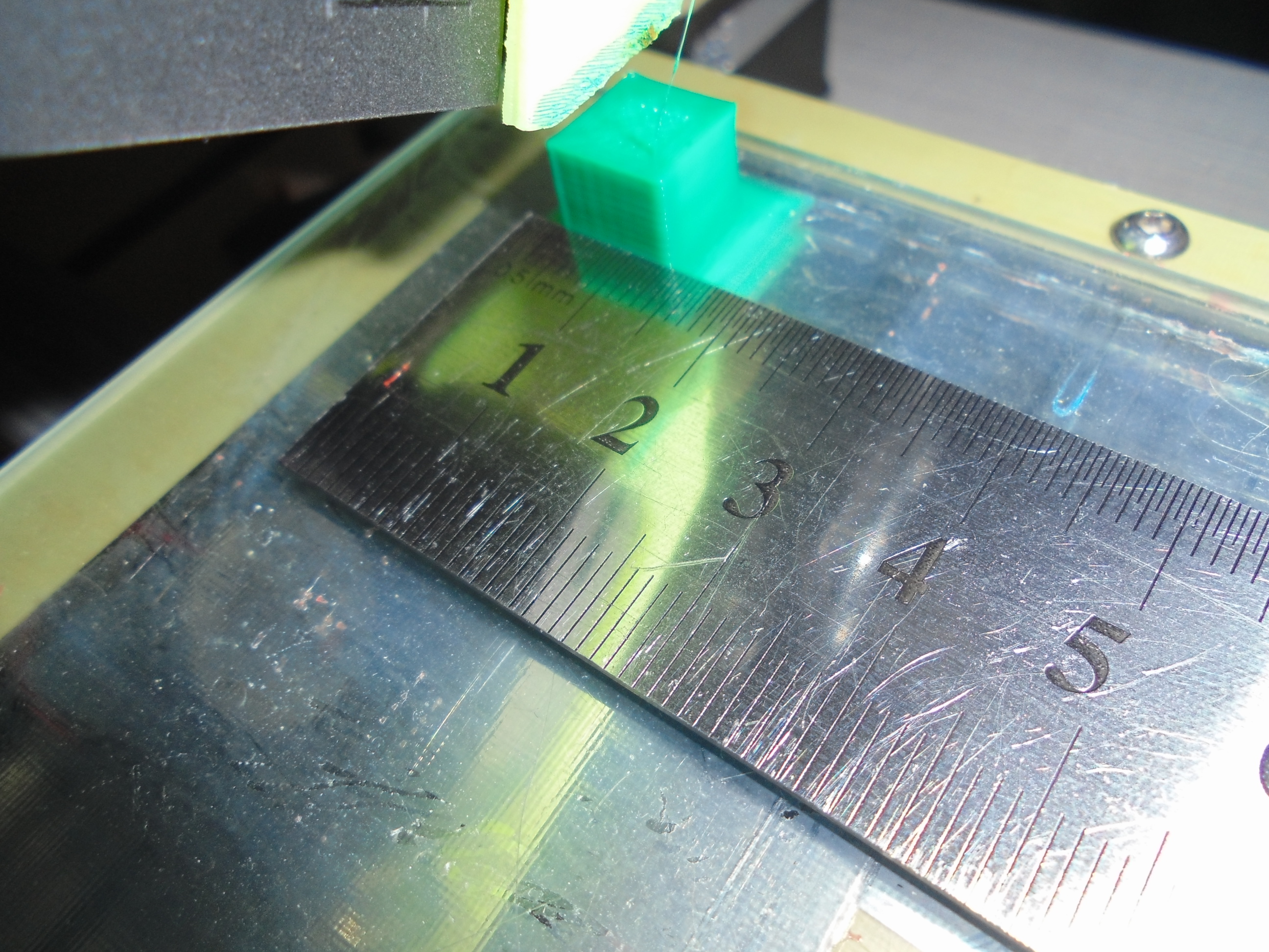

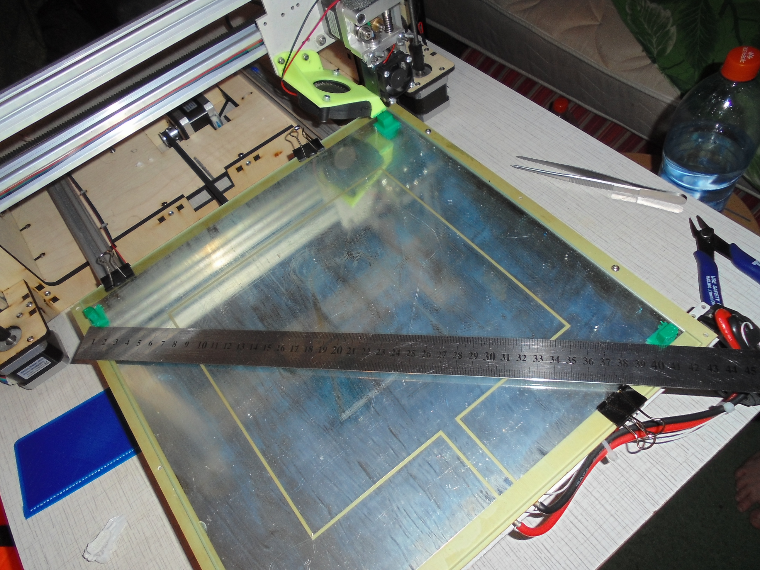

Удава печатать, честно говоря, хочется но нет времени (ага, киньте в меня плиз моделью красивого удава?), но зато можно напечатать пограничные столбики по краям поля.
Первое с чем я столкнулся - Cura не хочет ставить столбики в упор к границе! И дело тот не в брме (хотя и в нём тоже), а в том, что она оставляет некий 'технический зазор'. Так что первая моя попытка - напечатать по кошке в каждом углу - несколько провалилась: между крайними точками 300 мм никак не получалось.
ОК, задаём курице поле не 300 Х 300, а 310 Х 310. И... это ошибка. Надо 305 Х 305. То есть 310 тоже печатает, но край брима улетел за край стекла :).
А ещё оказалось что я один край не промазал клеем от слова 'вообще' и в итоге там столбик получился кривой-косой и немного пьяный ))).
Впрочем - смотрите фотки.Ну это просто поле как таковое.
Итак...Хорошо виден 'улетевший' брим.Похоже ноль у меня выставлен неверно: на деле он правее миллиметров на 5.Стекло подвинуть невозможно (помешают винты), а концевик, который и ограничивает движение головы - вполне.
По сути имеем даже не 300, а 305 миллиметров чистой ширины.

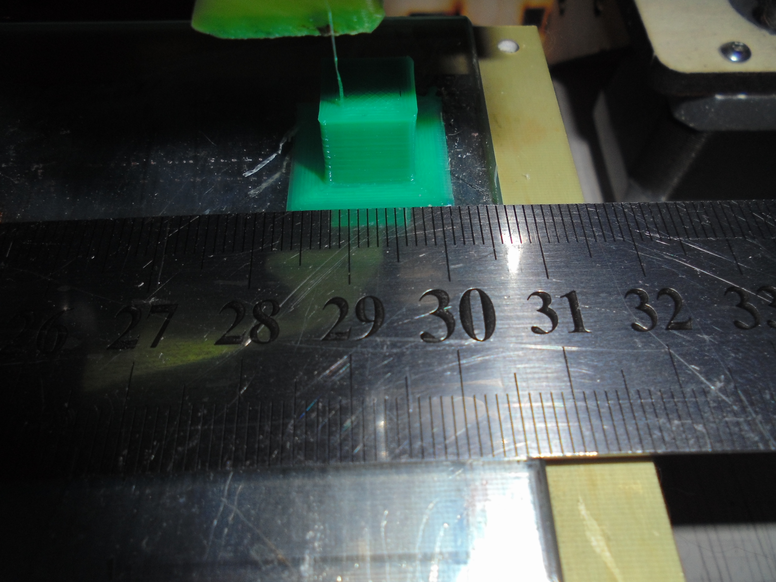

ОК, а как там с длиной дела обстоят?По сути 310,3 - 310,5 мм. Опять-же - надо двигать концевик, тогда получу
Ну то есть по факту имеем стол 305 Х 310. и высотой 305.
Заявленные производителем параметры подтверждены на практике.
