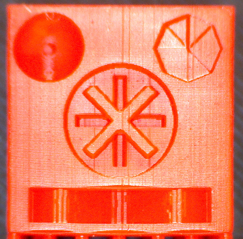

Конечно для печати такого кубика была использована супер точная, но и супер дорогая смола.
Пока не могу позволить себе купить такую, но принял решение попробовать печатать на этом принтере другими полимерами.
Выбор пал на фотополимер от FTD.
Время засветки пришлось снизить до 3 секунд на слой 40 микрон. Печать пошла ещё быстрее.
Но когда я посмотрел на результат, очень обрадовался.
Пока ещё есть небольшой заплыв горизонтально нависающих поверхностей. Попробую ещё уменьшить время экспозиции.
Но самое главное, нет горизонтальных полос . И поверхности стали очень ровными.
Как писали в комментариях к прошлому блогу, полимеры должны быть ещё и более стабильными.
Думаю тут результат налицо.
