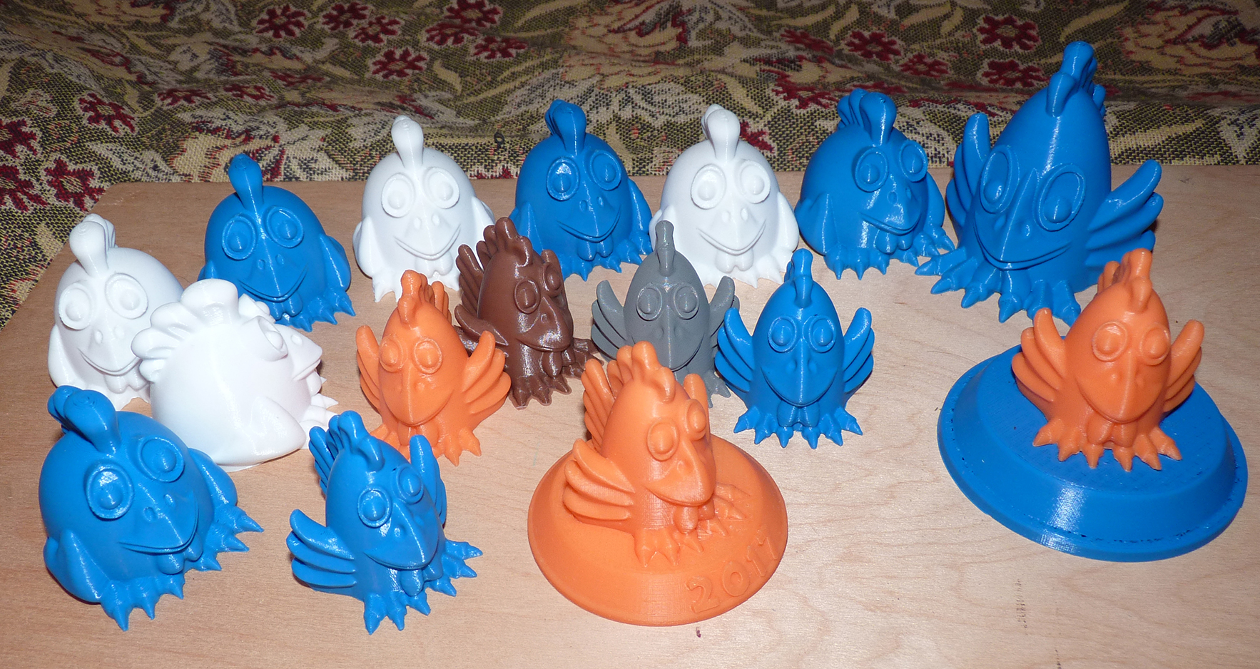

Самое интересное, что в это время и ещё успевал печатать заказ на петухов
Курение вредит Вашему здоровью или как я делал портсигар (часть третья)
И для танка сделал небольшой постамент. Хочу сыну подарить на Новый год, он служил танкистом
