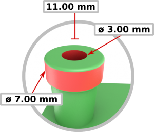

"Округлость" дымохода
Диаметр цилиндрического отверстия и внешней верхней части дымохода составляет 3,00 и 7,00 мм соответственно. Глубина глухого отверстия составляет 11,00 мм.:

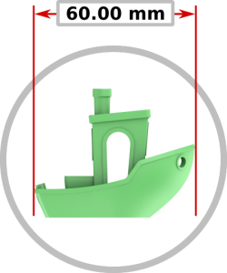

Общая габаритная длина шлюпа
Общая длина #3DBenchy по горизонтали от носа до кормы составляет 60,00 мм.

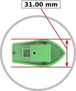

Общая габаритная ширина шлюпа
Наш шлюп имеет габаритную ширину между бортами в 31,00 мм.

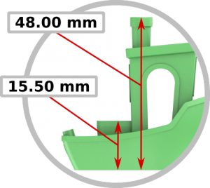

Общая высота шлюпа с рубкой и с трубой [по вертикали]
Общая высота #3DBenchy по вертикали сверху донизу составляет 48,00 мм. Высота верхней части "коробки" над нижней поверхностью палубы составляет 15,50 мм.

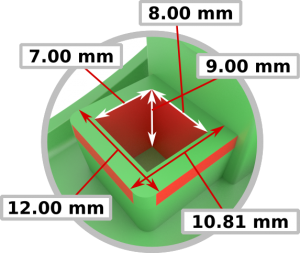

Размер грузового ящика (габариты люка в трюм)
Размеры ящика на палубе #3DBenchy составляют 12,00 х 10,81 мм снаружи и 8,00 х 7,00 мм внутри. Глубина составляет 9,00 мм.

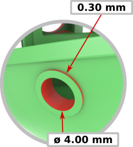

Диаметр просвета якорного клюза
Внутренний диаметр патрубка #3DBenchy составляет 4,00 мм. Глубина прилегания фланца к корпусу составляет 0,30 мм.

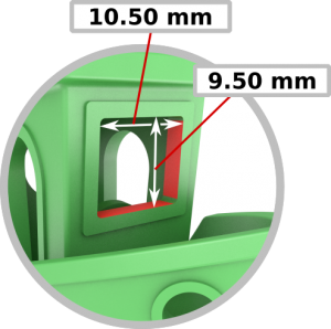

Размер переднего окна кабины
Размеры прямоугольного переднего окна составляют 10,50 x 9,50 мм. Его параллельные внутренние поверхности горизонтально врезаны в перемычку.

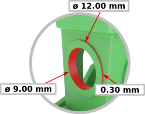

Размер заднего иллюминатора кабины капитанского мостика
Внутренний диаметр цилиндрического кормового окна составляет 9,00 мм. Его внешний диаметр составляет 12,00 мм. Глубина фланца составляет 0,30 мм.

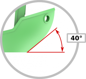

Угол наклона носового свеса шлюпа
Носовая часть ложки #3DBenchy high-cain расположена под углом 40° к горизонтальной плоскости.

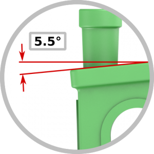

Наклон крыши мостика ~ угол наклона крыши рубки
 Крыша рубки наклонена под углом 5,5° к горизонтальной плоскости.

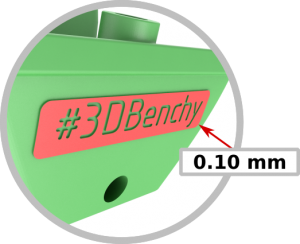

Фирменная табличка на корме с мелкой деталировкой
Надпись и маленькие буквы на корме выдавлены на 0,10 мм.
