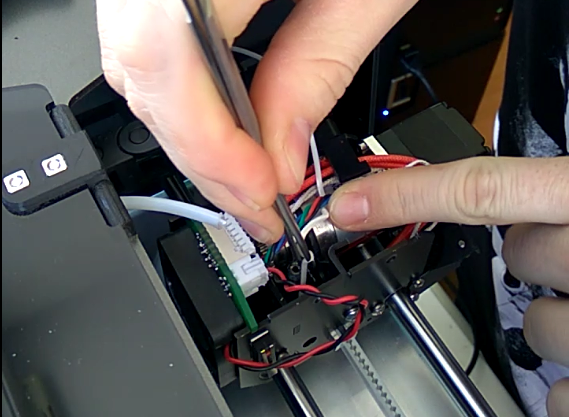

;)Доброго времени суток! Не буду вокруг да около ходить, сразу к проблеме. Имеются 2 принтер PICASO 3D Designer, по мне реальное гамно:evil:, за такие деньги. Так как эти 2 принтера получили за счет гранта, приходится 'работать'. По правде говоря, один из этих чудо принтеров работает очень даже прилично, а вот второй постоянно зависает.
При очередной печати 'второй' перестал захватывать пруток пластика и стал издавать странные звуки. Вроде как принтер печатает, но сопло 'молчит' конкретно. Пока звонил в тех. поддержку, потратил 30 минут, как обычно они ничего полезного не посоветовали, кроме как 'Попробуйте почистить или заменить сопло'. Ну а что делать, поехать 100км ради этого г*вна?!:o Вы с ума сошли?! Конечно, нет!
Пришлось найти шестигранник, разобрать это 'чудо'.
Не буду перечислять какие ошибки я совершил, что не так делал. Просто расскажу, как правильно разобрать сие
'чудо'. И так поехали;)
1. Отрезаем пластик.

3. Ничего не отключая, аккуратно, снимаем крышку и след. детали(как показано на фотографиях)
Нехороший PICASO или как разобрать экструдер и почистить сопло.
Как видим, у нас образовался узелок и из-за этого принтер отказывается печатать.

Далее открываем Polygon. Заходим Сервис и в ручную нагреваем экструдер до 270 градусов.

После того, как принтер достиг этой температуры, извлекаем пластик.

Вот и все, можем обратно, по порядку все собрать и заправить пластика.
PS: этой процедуры мне хватает на печать 1 модели. Поэтому, после 20-25 попыток разборки-сборки, 'устал':evil:работать с этим принтером и отправил его на ***, точнее по гарантии.
