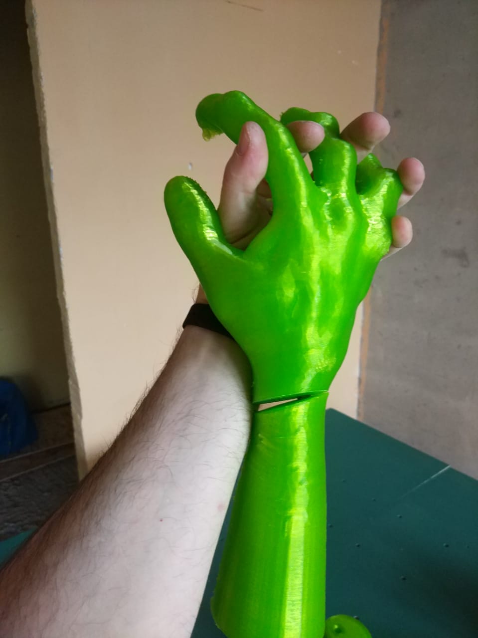

Решили выступающие из под одежды голову, руки и ноги распечатать. Сделать скелет и одеть в костюм.
В качестве материала был выбран SBS ибо... по ходу будет понятно.
STL модель была частично исправлена при помощи детской 3D рисовалки tinkercad.com и разрезана в openSCAD.
Детали печатались на трех разных принтерах ЦМИТа Lift3.0 из пластика filamentarno. Хотелось побыстрей отпечатать, ибо времени на сборку и постобработку уйдет не мало. Сама печать не заслуживает отдельного упоминания. Самое не приятное - приходилось печатать большие детали из остатков пластика на нескольких бабинах. Да и надо было печатать соплом 0.8 а на принтерах стояли жалкие 0.3 без возможности замены.
Итак. детали готовы. Я впервые сталкиваюсь с такой крупной сборкой. Тут все детали кроме двух голеней.

Что понадобится для сборки. Растворитель ксилол, SBS пластик от поддержек и неудачных / тестовых печатей, кисточки, дремель, три емкости (банки), строительный фен, перчатки и противогаз! Немного о растворителе. Я предпочитаю Ксилол, он быстрее испаряется, чем Сольвент и не так долго воняет. Ксилол продаётся в Леруа в отделе гидроизоляции.
Растворяем пластик и делаем два раствора. Я их буду называть *клей и *лак. *Клей густой, с трудом набирается в шприц. *Лак более жидкий и легко размазывается кисточкой. В третью банку наливаем ксилол и будем в ней мыть и хранить кисть.

Готовим детали – убираем поддержки, ноги элефанта и прочее.
Большая печать из SBS
Теперь склейка. Две детали жирно смазываются *клеем и сдавливаются. Лишний клей выходит из стыка. Его мы НЕ УДАЛЯЕМ, а наоборот, в место стыка шприцем добавляем *клей, что бы образовалась горка над стыком. Что бы клей не растекался, феном его фиксируем. Оставляем засыхать на пару дней. Зачем так делать? Мне нужно было добиться ровных стыков, а бугор гораздо проще убрать, чем впадину. После высыхания бугор сбриваем дремелем с насадкой из шкурки.

Теперь нужно сгладить поверхность от следов 3D печати. Берем *лак, кисточку и буквально прокрашиваем деталь не оставляя подтеков и желательно за один проход. Иногда можно «пошкурить» поверхность кисточкой с ксилолом, что бы убрать мелкие наплывы пластика. При необходимости кисть смачиваем растворителем, что бы убрать подтеки или следы кисти на загустевшем *лаке.
Фиксируем слой феном и даем немного просохнуть. Слой застывает быстро. Через пару часов можно накладывать следующий слой (если нужно). Дня за три растворитель покидает пластик (запах ксилола пропадает). После сглаживания ( покрытия *лаком) поверхность глянцевая и гладкая. Лак основательно стягивается при высыхании. Все кто брал готовые делали в руки отметили, что к ним приятно прикасаться.

Руки и ноги было просто собрать и обработать. С головой были сложности. Местами стыки были с зазорами в 2-3 мм. Приходилось пользоваться 3D ручкой и многократно наращивать бугор на стыке. Так же в голове нужно было проложить каналы для подсветки глаз. Когда основная часть была готова приклеил уши и антенну. Затер стыки. Детали готовы к покраске.
