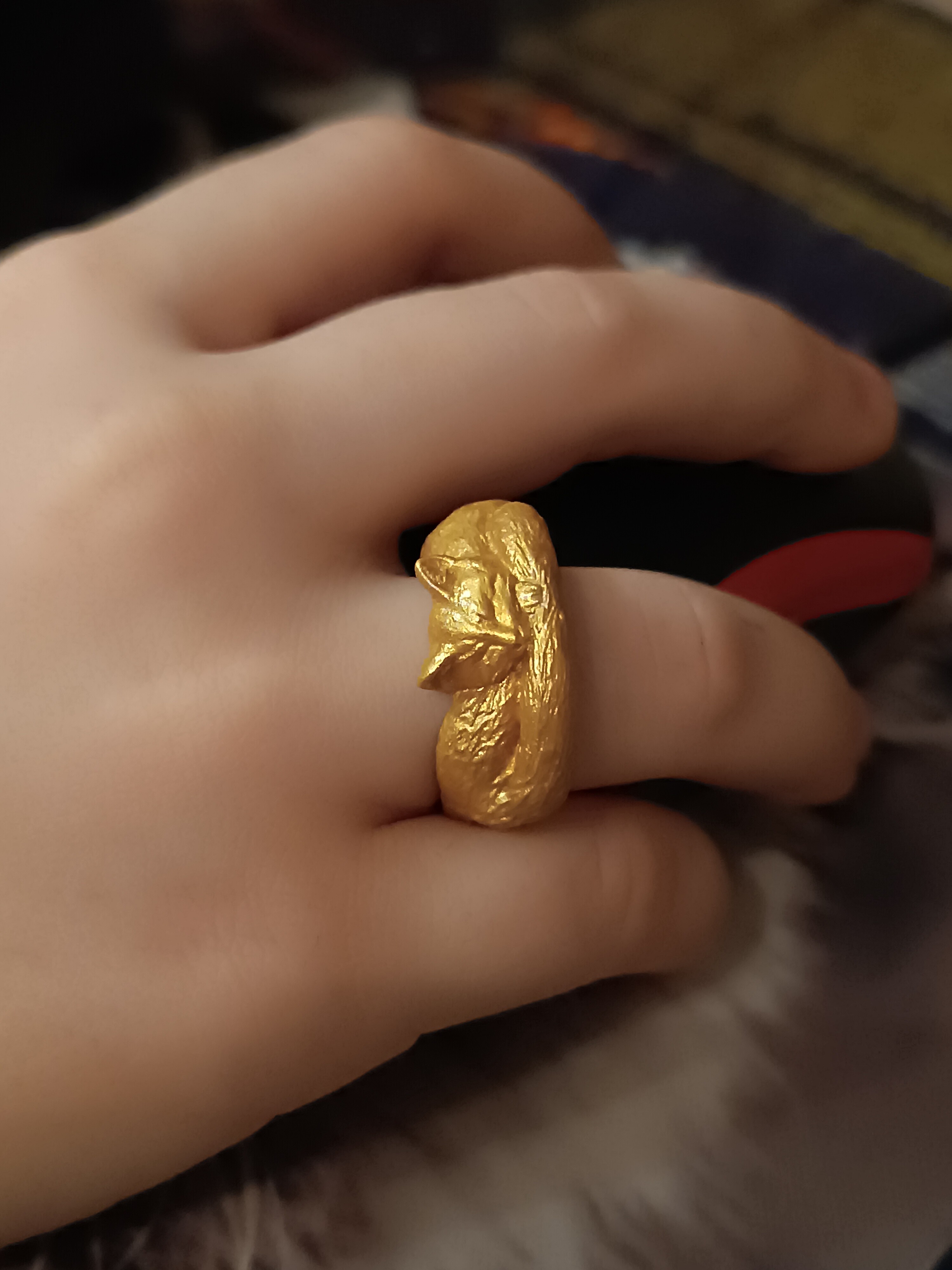

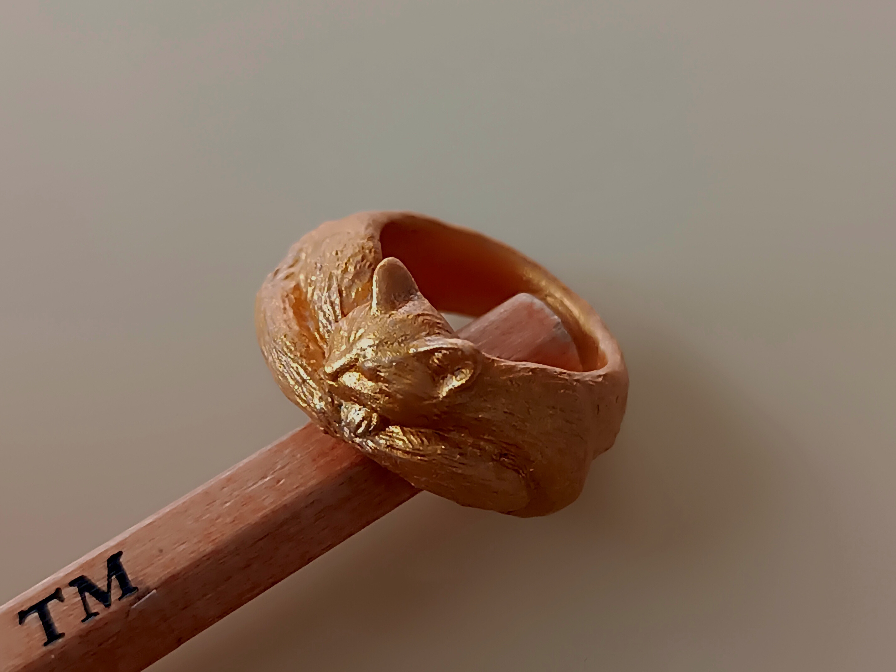

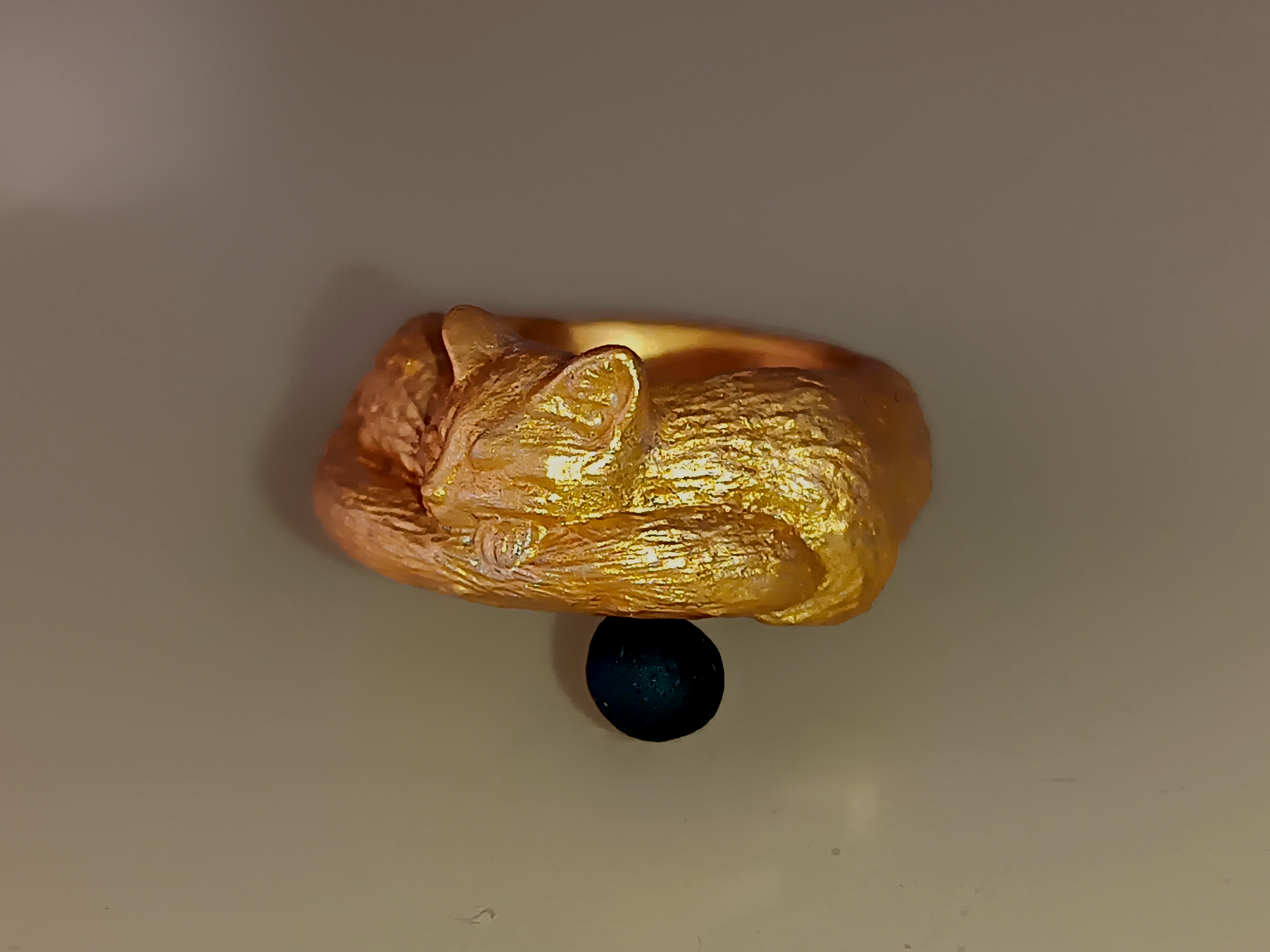

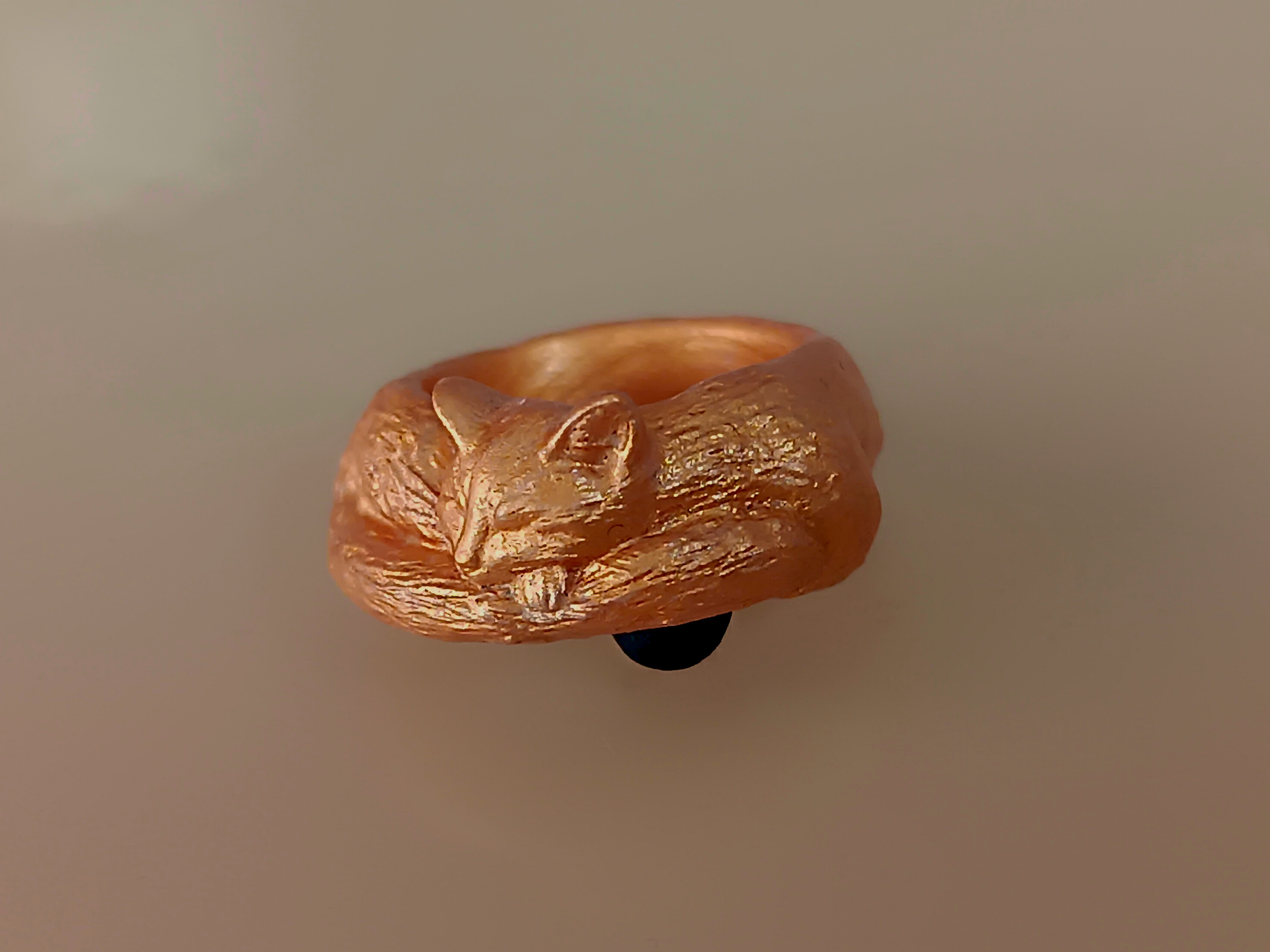

Захотел создать свое кольцо с котиком. Их встречается множество всяких. Но мой вариант это котик, который любит поспать. Как и человечек, для которого кольцо предназначено. Собственно вся история. Кольцо вылепил в Блендере с помощью режима скульптинга, а фотореалистические изображения модели - рендеры делал в SolidWorks, закидывая в программу готовые STL-ки. Слишком я привык к SolidWorks, даже рендеры мне там проще сделать.
Попробовал вариант с низкой полигональностью:
Кольцо распечатывал на фотополимерном принтере смолой НardLight K002. Потом красил кистью "золотой" акриловой краской. До этого была попытка покрасить из балончика с надписью "Gold Brass", но не устроил результат из-за бледного цвета, также краска залила и скрыла мелкие детали. Потом уже меня осенило, что "Gold Brass" это совсем не золото, а именно латунь. Вспомнил, что римляне называли латунь - "златомедью" - орихалк. Видимо так и назвали цвет краски (честно сказали, что латунь, но в глаза кидается "GOLD").
