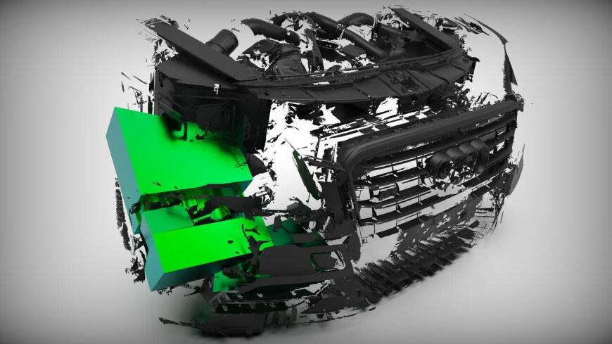

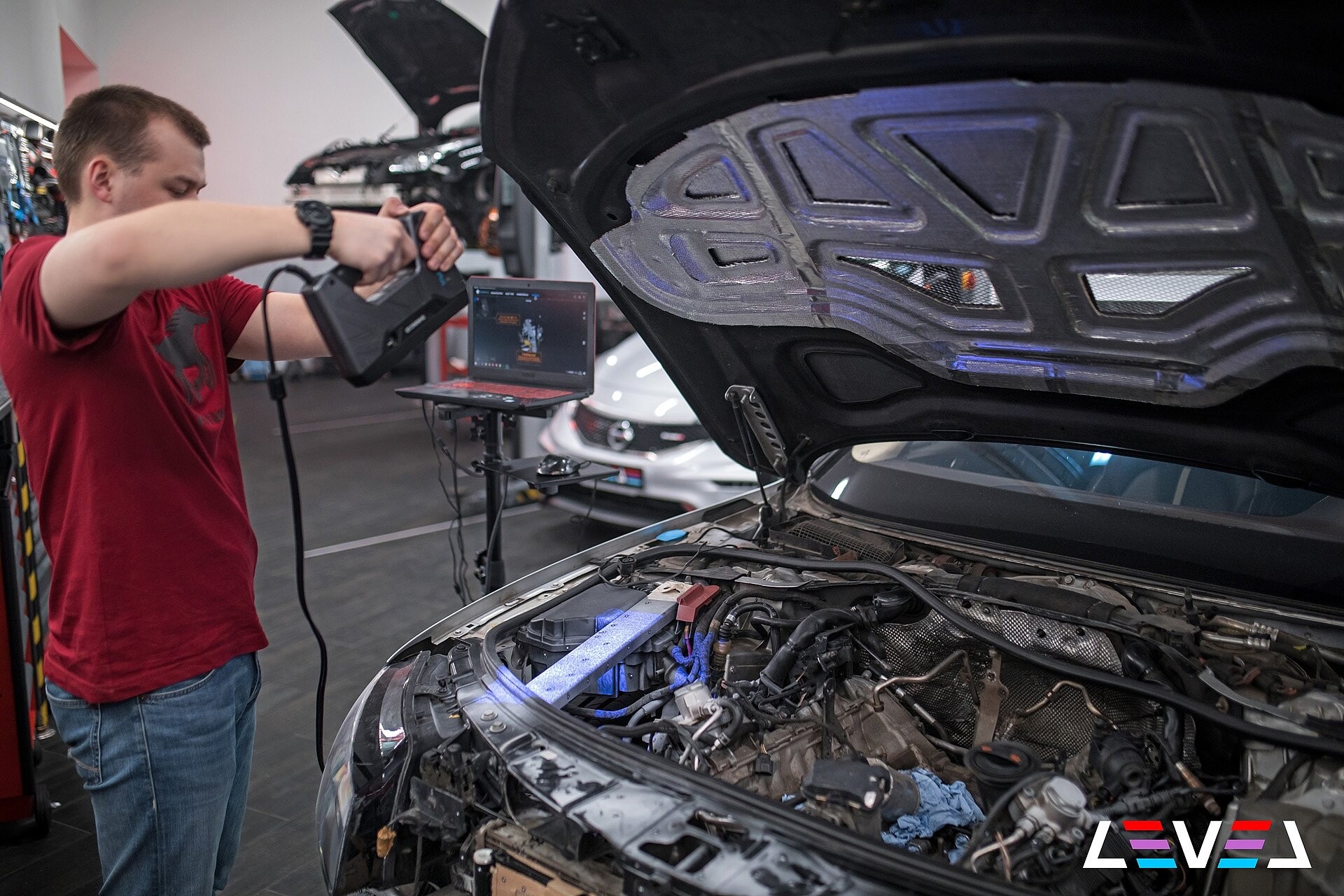

Автомобиль был отсканирован со всех сторон для построения облака точек - а из него уже определяется "design space", доступные для проектирования объемы.
Проектирование и изготовление системы впуска для Audi S8
Проектирование и изготовление системы впуска для Audi S8Этап 1 - сборка сканов в единую систему. На этом этапе мы собираем воедино разобранные и отсканированные со всех сторон компоненты.

Этап 2 - design space. Определяем пространство для проектирования.

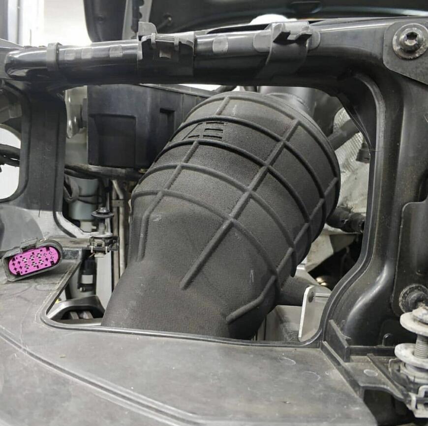

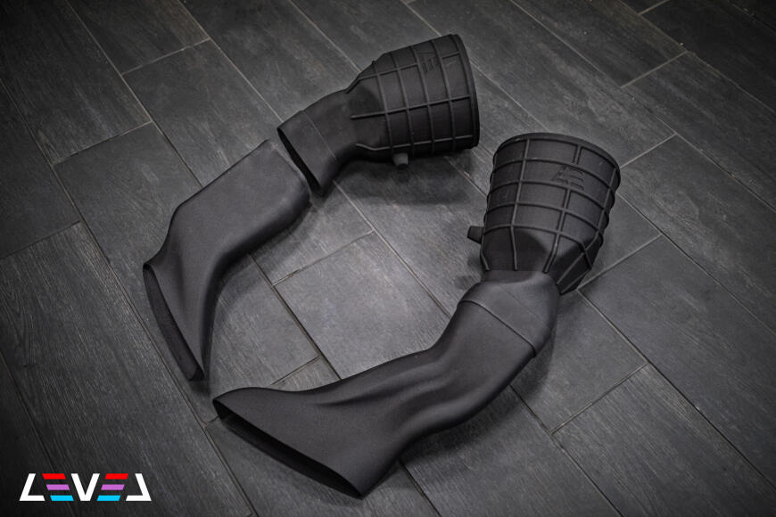

Система спроектирована под технологию 3Д-печати ABS с добавлением стекловолокна с самогерметизирующимся разъемом, обеспечивающим удобство монтажа.
Проектирование и изготовление системы впуска для Audi S8Финальная модель впускной системы Audi S8 после завершения проектирования.
Проектирование и изготовление системы впуска для Audi S8Для первичной примерки были напечатаны образцы из PLA-пластика.
В ходе примерки были проверены необходимые зазоры до фар и других пластиковых элементов.
Финальная модель была изготовлена по методу послойного выращивания (FDM)
Проектирование и изготовление системы впуска для Audi S8Проектирование и изготовление системы впуска для Audi S8
Специально подобранный принтер из широкого парка студии партнера способен поддерживать высокие температуры экструзии и камеры, в которой происходит непосредственно печать.
Это обеспечивает высокие эксплуатационные характеристики готового изделия - наш впуск не боится подкапотной жары и не становится хрупким на холоде.
Патрубки изготовлены на опытно-промышленном производстве BOX3D - наш партнер по 3D-печати - там работают настоящие фанаты своего дела, которые не бегут от нестандартных задач и готовы решать с нами наши технические противоречия".
В результате данный комплект патрубков отработал без нареканий и проблем три этапа чемпионата в этом году.
