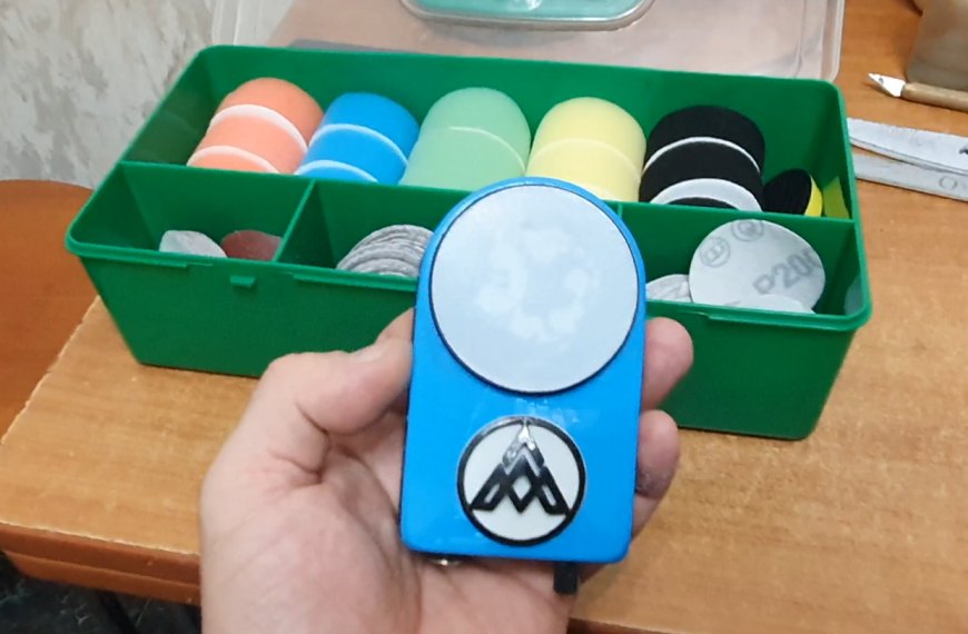

Шлифовальная машинка из HDD диска. Небольшие доработки.Это так сказать результат. А ниже пред история ...

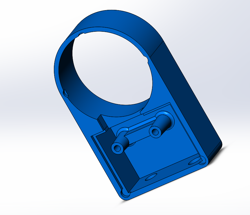

Решил повторить проект шлифовальной машинки с двигателем от HDD  уважаемого мной Валеры Перминского .
Скачал любезно предоставленные файлы и сходу на печать.Однако результат удивил. Двигатель от жёсткого диска Samsung отличался посадочным местом от моего HDD Hitachi. Впрочем дело обычное для меня. Готовые STL ки почти всегда чем то не устраивают. Ну а если не устраивает - садимся за самостоятельное проектирование.

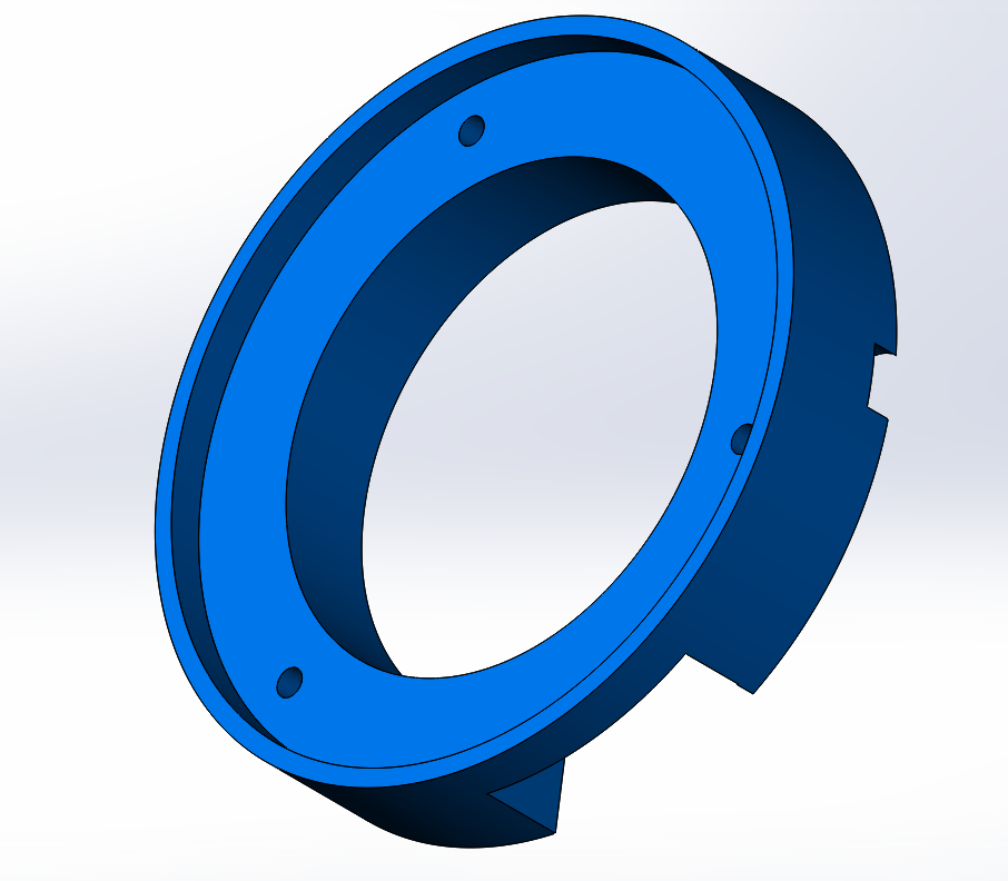

Итак корпус. Надо сделать его универсальным под любые HDD движки.

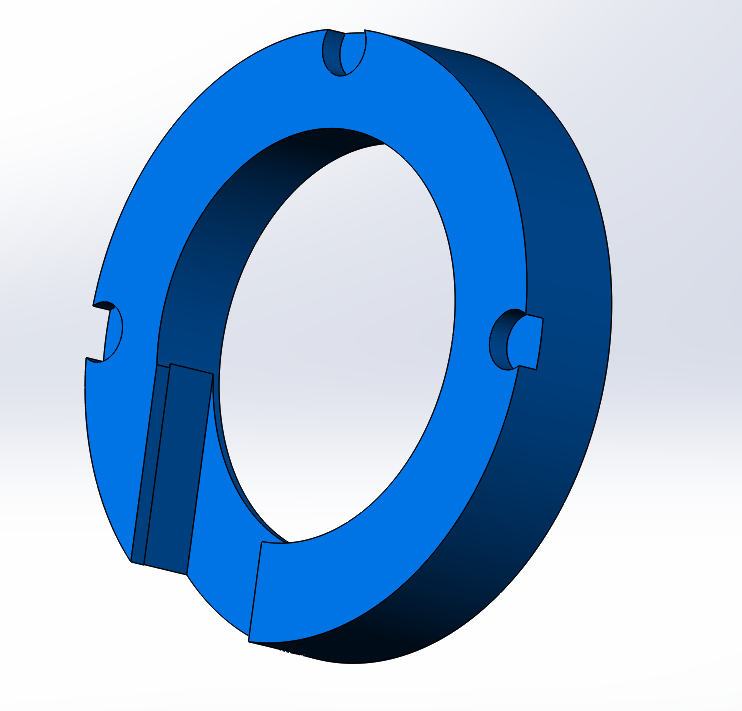

А как? Да просто! Посадочное место делаем отдельной деталью.
Шлифовальная машинка из HDD диска. Небольшие доработки.Посадочные размеры снимаем с демонтированного двигателя.

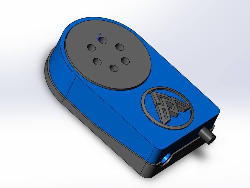

Далее печатаем , шлифуем, словом как обычно..

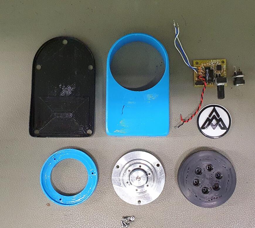

После печати Начинаем сборку. Тут тоже есть нюансы.

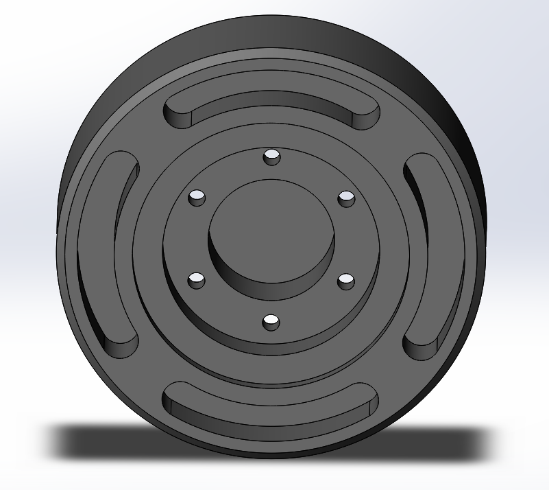

Шлифовальная машинка из HDD диска. Небольшие доработки.Несколько слов об основании для шлифовального диска.. Печатал слоем 0.1 мм со 100% заполнением. Получился тяжёленьким, что даст дополнительный инерционный момент.
Шлифовальная машинка из HDD диска. Небольшие доработки.Как Вы понимаете, он имеет свои посадочные размеры и это тоже надо учитывать.
Шлифовальная машинка из HDD диска. Небольшие доработки.После печати не спешите ставить мотор на место. Лучше сразу закрепить  диск на роторе на все винты. Потом подключить регулятор для HDD  и запустить мотор. Обороты плавно увеличивайте: возможно возникнет вибрация из-за неравномерной посади диска на вал движка.  Даже если всё гуд, подшлифуйте  диск по внешнему контуру. Это почти токарка. Я добился полного отсутствия вибрации на максимальных оборотах.
За тем наклейте пятачок для фиксации наждачного круга. Брал по ссылке из видеоролика Валерия (смотрите выше)
Потом разбираем и устанавливаем мотор в посадочное кольцо на саморезы и вместе с мотором вклеиваем его на место.
Далее устанавливаем плату регулятора и разъём питания. Последний штрих - нижняя крышка. Приклеил её на несколько точек клеем "Момент-Кристалл". Так, всегда легко её демонтировать. Но если Вас такой вариант не устраивает легко прихватить на три маленьких самореза.
