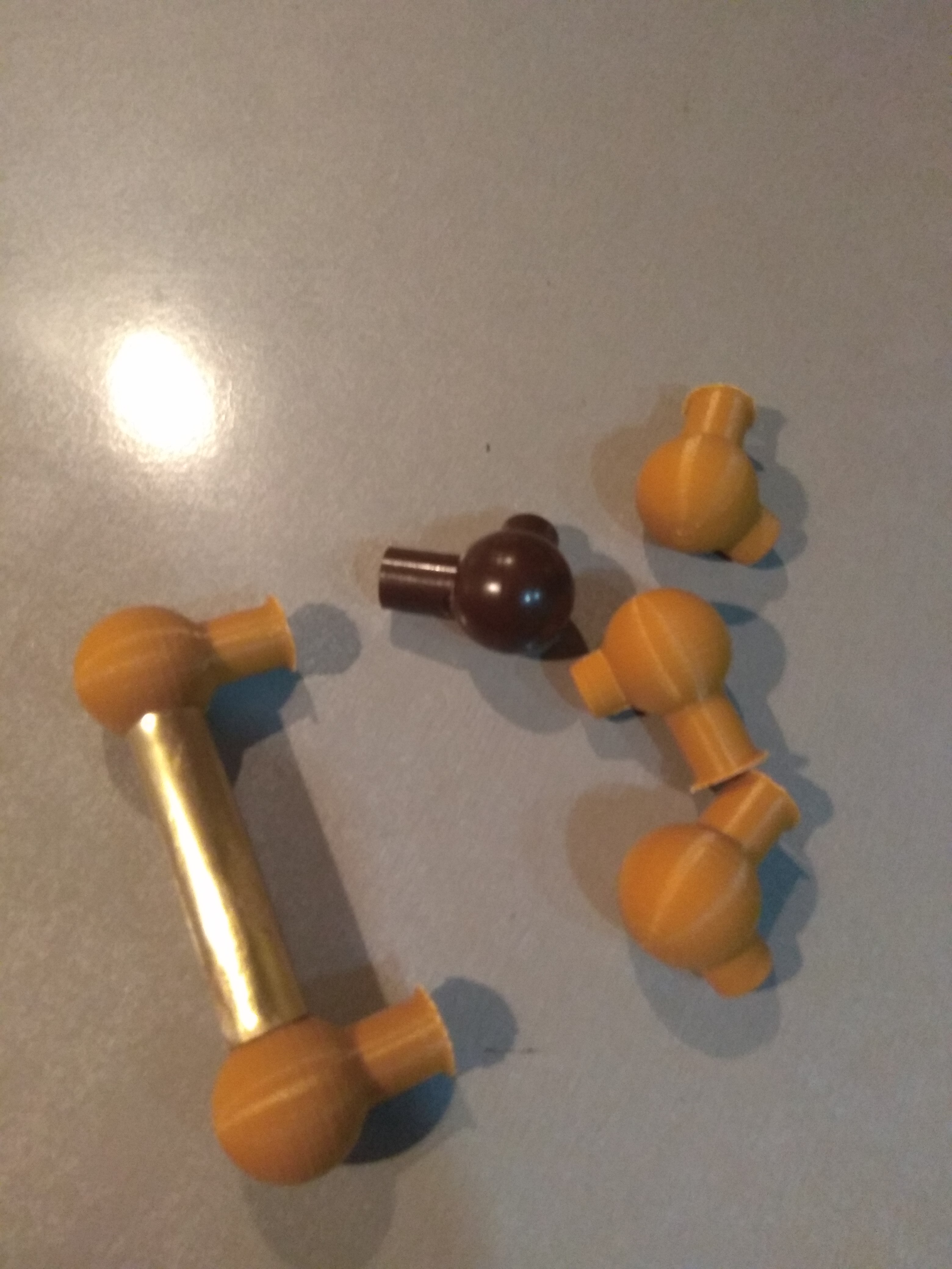

Позвонил ка кто на днях мне двоюродный брат. Описал следующую проблемку, имеется мебель - старенькая, но в хорошем состоянии, ГДРовская, одна проблемка пластмаски на ручках от времени пришли в негодность. Ну и киданул фото на вайбер.

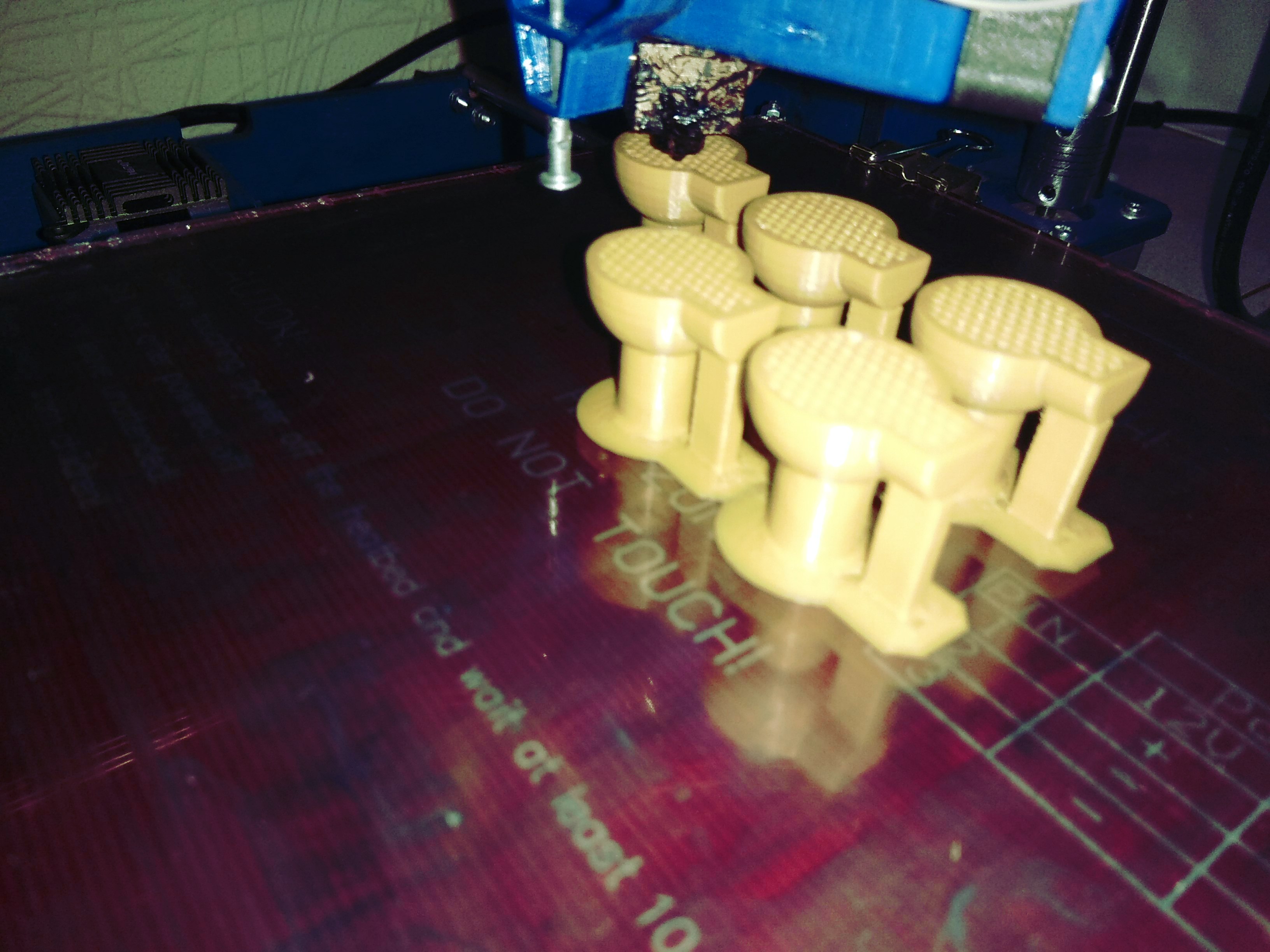

Га..но вопрос сказал я. был куплен пластик ABS от Plexiwire светлого коричневого цвета. Накидал в автокаде модельку, поддержку горизонтального цилиндрика нарисовал тоже в автокаде. Отпечатал пробный крепеж, сфоткал, послал по вайберу, все ОК.
Экономия при ремонте мебели
Приступил к печати. Слой 0,15, заполнение 50%, скорость около 100, печатал на АБС-соке с бримом.
Отпечатал 60 шт, это на 30 ручек. По времени на все действо ушло 33 часа печати, без учета на время подготовки стекол и их прогрев (это даже с учетом того что стекла обрабатываю с двух сторон. Отпечатал с одной стороны, отодрал деталину, перевернул стекло пока не остыло и погнал печатать дальше). Печатал по 5 шт, 12 заходов. Небольшая постобработка после печати дихлорэтаном без шлифовки (тапками не кидаться, премию Дарвина мне уже за это выписали, постобработку провожу на улице. Стол уже мажу АБС-соком на ацетоне а не на дихлорэтане).

А теперь расчет.
1 кг ABS Plexiwire стоит 7,41$, на печать крепежей для 30 ручек у меня ушло 260 грамм, а это 1,93$. Даже самая простенькая китайская ручка для мебели обойдется около 1,5-2$, итого 2Х30=60$.
60$>>>>2$
Даже с учетом энергоресурсов и трудозатрат, я считаю очень неплохая экономия. За работу конечно денег не брал, родственник все таки. И еще немаловажный факт: ручек такого форм-фактора не нашлось, и даже при установке новых все двери были бы покоцанные (как минимум в каждой двери по одному лишнему отверстию от старой ручки, а то и по два).
На сим все, готов к метанию тапок.
