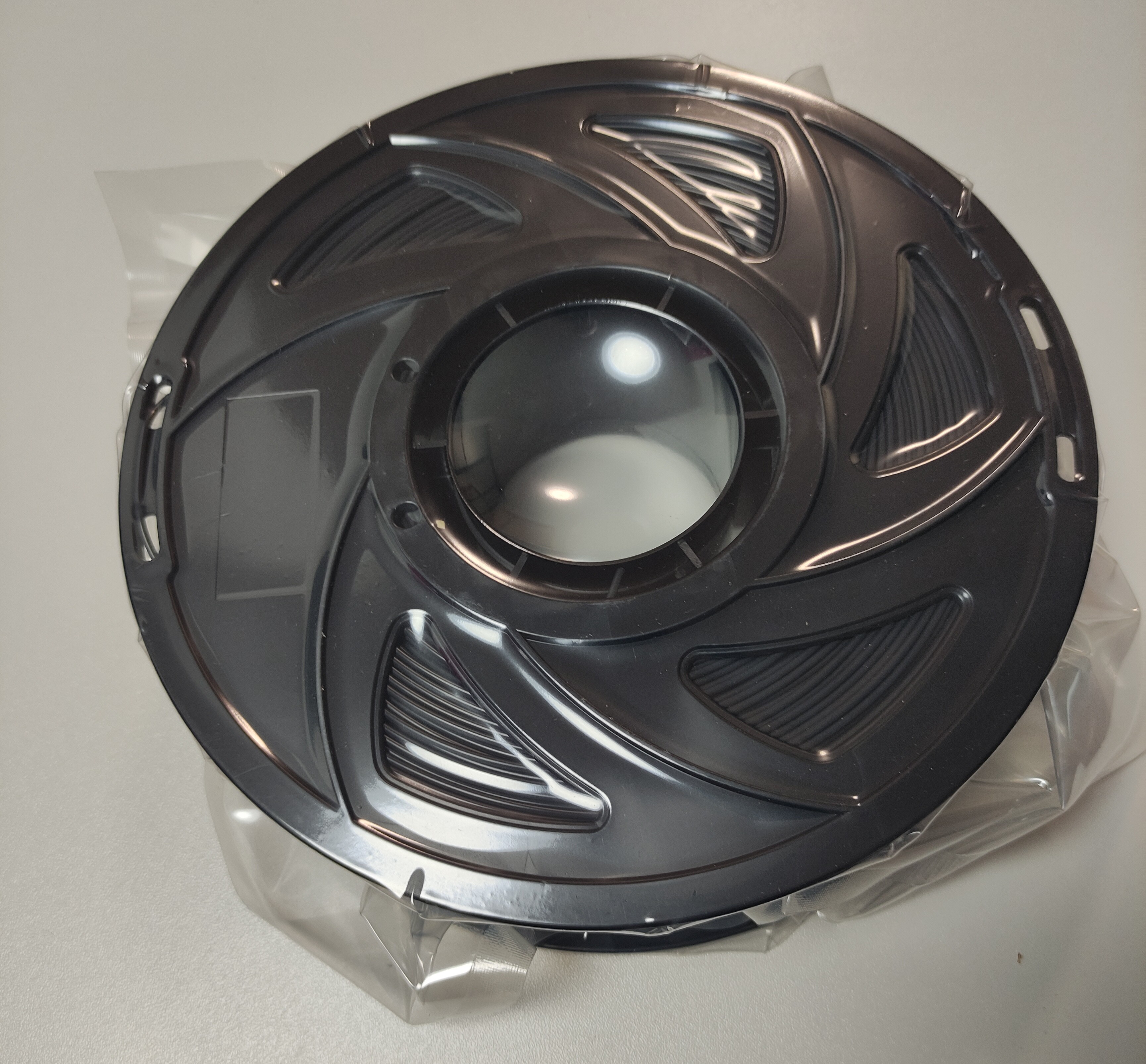

Упаковка и доставка: Филамент прибыл в простой картонной коробке, филамент запаян в вакуумный пакет. Поглотителя влаги нет. Зип-пакета для хранения после вскрытия нет.

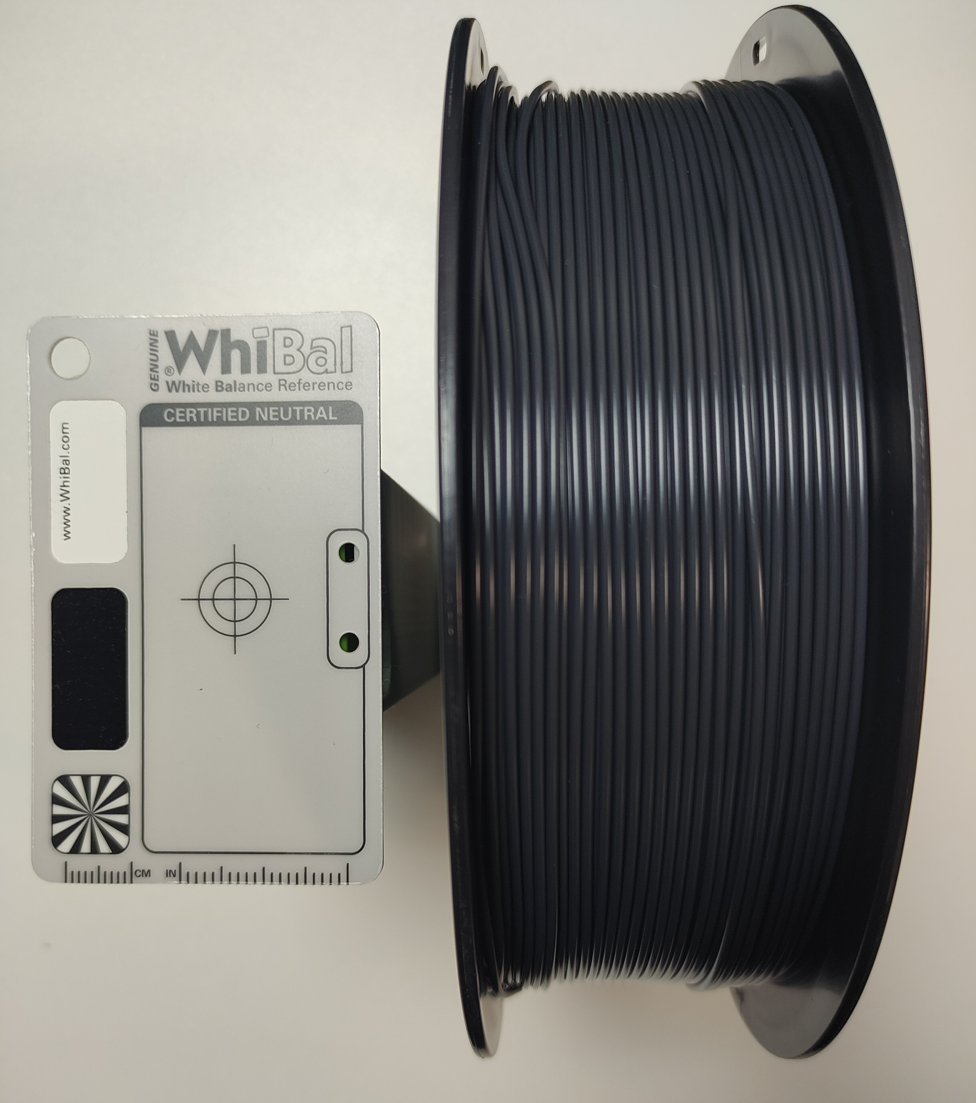

Внешний вид и соответствие заявленному: Цвет «графит» полностью соответствует ожиданиям: это насыщенный тёмно-серый оттенок без посторонних примесей. По факту лучше было бы только если добавить характерные для графита блестки, но это – другая история. Понимая, однако, что у всех разное цветовое восприятие на фото будет приложена калибровочная карта с нейтральным серым, если кому-то надо – сам оценит.

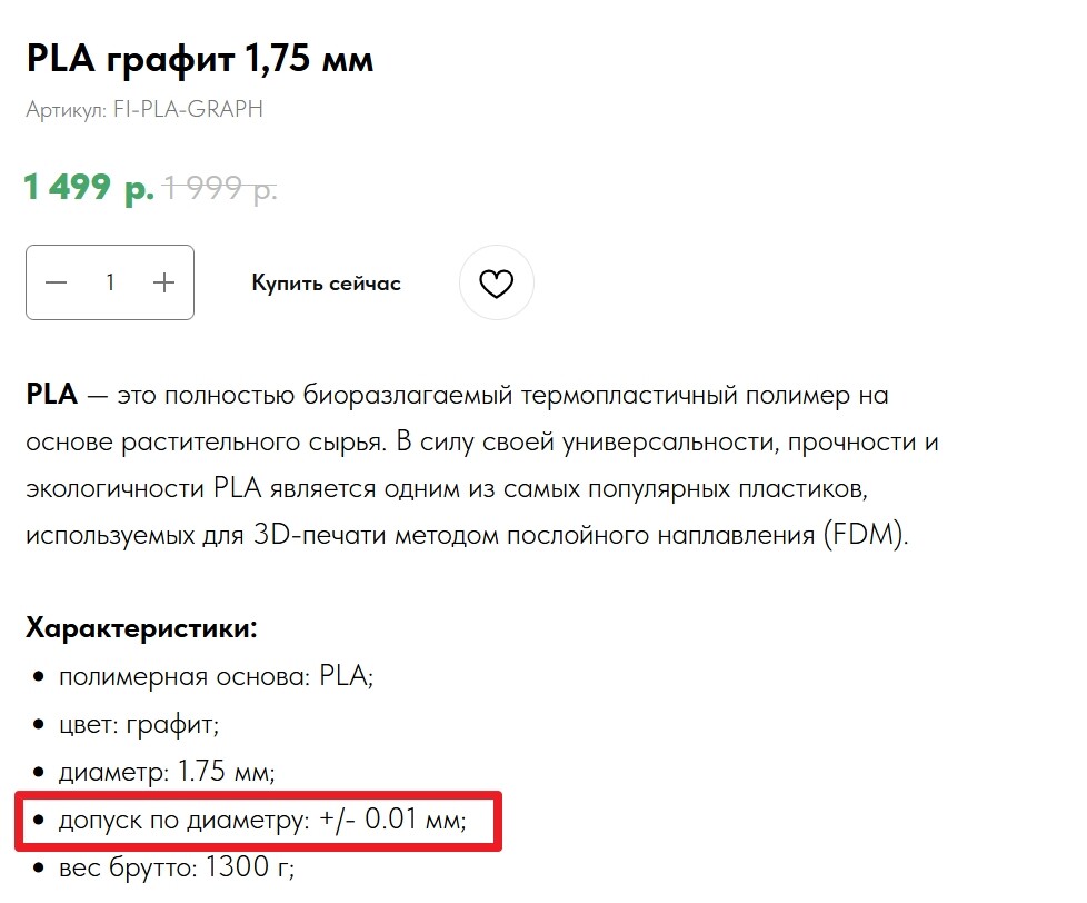

Качество намотки и диаметр нити: Намотка на пластиковой катушке в целом ровная. Диаметр – немного «подгуливает». С этим, кстати, есть небольшая тонкость. Заявленный производителем допуск по диаметру на сайте: +/- 0.01 мм. На коробке, между тем, совсем другие параметры - +/- 0.03 мм, хотелось бы реальности, а она, к сожалению, немного другая. Минимально диаметр составил 1,67 мм.

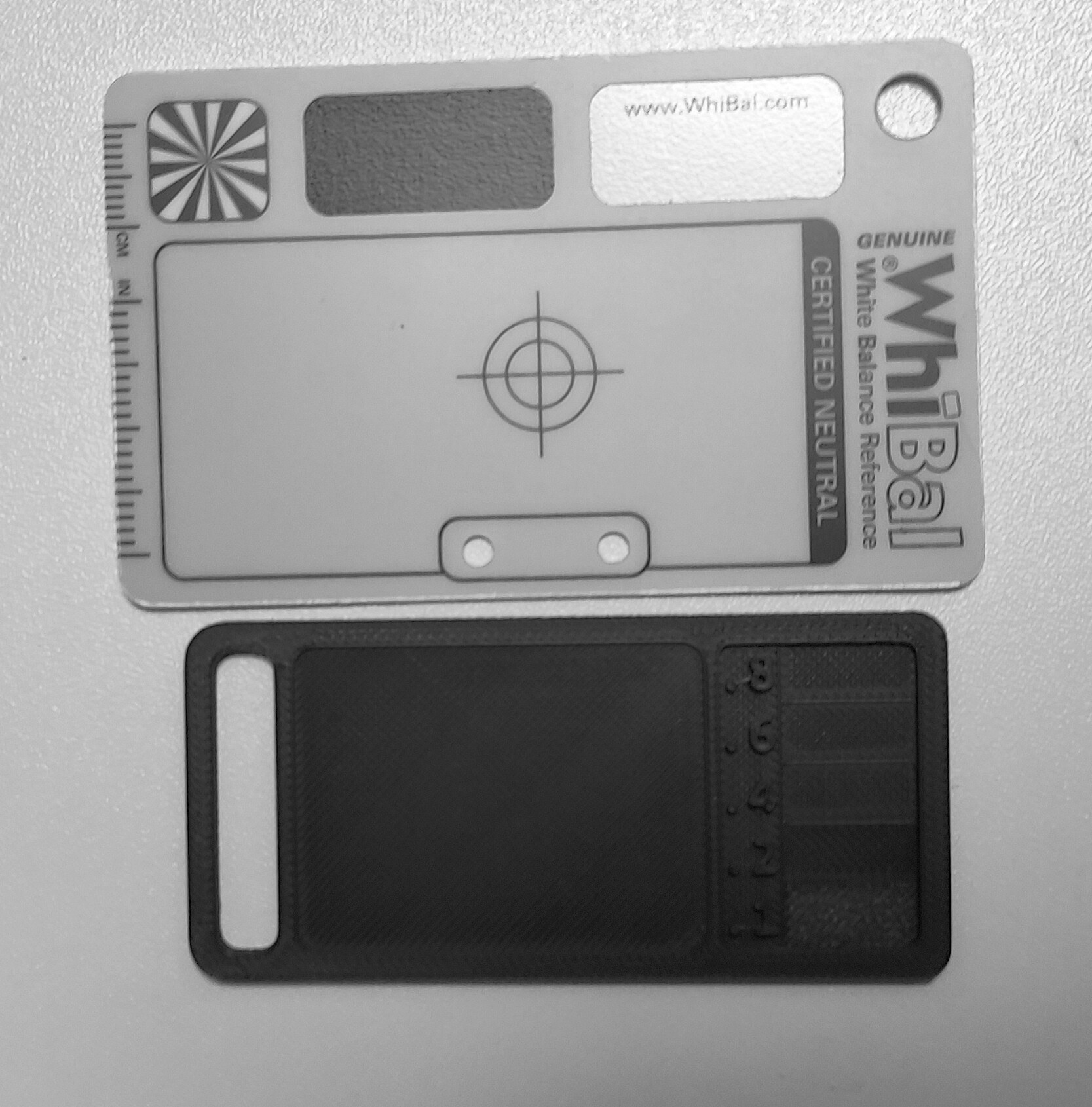

2. Точность: Калибровочный куб 20x20 мм продемонстрировал высокую геометрическую точность: 20,05 х 19,96 х 20,04 мм.
3. Качество поверхности: Слои ложатся равномерно, поверхность получается гладкой и приятной на ощупь.

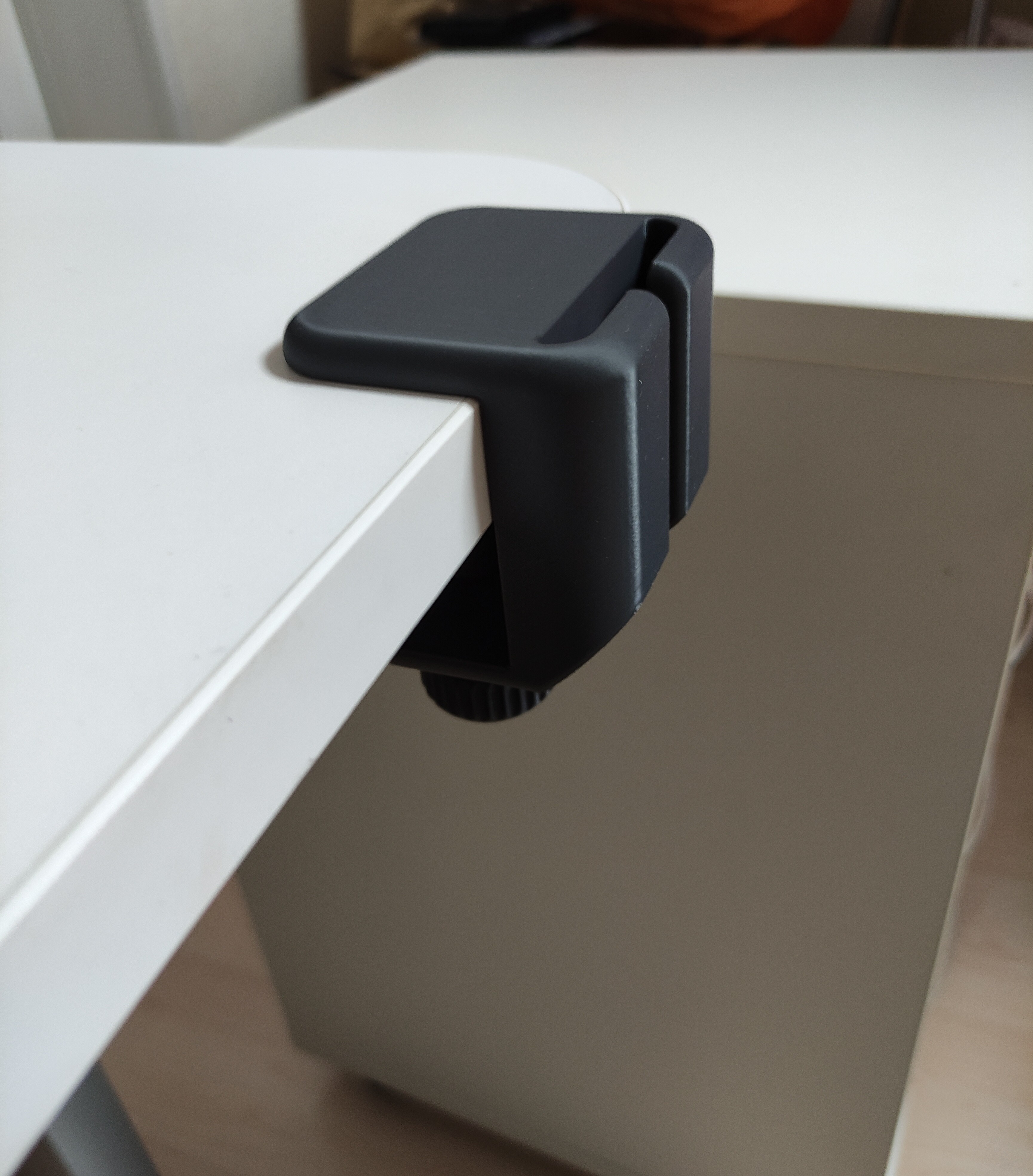

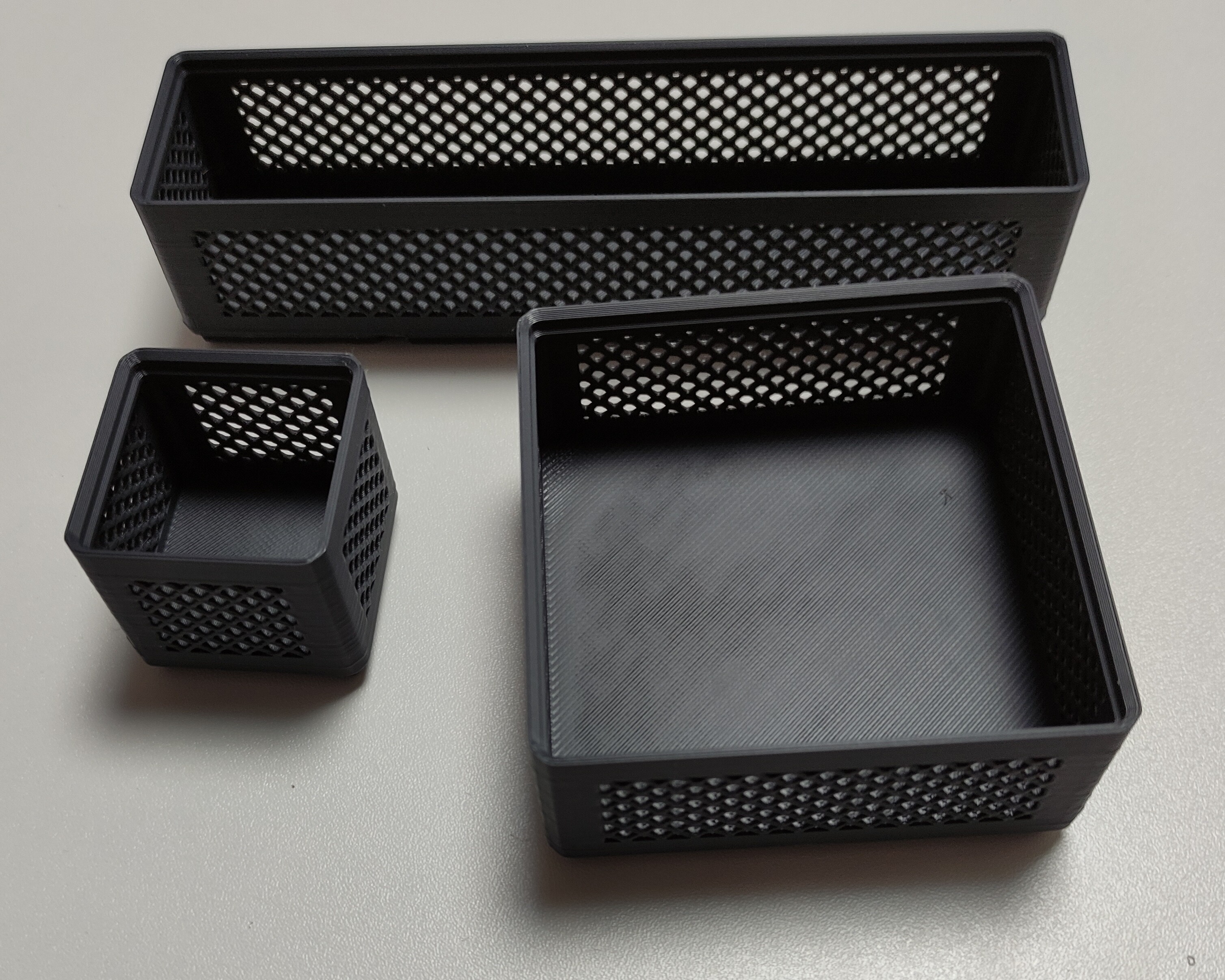

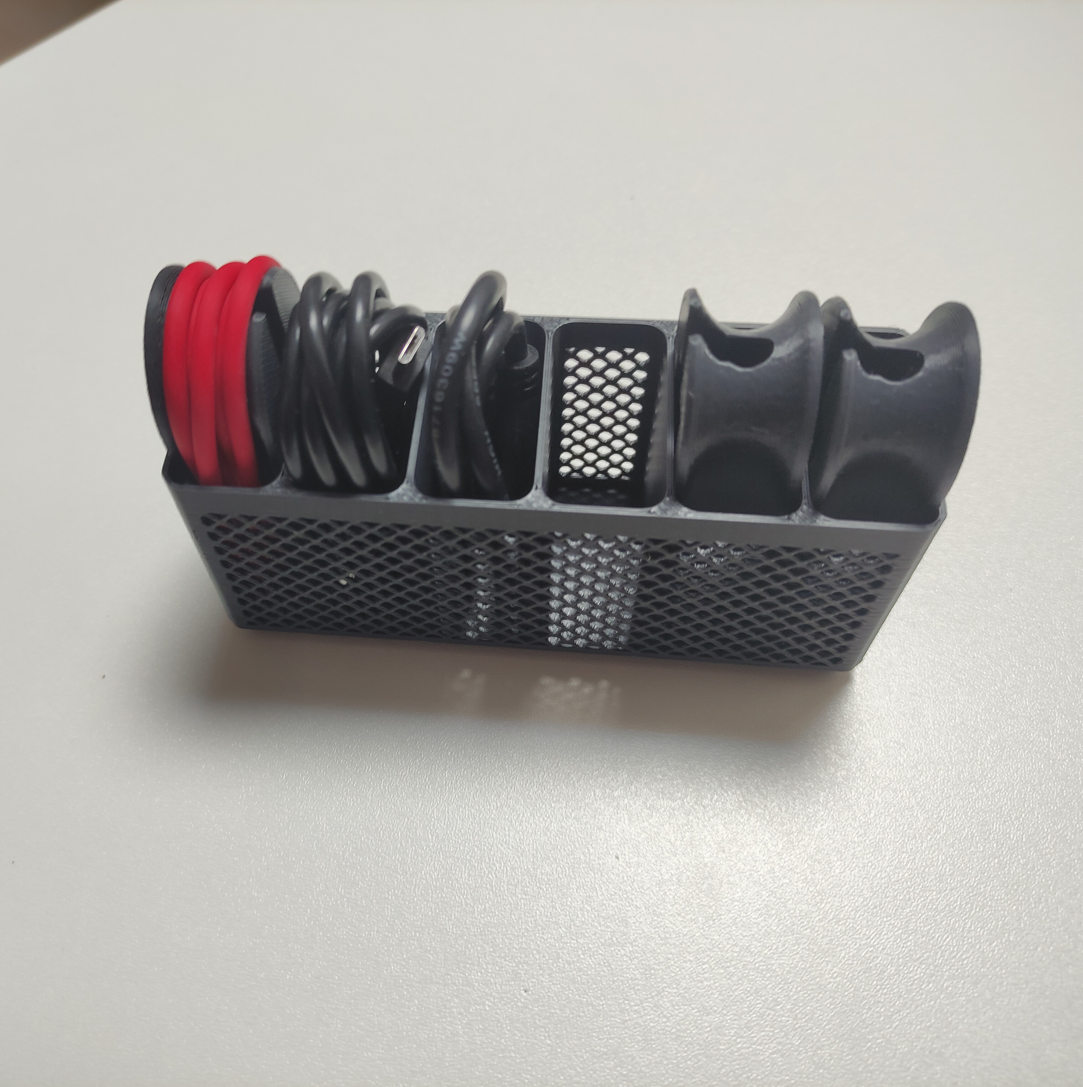

Немного распечаток.
Общее впечатление: Вообще мне очень понравился пластик. Изделия из него выглядят не то, что роскошно, но богато. Смотрится очень хорошо. Тактильные ощущения приятные. Смущает только одно – цена. На момент написания обзора аналогичный по качеству пластик можно купить от 900 рублей, так что, на мой взгляд, заявленная цена несколько высоковата.
