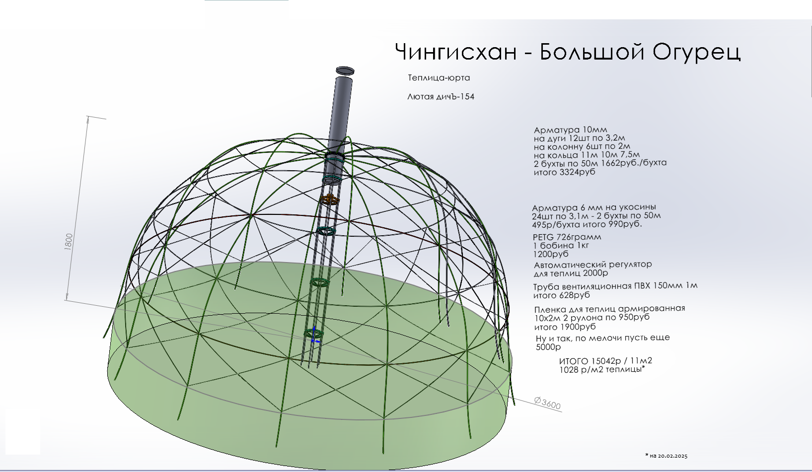

Восхотелось мне теплицу.
Теплицы нынче дорого стоят.
12м2 по +/-50'000руб. идут, а это где-то по 4166руб/м2 получается.
Это не наш путь.
Теплица-юрта. Сезонная, сборно-разборная. Хотя, на зиму достаточно пленку снять, а каркас оставить.
Тем более, что зимой солнце светит, теплица не работает, а ультрафиолет пленку разлагает, ветер треплет, град дырявит, птицы гадят, мыши грызут.
Так что смысла в особопрочных обермегасуперпуперстойких теплицах на железном каркасе из 80й трубы нет. 1200кг снеговой нагрузки держать? Зачем? Да к тому же, еще и не промораживает грунт зимой как следует.
Возьмем на вооружение тысячелетний опыт кочевников, и возведем юрту из стеклопластиковой арматуры, с центральной вентиляционной колонной-проветривателем.
По грубым прикидкам выходит порядка 1000 с хвостиком руб/м2. Всяко в разы дешевле
Пока набросок проекта, без конкретики, так общие задумки.
Из печатных деталей в обязательном порядке стыковочный узел на макушке, кольцо под термопатрон и пара-тройка колец на колонне, 2 кольца можно заменить арматурой, но это не точно.
Пора осваивать сопло 1мм.
Еще пока не решен вопрос с дверью. Надо что-то открывающееся на верх и с клапаном как на языке у ботинка армейского, чтоб при закрытой дверке тепло не уходило через щели.
Вентиляция выход понятно - через трубу, заодно с дополнительной тягой, перекрывается колпаком с приводом от термопатрона, но нужно еще входящую вентиляцию, тоже перекрываемую от того же патрона, чтоб одновременно открывал и вход и выход. тут надо како-то привод на веревочке и роликах мутить. чтоб не мешалось. может быть тягу через тефлоновую трубку пропустить. У патрона силенок должно хватить. Но пока не пришел - не понятно. Надо щупать. и размеры неизвестны.
