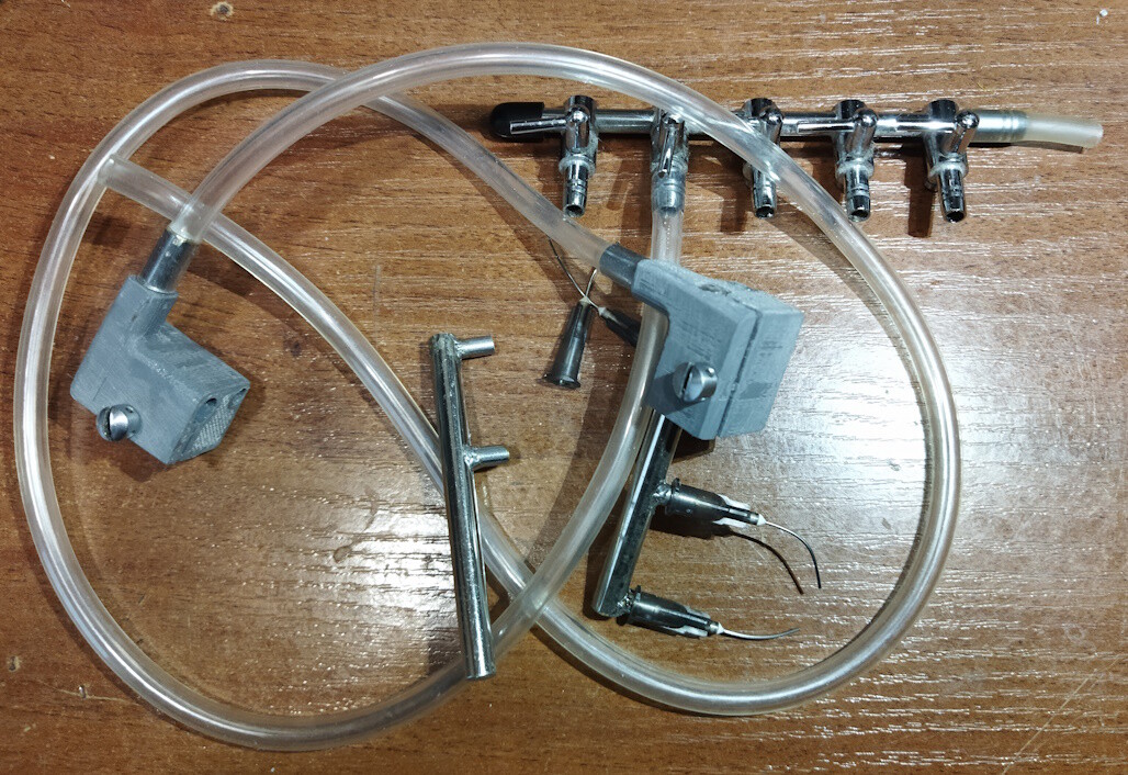

Вот и претворил в жизнь идею с обдувом модели аквариумным компрессором, и вот печатается кораблик с точечным обдувом...

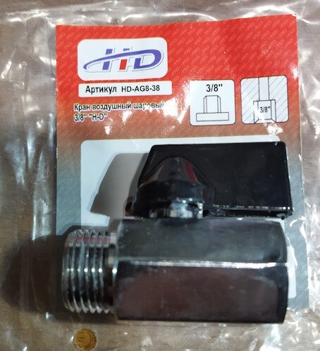

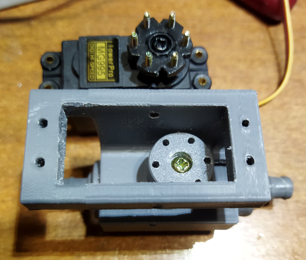

Я давно косо смотрел на всевозможные кулеры и улитки, повсеместно используемые для обдува модели из за того, что они в принципе не желают дуть через трубки малого сечения, а хочется чтобы дуло только в нужное место, не охлаждая слишком большую площадь и ухудшая сцепление слоев. А протолкнуть воздух через тонкую трубку может только поршневой компрессор, способный создать серьезное давление в системе. В этом смысле мембранный компрессор намного ближе к поршневому, чем любая турбинка, и как показал эксперимент, даже обыкновенный, не мощный, купленый мною спецом для этих целей, аквариумный аэратор гонит воздух через иголку от шприца так, что этим потоком можно гонять по столу бумажный шарик с орех размером... Итак идея проверена, приступил к реализации. Напечатанный регулятор был забракован из за неустранимых утечек, и был за очень гуманные деньги вот такой, воздушный шаровой кран,

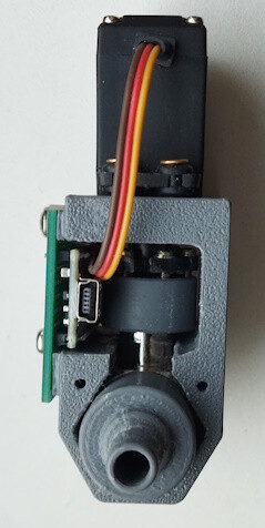

усилие для поворота которого было снижено ослаблением прижима дырявого шара с помощью шестигранника, хотя мощи сервы, 12кг на валу, и хватило бы, но зачем надрываться? Не вода, ничего сташного не произойдет...
Ограничитель поворота в этом кране находится в ручке и был выброшен вместе с ручкой, ибо мне не нужен жесткий стоп, могущий причинить неприятности сцеплению с мотором в случае какой нибудь ошибки управления. В комплекте 995 сервы имеется мешок насадок для привода тяг и 6-конечная была использована для "папы" сцепки, вкручиванием 6 винтиков М2, а ответную часть, для крана, напечатал.

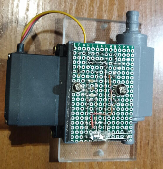

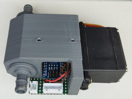

Все хорошо состыковалось и даже не стал закреплять серву в основе, и так сойдет ;-)... С управлением сервой пришлось повозиться, ибо с появлением осциллографа стало ясно, что на халяву управлять сервой от принтера напрямую на получится ибо принтер выдает ШИМ на кулер, мало того, что 11в амплитудой и еще с частотой обновления 492 герца, а серве надо 50 Гц, ибо её контроллер не успевает обрабатывать скважность :-(. Пришлось "душить" ШИМ фильтром с делителем и полученное напряжение переменной амплитуды подавать на аналоговый вход ардуины и уже полученный "правильный" ШИМ подавать на серву. Сделал на "макетке", ибо лень печатую плату делать...

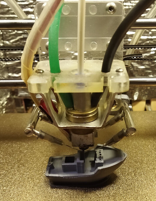

Еще пришлось добавить отдельный блочёк питания 5В для мотора сервы,( взял на Озоне сетевую платку на 3А за копейки), ибо жрет она 1,5А , а если взять с принтера 12В и сделать 5В КРЕНкой, то ничто не желает почему то работать. А вот когда мотор питается отдельно, а на управление сервы подать нормальный ШИМ, то все работает великолепно :-) Кстати, сделал еще включение компрессора от ШИМа принтера, чтоб при отсутствии команды на кулер обдува, зря не шумел, но в связи с тем, что мощный компрессор применять не стал ибо хватило и обычного 5 ватника, вести трассу к симисторной розетке не стал, и так работает все бесшумно. Из шумов только слышно сработки сервы, не часто... С выхода регулятора воздух подается на гребенку с краниками (тоже можно регулировать), а с неё уже на головку. Трубки на которой взяты от телескопической антенны, там их куча с разницей в 1мм. Я использовал 6, 5 и 4 мм. Очень легко паяются и режутся, латунь... Шланжик от автомобильной трассы омывателя, 4мм внутренний диаметр, очень гибкий и весьма долговечный.
Пробной печатью остался очень довольным, чертов кораблик получился почти идеальным.
Кстати, подобную систему можно применить владельцам принтерных ферм. Один гаражный компрессор где то в сарае и трасса наподобие больничным кислородным, и хватит на сотню принтеров. Вот и все вроде, критикуйте...
