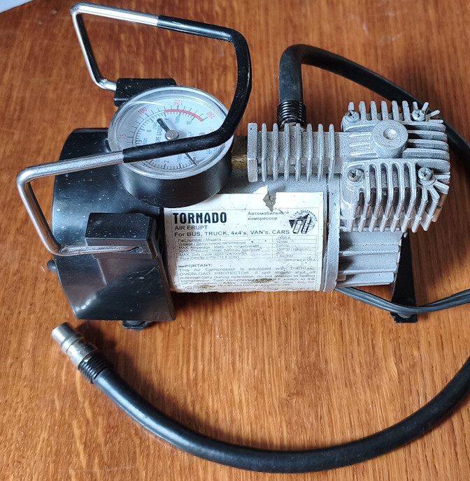

Судя по вашим "одобрямсам" по статье "Компрессор в деле", делаю вывод, что многим "зашел" давно известный способ замены масла через щупное отверстие. Далеко не всем, по разным причинам, хочется делать свой компрессор, или повторять мой, но самостоятельно заменить масло этим способом смогут большинство из вас. Копрессор для шин сейчас есть почти у всех, и сделать из него отсосиновик может любой, у кого есть руки, пришитые не очень низко. Поясняю идею, которую сам реализовать не буду, ибо есть отдельный компрессор. Вот мой древний "торнадо",
нормально работающий с прошлого века. Как я на него не таращился, так и не нашел "ноздри" которыми он засасывает воздух, который гонит в колесо..:-(. Возможно набирает через щели, но это и не важно. Итак, если засунуть компрессор в жесткую закрытую коробку, в которой есть отверстия для выхода провода питания и выходного кабеля, естественно загерметизированные, и врезать штуцер для шланга всасывания, то при включении насоса, он начнет через этот штуцер всасывать воздух, к тому же весьма сурово, ибо насос поршневой. Думаю, в коробку надо врезать еще краник для стравливания части воздуха, ибо может схлопываться приемный шланг со щупом из-за избыточного разрежения... Вот и все вроде, критикуйте идею... Можно матом...;-)
