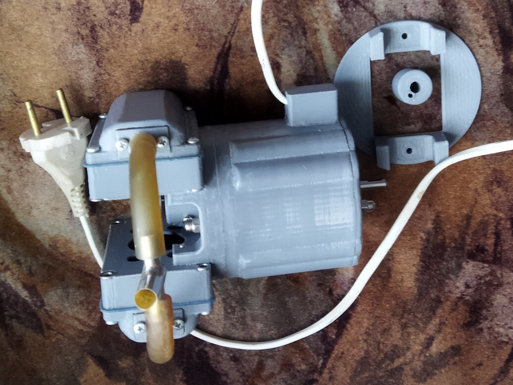

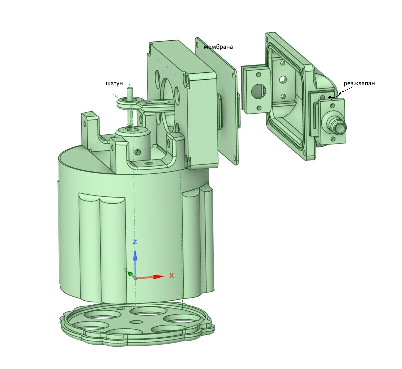

Итак, я его сделал и представляю вашему вниманию. Сборочный чертеж с одним компрессором:

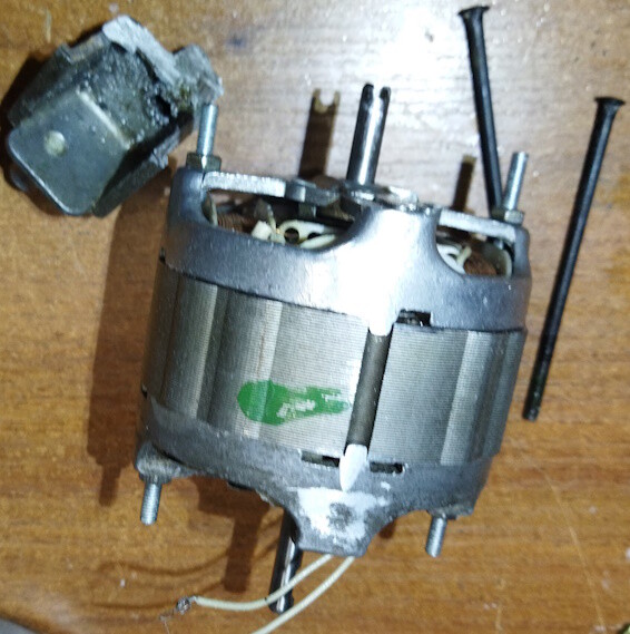

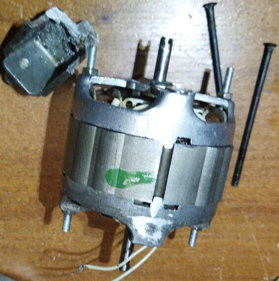

Первые впечатления от прибора весьма положительны. Дует как зверь, ртом поток не остановить. Шум почти такой как у аквариумного, типично компрессорный звук. Собран прибор на моторе от бытового вентилятора, бесшумный, малооборотный, весьма мощный (руками не остановить) и самое главное- их полно валяется вокруг, можно и на мусорке найти. Кстати шумит только компрессор, мотора не слышно. Мотору пришлось сделать легкое обрезание: спилить качалку и поменять шпильки, чтобы концы торчали в обе стороны, крышку крепить.

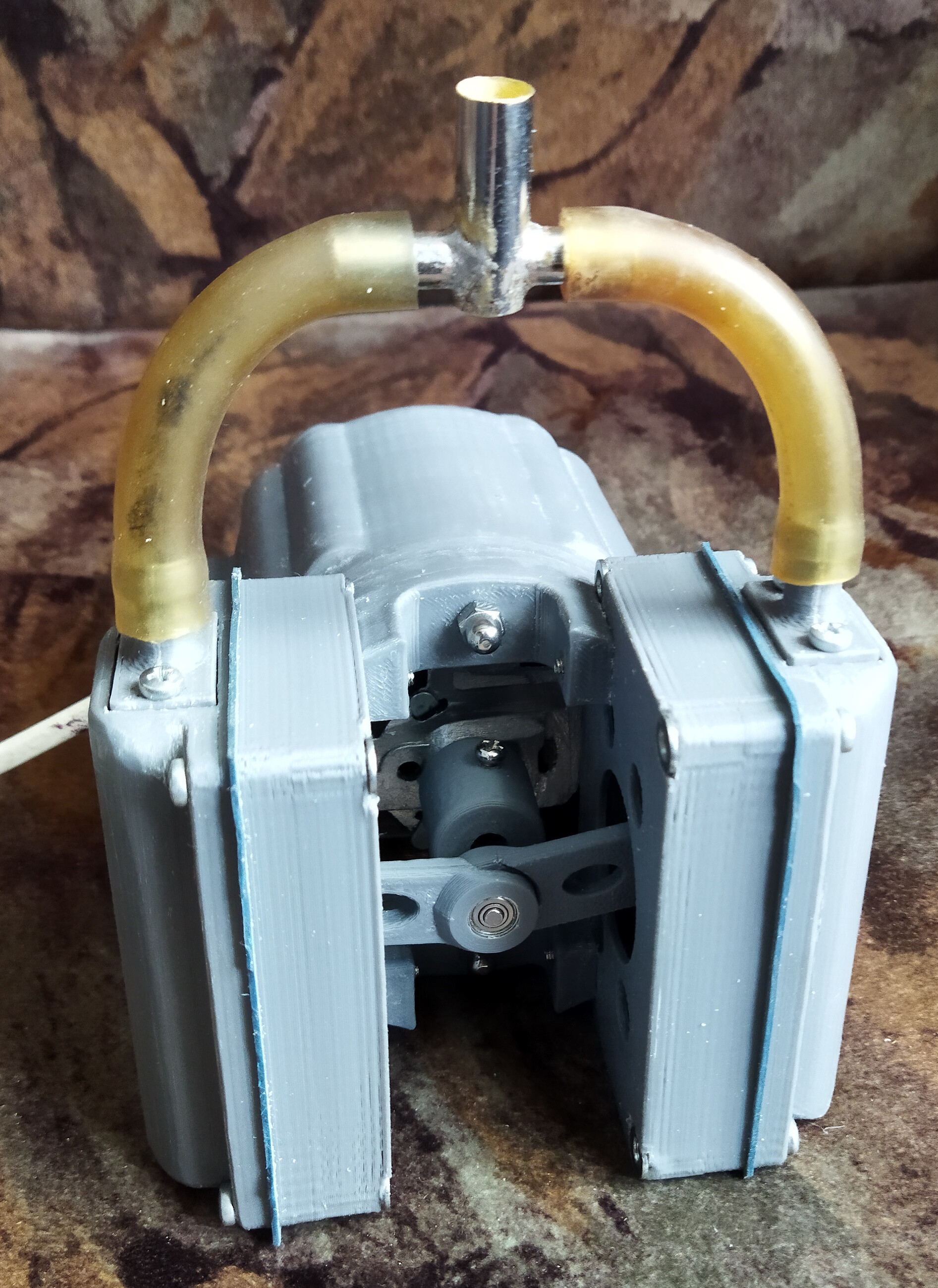

Конструкция пригодна к модернизации. Легко могу удвоить поток воздуха, просто заменив заднюю крышку на такую, как и передняя и добавив еще 2 компрессорных блока, для чего не стал отрезать второй конец вала движка. Если поставить штуцера на впускные клапаны, то получится вакууматор, достаточно серьезный. Кстати, вместо самодельных клапанов можно поставить заводские, от жигуля, стоят копейки на авторынке, ибо с самодельными надо повозиться, т.к. невозможно напечатать гладкую плоскость для "седла" клапана, пришлось заливать эпоксидкой, а так как она налилась в посадочное место с мениском, то пришлось на неё сверху ложить плёнку с гладкой поверхностью. Это резиновый клапан:
На компрессор, дабы устранить пульсацию потока, можно напечатать ресивер для установки сверху, но можно и не выпендриваться, а просто взять 3 литровую банку и в крышку вставить 2 штуцера и будет нормальный ресивер, все равно всего этого рядом с принтером не будет... Подозреваю, что делать такой никто не будет, поэтому 13 STLок не выкладываю, обращайтесь подписчики, если надо, вышлю в лс.. Все, ругайте...;-)
