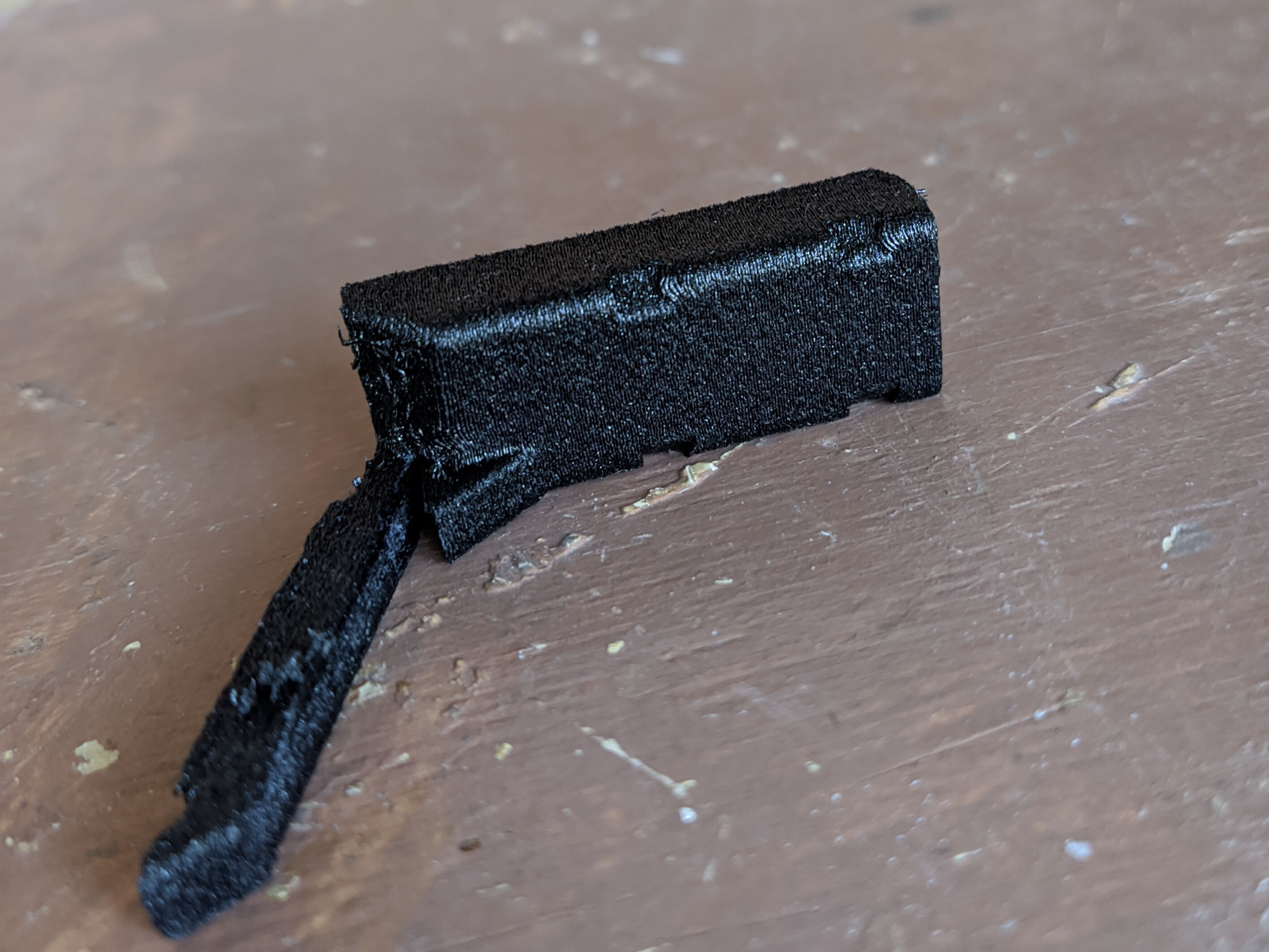

Шутники из Filamentarno! напутствовали словами вроде «PBT ладно, вот PA66 это да, это интереснее». А поскольку PBT сдался не сразу, браться за PA66-GF30 я вообще боялся. Как оказалось, зря. Умеренных размеров детали печатаются несложно, если догнать экструдер до 310, стол до 130-140, и это в закрытом корпусе.
Кратчайшее визуально-тактильное знакомство: пруток чёрный, шероховатый, упругий. Ломается, но сопротивляется варварству куда сильнее, чем PBT. Нет опасения, что он разлетится при заправке в изогнутую буквой «зю» трубку подачи. Поскольку это полиамид, его надо сушить; я решил попробовать пока не кочегарить духовку, а закинуть во фруктово-пластиковую сушилку на 70 попугаях на 10 часов. Думаю, что помогло — но пока сложно судить с уверенностью, филамент мог быть хорошо просушен перед упаковкой.
Калибровочные 20-миллиметровые кубики не пожелали сбежать со стола, что уже вселяет надежду на продолжение банкета. Хватаю ржавогубцы, не забываю про очки. Делаю «ыыых!», а кубик поскрипывает и не ломается. Ну, думаю, приплыли. Пошел покушал, размялся, ыыыхнул ещё раз. Потом ещё. Сломал всё-таки.
Что ж, перехожу ко второму кубику. Прежде чем сломать его, попробовал попытать напильником. Плохо напилится. Сначала немного поддается, а потом начинает скользить. Ожидаемо и логично. Хорошо, следуем далее заветам серого Манула и достаем ювелирный молоточек чтобы сделать «тюк». При более плотном заполнении наверняка получил бы в лоб, а так кубик аккуратно хрустнул, где по слоям, где по контуру букв.
В ходе экспериментов установлено, что это дело очень охотно оставляет сопли при холостых перемещениях, возможно, стоило бы убавить температуру. Но это не наш метод, на этот случай вспоминаем про подъём сопла (Z-hop, он же Z-lift) и с негодованием его отключаем.
Дальше сушу уже на 100 градусах в электрической духовке в течение четырёх часов и пытаюсь напечатать полезное со 100% заполнением. Немножко получается. Если слегка недолить и недогреть, то даже слои видно, но спаиваемость не радует. А вот когда ма-а-аленький перебор с потоком и приподнятая до 320 температура, выглядит распечатка уже стрёмненько. Но прочность прямо радует.
Полученное можно с применением матов, шарошки, напильника и наждачки довести до какого-то репрапоудобоваримого состояния, но как уже отмечалось, шлифуется оно так себе.
На этой странной ноте я закончу безобразие. Опыта печати полиамидами у меня очень мало, хочется на это списать не самые выдающиеся результаты. Получаются прочные, скользкие и страшненькие детали с правильной геометрией. И да, они не пытаются сбежать со стола и свернуться в кукиш.
