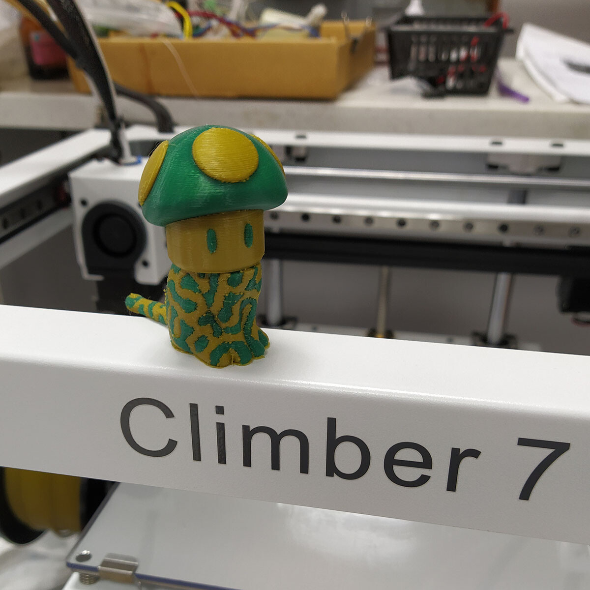

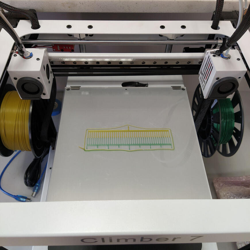

Я периодически задаю себе или окружающим один дурацкий вопрос: «Ну когда же китайцы начнут делать X для всех, почти даром, и пусть кто-нибудь только попробует уйти обиженным». Где X = какая-нибудь штука, реализованная интересно и недешево для бюджетно-хоббийного применения. Вот оказалось, что есть IDEX-принтер за мало денег. Даже с дивана видно, что сделан он из стрёмных палок, но пощупать и попытаться добиться вменяемого интересно.
Минутка занудства. IDEX, это когда на балке X по одной направляющей катается две головы с независимым приводом. BCN3D Sigma, Raise3D E2, Flashforge Creator 3 — из того, что приходит в голову в первую очередь. Но они дорогие. А XTLW Climber 7 стоил 28 тысяч, сейчас подорожал.

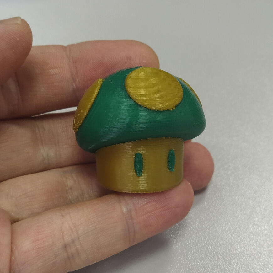

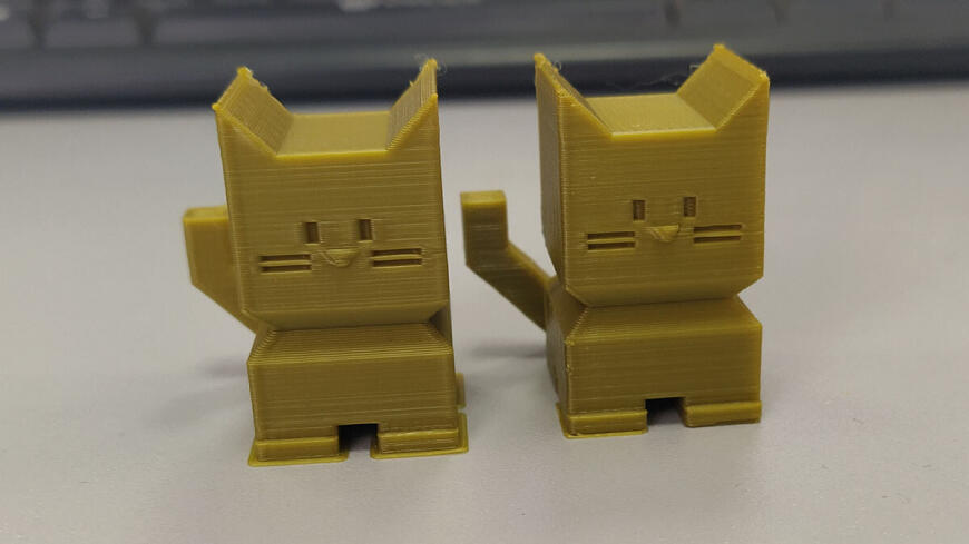

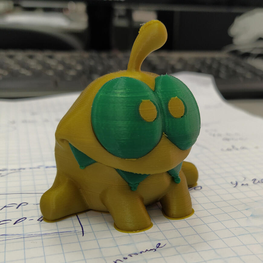

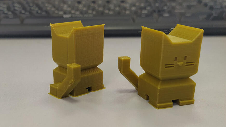

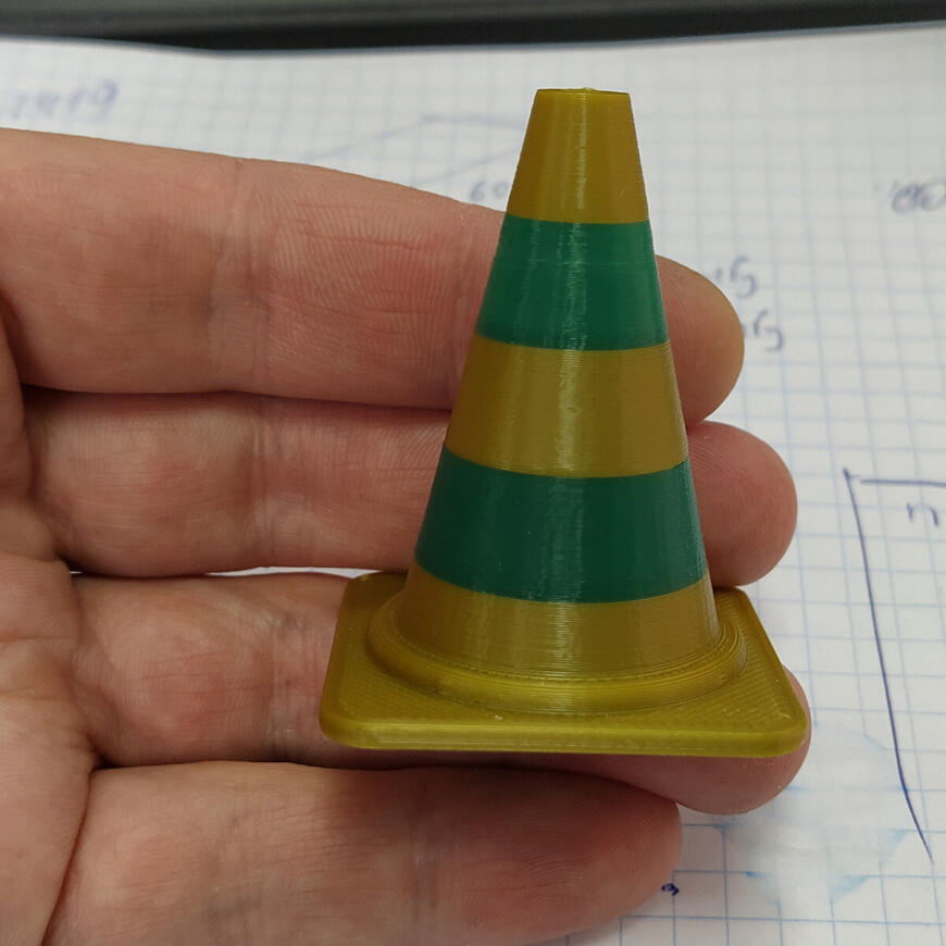

Я не хотел нарушать традиционный порядок подачи — дебоксация, сборка, настройка и вот это всё. Но в процессе знакомства с изделием испытал бурю эмоций и родил несколько фразочек типа «как перестать орать и начать печатать». Поэтому считаю целесообразным сначала показать, что удалось добиться, а потом уже учинить злословие.
Σ-дракон для экономных, или двухголовый альпинист из фольги
Σ-дракон для экономных, или двухголовый альпинист из фольгиМожно сказать, «из коробки». Без каких-либо доработок и тонких настроек. Без утирочных башенок или оболочек, без охлаждения неактивного сопла. PLA FDPlast и REC, 60 мм/с, PrusaSlicer.

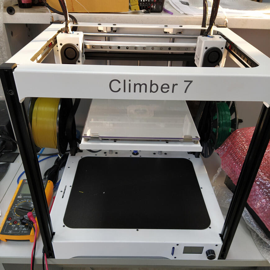

Climber 7, альпинист с топором. Или альпенштоком. Помыться и в горы в комплект не положили, там вообще полное спартанство. Предупреждаю сразу: комплектного инструмента для сборки недостаточно. Есть имбусовые ключики и крестообразный торцовый. Еще как минимум потребуется:

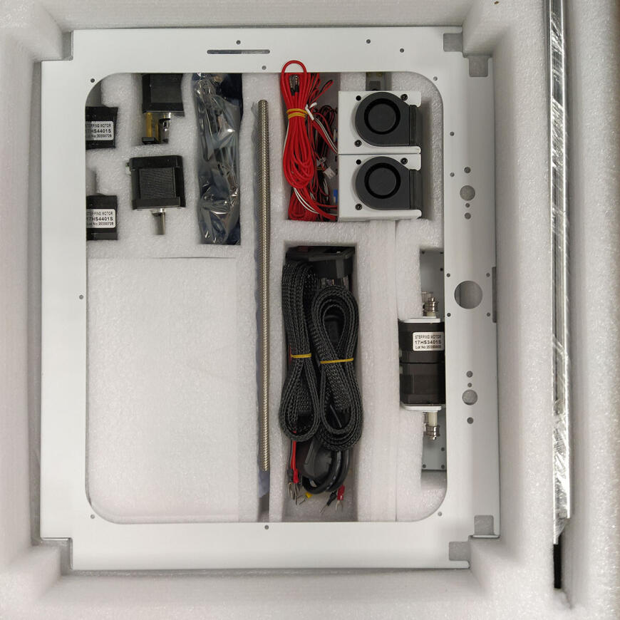

Упаковка отличная, внутренности выдержали испытание перевозкой. Интересно, что содержимое коробки нельзя вынимать слоями, ложементы сделаны неудобно. Выгружаешь один слой, выкидываешь наполнитель, берешься за следующий. Но это так, мелкая придирка.
Крепежа в комплекте ровно «в ноль», без запаса. Поэтому не теряйте винты и гайки или имейте свои. Кстати, половина винтов под шестигранник, половина под отвертку. Разнообразие. Далее, шайбы. Их применение у китайцев приравнивается к растрате в особо крупном, разрезные же — сразу расстрел. То есть, шайб нет. К сожалению, обычное явление, экономят.

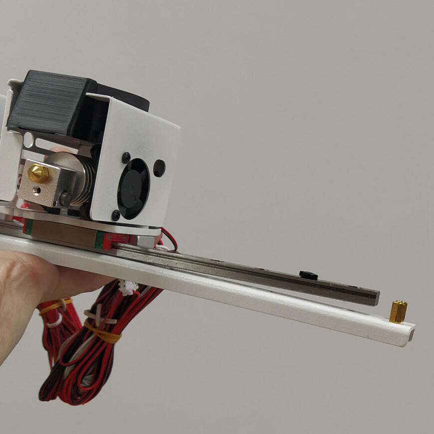

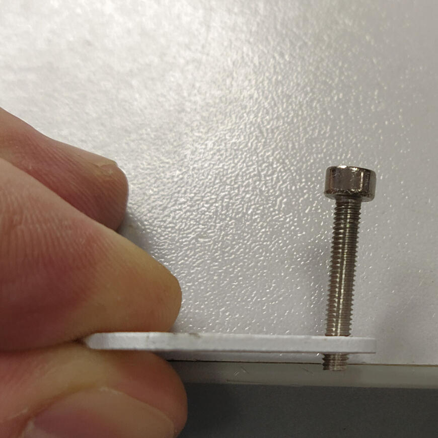

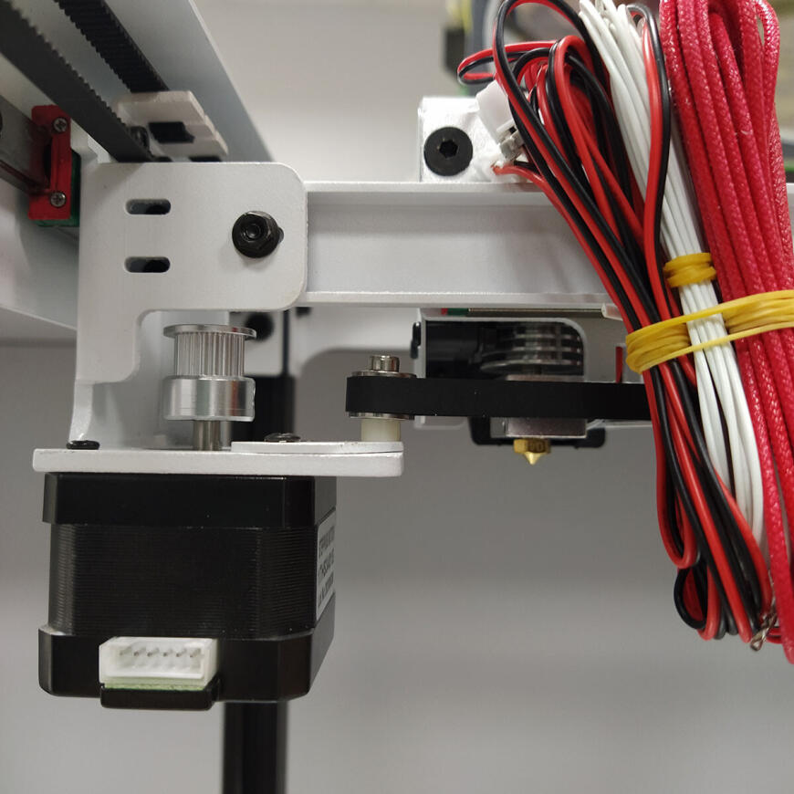

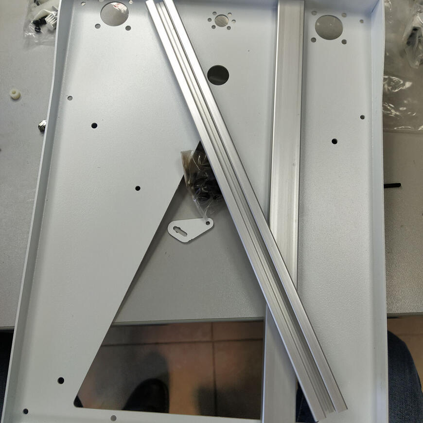

Металлические детали. Они кривые и жидкие. Нет, верхняя и нижняя рама нормальные, больше всего претензий к узлам сопряжения XY и балке. Балка из коробки гнутая и скручена винтом, благо, использованный алюмокартонный композит позволяет ее выпрямить просто руками на столе. А вот с геометрией тех штуковин, на которых висят моторы X и куда прикручивается балка, сложнее. Можно пытаться их гнуть, но это бесполезно, ибо форма зависит от натяжения ремней. Поэтому, да, подгонять какую-то параллельную перпендикулярность без доработки приходится именно ремнем и матом.
Все крепления ленивых роликов представляют собой ад и боль. Просто потому что они выгибаются даже при слабом натяжении. Хорошо, если изначально стойка кривая в нужном направлении, и плохо, когда в «попутном». У меня и так и так было. И первичным половым признаком на торте — одна железка криво просверлена (уклон в ненужную сторону), пришлось ее вообще изъять.
На фоне этого пира духа то, что балка крепится ВСЕГО ДВУМЯ винтами, по одному на каретку, уже не кажется странным.

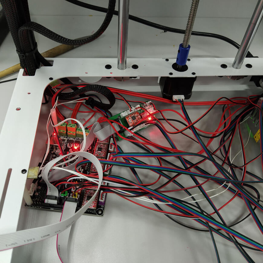

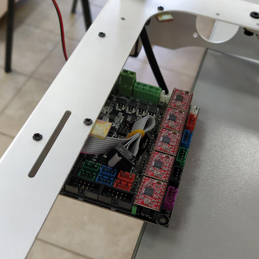

Крепить плату двумя длинными стойками за край — это гениальное техническое решение. Нормально проложить кабели затруднительно, ибо одни длиннее, чем надо, другие — короче, чем хотелось бы. Конечно, ад на фото — это не финальная версия, в какие-то устрашающие пучки оно было собрано стяжками потом.
С одной стороны, конструкция предполагает возможность реализации полностью или частично закрытой камеры. С другой, за габарит кубика торчит все, что можно — движок Y, фидеры, катушки. Короче, и здесь допиливать.

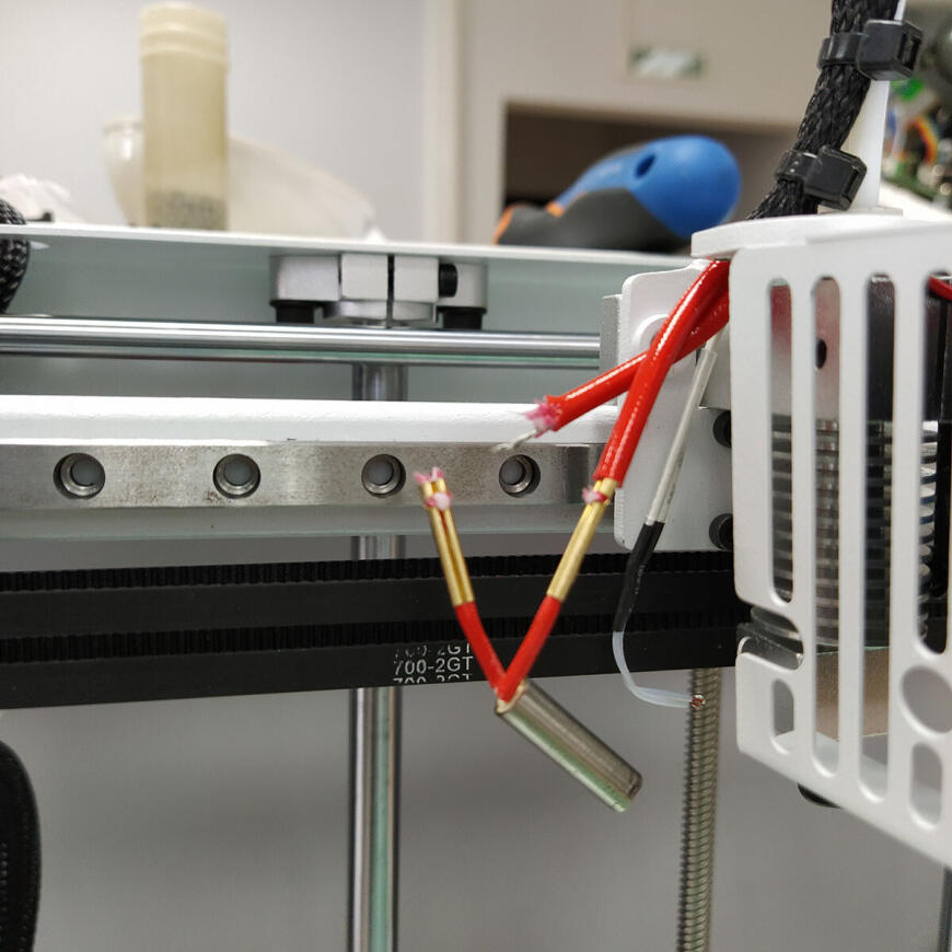

Головы. Сделаны почти хорошо — E3D V6 зажат в держатель SK16, такое я делал в какой-то самоделке триста лет тому назад. Только есть нюанс. При выставлении высоты хотэндов нужно ослаблять зажим, а потом обратно затягивать. А он зверски тугой, без шуток, можно балку свернуть. Односторонний обдув работает на троечку, под переделку. Но зато все это великолепие закрыто симпатичными кожухами. Нагреватели и сопла не заслуживают внимания (ну разве что был оторван один провод в месте обжимного соединения нагревателя), термобарьер сквозной.
