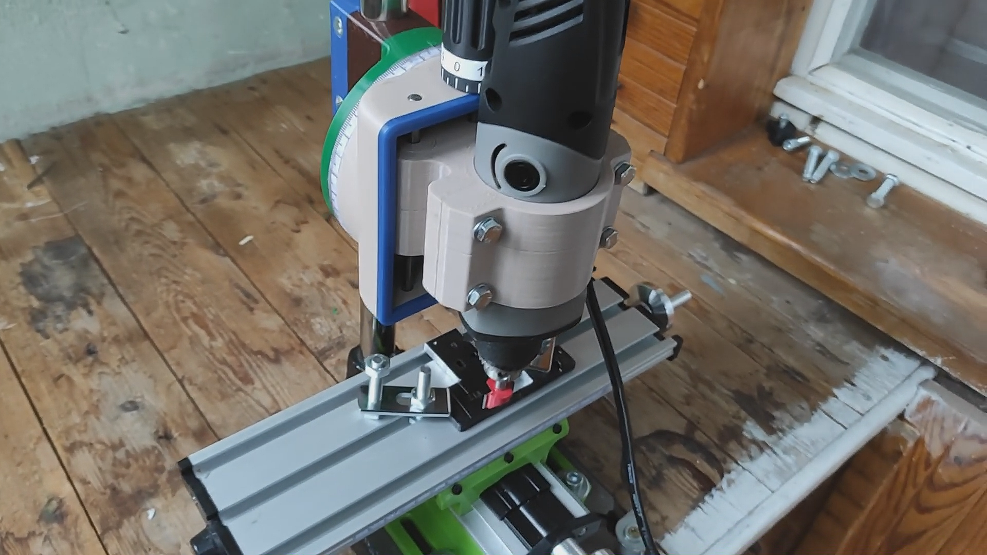

Прикупил я себе стойку для дрели, а немного позже и двухкоординатный столик. Но обрабатывать детали, установленные на координатном столе, дрелью то ещё удовольствие.
Как я фрезерную голову для использования в качестве оси Z на стойке для сверления создавал

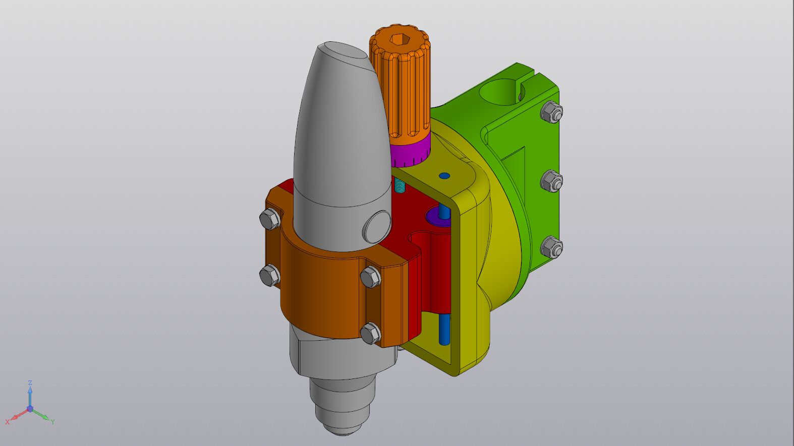

Поэтому было решено спроектировать и изготовить конструкцию, которая позволяла бы устанавливать дремель (он же фрезер, он же торцевая шлифмашина, он же бормашина) HILDA мощностью 400 Вт. С возможностью достаточно точной регулировки по высоте и, раз уж заморачиваться, возможностью наклона фрезера.
Сказано – сделано.
В итоге получилась вот такая конструкция.
Рассмотрим деталировку подробнее.
Приспособление состоит из:

Цилиндрические направляющие могут быть любых диаметров в разумных пределах. При этом придётся увеличить диаметр отверстий в поворотном корпусе и втулках.
Шпильку М6 необходимо использовать изготовленную по ГОСТ, с соответствующим профилем резьбы и максимально высоким классом прочности.

Как я фрезерную голову для использования в качестве оси Z на стойке для сверления создавалПоследним действием является монтаж самого фрезера HILDA, который устанавливается на ползун и прижимается скобой при помощи шайб и четырёх болтов М6х30.
Как я фрезерную голову для использования в качестве оси Z на стойке для сверления создавалДля удобства пользования поворотной головой на ней тоже необходима разметка. При печати опытного образца я не стал её моделировать. Разметка с ценой деления в 1 градус попросту не пропечаталась бы с шириной периметра 1,2 мм. А бОльшую цену деления я делать не хотел. Поэтому уже после печати я попросту наклеил полоску с распечатанной шкалой на поворотную голову, а на основании сделал отметку нулевого положения.
Как я фрезерную голову для использования в качестве оси Z на стойке для сверления создавалВ окончательных же моделях я выполнил разметку с ценой деления 5 градусов.

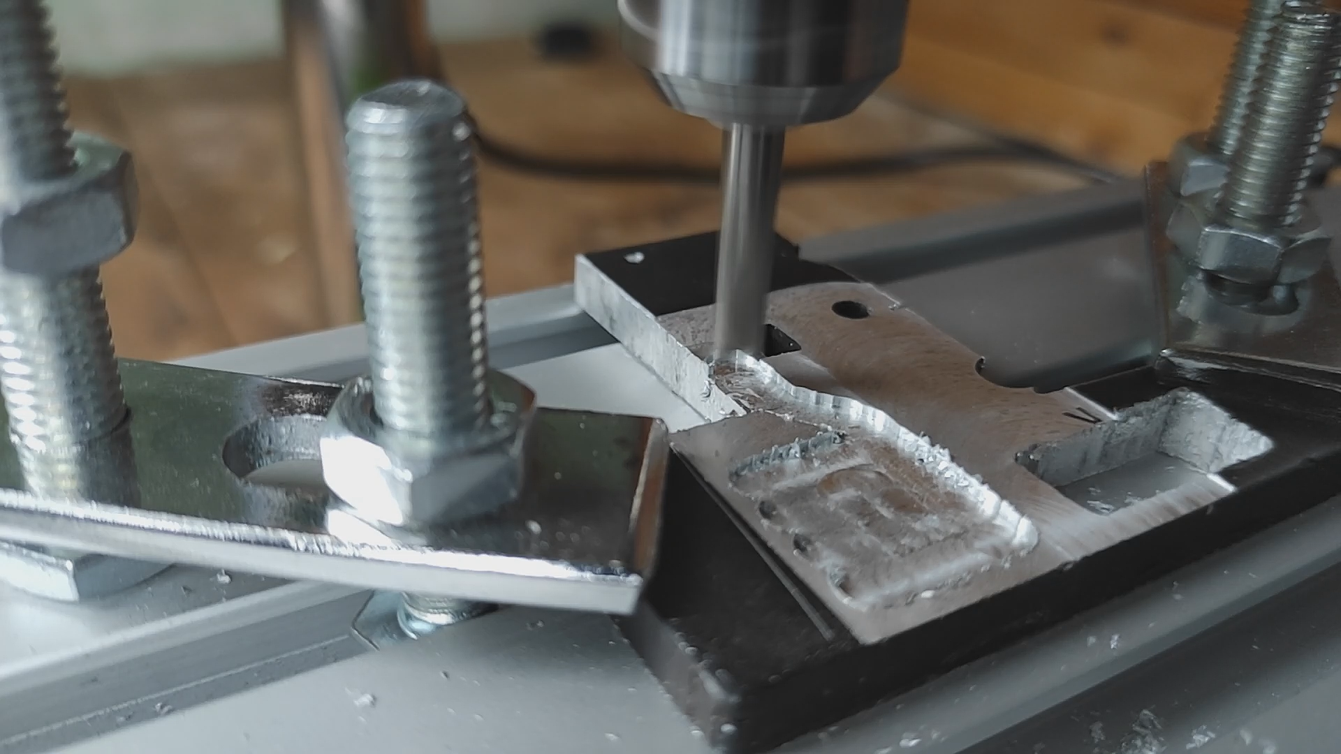

Как я фрезерную голову для использования в качестве оси Z на стойке для сверления создавалНу и немного примеров работ с обработкой алюминия. Обычная китайская фреза по дереву диаметром 20 мм спокойно справляется с выравниванием плоскости заготовки.
Как я фрезерную голову для использования в качестве оси Z на стойке для сверления создавалВот так происходит обработка шпоночной фрезой с погружением на 1 мм. Как по мне – очень даже хорошо. Осталось только разобраться с люфтами самого координатного стола. Ставь лайк, если тебе тоже нравится.
Как я фрезерную голову для использования в качестве оси Z на стойке для сверления создавалНу и проба обработки паза с инструментом, установленным под 30 градусов.
Как я фрезерную голову для использования в качестве оси Z на стойке для сверления создавалВ общем всё, что я задумал сделано, все цели достигнуты и результат меня не разочаровал. Надеюсь и вам это видео было полезно или хотя бы интересно. Если так, то оцените данный ролик, при желании подписывайтесь на канал, можете даже другие ролики посмотреть.
