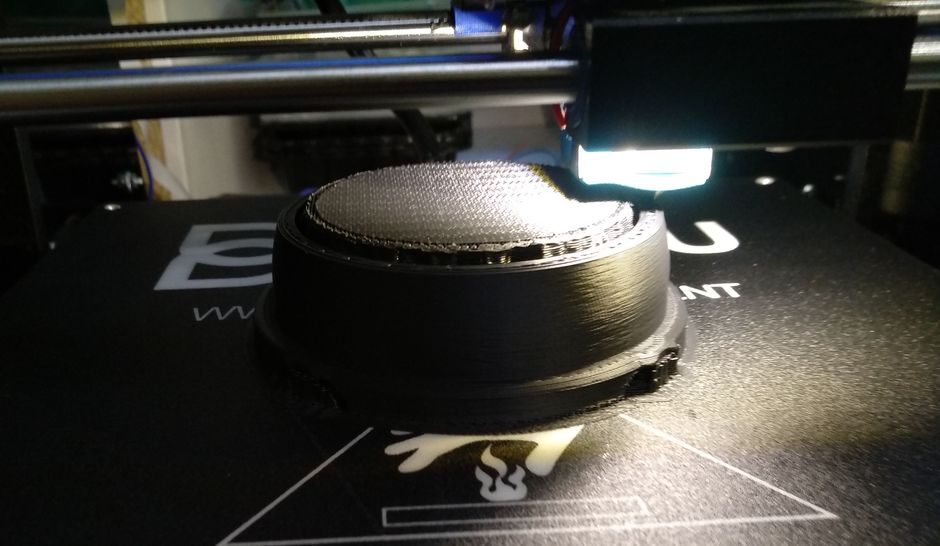

Всё хорошо, но надо печатать второй, а поняв, сколько пластика уходит на поддержки, у меня случился второй приступ жадности.
Жадность - двигатель прогресса. Или повторное использование поддержек.
И тут я подумал - А почему бы не использовать поддержки ещё раз? Попытка не пытка, как говорится.
Центральная часть модели была вручную очищена от поддержек.
В G-код была добавлена пауза. Поскольку модель заужается к верху, то пришлось найти высоту, где цилиндр из поддержек ещё можно будет засунуть внутрь модели, но кубик и сопло уже не будут его цеплять.
На цилиндр из поддержек был наклеен тонкий двухсторонний скотч.
G-код загружен в принтер. Процесс пошёл...
Во время первой паузы, цилиндр из поддержек был приклеен на своё место
Пошла печать крышки.
Во время второй паузы, был заменён филамент.
При снятии детали, у цилиндра из поддержек оторвался крайний слой. Так называемый Dense Support Layer.
Также внутри детали, на верхней крышке, получился небольшой дефект, который ни на что не влияет.

Пришлось печатать ещё раз. Отвалившийся верхний слой поддержек был приклеен суперклеем на своё место и поддержки были использованы ещё раз.
Вот так, путём не хитрых манипуляций было сэкономлено некоторое количество пластика.
Конечно спектр моделей, где можно применить этот метод не очень широк, но он прошёл проверку и, возможно, сможет оказаться кому-то полезным.
