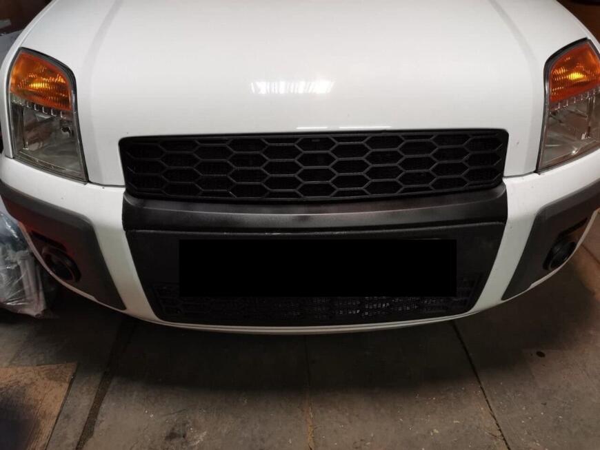

После того, как я изготовил решетку радиатора на старенькую Camry - писал об этом вот тут, появился еще один заказчик. И тут сразу было две решетки, верхняя и нижняя часть бампера.

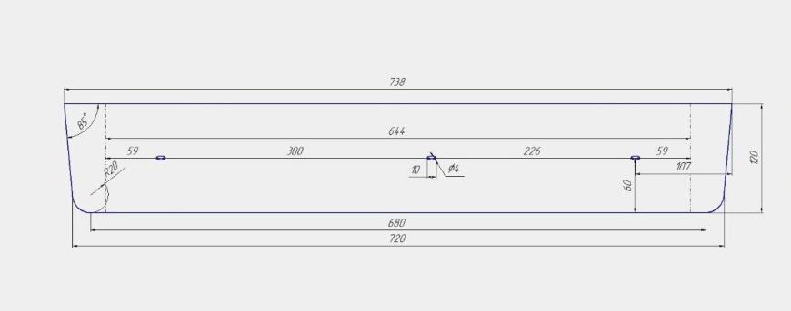

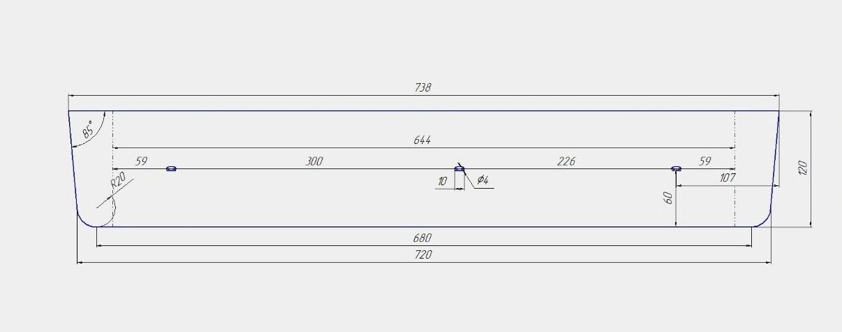

Итак мне дали одну решетку и чертеж:
Вводные данные от клиента: нужно сделать копию верхней решетки, но с другим рисунком и сделать нижнюю решетку с аналогичным (новым) рисунком как на верхней. Рисунок должен быть в виде крупных сот. В продаже на свою машину говорит таких не нашел совсем, но хочет чтоб получилось под Sport вариант, примерно вот так:

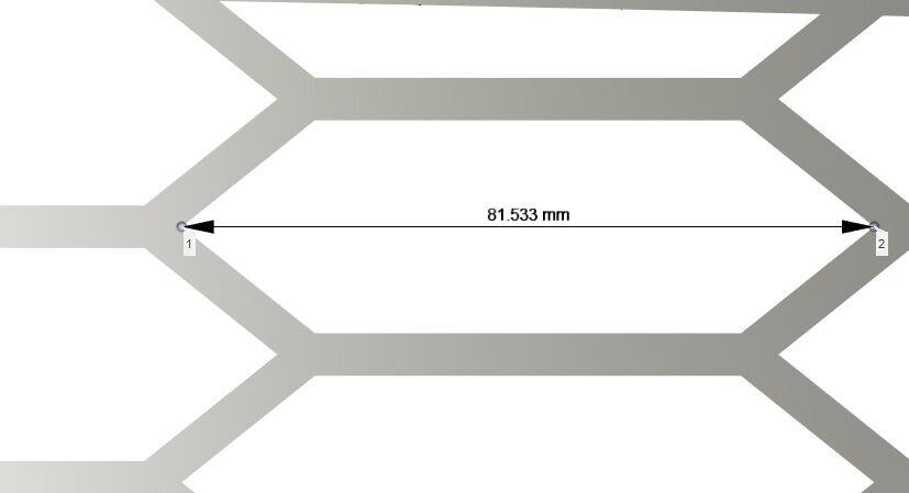

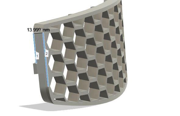

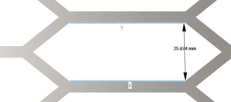

Дальше все стандартно, промеряем и заносим во Fusion. Далее просто рисуем произвольные соты, показываем их заказчику:
Размеры заказчика устроили, ну и разносим по всей поверхности объекта, у меня получилось вот так:

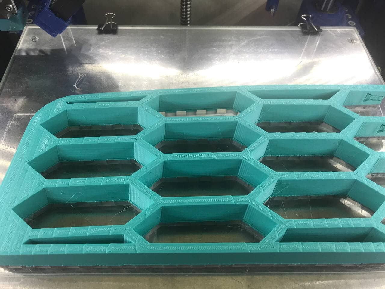

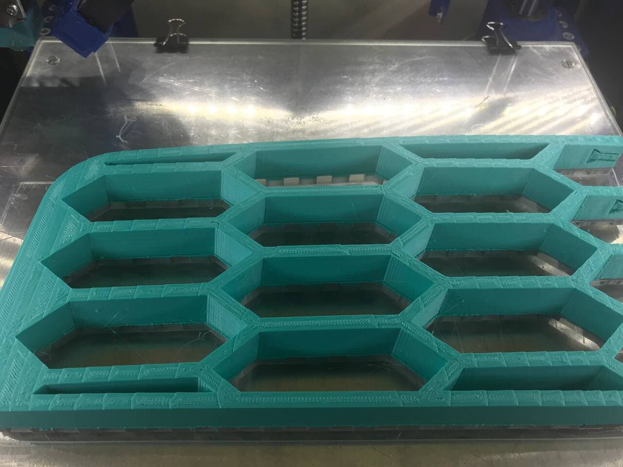

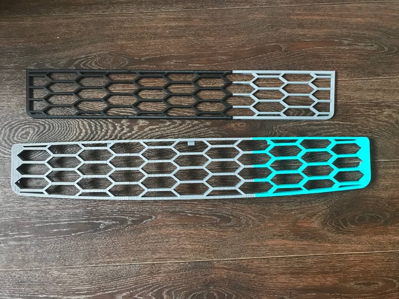

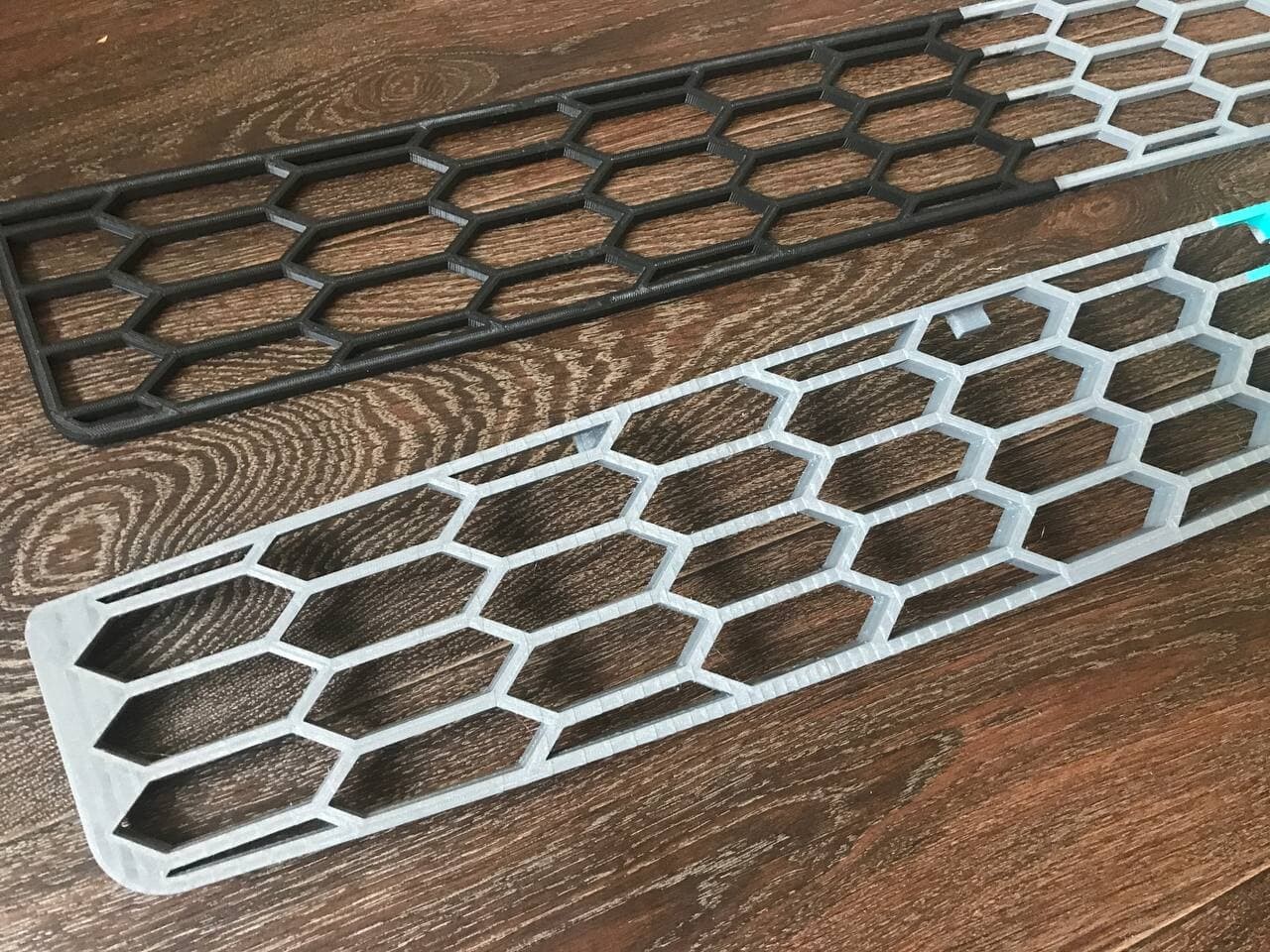

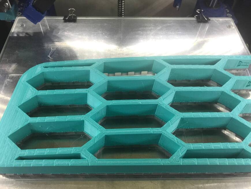

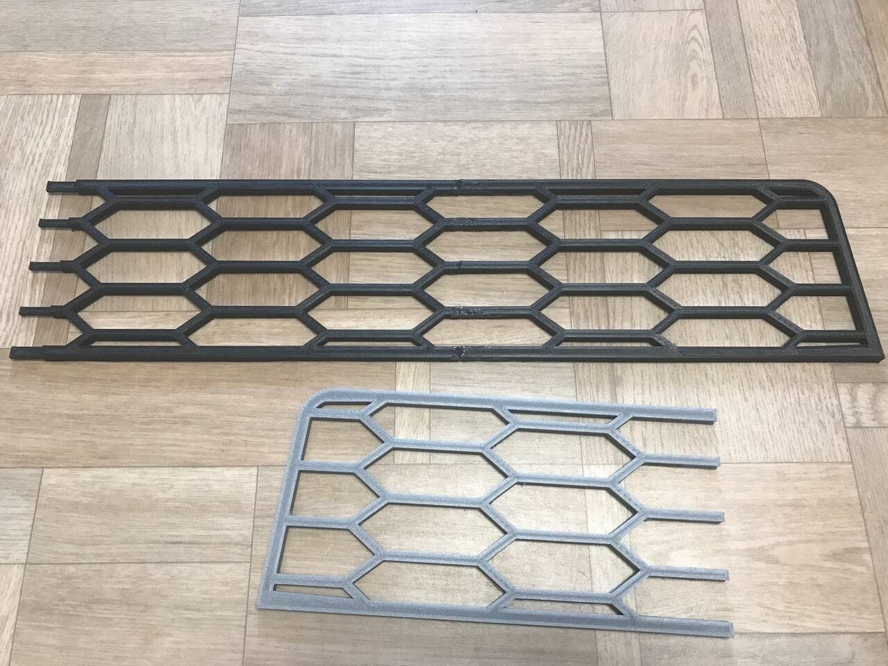

Нижнюю часть я по чертежу заказчика сделал и просто нанес такие же соты на нее. Далее надо печатать, но на стол не влезет - она почти 800мм в ширину.... я же умнее уже чем в первый раз, в этот раз поделил на 3 части через ласточкин хвост и отправил на печать.
Так как на покраску следом отправится, то согласовано было "любые цвета радуги", поэтому печатал из остатков.
Материал ABS, 4 периметра, заполнение 5%, сопло 250, стол 100, высота слоя 0.25, скорость 100.

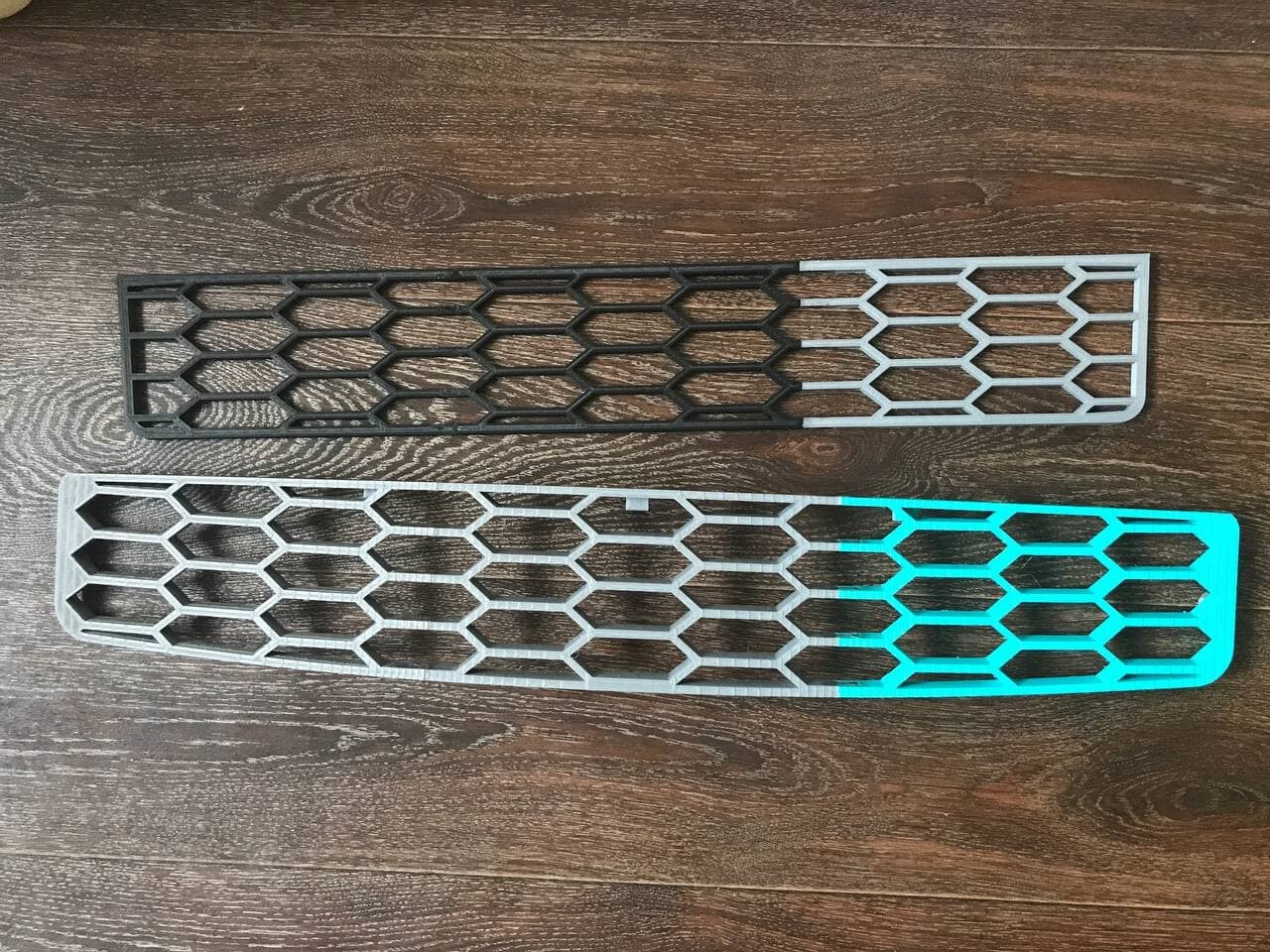

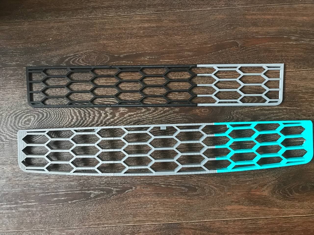

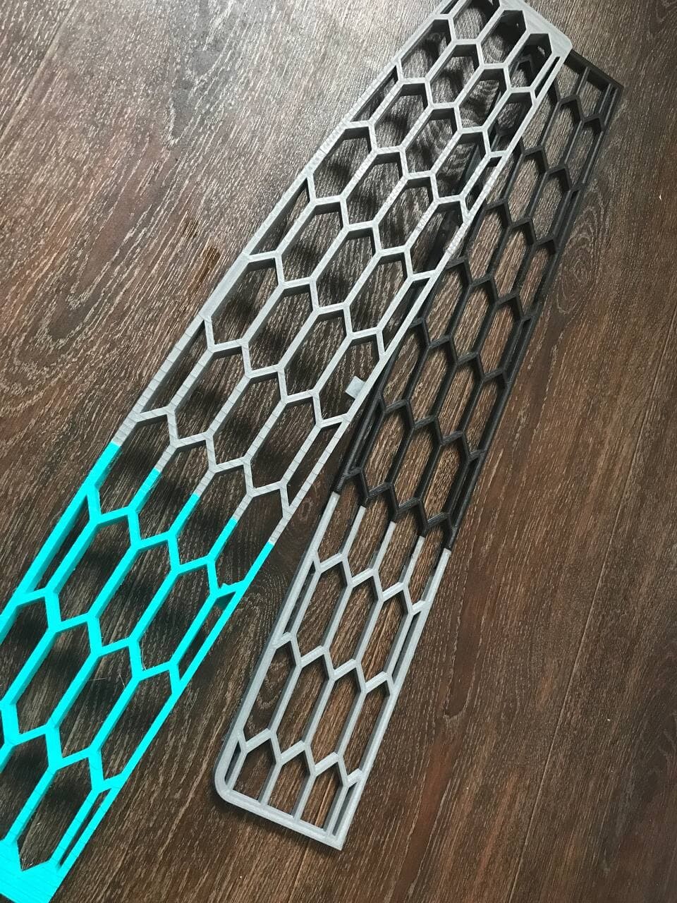

Ну а дальше склеивал на ацетон, стыки пропаивал 3D-ручкой, потом снова ацетон и шлифовка наждачкой. Постообработкой целиком и покраской занимался уже заказчик. После склейки вот что получилось:

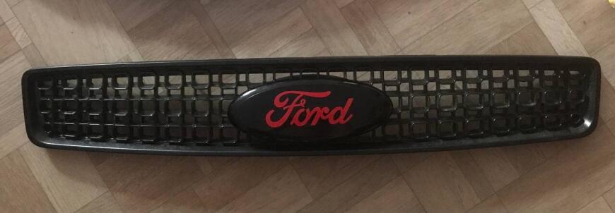

После того как отдал заказчику, через пару дней мне скинули финальный результат:
Заказчик в принципе доволен, но сказал что нужно было чуток толще сделать решетку, тогда было бы круче - но заранее об этом никто не знал ибо размеры брались все с оригинала.
