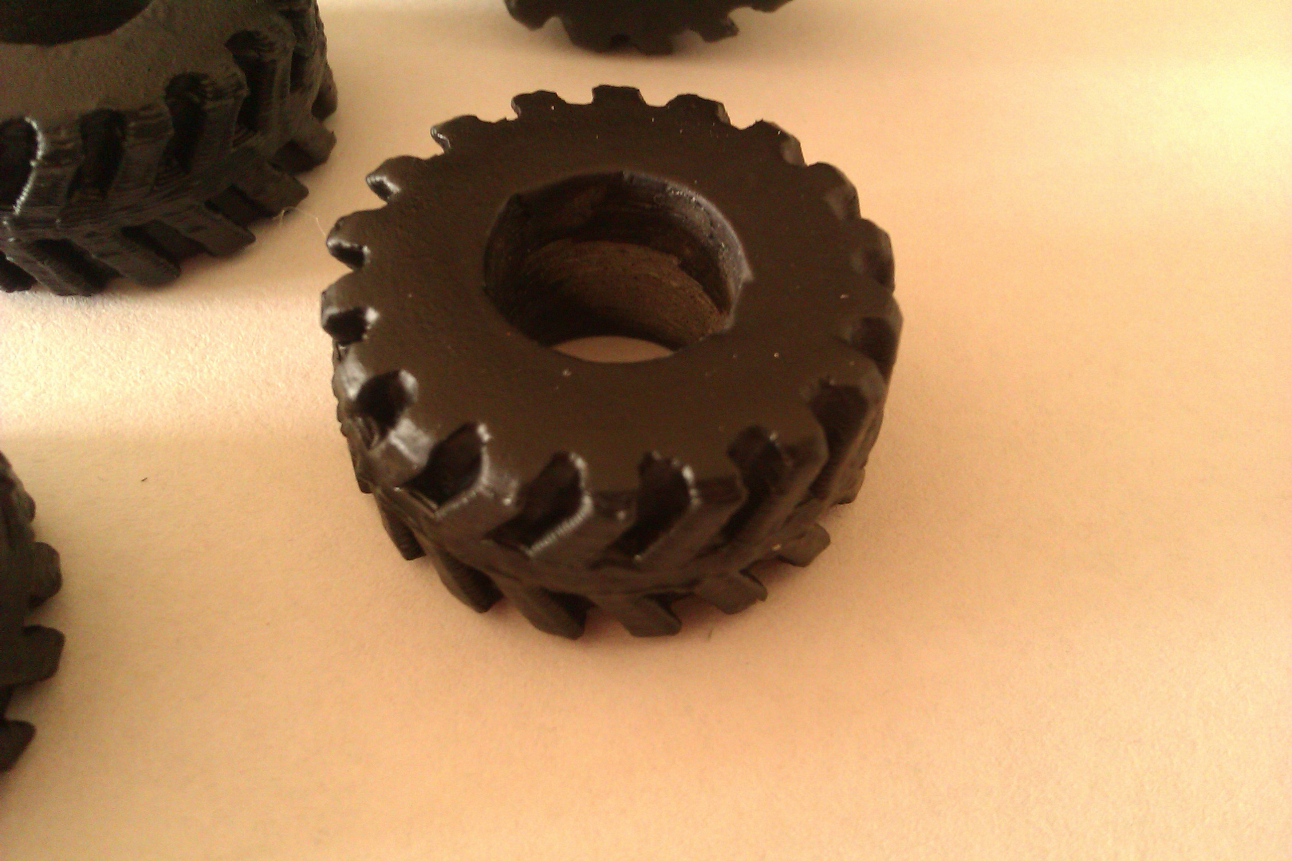

Тут недавно с племянником 5-ти лет конструктор LEGO собирал. И обнаружилось, что колес-то осталось всего три штуки. Похоже, пылесос быстрый износ покрышек в заездах по просторам квартиры. В общем, нужно это дело поправить. Да и вообще нужно всяческий помогать подрастающей смене и с пеленок взращивать любовь к конструкторскому делу, хоть и не особо прибыльно это, вернее не всегда(но мы же тут за идею больше). Ладно, за работу. Ищем модель и находим.
Колеса для LEGO
Однако что-то мне не очень нравится внешний вид. Берем нужный софт и доводим, до желаемого результата. Я увеличил диаметр покрышки с 20 до 26мм и изменил вид протектора на более агрессивный.
Колеса для LEGO
Все ок. Ставим на шуструю печать. Слой 0,25мм и скорость 70мм/с. Печатаем белым ABS фирмы Ноунейм. Cura любезно просит подождать 1 час и 27 минут. Прогреваем и поехали. Ладно, пойду повтыкаю вконтач.
Через определенное время просмотра разных постов слышим, что звук шаговиков пропал и пусто стало на душе. Снимаем печать и обрезаем различные сопли.
Колеса для LEGO
Ну что же, слегка придется шлифовать, особенно сопрягаемые поверхности.
Колеса для LEGO
Отверстие в дисках приходится вручную сверлом развернуть и примерять по детали конструктора чтобы было свободное вращение.
Колеса для LEGO
Далее беремся за покраску покрышек. Хз, сколько у меня в багажнике будет валяться баллончик с остатками черной матовой краски, оставшийся после ремонта бампера. Пора с этим покончить. Забираем домой и выполняем простые манипуляции. После покраски, вылезли косяки сделанные ножиком при снятии подложки, однако помним, что дети к таким косякам вообще безразличны и это прощается)
Колеса для LEGO
Колеса для LEGO
Далее наживляем покрышки на диски и пробуем собрать это дело на простейшее шасси.
Колеса для LEGO
Колеса для LEGO
Думаю, племяннику понравится. Вот такое, простейшее применение, возможно, что и не выгодное(по затратам - дешевле купить китайский клон LEGO какой-нить простейшей машинки с 4-мя колесами), однако такое занятие здоровски развеивает скуку и осеннее уныние(особенно, когда не пустили в отпуск). Ну и возможность кастомизации колес это тоже плюс.
