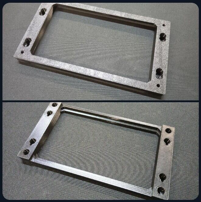

Настенный подвес для телевизора с отверстиями 200 на 100 мм.
Попросили повесить телевизор 32 дюйма на деревянную стену... кронштейн покупать сожалению тут не вариант, только печатать... из всего инструмента только отвертка, поэтому пришлось разработать хитрую конструкцию.
Суть подвеса в том, что сначала его прикладываете к деревянной стене, прикручиваете саморезами... потом поднимаете вверх и на себя, снимаете... прикручиваете к телевизору и обратно вешаете на оставшиеся в стене саморезы. Все предельно просто и примитивно но работает. Вешать удобно, 32 дюйма держит легко.
