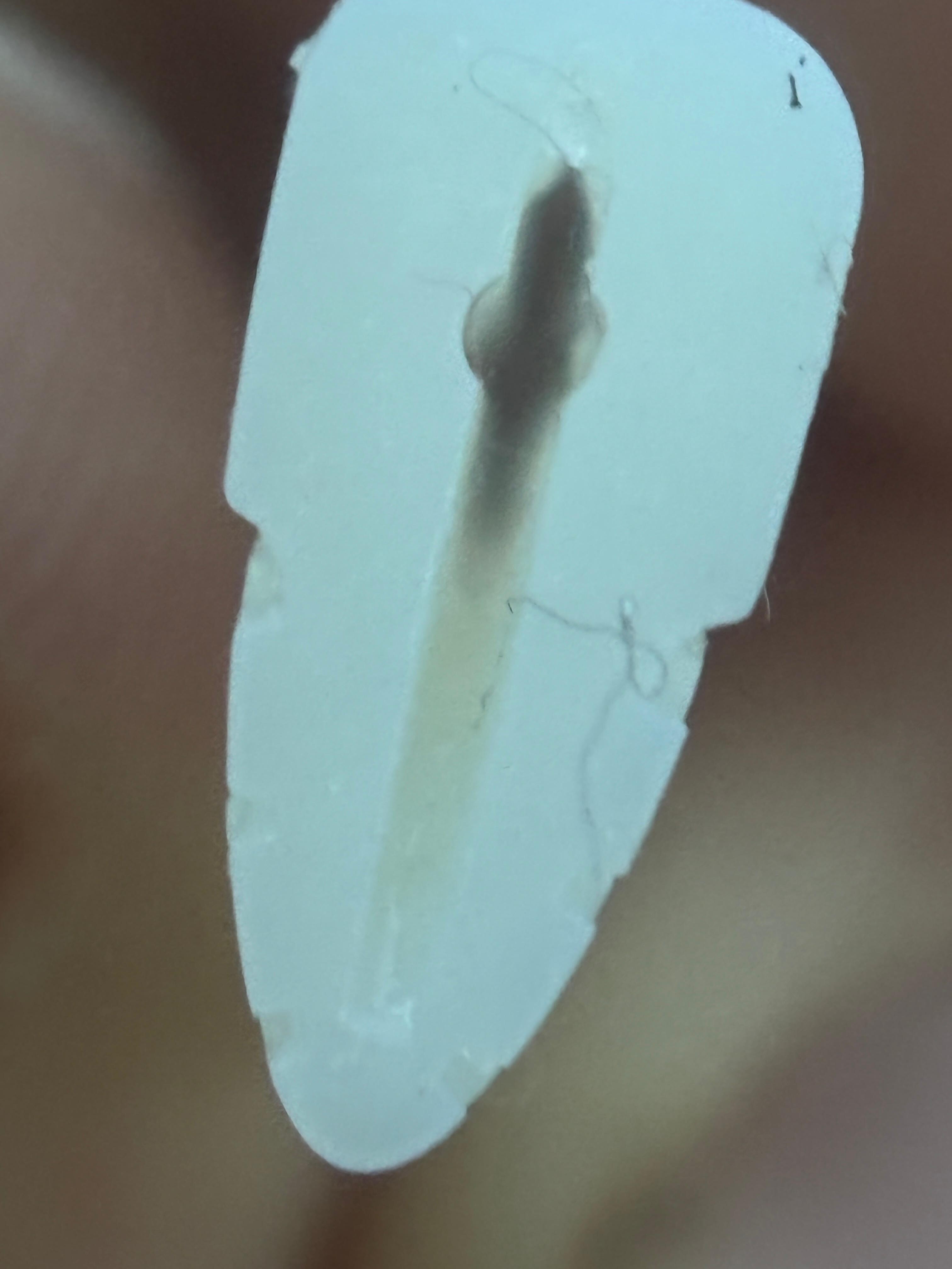

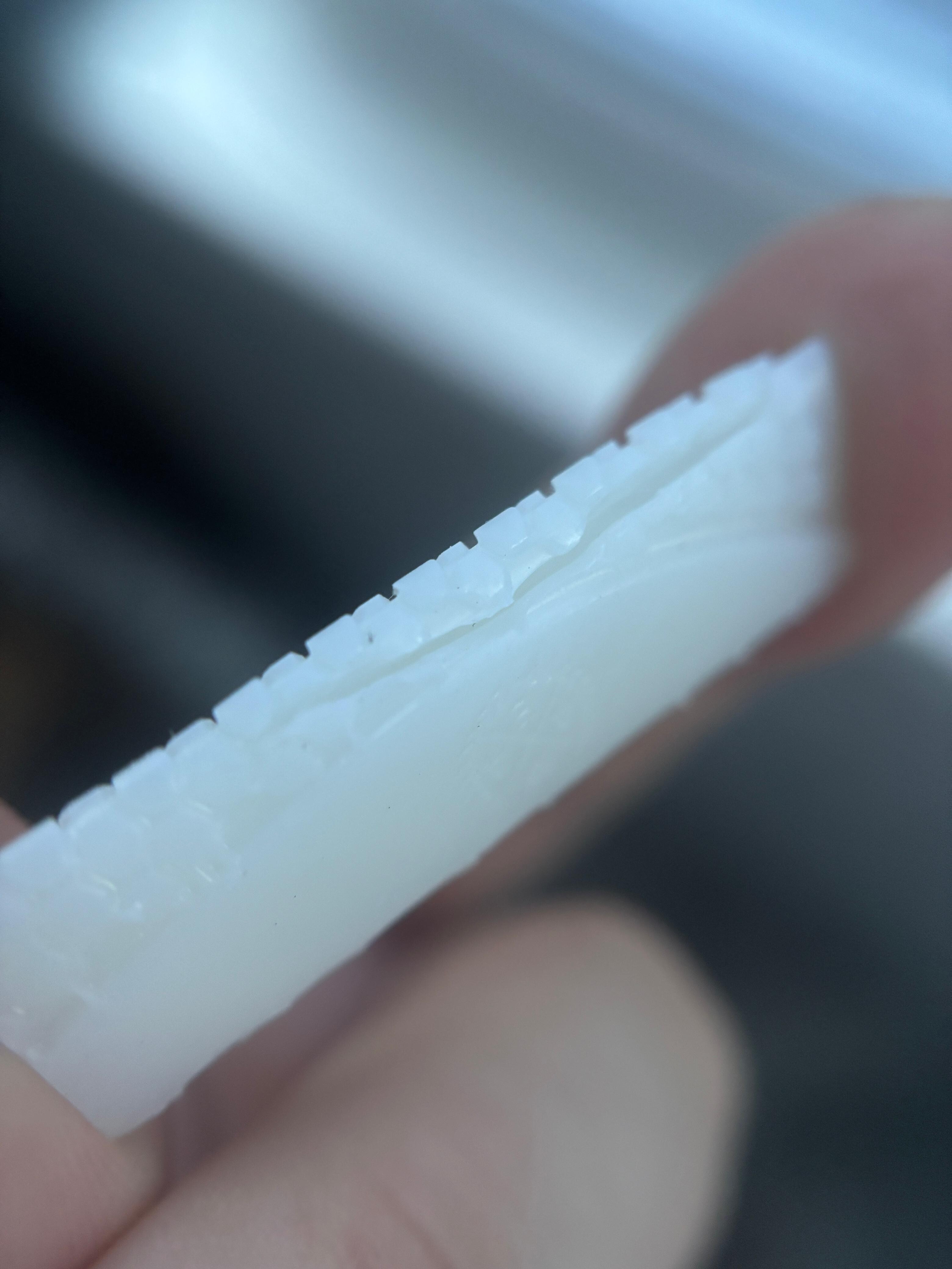

Дефект модели при печати
Печатал корпус для маленького ножика. ширина внутреннего отверстия ~0.85мм. В первую печать внутрянка была заполнена смолой, которая затвердела. Результат второй печати - на фото. Одну часть (фото1) разорвало, вторая (фото2) так же заполнена смолой.
Условия печати следующие:
Фотополимер: Esun standart белый
Время слоя: при первой печати 2,5 секунды, при второй - 2,75 с.
Модель ориентирована под 45 градусов, отверстиями вниз (в сторону ванной для вытекания смолы)
Слой: 0,035 мм
Распечатка была промыта вручную зубной щеткой в спирте и в течении получаса просушена в овощесушке при температуре 50-60 градусов. Засветка под настольной лампой с УФ-лампочкой по полчаса с каждой стороны на поворотном столике. Этап когда именно произошло разрушение не знаю, т.к дефект замечен постфактум
Как избежать подобных проблем, в чем может быть причина?
И, учитывая противоречащие советы на форумах и в ИИ-шке, как корректно выставлять время засветки слоя для белой смолы? Меньшее, чем у серой смолы или большее, как у прозрачных?
