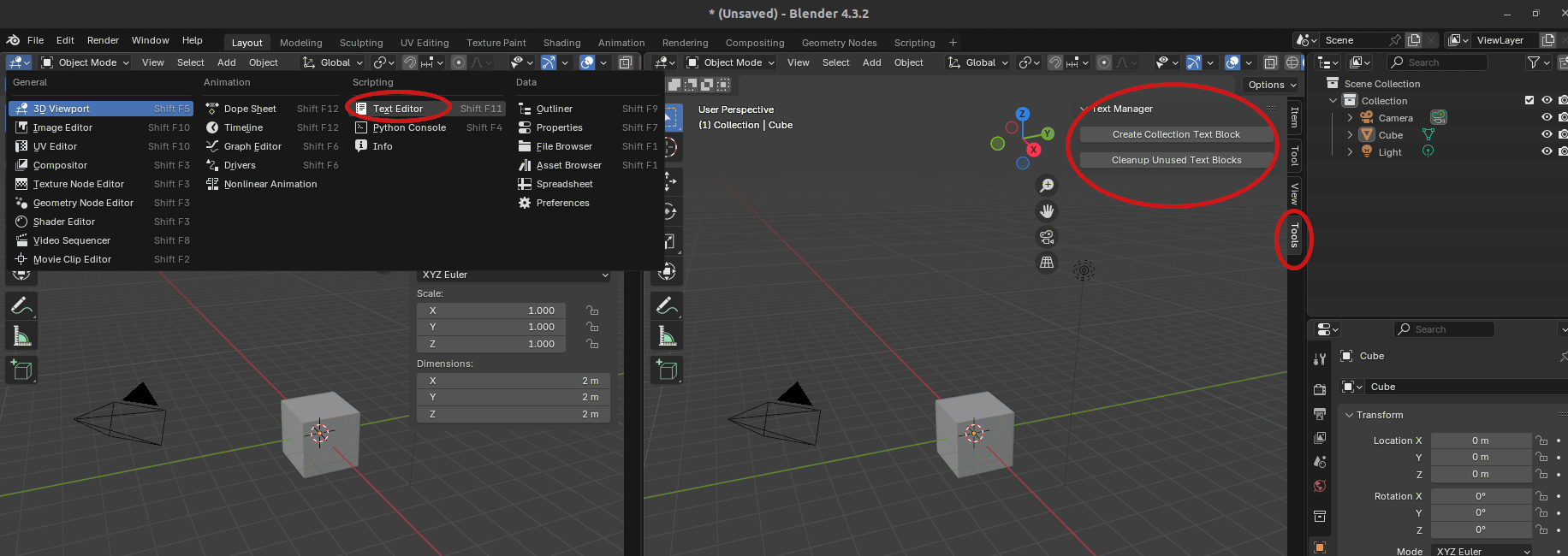

 Для работы со скриптом нужно скачать текстовый файл AScript и создать в открытом файле Blender 3D текстовый блок (текст) с названием AScript , скрипт при очистке лишних текстовых блоков будет игнорировать этот блок и не удалять его.
Разумеется, что данный в публикации пример упрощён, и просто показывает как можно работать с скриптом и с иерархическими структурами.

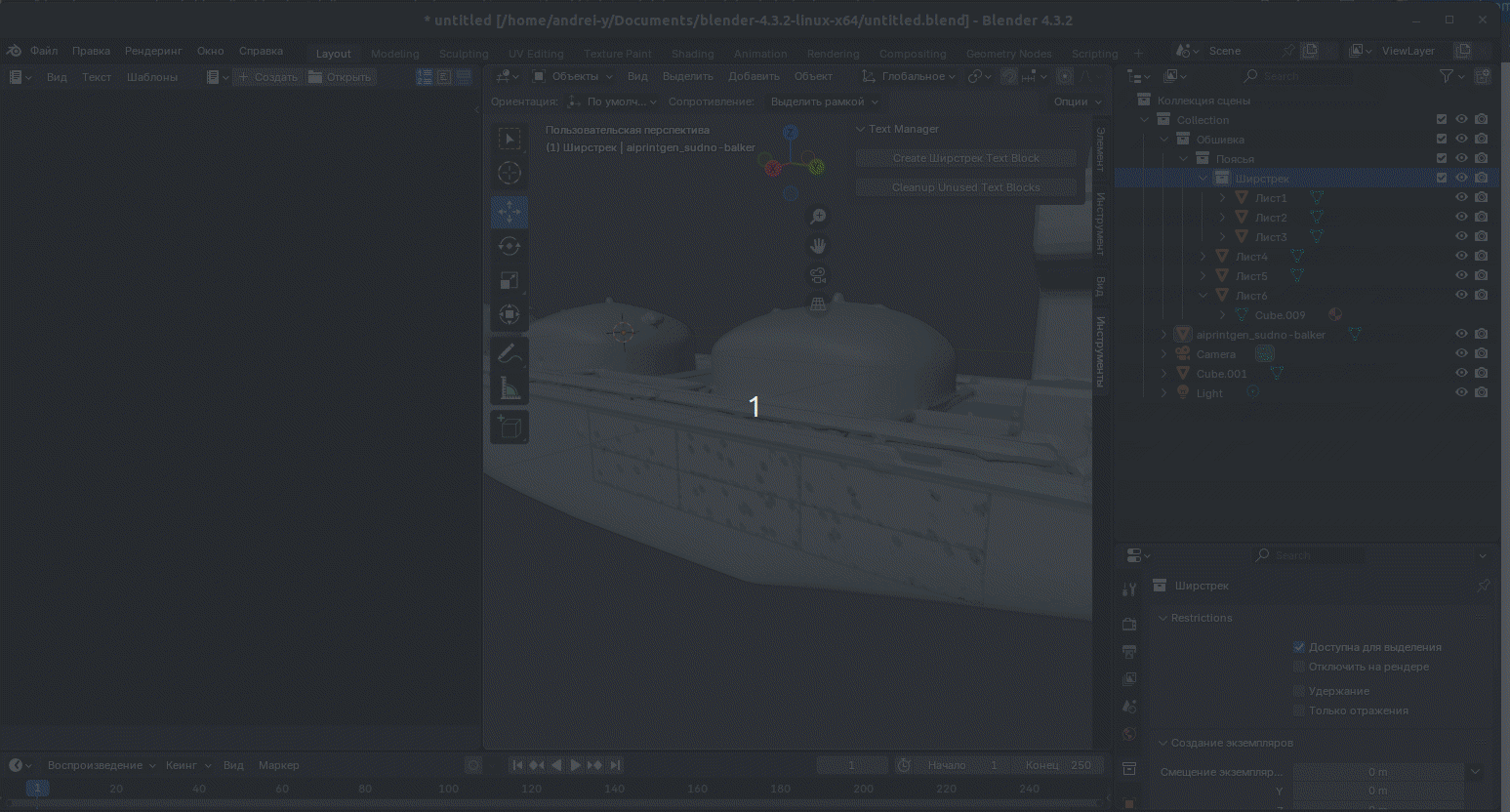

Функция скрипта - создание или удаление текстового блока для меша или коллекции, а так же чистка - удаление ненужных текстовых блоков. Чтобы работать с ним, нужно, для удобства -  желательно слева от рабочего пространства 3d вьювера, держать рабочее пространство работы с текстами (скриптинг). Сам интерфейс скрипта располагается в инструментах 3D окна, для работы с ним нужно нажать N открывающую боковую панель инструментов и выбрать вкладку "Text". Для удобства я разделяю рабочую область 3D редактирования на две, и потом в левой выбираю текстовый редактор, чтобы интерфейс скрипта был рядом с аутлайнером, но можно наверное тексты и внизу, или как-то ещё, но мне видится оптимальным вариантом именно такой
Аддон калькулятора, к Blender 3D, и скрипт для сопровождения проекта заметками и текстовой документацией + небольшой пример работы..
Наконец по существу

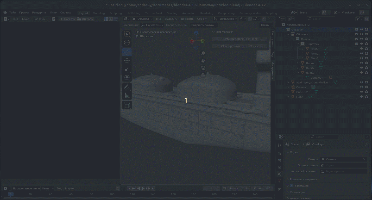

Скрипт  имеет  кнопку для работы с выделениями, но которая работает по разному, практически, от того - выбран объект (можно в 3D окне вьювера, а можно и в аутлайнере - справа вверху список сцены: меши, камеры, освещение, коллекции) или коллекция (можно только в аутлайнере) , а так же определяет - есть текстовый блок для нового выделения или нету, если его нет, то будет предложено создать надписью на верхней кнопке, или закроется если был открыт текстовый блок предыдущего выделения. А если текстовый блок уже есть, то надпись на верхней кнопке сменится на предложение удалить его.
И так же имеет вторую кнопку для чистки ненужных текстовых блоков. Вся работа с скриптом автоматически сохраняется Blender 3D, при сохранении файла - это там сделано по умолчанию и без скрипта, поэтому кнопок больше  там и не надо.
Пример работы с скриптом и не только

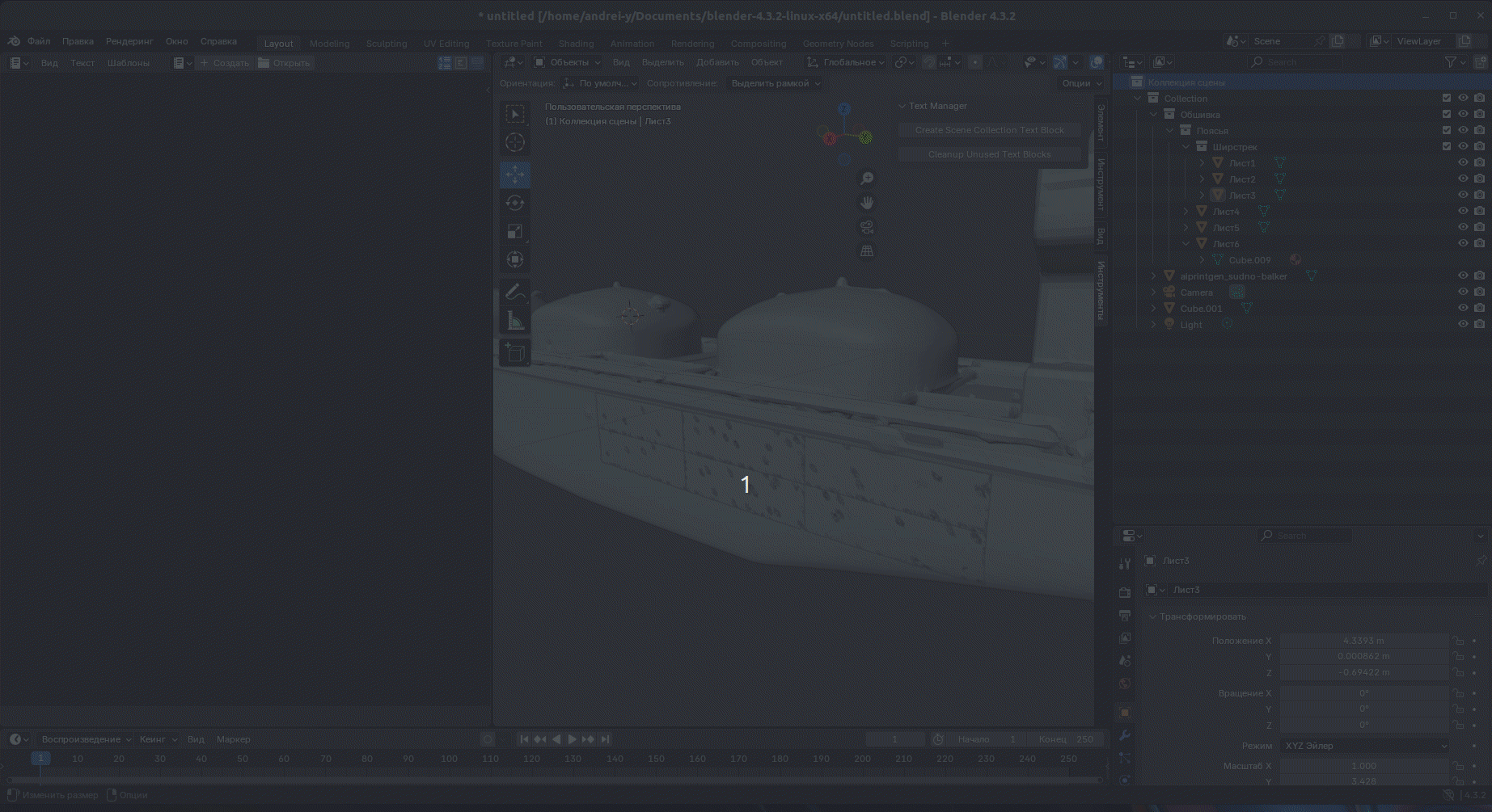

Анимация работы скрипта сделана в Peek (курсор не отображается - версия тоже бесплатная), и сорян - у меня мышка на большой скорости настроена работы, поэтому её временами "заносит" когда много программ запущено. Тут создаётся три текстовых блока (с небольшими глюками учитывая возникающие задержки), потом добавляется куб и лишний текстовый блок, куб удаляется, а текстовый блок следом через кнопку очистки. Когда будуте просматривать анимацию - первый цикл лучше воспроизвести без увеличения изображения, так, как я понял, лучше подгружается файл, хоть он и не большой, но мне показалось что это так.

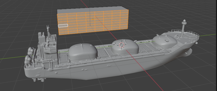

Допустим нужно сделать обучающий материал по устройству судна (генерация слепка достаточно футуристична, делалась на стороннем сайте, и для серьёзного материала нужно поработать). Пример работы будет показан на поясьях. Сначала создание куба и его дубликата для многократного использования, масштабирование и подразделение одной поверхности, на множество
, части которого впоследствии будут выдавливаться в направлении меша судна

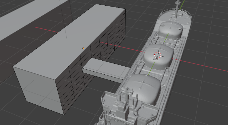

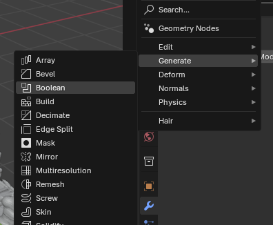

, а меш куба, после такого редактирования, подвергаться логической
операции разницы с мешем судна,.

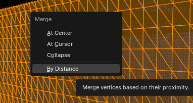

После чего переходим в режим выделения вершин и жмём клавишу A, затем жмём M , после чего выпадет такое меню после чего выпадет такое меню, где мы выберем объединение по дистанции, для удаления дубликатов вершин
