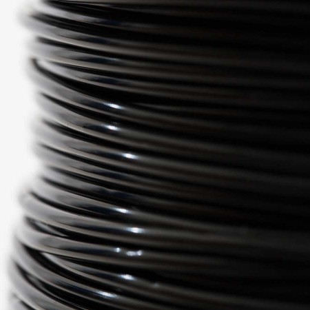

И тут, по счастливой случайности мне отмотали большой пробник (метров 15-20) этого загадочного пластика от Esun, что бы можно было по-человечески попечатать и понять что это за полимер и с чем его едят.
Покрутив в руках, погнув его немного для понимания его механических свойств я пришёл к выводу, что HIPS имеет меньшую плотность, чем ABS,более мягкий (не намного),ломается чуть хуже, чем сухой PLA (тут некоторые утверждают, что хороший PLA,когда сухой ломается легко и с треском, но на мой скромный взгляд и опыт работы с ним- высушенный он более пластичен и сломать его можно перегнув раз 5). В месте излома HIPS белеет (мне достался чёрный пробник), не знаю с чем это связано.

Для печати необходимо греть стол до 90-100 градусов, иначе адрезия у него слабая. Я для эксперимента нагрел стол до 60 и начал печатать, так из-за низкой усадки он держался на столе, не очень хорошо, и от лёгкого нажима пальцем- просто отщелкнулся от стекла.
На стекле с разбавленным водой ПВА (для удобства нанесения, так как высыхает быстро, и просто для экономии клея) при температуре 100 градусов прилипло намертво. Прилипать начинает хорошо, начиная с 90 градусов. Температура печати от 230 до 260. 260 ни разу не использовал, обычно 235 примерно, слои спаиваются отлично. При повышении температуры начинает течь сильно и печатать затруднительно. Охлаждение не нужно. После печати детали на ощупь как soft touch.
Некоторые на робофоруме пишут,что HIPS даёт большую усадку. Сложно сказать, может им подсунули ABS вместо HIPS?У меня из пары деталек (ручки для крышек от кастрюль и оправы для линзы) никакой усадки и деламинации замечено не было (печатал с открытым окном и после 3-4 слоя температуру стола снижал до 60°С).
Растворяется пластик в D-limonen,поэтому его рекомендуют использовать как материал поддержек.
