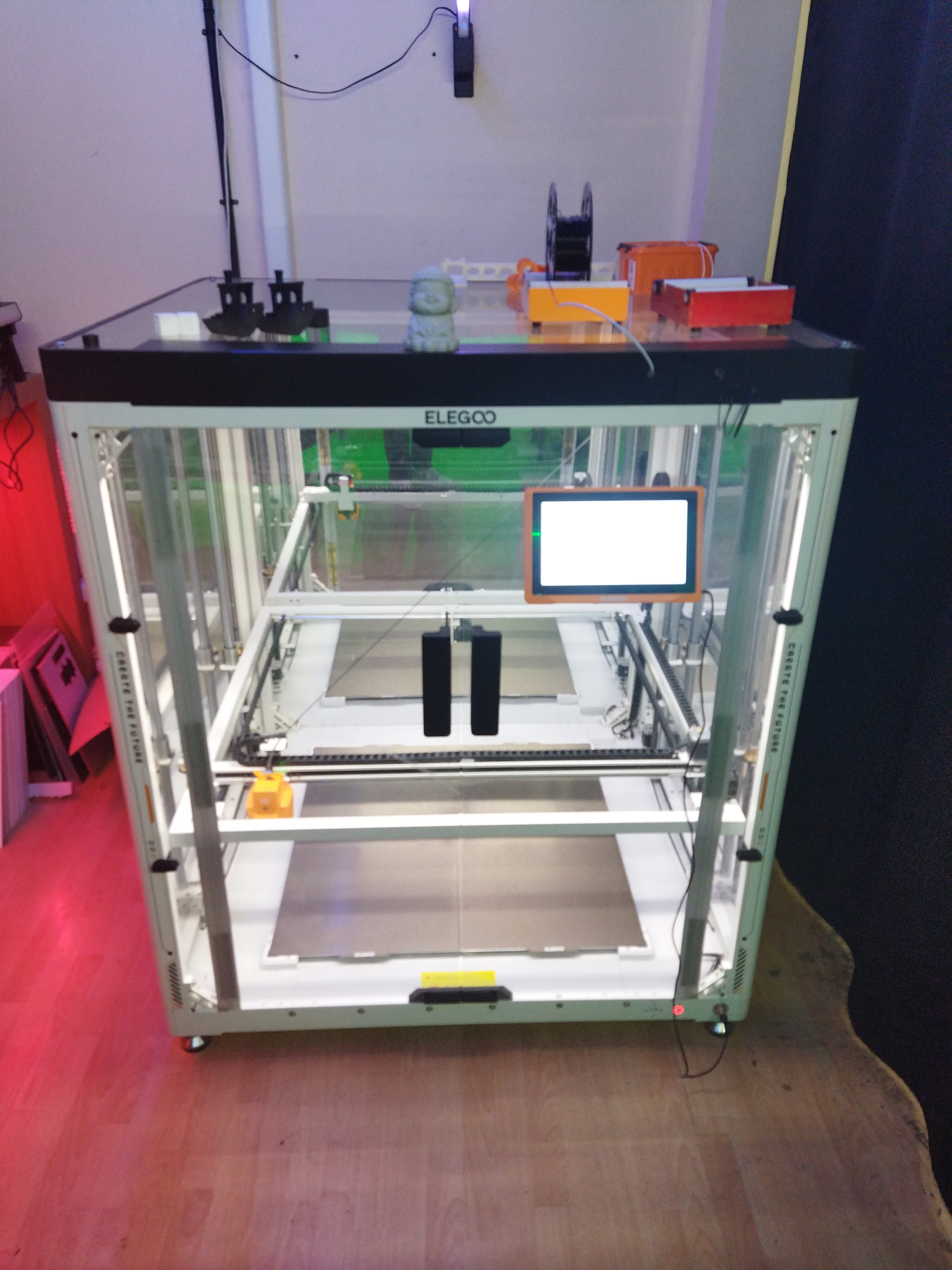

Сегодня под пристальным взором, как мне кажется, единорог среди принтеров: Elegoo Orange Storm giga. Я таких в живую видел только два: один на выставке Ruplastica и второй, теперь у друзей на работе.

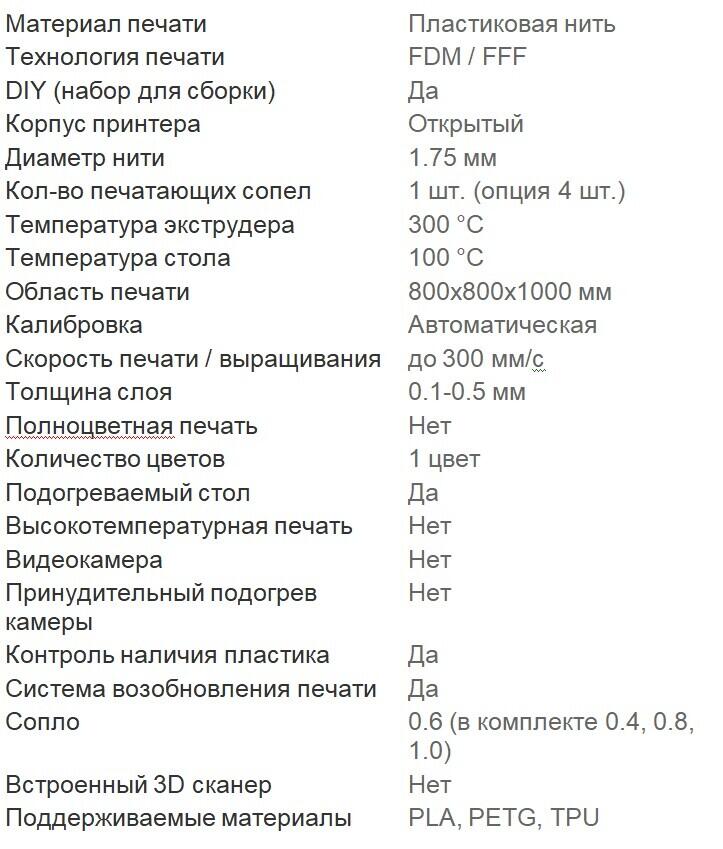

Закину сразу характеристики принтера, так как это нестандартный зверь:

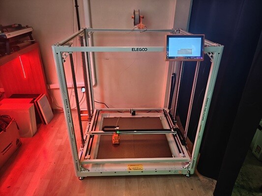

Обзор на Elegoo Orange Storm GigaРассказ будет сразу о принтере с доработками, потому что мои друзья без них не могут.

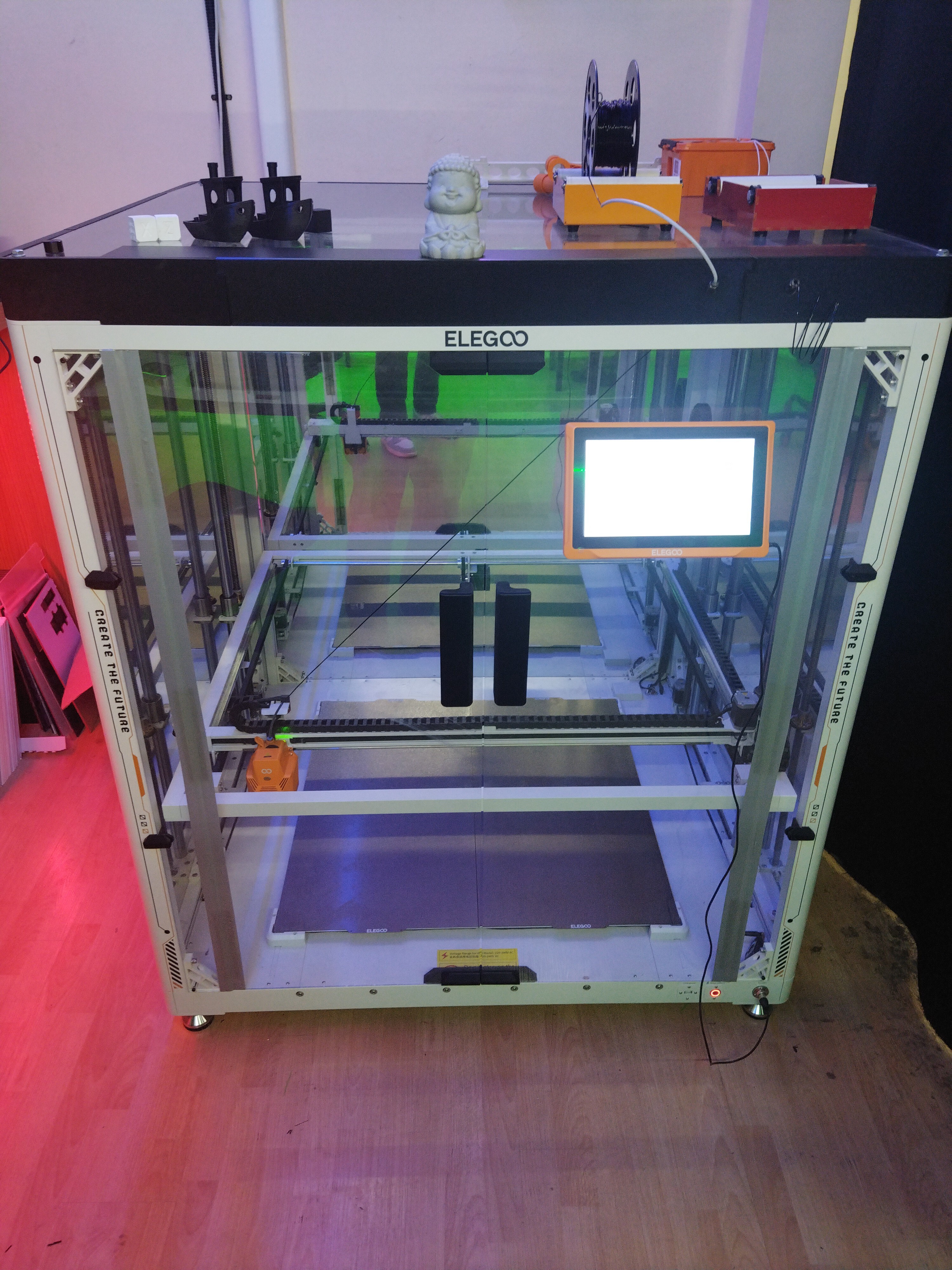

Сразу скажу – машина исполинская.
К принтеру были сразу приделаны стенки, дверцы и крышка.

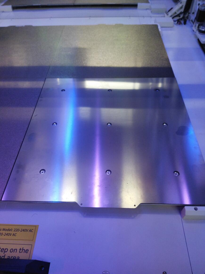

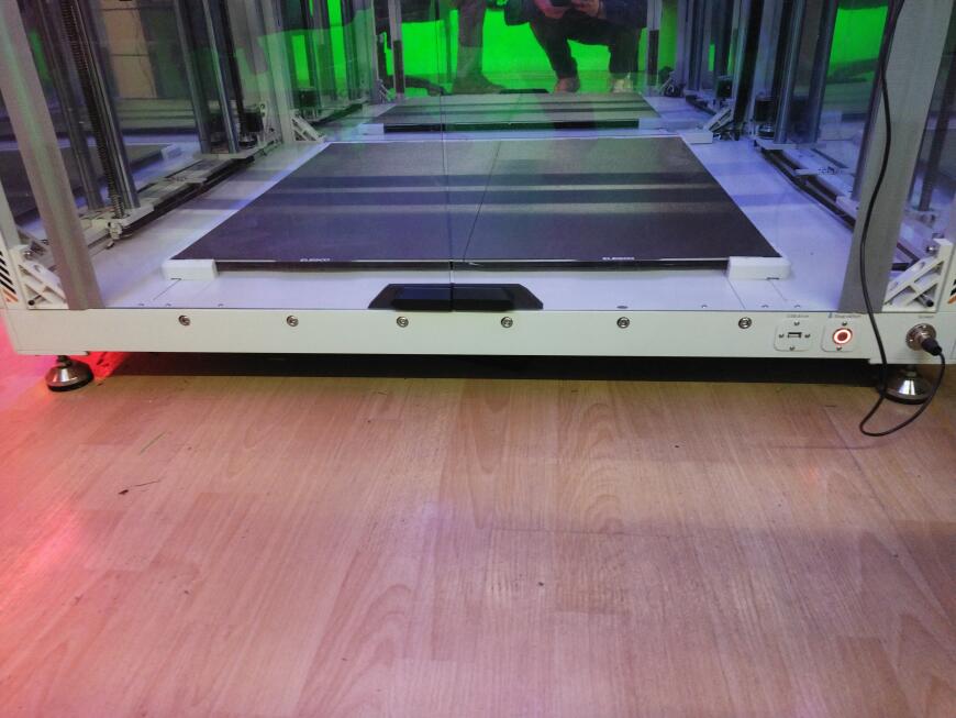

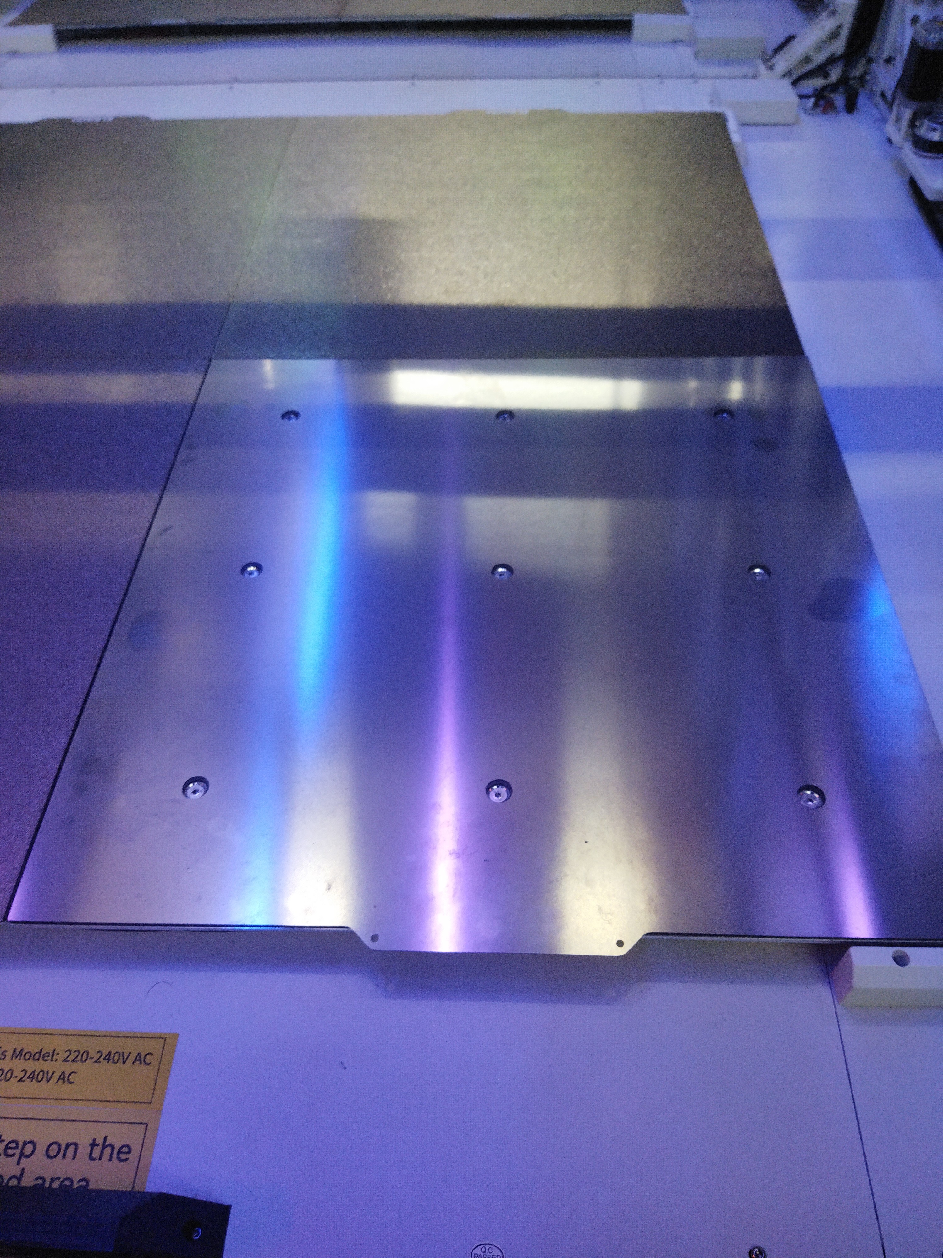

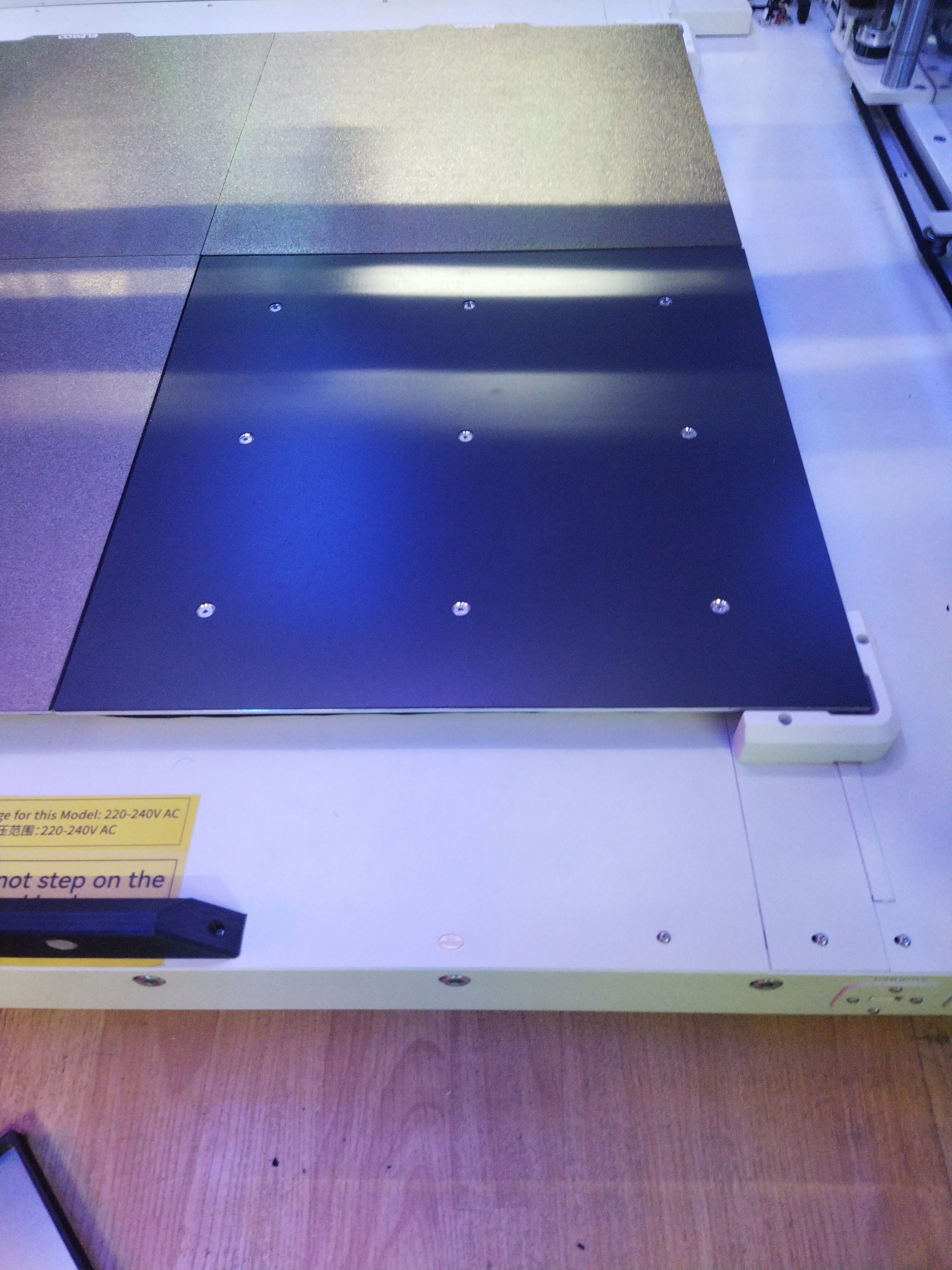

На столе лежат 4 pei пластины, которые могут сниматься и меняться.

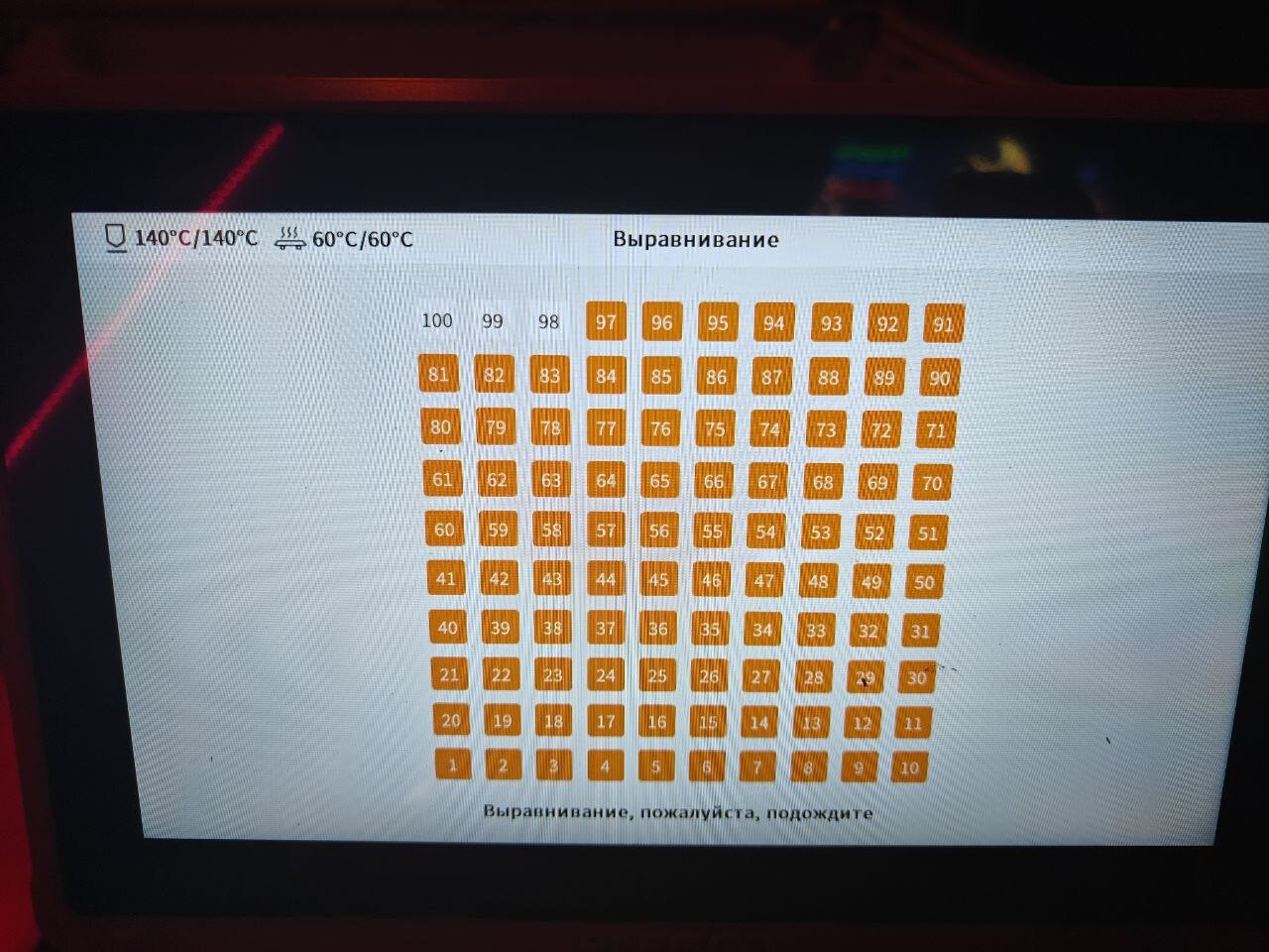

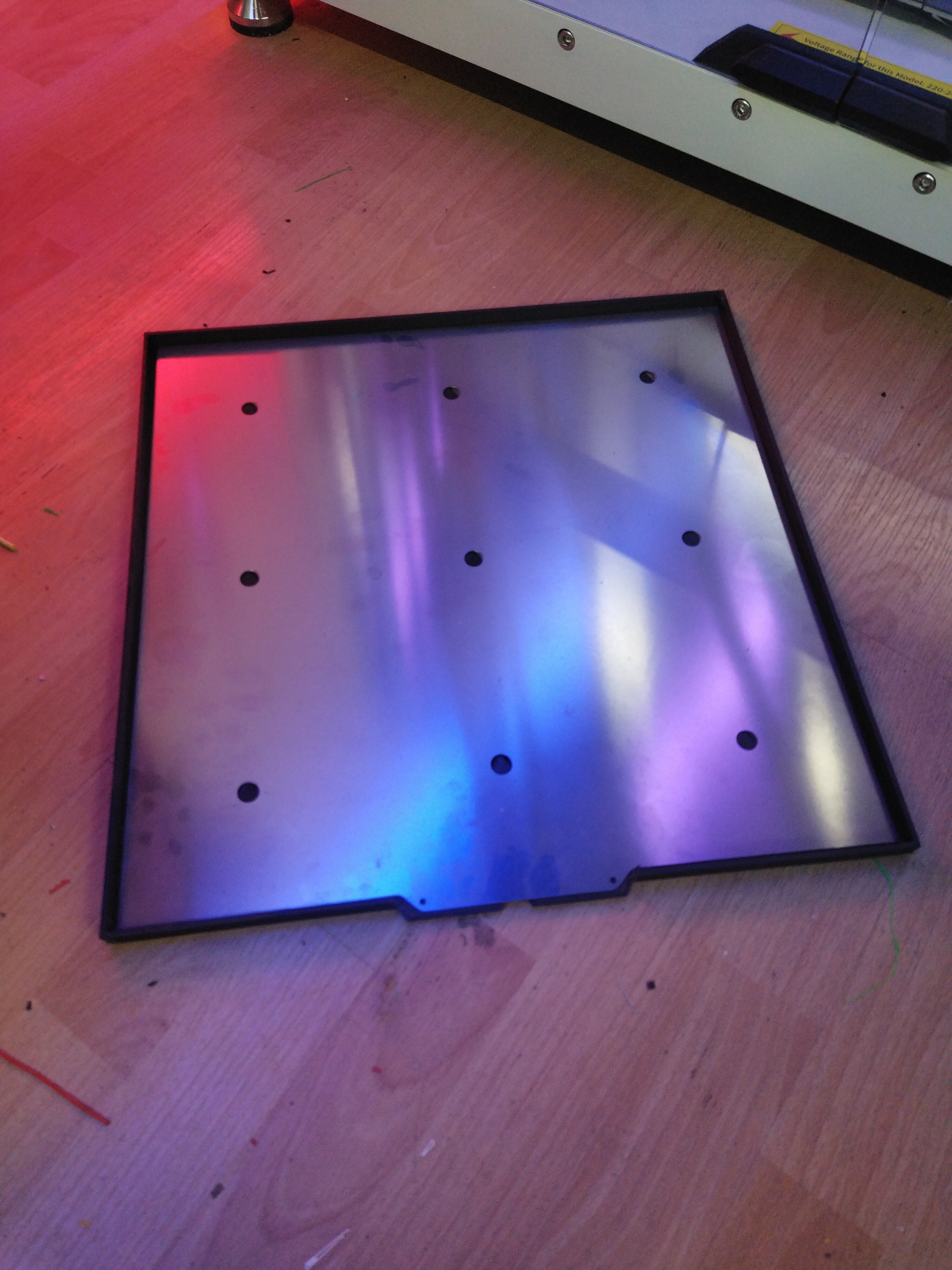

Калибровка происходит по 100 точкам хитрым способом. Вместо pei пластин кладутся специальные листы жести с отверстиями, которые дают доступ к регулировочным винтам. Пластины выглядят вот так:
Так выглядит стол без PEI пластины. Хорошо видны регулировочные винты.
Так выглядит одна пластина на столе принтера. Пластина положена для примера, потому что принтер откалиброван и на нем работают.
Экран калибровки выглядит вот так:
 Процесс происходит следующим образом: гоняешь принтер по 100 точкам. Когда зазор велик или мал, подкручиваешь ближайший к точке винт.
Когда калибровка закончена, можно печатать.
После карты высот нужно выставить нулевую точку по щупу. Если захотелось поставить две головы, то зазор по щупу надо будет выставить заново для каждой головы. Технически, в меню есть вариант сделать 3 и 4 головы, но это не пробовали.

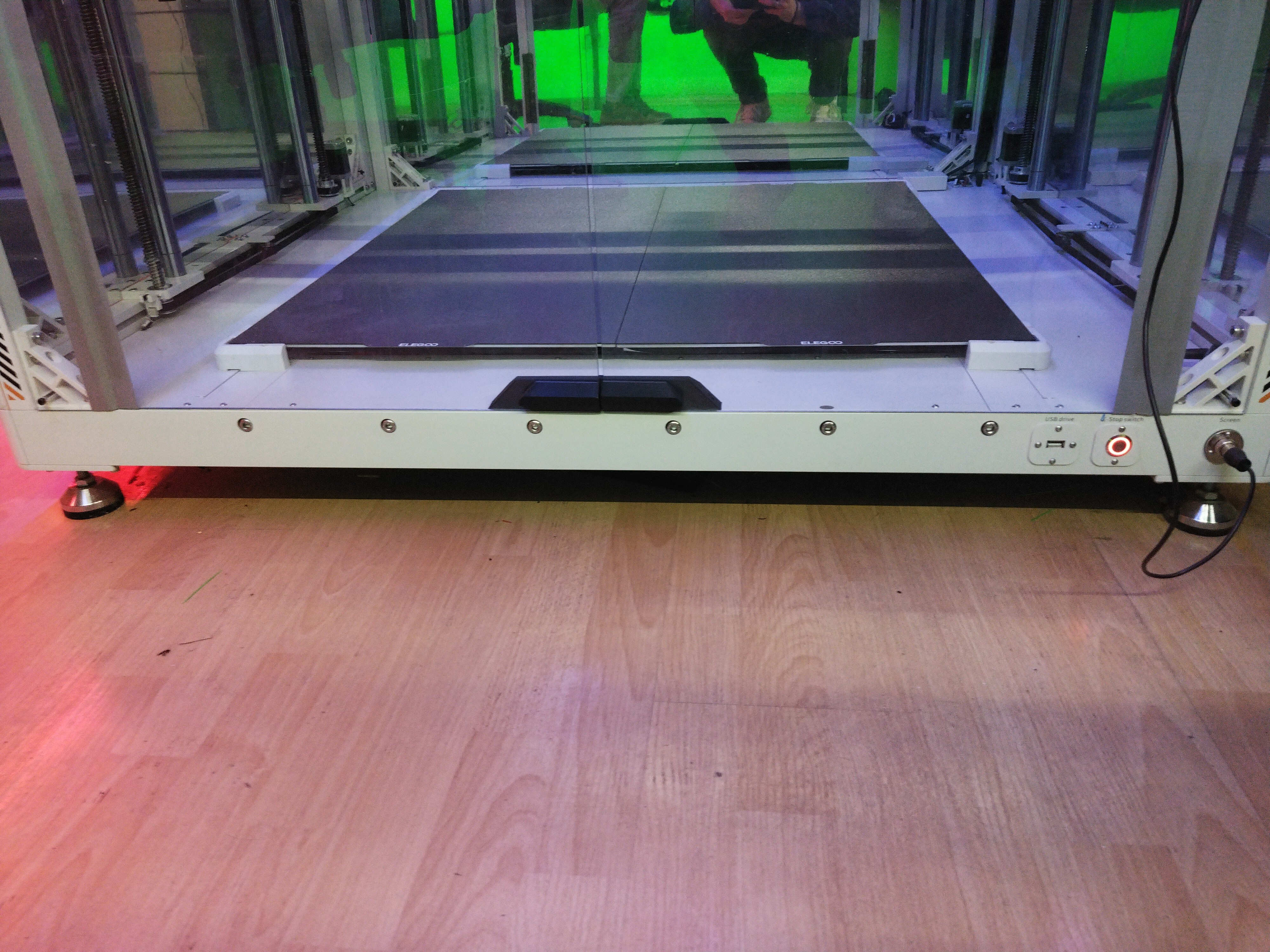

Принтер поддерживает печать с флешки, по интернет-кабелю (который находится на задней части принтера, дальше дам фотку) и wi-fi.
Вот так сзади выгдядит панель, где располагается разъем питания и разъем под кабель интернета.
Из наблюдаемых особенностей: когда печатаешь большую деталь и попадаешь в зазор между пластинами, там будет дефект. Печатать лучше катушками по 2,5 кг.
Все кнопки, по сравнению с обычными принтерами (например, по сравнению с k1max, который имеет около максимальную область печати среди массовых принтеров) натурально большие.
Принтер печатает через свой родной слайсер, но можно настроить его через Orca слайсер. При настройке вылезает небольшая проблема: на экране принтера не отображаются уже загруженные gcode. То есть загрузить по воздуху можно, а запустить потом эту же печать с экрана – нет. Это из-за того, что управление принтером и управление экраном реализованы на двух разных платах, которые между собой чутка не дружат.

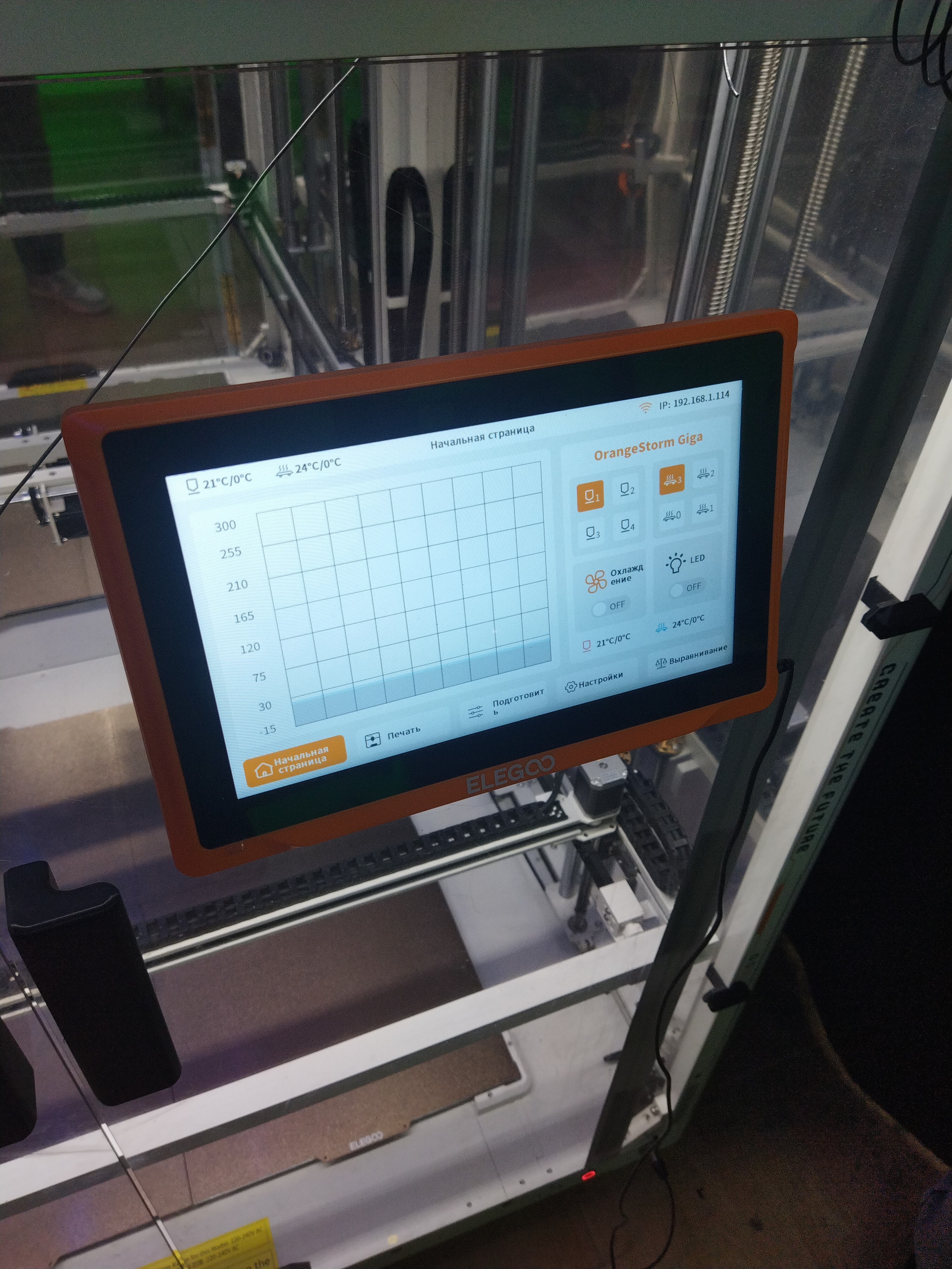

Кстати, об экране
Он огромный, но сенсор не особо чувствительный. Приходится прям протыкивать его пальцем, чтобы он ответил.

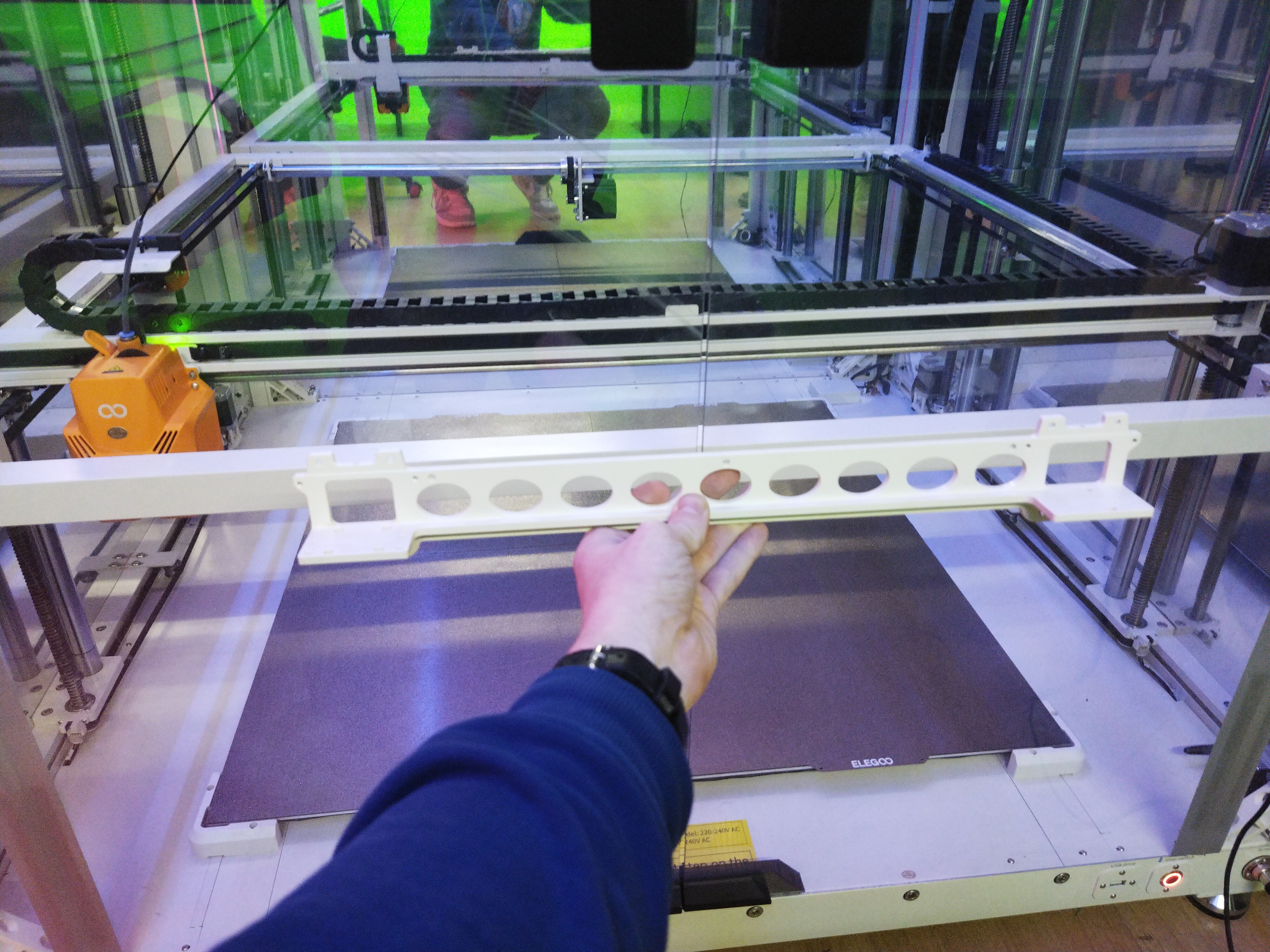

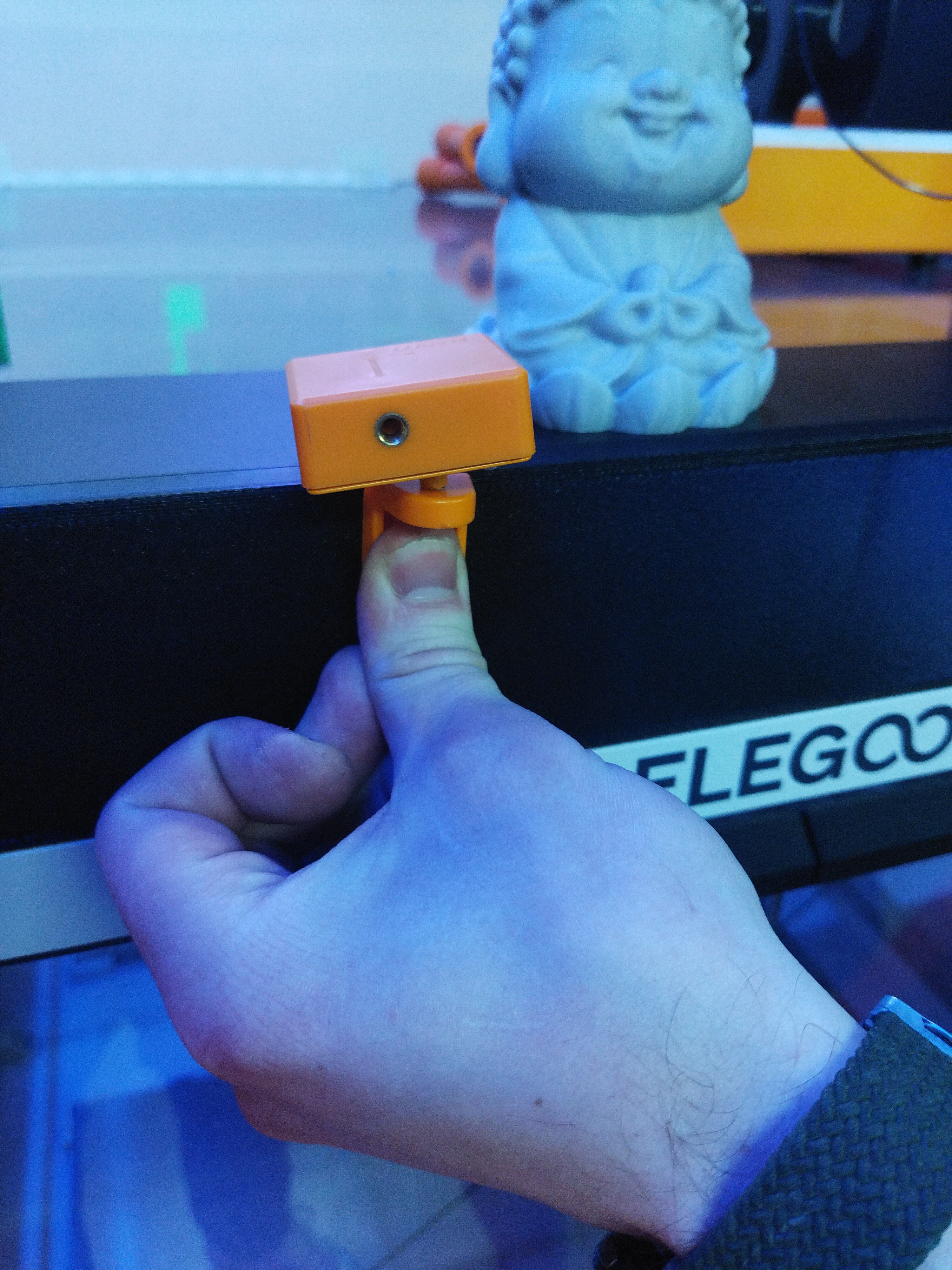

В принтере реализована прикольная штука: на портал с печатающей головой можно повесить вторую печатающую голову и настроить принтер так, чтобы он одновременно печатал две одинаковые детали. Вот такая скоба ставится на портал.
На нее вешается вторая голова и можно фигачить.

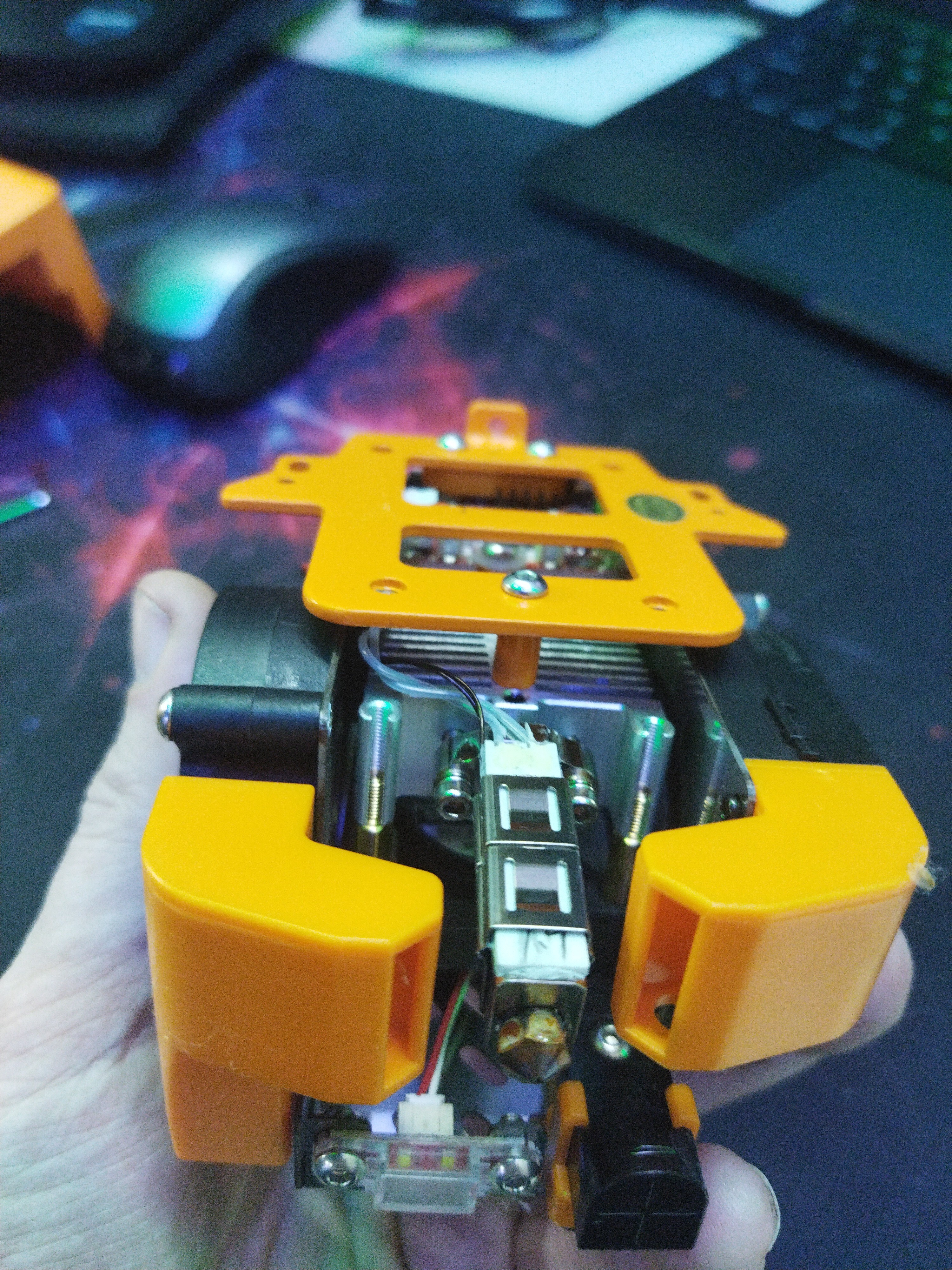

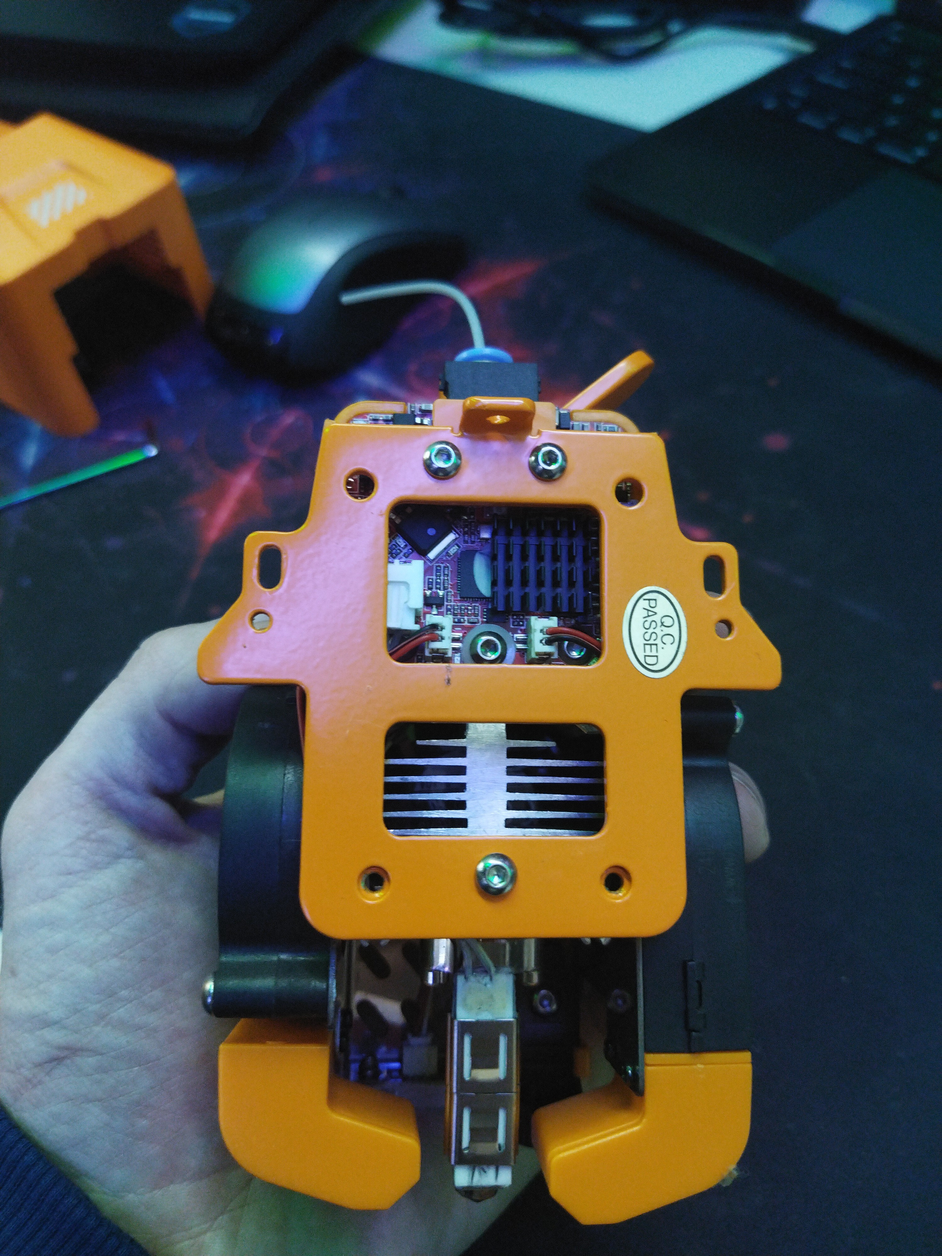

Теперь о печатающей голове:
Вот эта маленькая фигня с прозрачным рассеивателем – это подсветка зоны печати. Ну вот просто ни о чем.

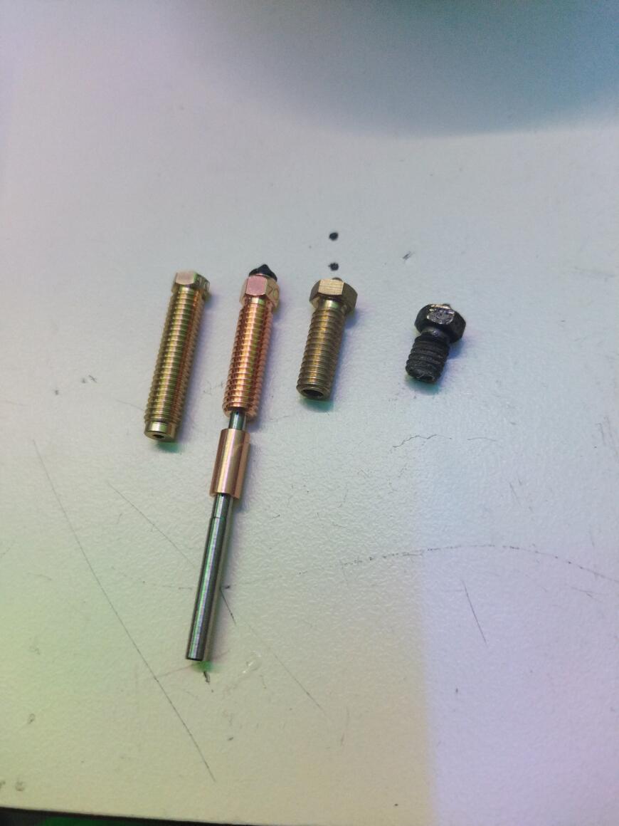

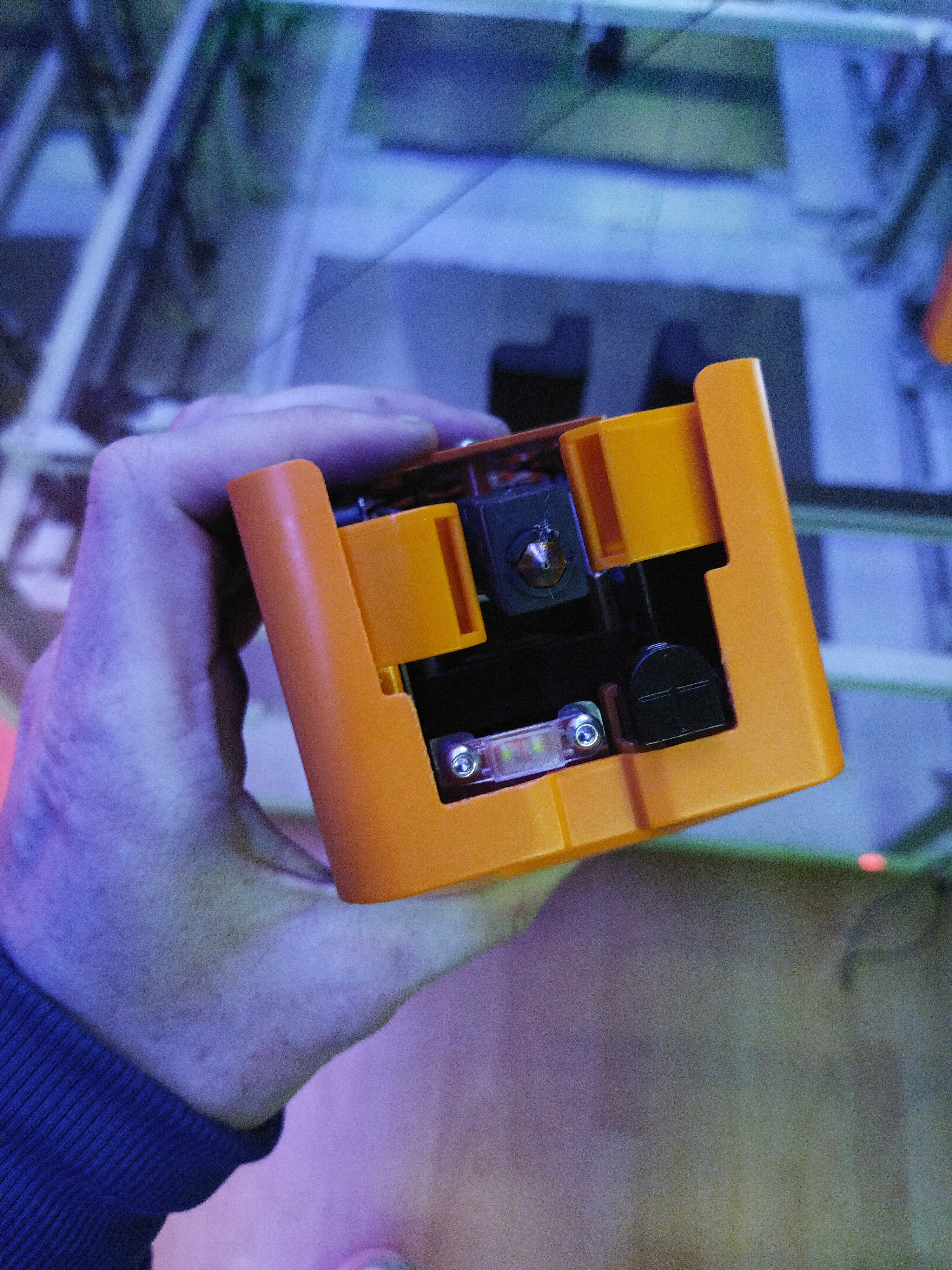

Сопло стоит 0,6 мм.
И оно вот такое вот специфическое
Справа налево: обычное сопло (мк5), волкано, юникорн от креалити, а потом проприетарное сопло elegoo. Оно толстое, жирное и выдает очень много пластика. 33 мм3/сек. Можно и больше, но качество печати теряется.

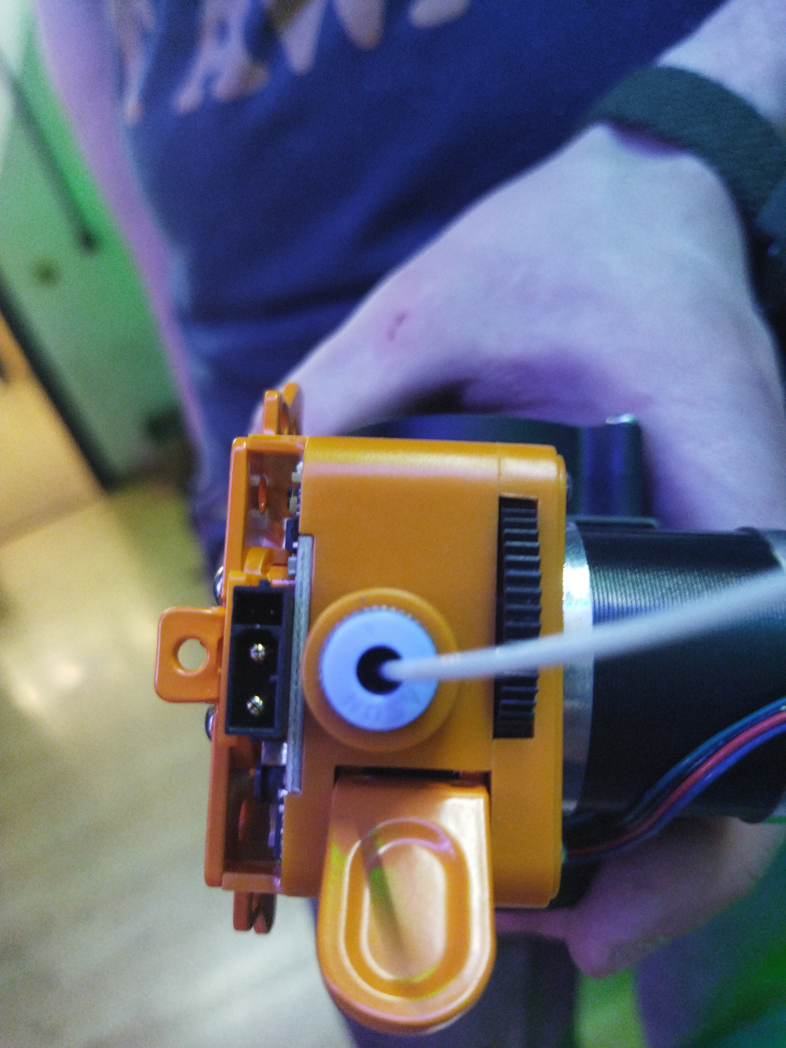

Накину еще про печатающую головку:

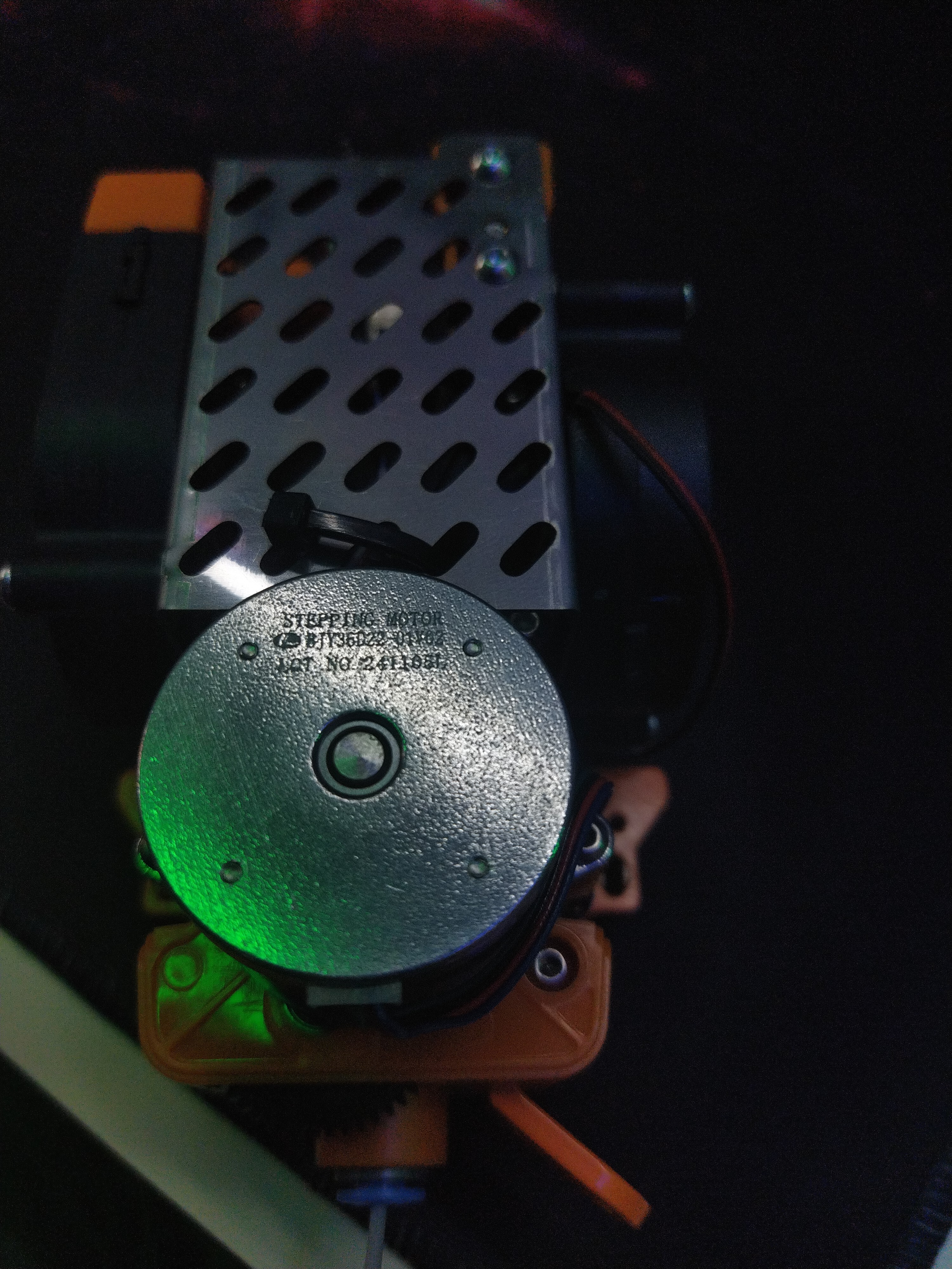

У печатающей головы нестандартный для обычных принтеров разъем питания. Обзор на Elegoo Orange Storm Giga
Если вдруг кому-то понадобится маркировка шаговика подачи филамента, то вот BJY36022-01Y02
Я выше писал про ниочемную подсветку зоны печати в голове. Поэтому в принтер сразу была добавлена светодиодная лента, чтобы нормально освещать большую область печати.

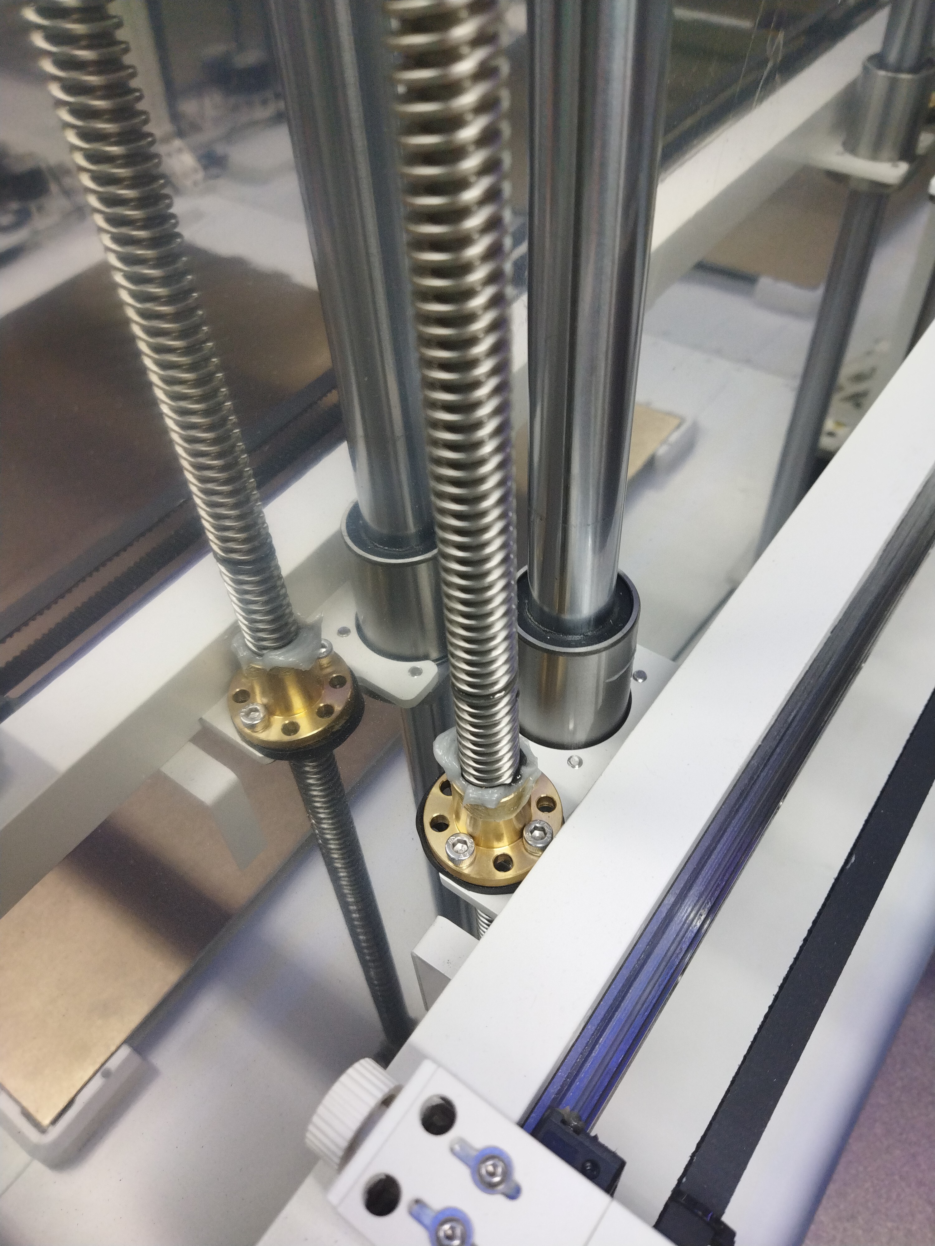

Обзор на Elegoo Orange Storm GigaСмазки прям с завода забили дофига на швп.
Горизонтальный вал – 10 мм.
Вертикальные валы по Z – 25 мм.

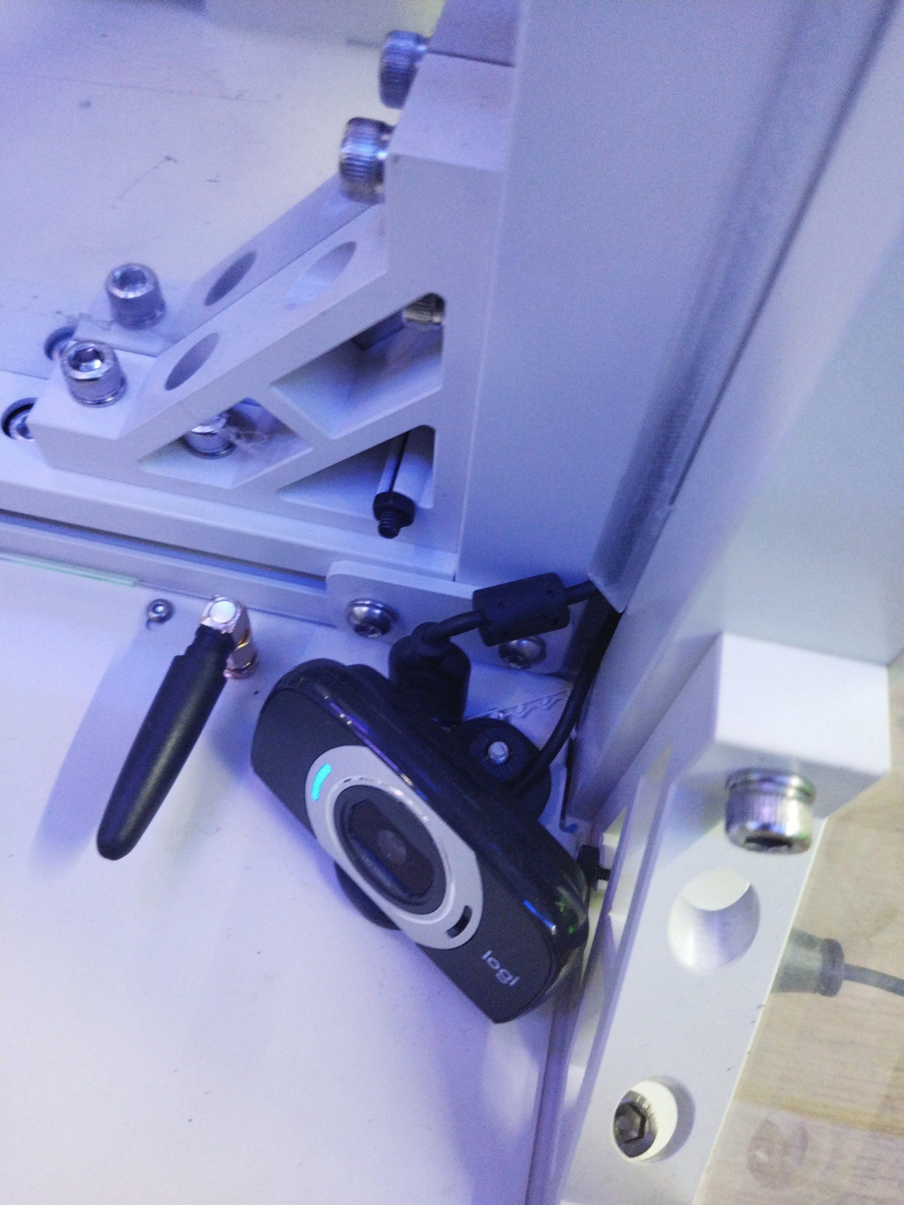

Не обошлось без приколов: в принтере есть разъем под вебку, а вебки нет: типа, ставьте, что хотите или покупайте аксессуар. Было поставлено, что было в хозяйстве.

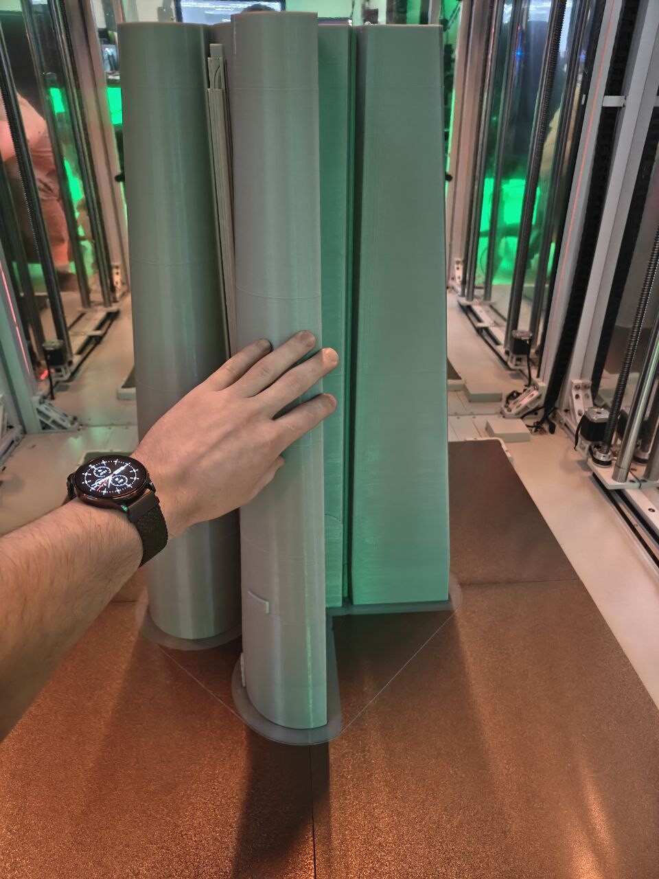

Примеры печати:
Для понимания масштаба детали сфоткал на фоне своей руки. Эта деталь занимает далеко не весь стол.
Обзор на Elegoo Orange Storm GigaЧто я могу сказать в завершении? Такую штуку очень интересно наблюдать вживую, с ее огромной областью печати и обсуждать ее после того, как она полгода побыла в использовании. Принтер вообще нестандартный и под масштабные задачи. Печатает стабильно.
Всем удачных печатей и задач под вот такие большие принтеры:-)
