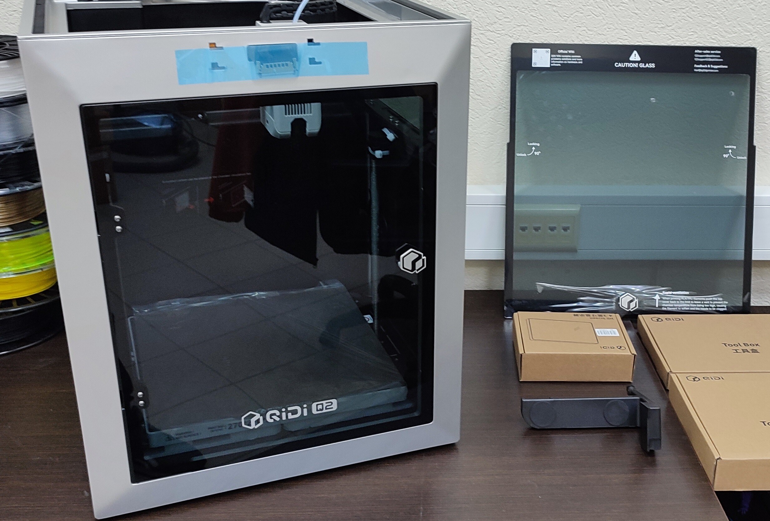

Принтер достаточно плотно и аккуратно упакован в картонную коробку с дополнительными ребрами жесткости внутри. В верхний органайзер уложены стеклянная крышка, держатель филамента и коробка с дисплеем.
Обзор 3D-принтера QIDI Q2 Combo: продвинутые возможности по доступной цене
Далее идет принтер и под ним две коробочки с инструментами.
Комплектация QIDI Q2 стандартная, как и в большинстве принтеров, и включает флешку, клей-карандаш, набор для смазки, термопасту, Ethernet-кабель, набор ключей (в том числе для замены сопла), отвертку, набор для крепления катушки, скребок, шнур питания, пробник филамента и ЗИП (предохранитель, запасной резак и ролик для очистителя сопла).

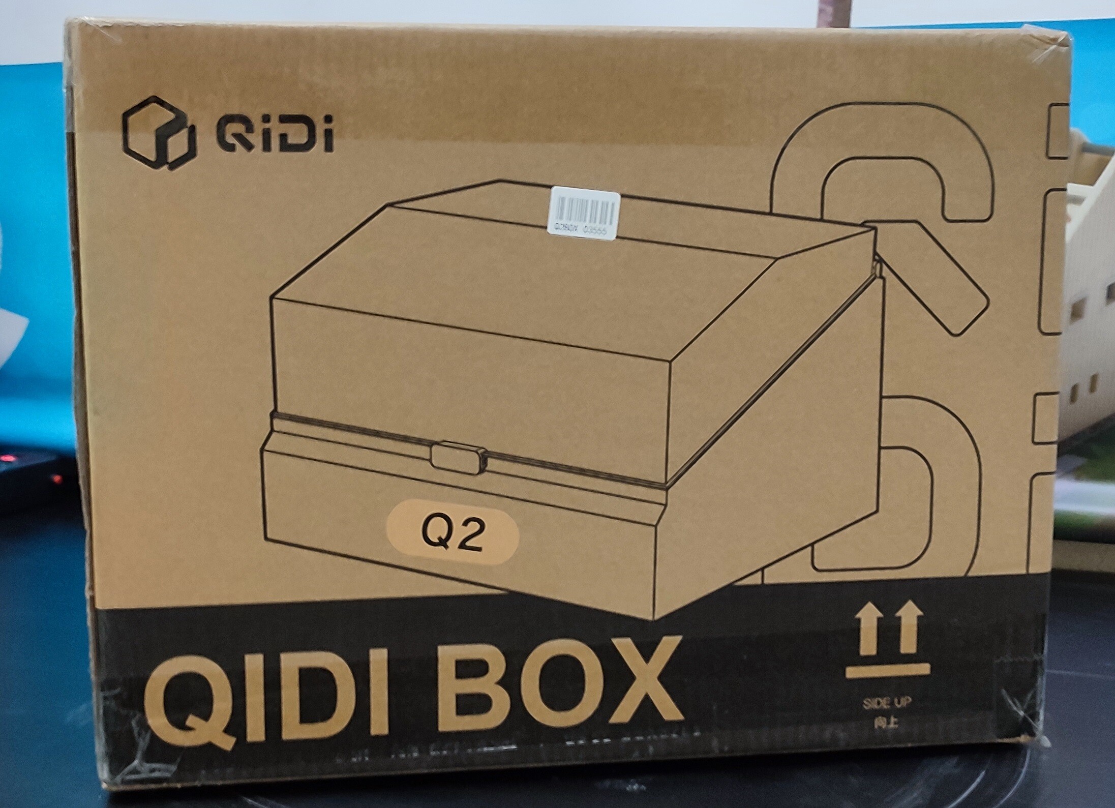

QIDI Box — в этой системе производитель предложил отличное решение со встроенной сушилкой филамента и отличающийся от остальных аналогичных систем механизм подачи. Но обо всем по порядку.
В комплектацию QIDI Box для 3D-принтера Q2 входят складная надставка для установки на принтер, комплект трубок cо стяжками, коммутационные провода, буфер, металлическая вставка для системы прочистки сопла и проходной переходник для трубки надставки.

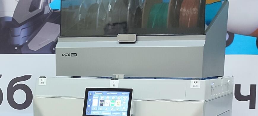

После сборки и подключения QIDI Box надстройка с установленной системой выглядит так:
Итого, что мы имеем в системе QIDI Box:
  • подогрев до 65 градусов;
  • возможность автономной работы (отдельное питание);
  • два температурных датчика;
  • автоматическое аварийное отключение при перегреве;
  • считыватель RFID-меток;
  • отсеки для силикагеля;
  • двухступенчатую систему привода (подающие шестерни из закаленной стали).
Единственное, что немного смущает, это отсутствие визуальных индикаторов температуры и влажности, как это, к примеру, сделано на СFS от Creality. Но отмечу явный плюс — это несколько режимов сушки.

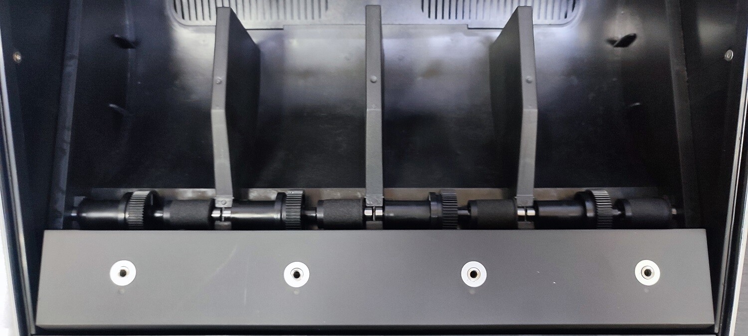

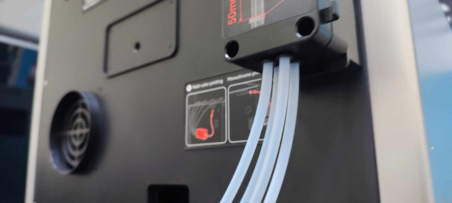

Коммутация внутри системы простая: каждый пруток имеет отдельный выход, как это сделано у Anycubic.
В буфер приходят сразу четыре подающие трубки, а на выходе одна. Здесь стоит вопрос: а как расширить количество QIDI Box для использования, к примеру, шестнадцати филаментов? Плюс только один: концы загруженных в систему материалов подходят почти вплотную к буферу, что немного экономит время на загрузке и выгрузке прутков в 3D-принтер при той же многоцветной печати.
Обзор 3D-принтера QIDI Q2 Combo: продвинутые возможности по доступной ценеНапрашивается вывод, что QIDI не сильно рассчитывают на многоцветную печать, а идея использования QIDI Box больше направлена на менеджмент материалов и замену внешним сушилкам.

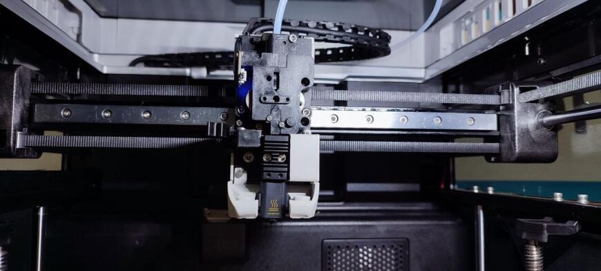

3D-принтер построен на кинематике CoreXY и имеет прочную раму, а основные технические решения сведены к единому стандарту, который сейчас превалирует на рынке — четыре цилиндрические направляющие по Z, по которым движется стол на двух винтах, экструдер на рельсовой направляющей и цилиндрические направляющие по оси Y.

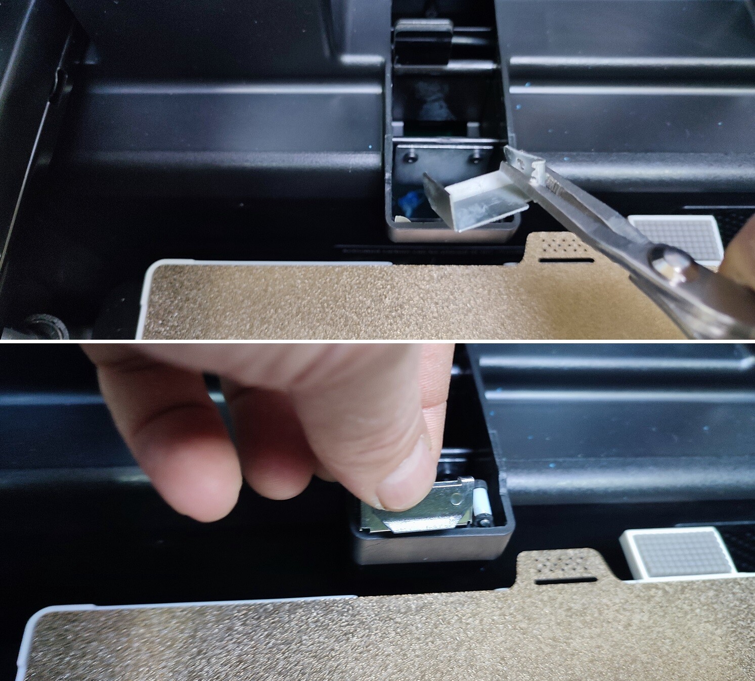

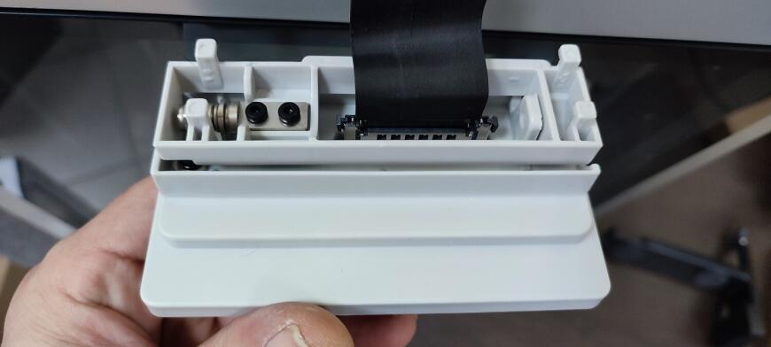

Резак на экструдере с внешним рычагом. В QIDI Plus 4 он был расположен сверху.
Обзор 3D-принтера QIDI Q2 Combo: продвинутые возможности по доступной ценеДля калибровки используется датчик в экструдере. Все замеры идут через сопло. Это решение стали внедрять практически уже все, и оно позволяет устанавливать на рабочий стол стекло вместо PEI-пластины для 3D-печати инженерными материалами. Усадка того же ABS при 3D-печати крупных моделей отрывает пластины от стола.
Что касается экструдера, то во внутренностях ничего примечательного нет: все надежно, просто, в современных тенденциях и доступно для обслуживания. Хотэнд комплектуется биметаллическим закаленным соплом, а под механизмом подачи есть быстросъемная вставка, позволяющая быстро добраться до пространства между подающими шестернями и входом в сопло для очистки в случаx, если пластик встал колом или зажевало флекс.

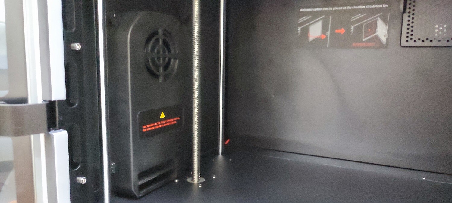

На внутренних стенках 3D-принтера установлены нагреватель (слева) и дополнительный охлаждающий вентилятор для обдува моделей (справа). На задней панели расположены воздушный фильтр и система сброса материала.

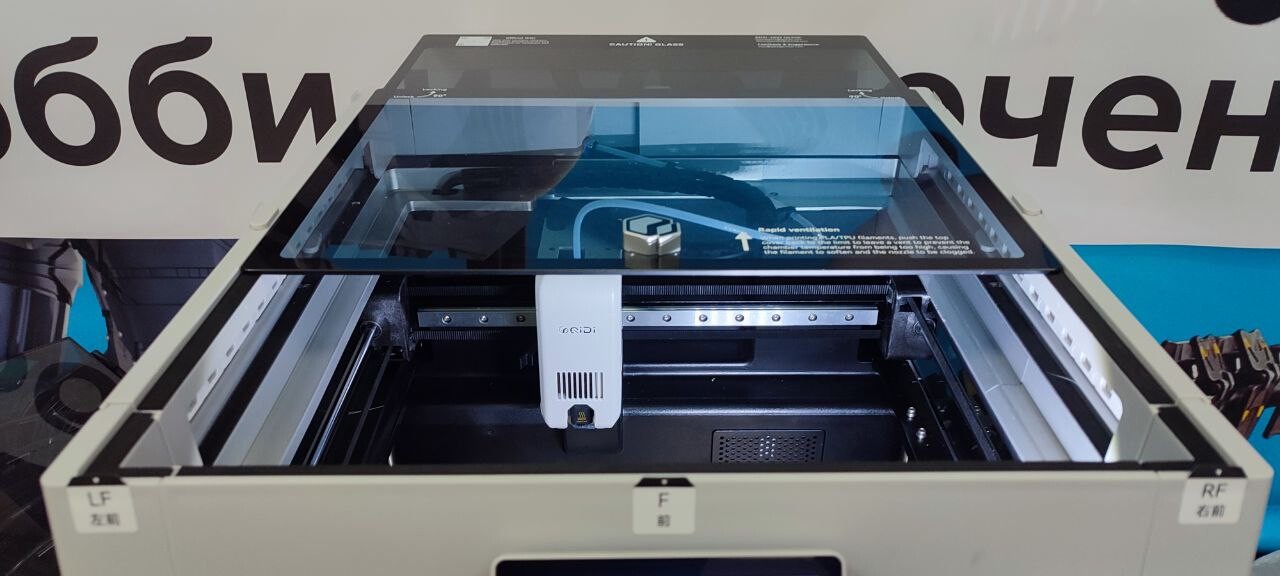

Хорошим решением выглядит возможность сдвига верхней стеклянной крышки для лучшей вентиляции камеры при 3D-печати PLA. Стекло перемещается по выемкам с мягким уплотнителем и фиксируется с помощью  поворотных планок. Такая схема предусмотрена как на самом 3D-принтере, так и в надставке. Стекло можно двигать даже с установленной QIDI Box.

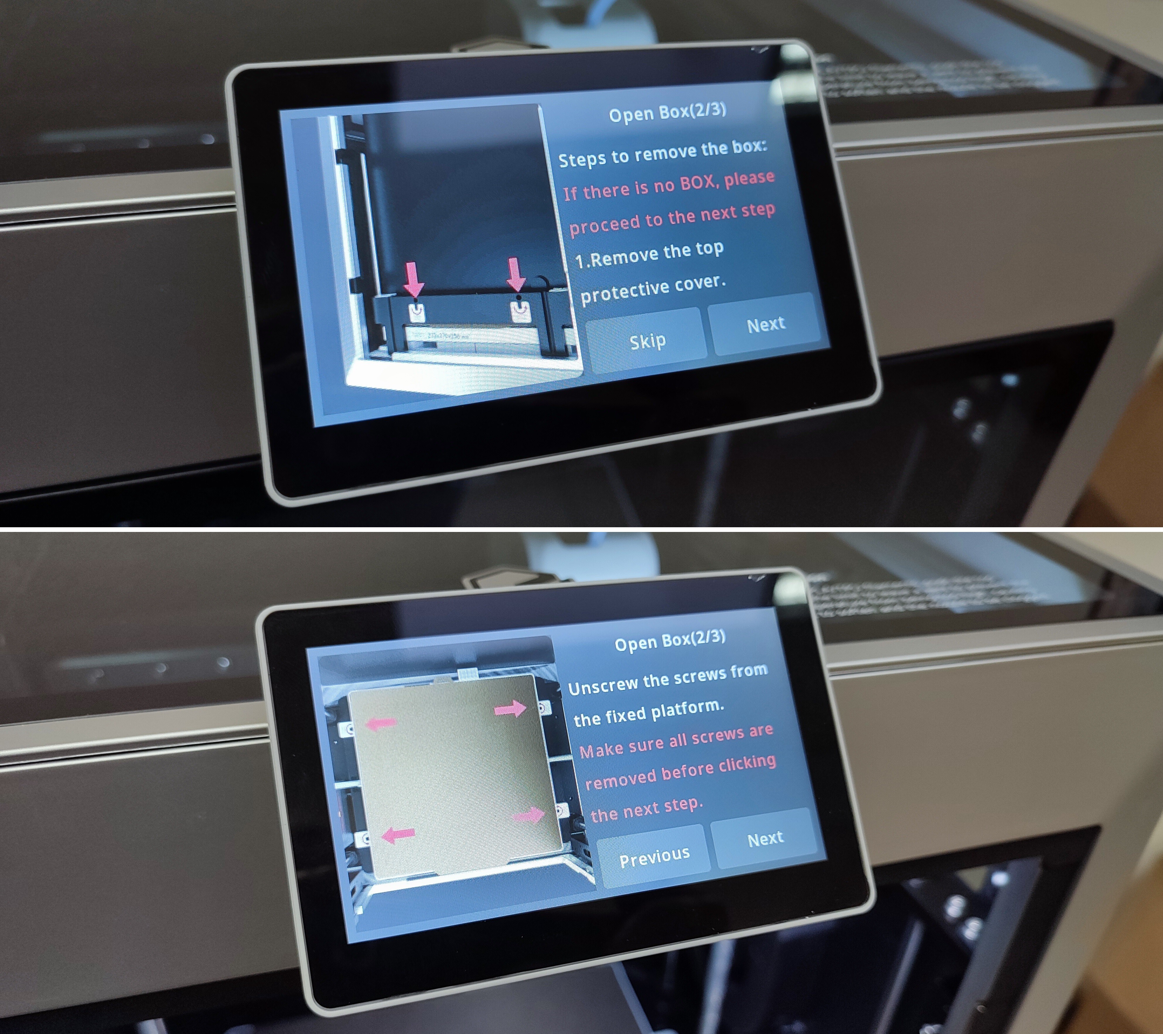

При первом включении 3D-принтер предлагает визуальные инструкции по правильной распаковке и снятию транспортировочных винтов и узлов. Обзор 3D-принтера QIDI Q2 Combo: продвинутые возможности по доступной цене
Далее предлагаются различные типы диагностики, подключение к сети и поиск обновлений.

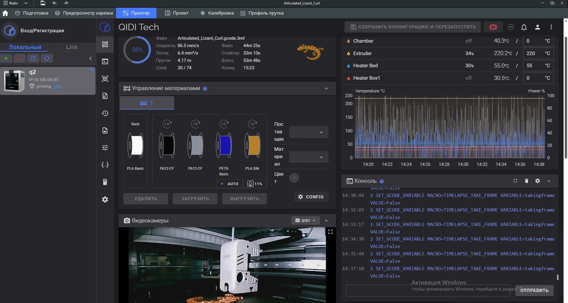

Для работы с 3D-принтером и подготовки моделей к 3D-печати производитель предлагает использовать QIDI Studio. Визуально и по функционалу это тот же OrcaSlicer, выросший из Slic3r.
Разработчик не закрыл доступ в слайсере к Fluidd, он доступен во вкладке «Принтер».

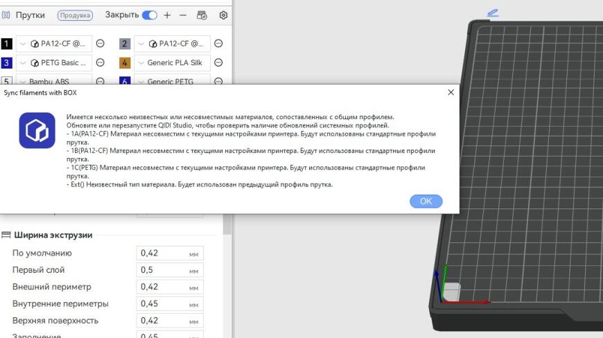

Хочется отметить, что не очень хорошо работает связка ПО принтера и слайсера при синхронизации материалов, установленных в QIDI Box. Иногда возникает конфликт между профилями материалов, зашитых в прошивку принтера и профилями в QIDI Studio, причем большое количество филаментов в ПО принтера отсутствует. По этой причине возникает необходимость править филаменты в QIDI Studio вручную.

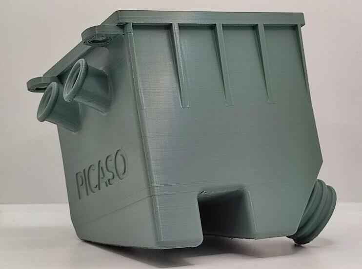

Начнем с контейнера для отходов пластика. Как я говорил в предыдущих обзорах, им лучше не пользоваться при многоцветной 3D-печати, так как контейнер быстро переполняется.
3D-печать ABS-пластиком на стандартных настройках для Generic ABS
Напечатанный контейнер устанавливается в одно касание на одну из вентиляционных прорезей.

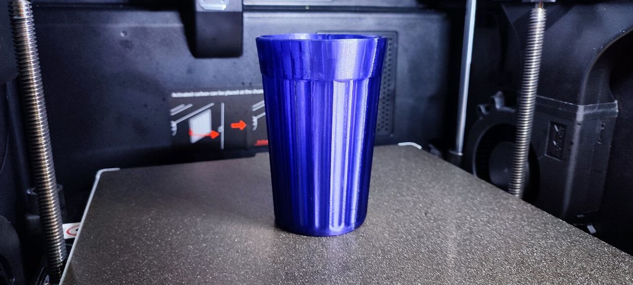

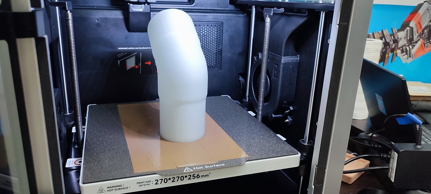

Тестовая печать из ABS-пластика больших моделей с целью проверить, на каком этапе оторвет пластину вызвала неоднозначные выводы.
Первой моделью выступила башня-череп, разделенная на три части и раскиданная по всему столу срезами к платформе. Обычно пользователи 3D-принтеров с PEI-пластинами жалуются, что пластины отрывает даже на таких моделях.
В настройках печати этой модели используются настройки Generic ABS, а температура камеры выкручена на максимум, до 65 градусов.
Саму пластину визуально во время печати от стола не оторвало, модель снята только после полного остывания стола. Смотрим, что получилось.
Проверяем срезы: моделька сошлась, эффекта «линзы» нет.

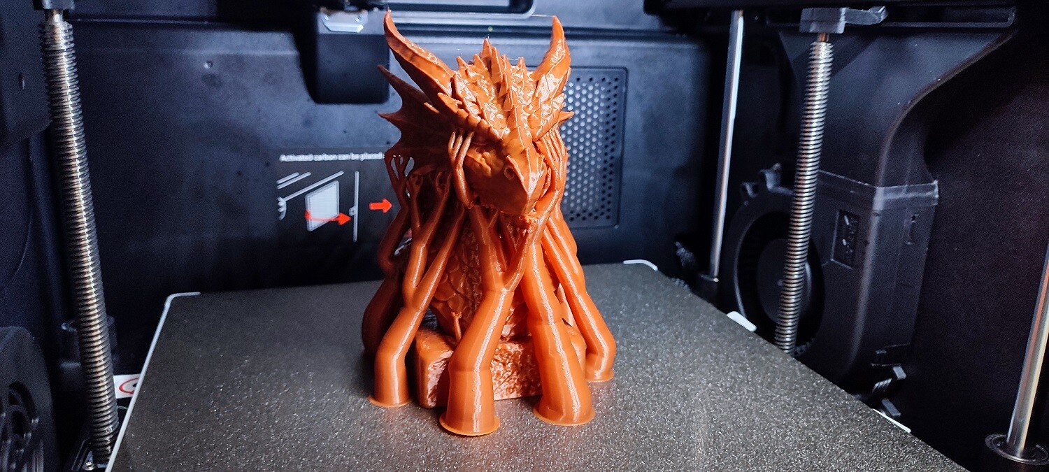

3D-печать тестовой сложной модели из ASA-пластика прошла очень неплохо. Контакт со столом, в отличие от предыдущей модели, был меньшим, поэтому пластина на месте.

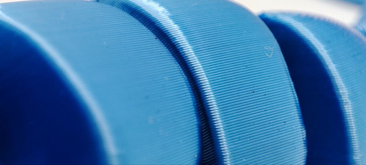

Печать из PLA Silk на стандартных настройках для Generic PLA Silk

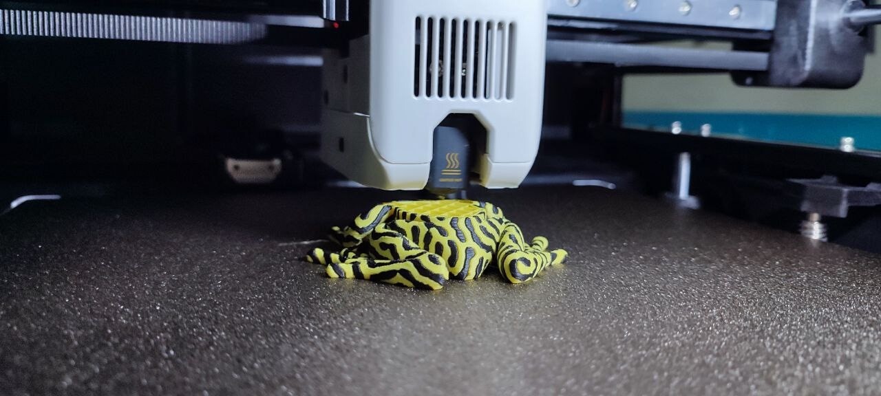

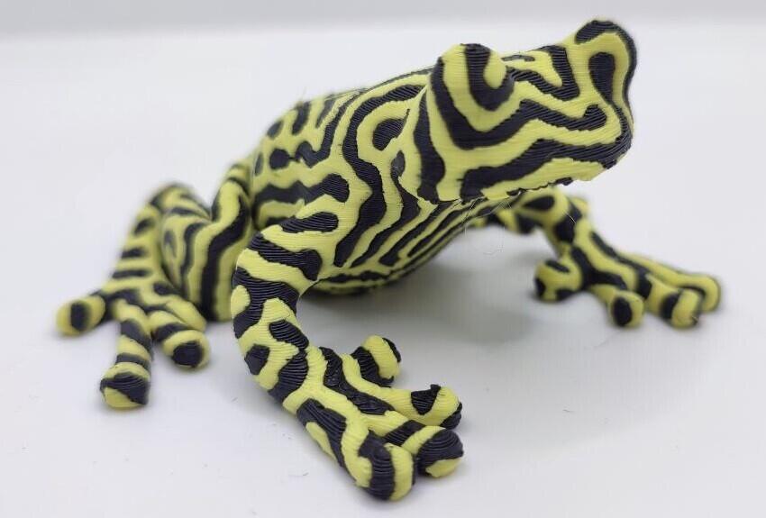

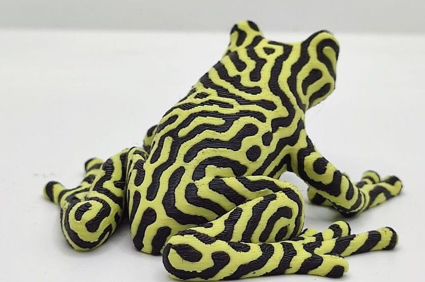

Цветная печать желтым и черным PLA на стандартных настройках для Generic PLA

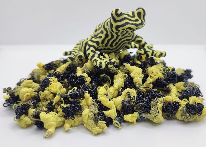

В целом, по объему прочистки вопросов нет. QIDI Q2 «из коробки» научен экономить, сливая по минимуму и используя минимальное количество прочисток хотэнда.

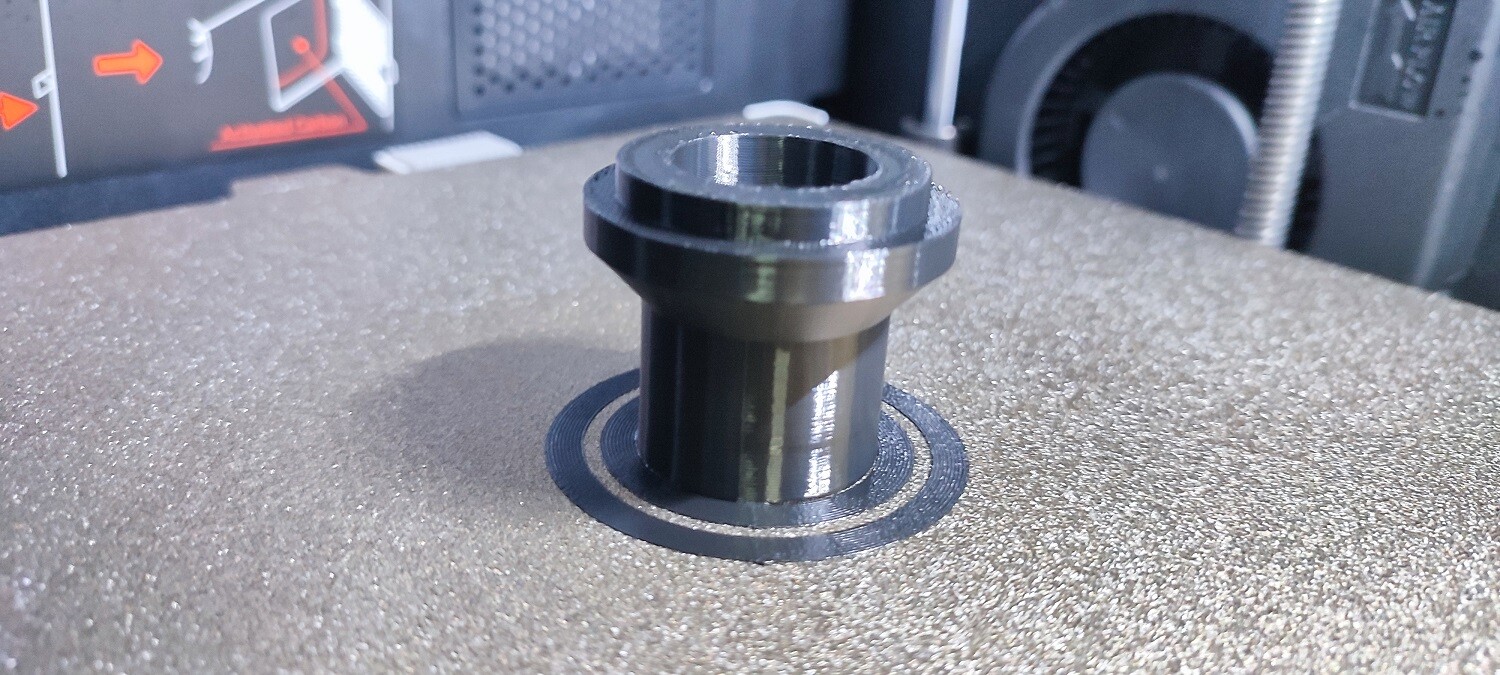

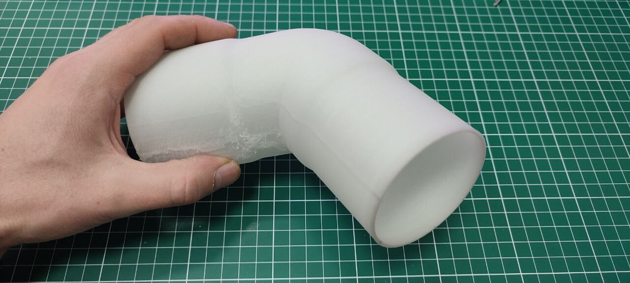

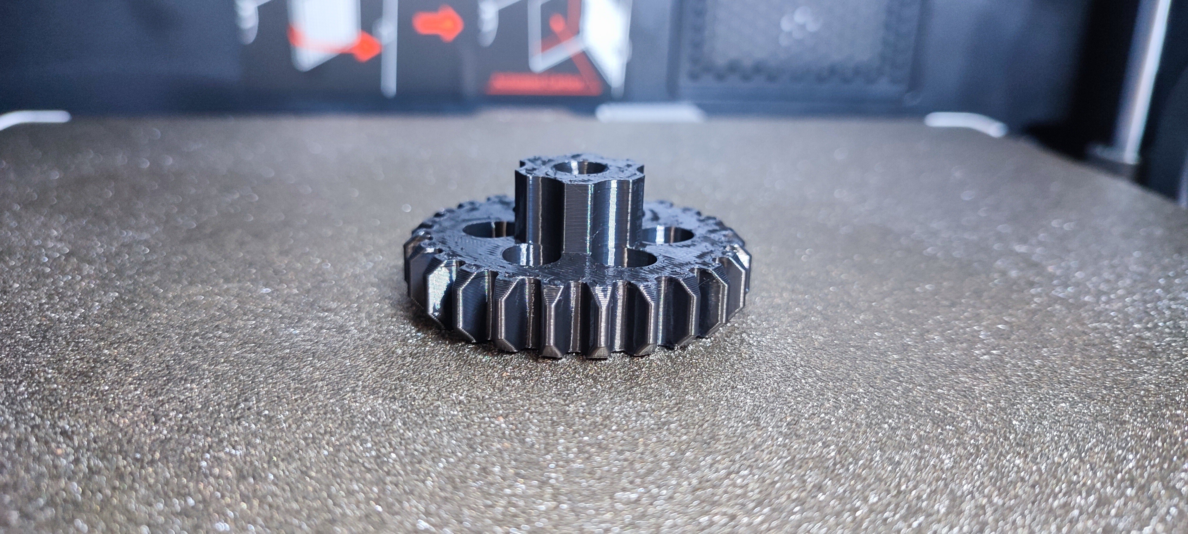

Печать полиамидом PA12
Для полиамидов помимо сухости, высокой температуры стола, сопла и камеры обязательно нужен адгезив. Без него у меня печать ни разу не получалась. Поэтому, помня о неудачах при печати PA на других 3D-принтерах, нанес адгезив сразу.
Первая модель — шестерня. Температура сопла — 310°С, стола — 110°С, камеры — 65°С. Кстати, камера нагревается очень быстро. Отличный результат с первой попытки.
Второй проход: деталь немного выше, контакт со столом только по окружности, и снова отличный результат с первой попытки.

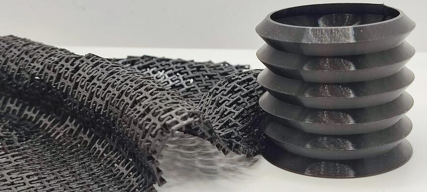

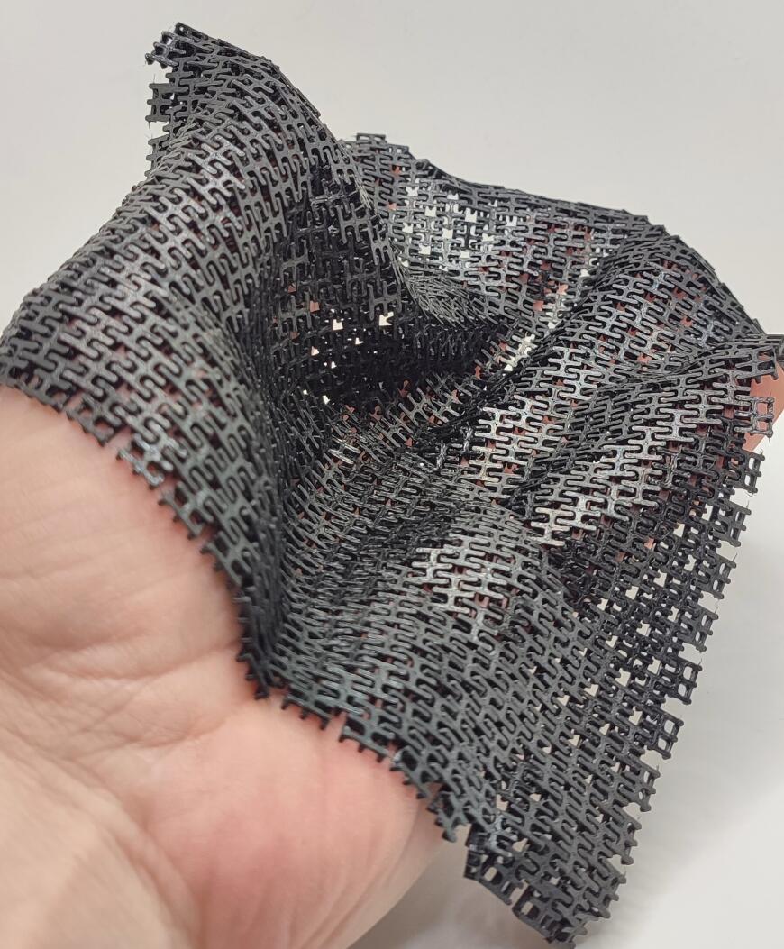

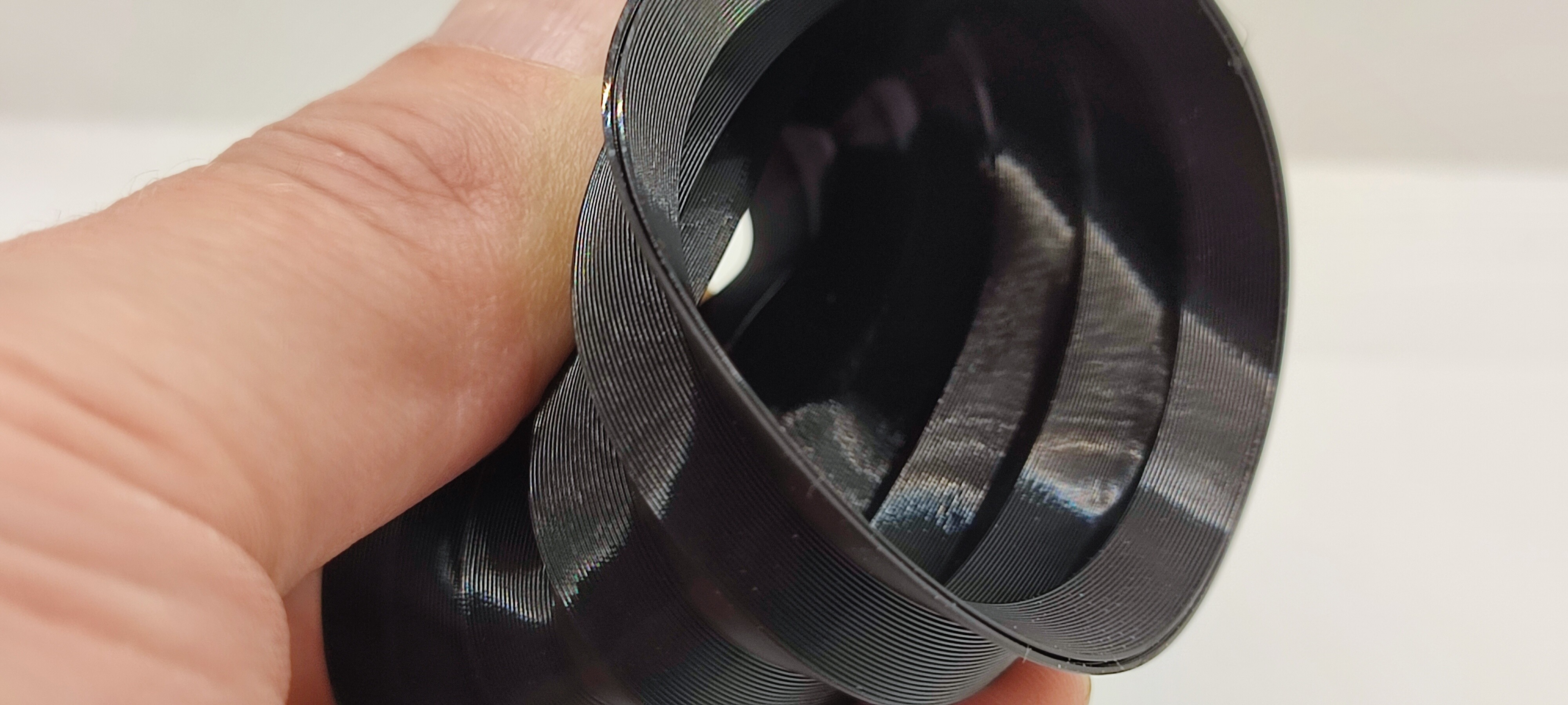

Обзор 3D-принтера QIDI Q2 Combo: продвинутые возможности по доступной ценеПечать TPU A95
Сразу хочу отметить, что на всех 3D-принтерах от QIDI печать TPU была беспроблемной, поэтому не сомневаемся, заправляем филамент напрямую в экструдер через подающую трубку, а не через QIDI Box. Настройки для 3D-печати TPU берем на сайте производителя материала, компании «РЭК». Печать прошла безукоризненно, что еще раз подтверждает возможность беcпроблемной работы принтеров QIDI с флексами.

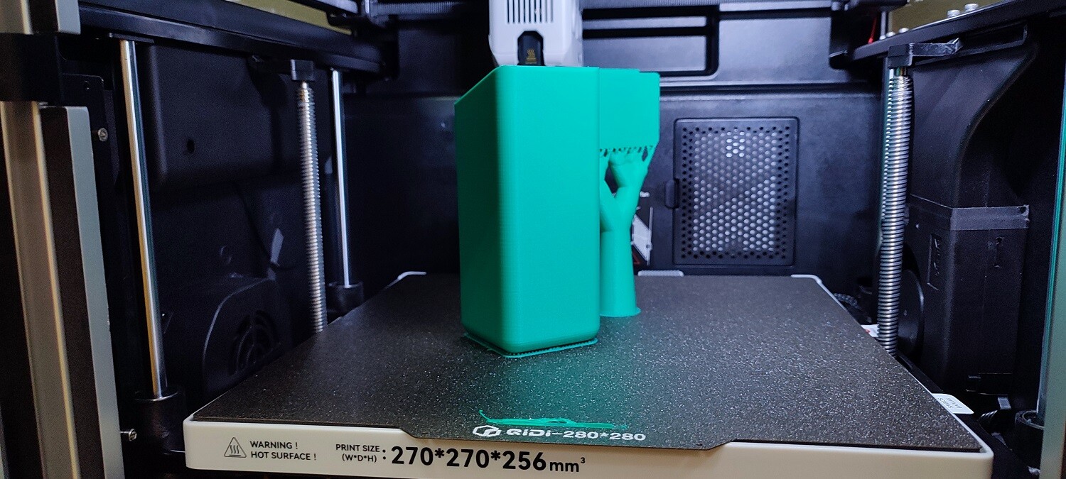

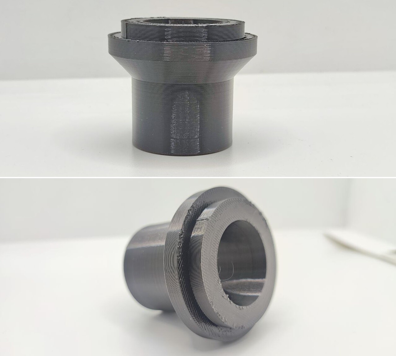

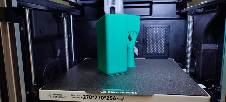

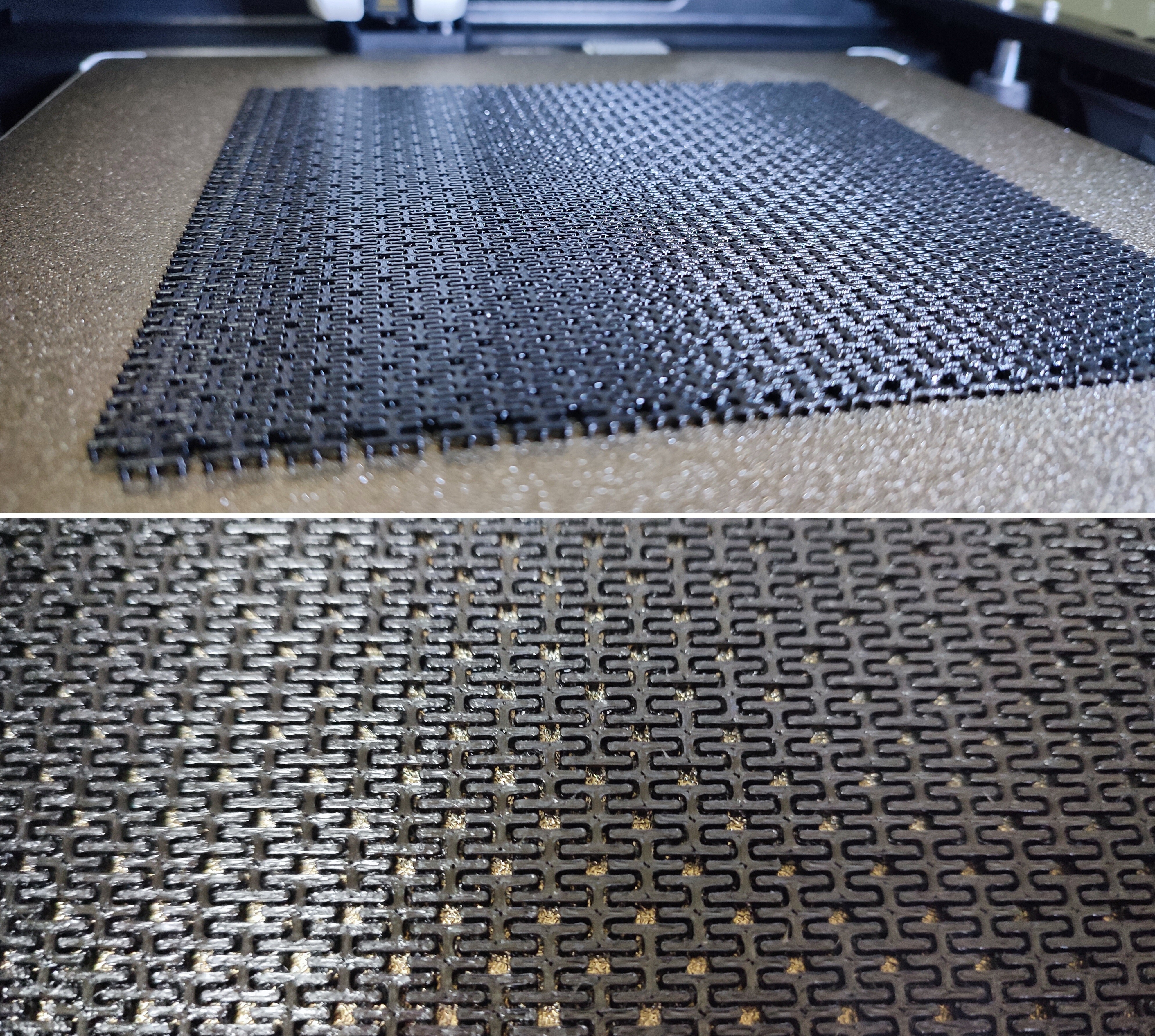

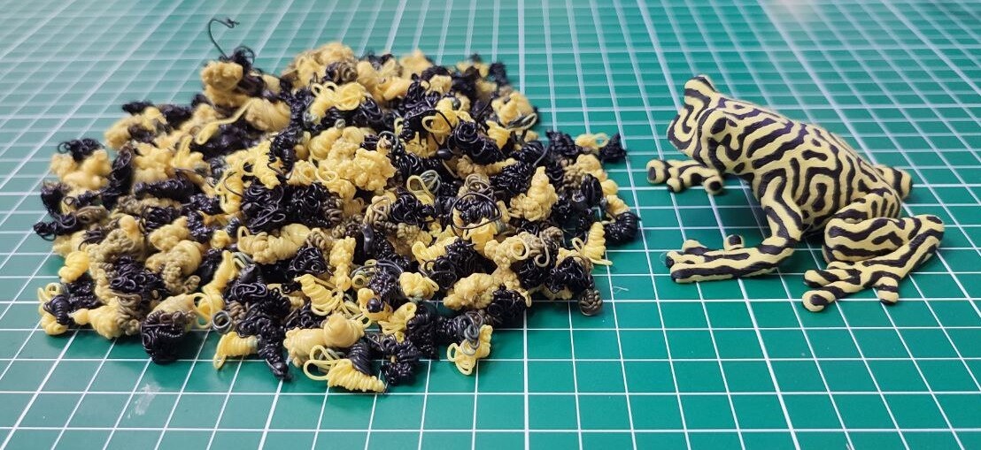

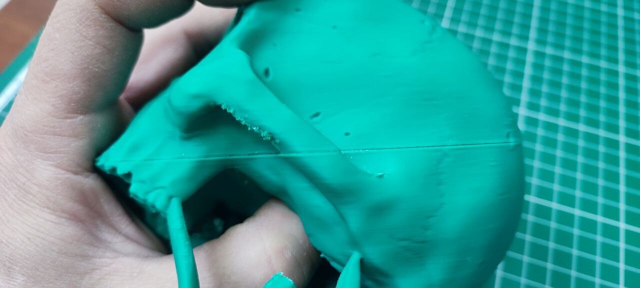

Печать PP (полипропиленом)
Материал очень неохотно держится на чистой пластине или на лаке для печати, поэтому для адгезии к столу приклеиваем обычный полипропиленовый скотч и запускаем тест.

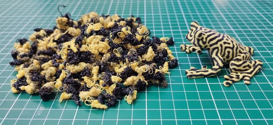

Печатается без вопросов, но поддержки из того же материала снимаются очень тяжело. Материал достаточно мягкий, режется ножом.

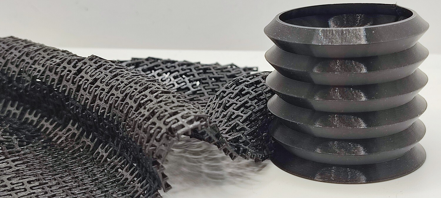

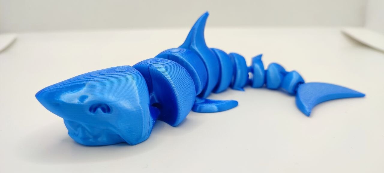

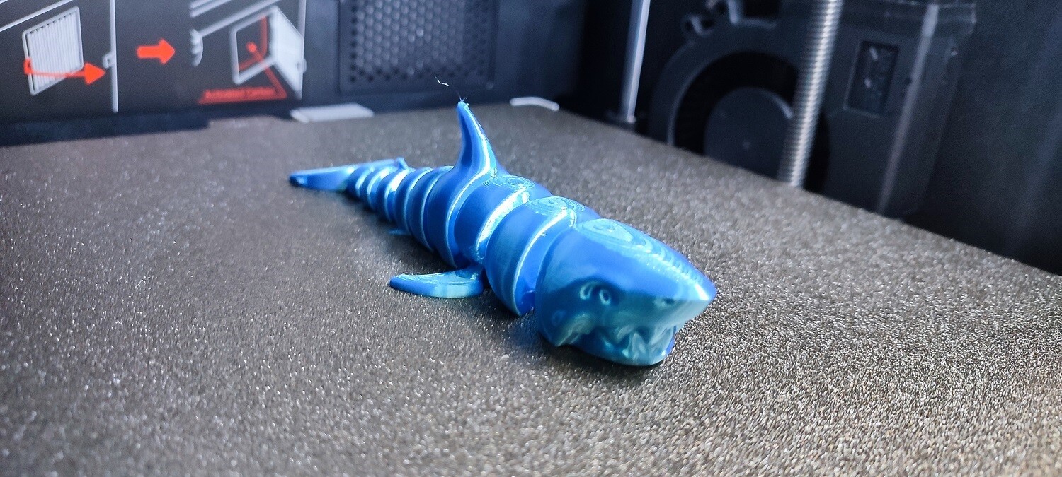

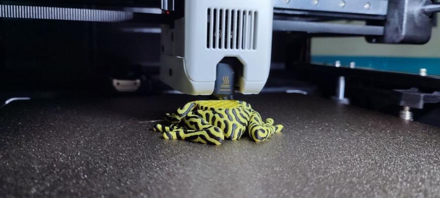

Печать PLA Silk

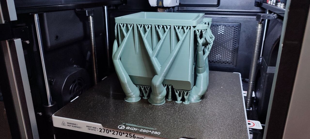

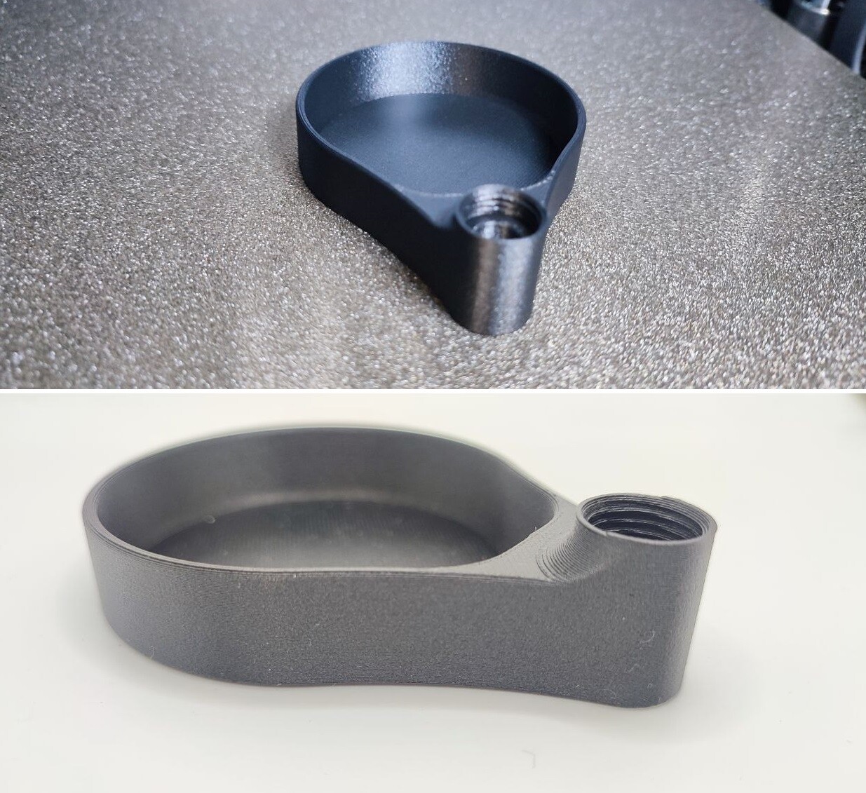

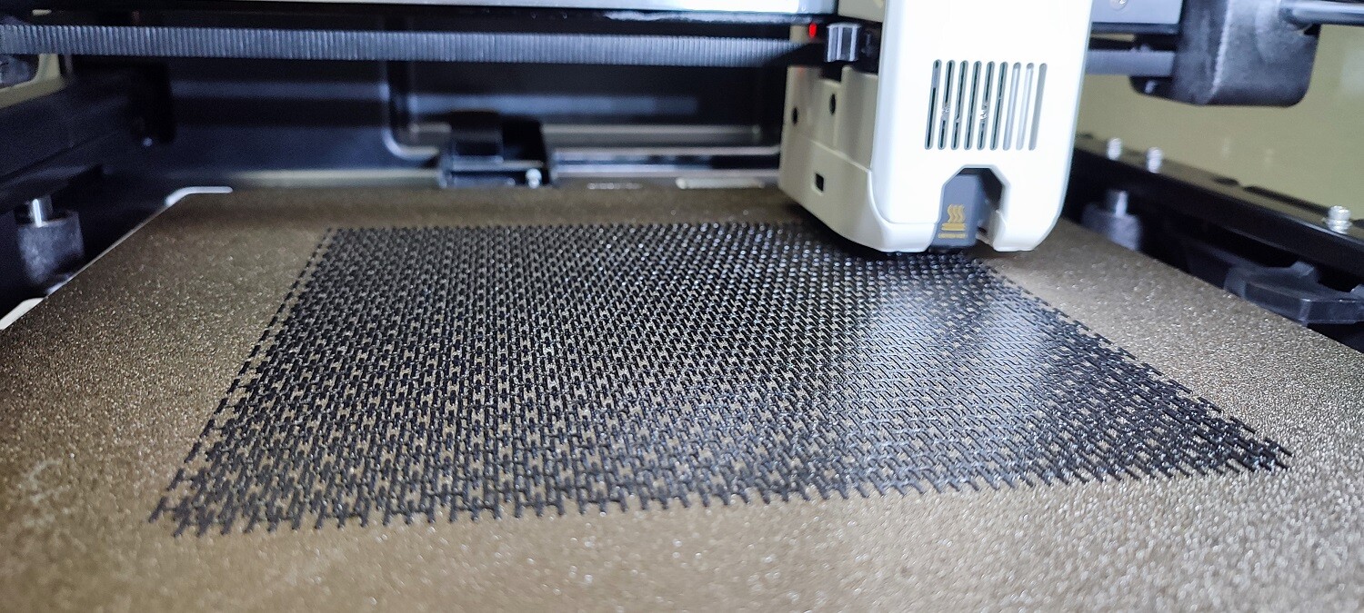

Печать угленаполненным ABS
Печать SBS

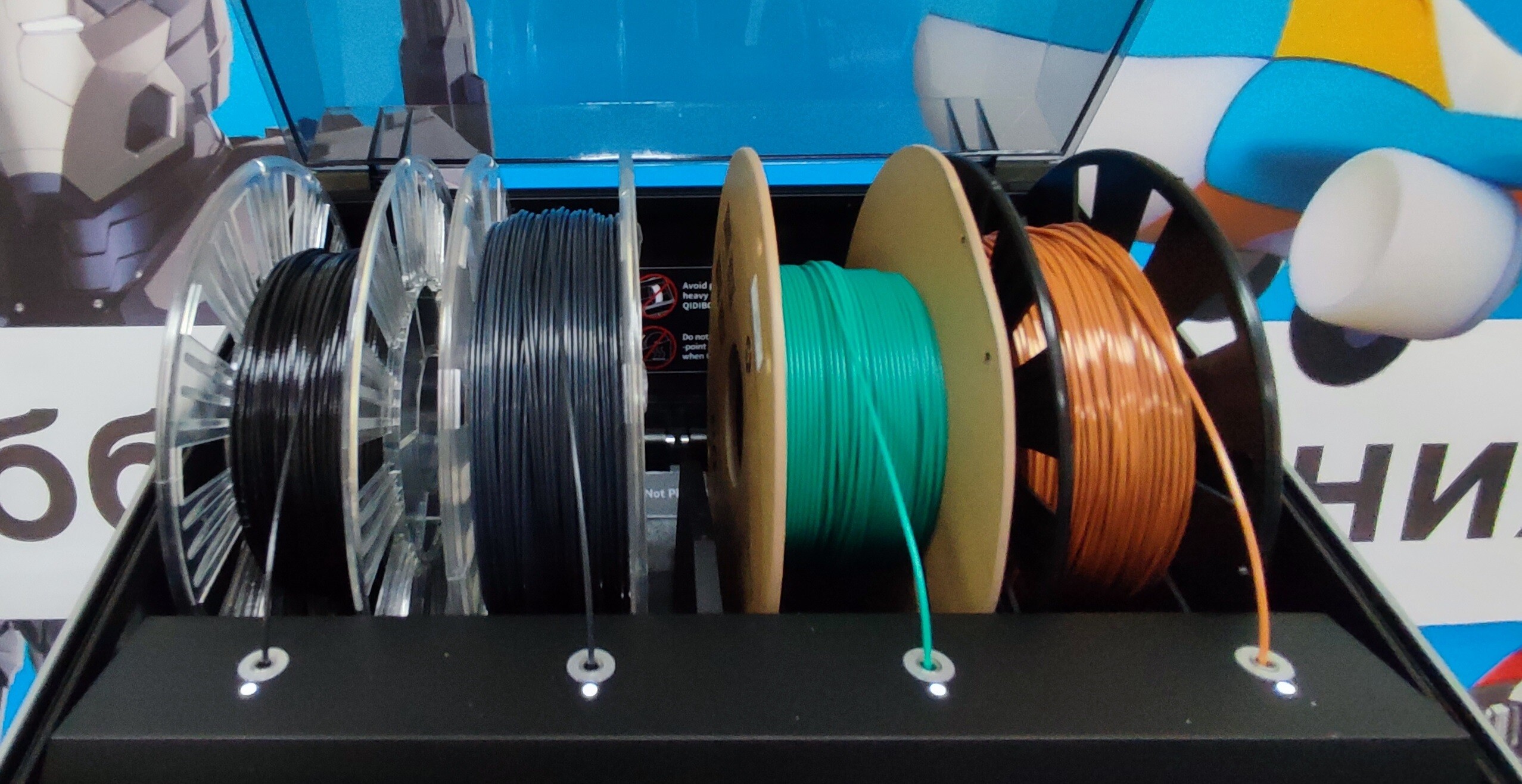

QIDI Box
Отличное устройство с хорошим заделом на будущую версию второго поколения.
Из хорошего:
  • позволяет избавляться от лишних сушилок, работает в нескольких режимах, имеет автономное питание;
  • мощный подающий механизм с закаленными шестернями, позволяющий работать с различными типами филаментов;
  • cборка всех трубок подачи происходит в буфере, это позволяет подгонять все загруженные прутки пластика поближе к буферу, сокращая время на подачу материалов в экструдер и смену материалов при цветной 3D-печати, но это бывает и минусом;
  • цветная 3D-печать, органайзер филамента.

  • пока сыровато работает в связке с принтером при определении материалов. Вероятно, в следующих прошивках и обновлениях ПО этот вопрос будет решен;
