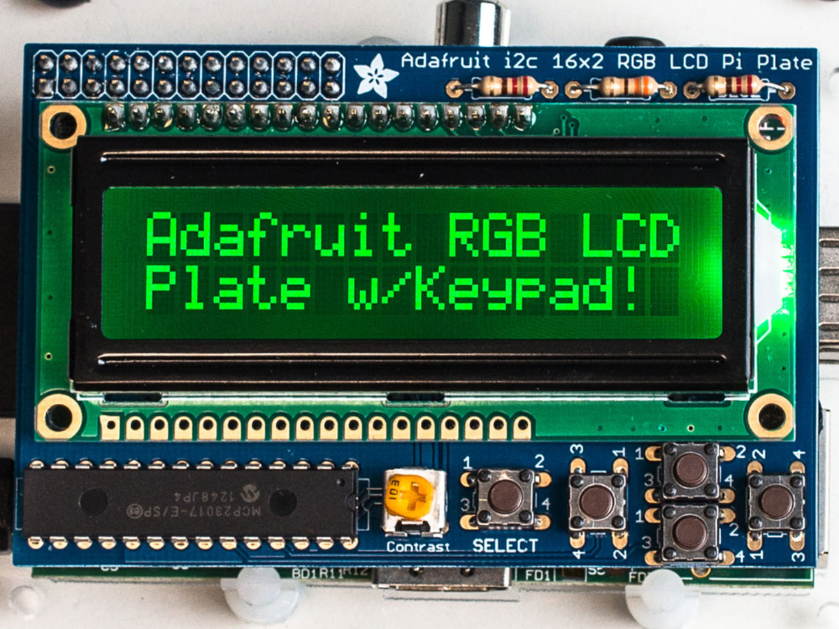

Adafruit RGB Controller

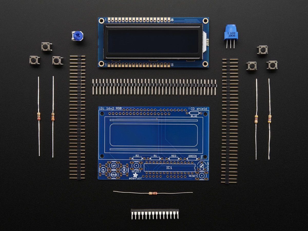

И в разобранном виде

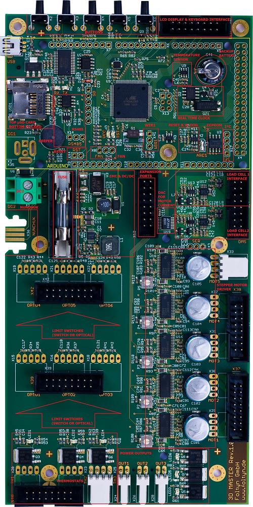

Foltyn 3DMaster with display attached. Нашел только фото платы, без дисплея.

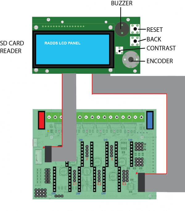

RADDS LCD display 4×20

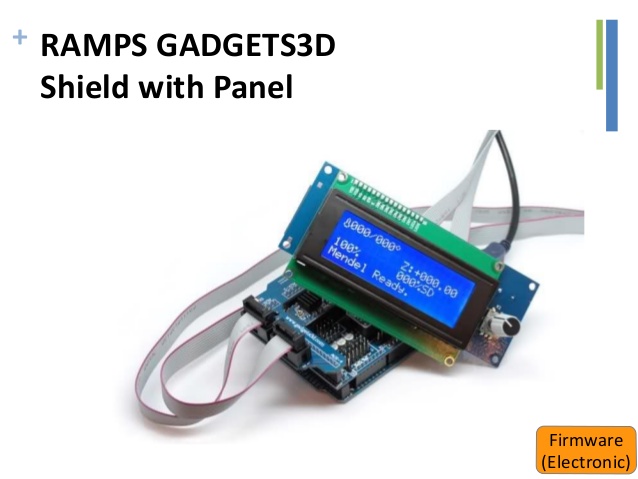

Gadgets 3D shield on RAMPS
