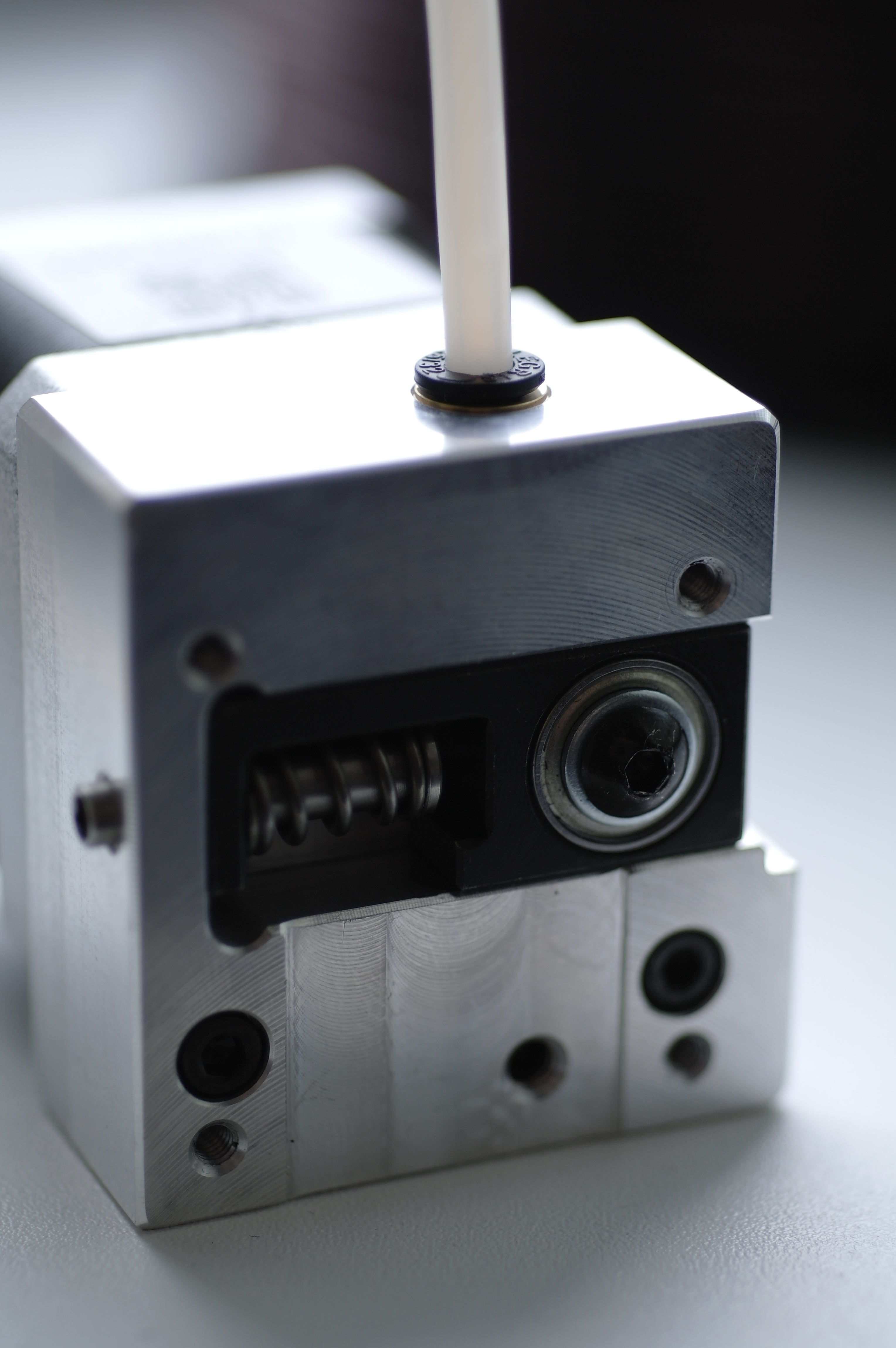

Блок подачи нити сделан из алюминия, на хорошем ЧПУ фрезере. Дополнительно вставлен фиттинг для боуден-трубки,что в общем-то приятно,то есть,если нить подавать в обратную сторону,развернув штекер двигателя,то можно соорудить боуден.
Экзотические экструдеры. Часть первая, визуально-тактильная.
Блок крепится двумя винтами М3 к двигателю,этого достаточно.
Шестерня на двигателе вплотную подходит к отверстию для филамента,задиров нет,аккуратная работа.
Шестерня с натяжителем сделанная в одном корпусе перемещается по двум направляющим. Покрытие на натяжителе черное,больше похоже на гальваническое,чем на краску. Шестерня (ведомая) вращается в подшипнике.
На валу двигателя ведущая шестерня крепится установочным винтом. Зацепление эвольвентное,что объясняет почему диаметры зубцов,подающих филамент разные по диаметру на шестернях. В двух словах - в зубчатом зацеплении есть люфт ( небольшой зазор, обзываемый backlash)
,то есть при ретракте ведущая шестерня на валу провернется на небольшой угол,прежде,чем повернет ведомую шестерню, плюс если учесть,что имеется такое явление, как колебание диаметра прутка,и как следствие, межосевое расстояние изменяется, то и зазор так же изменяется. Поэтому венец для подачи прутка на ведомой шестерне сделан больше, для компенсации этого люфта.

Отдельно блок с натяжителем. Весьма элегантное и компактное решение. Жаль,что регулировка натяга возможна с помощью шестигранного ключа,а не от руки.
Зацепление,как говорил уже,эвольвентное, подающий филамент венец сделан в виде глубокого прямозубого рифления. Хорошая фрезеровка, в том же ultimaker шестерня подачи филамента имеет накатное рифление.
В общем, дороговизна обусловлена большим временем работы оборудования (это и токарные работы, и фрезерные, долей ручного труда на печать детальки воздуховода и упаковку экструдера в коробку.
