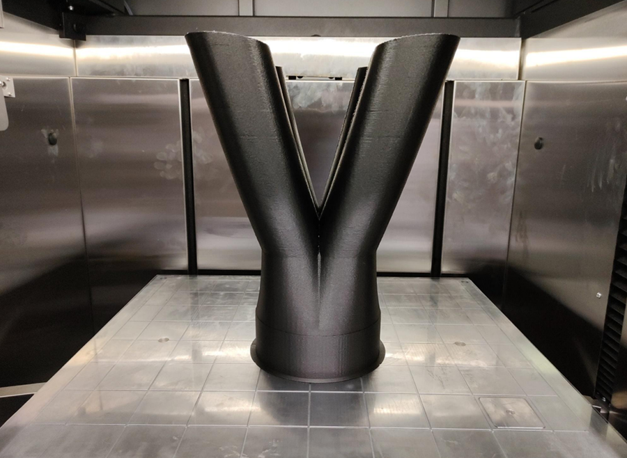

Широкоформатный Raise3D RMF500 для 3D-печати материалами, армированными углеродным волокном
На фото: печать крупной модели карбоновым пластиком в 3D-принтере RMF500 от Raise3D.
