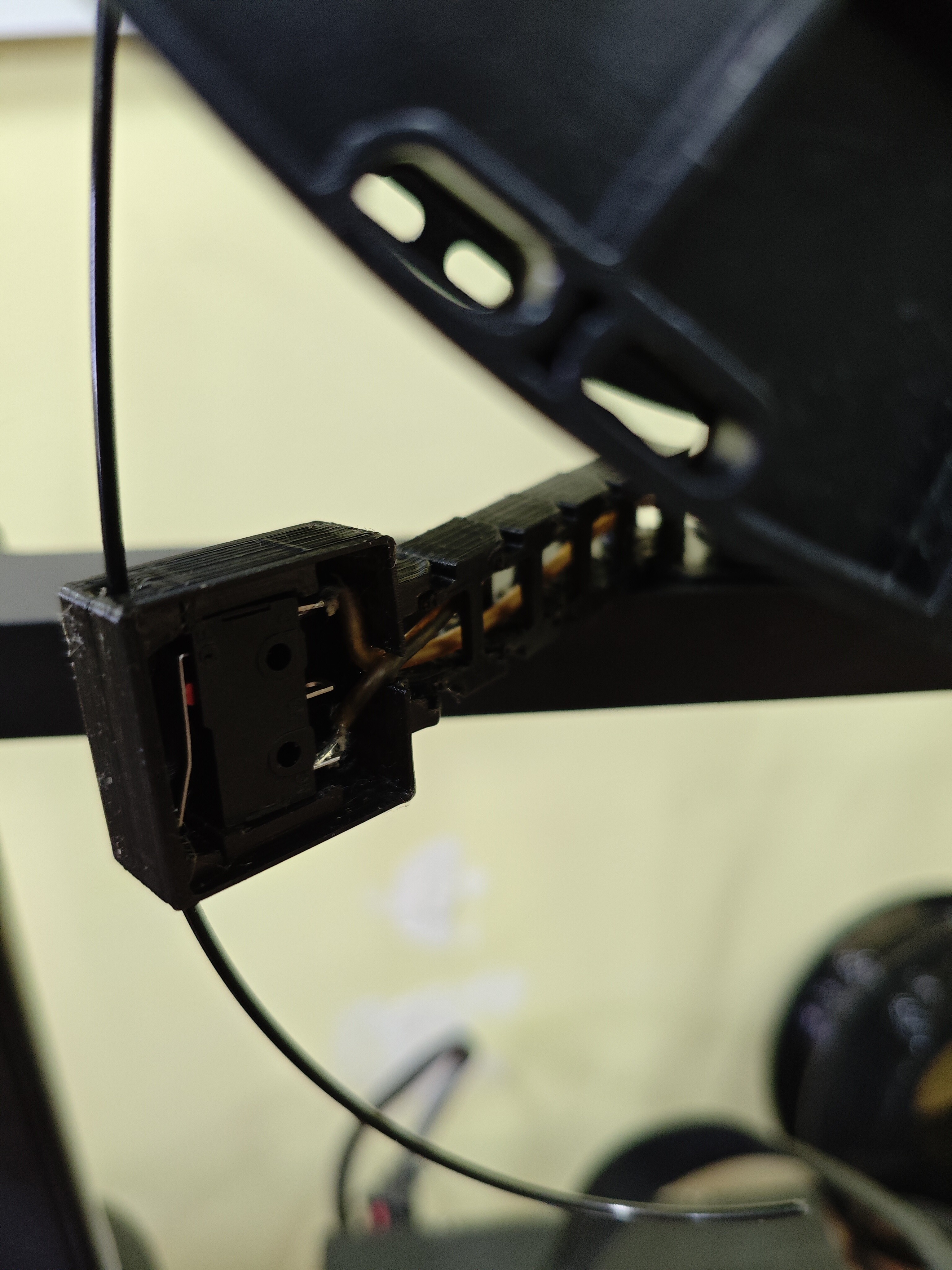

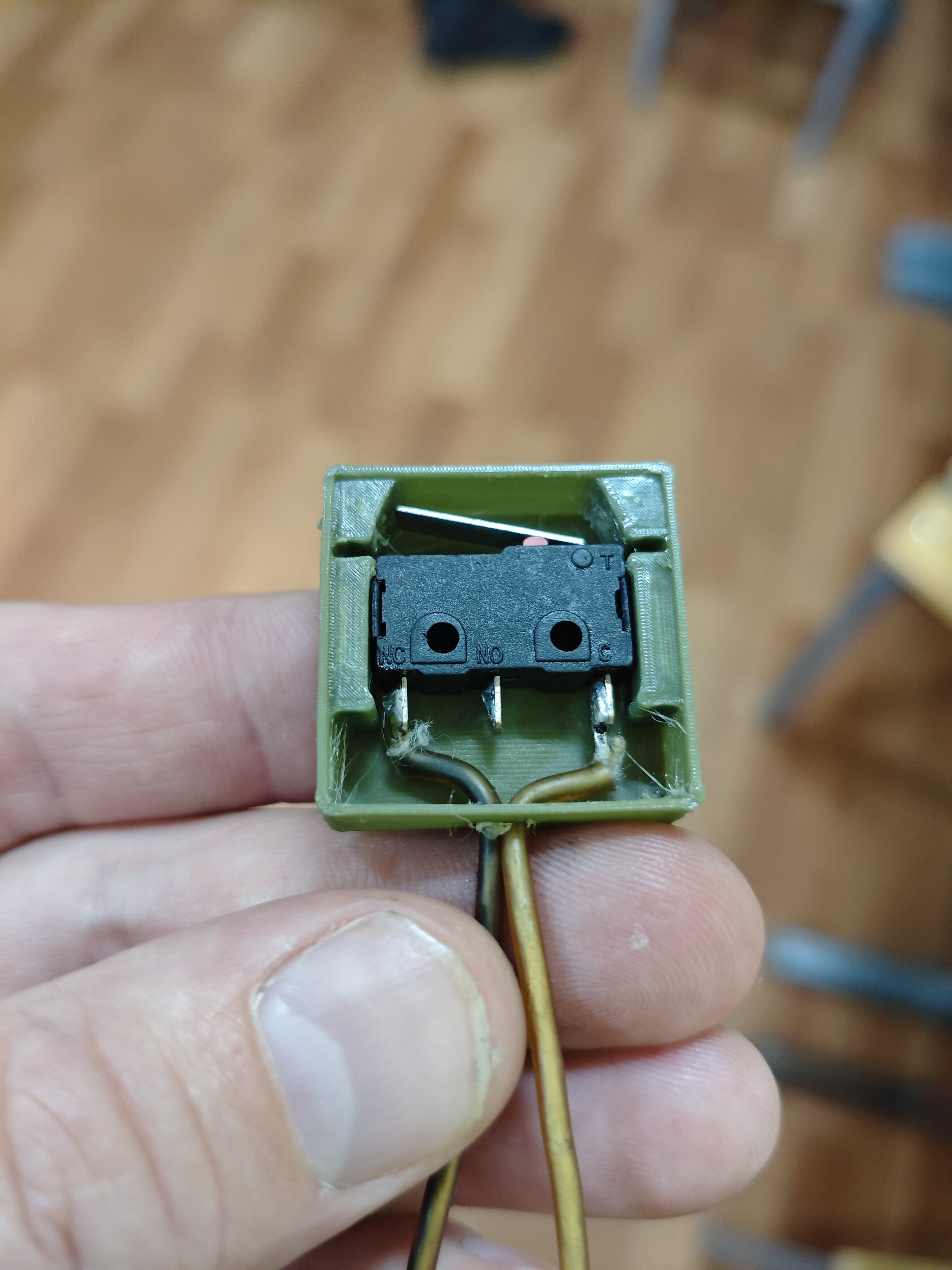

1. Концевой выключатель

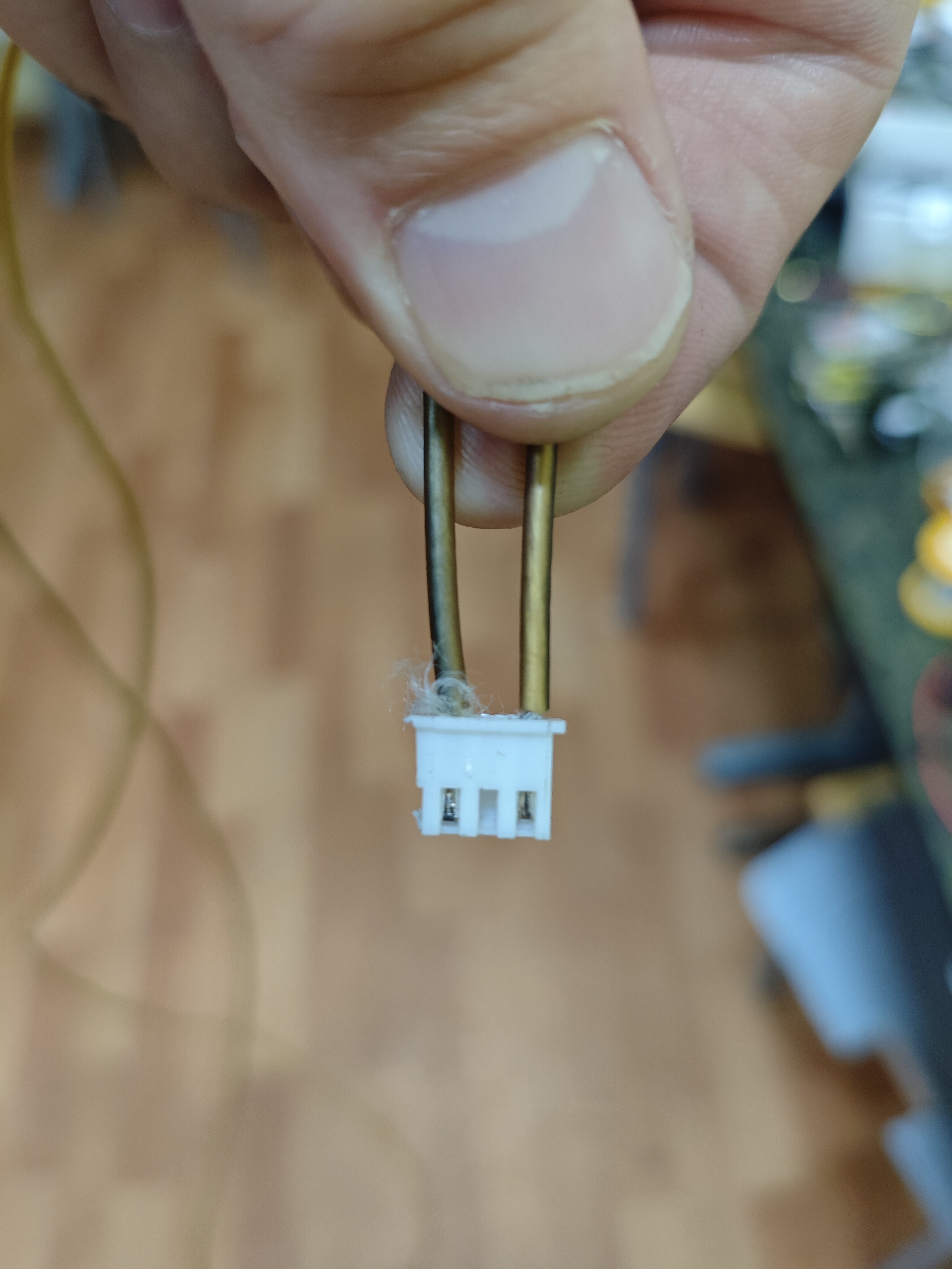

2. Коннектор

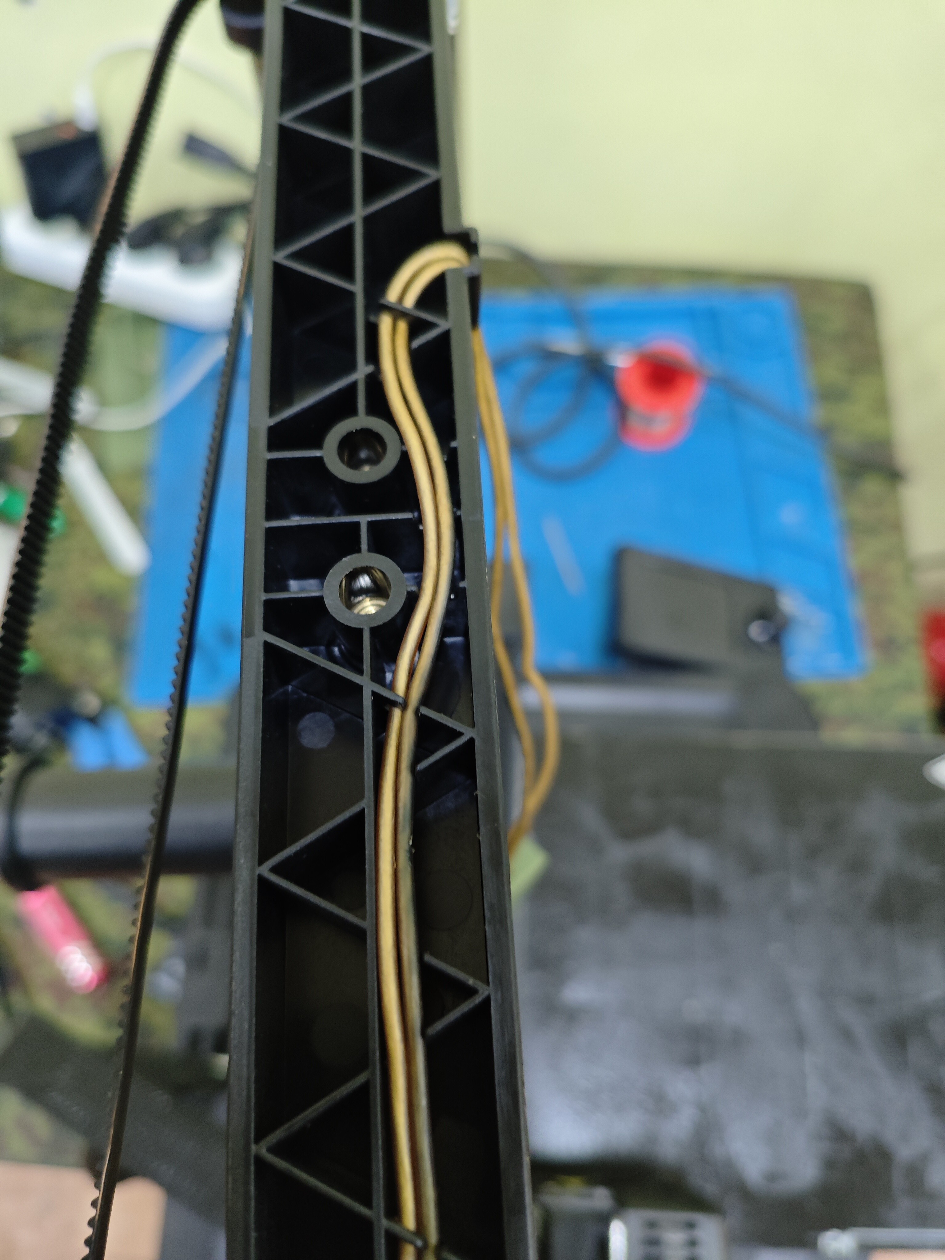

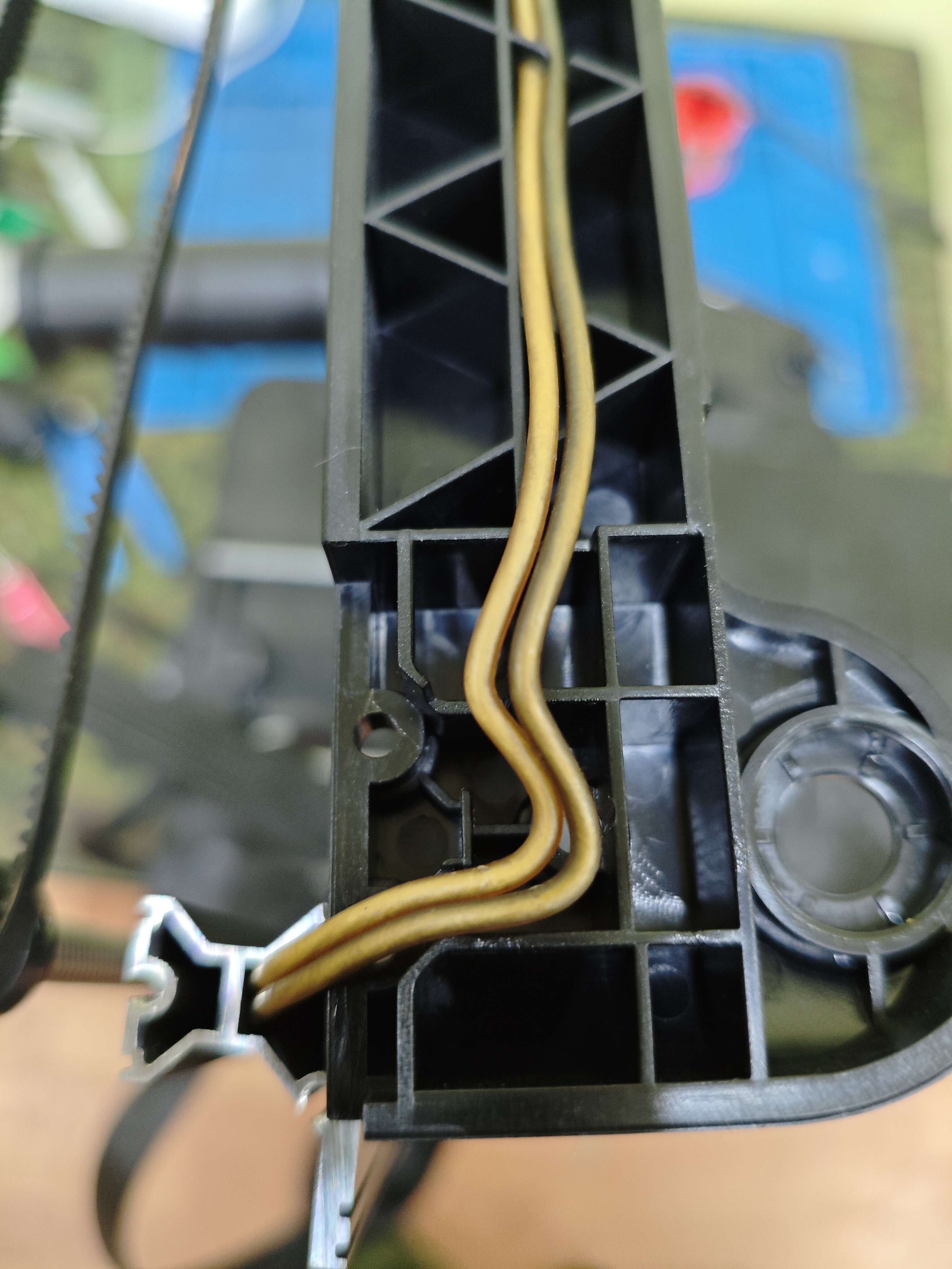

Прежде, чем паять. проложите провода, через пластик. И так же через алюминивую раму.

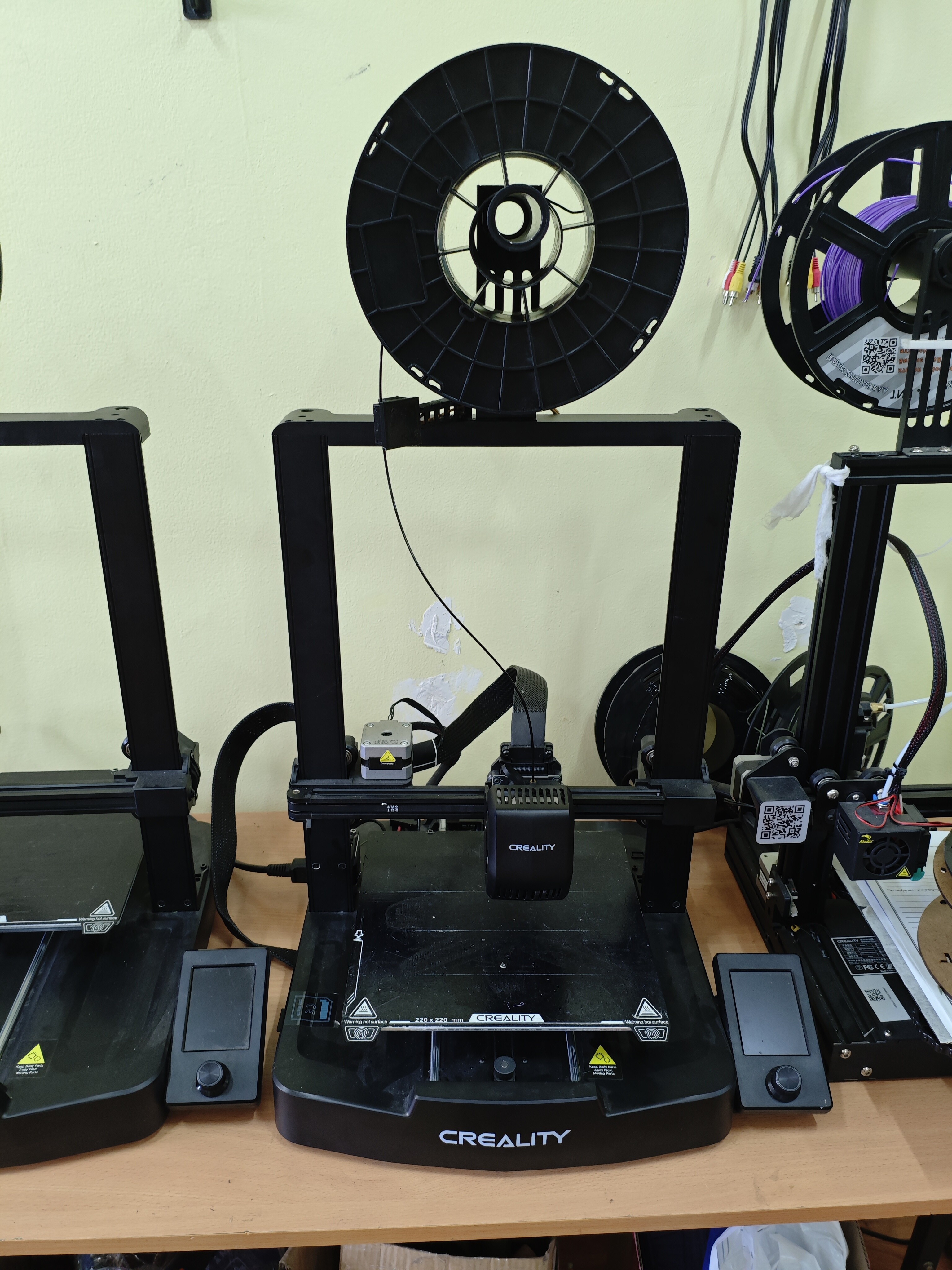

Creality Ender 3 V3 SE датчик филамента установкавид сбоку
Вид при установке

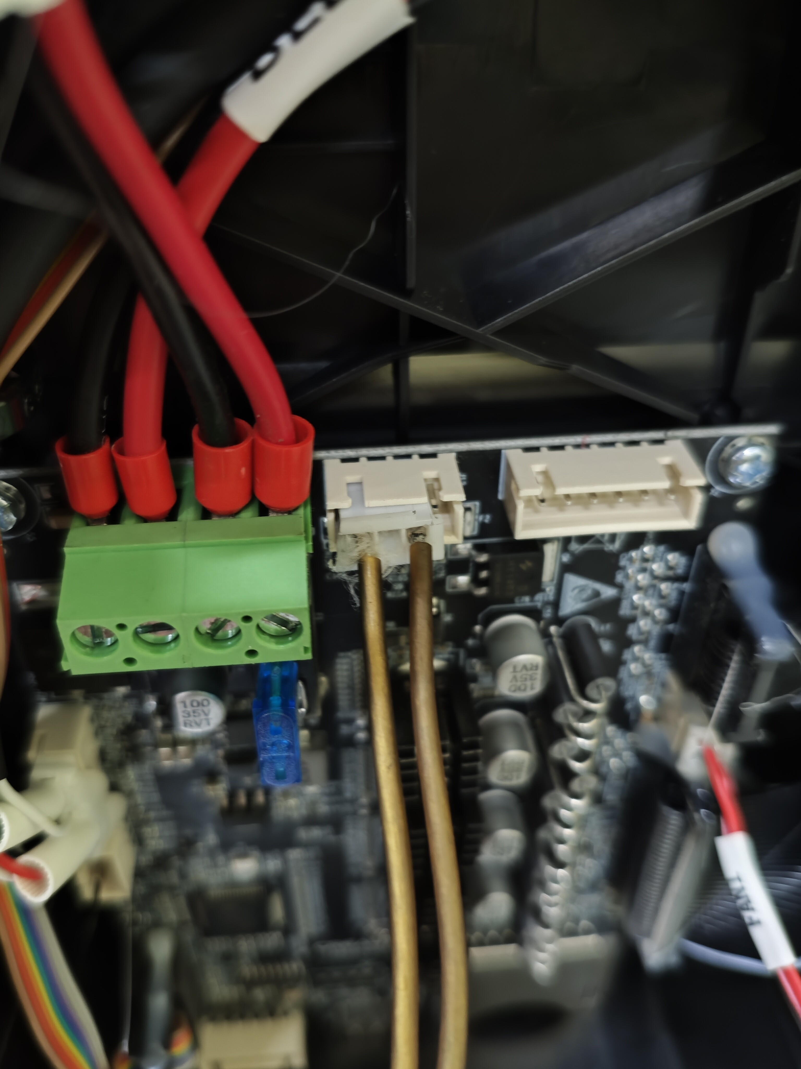

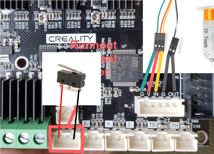

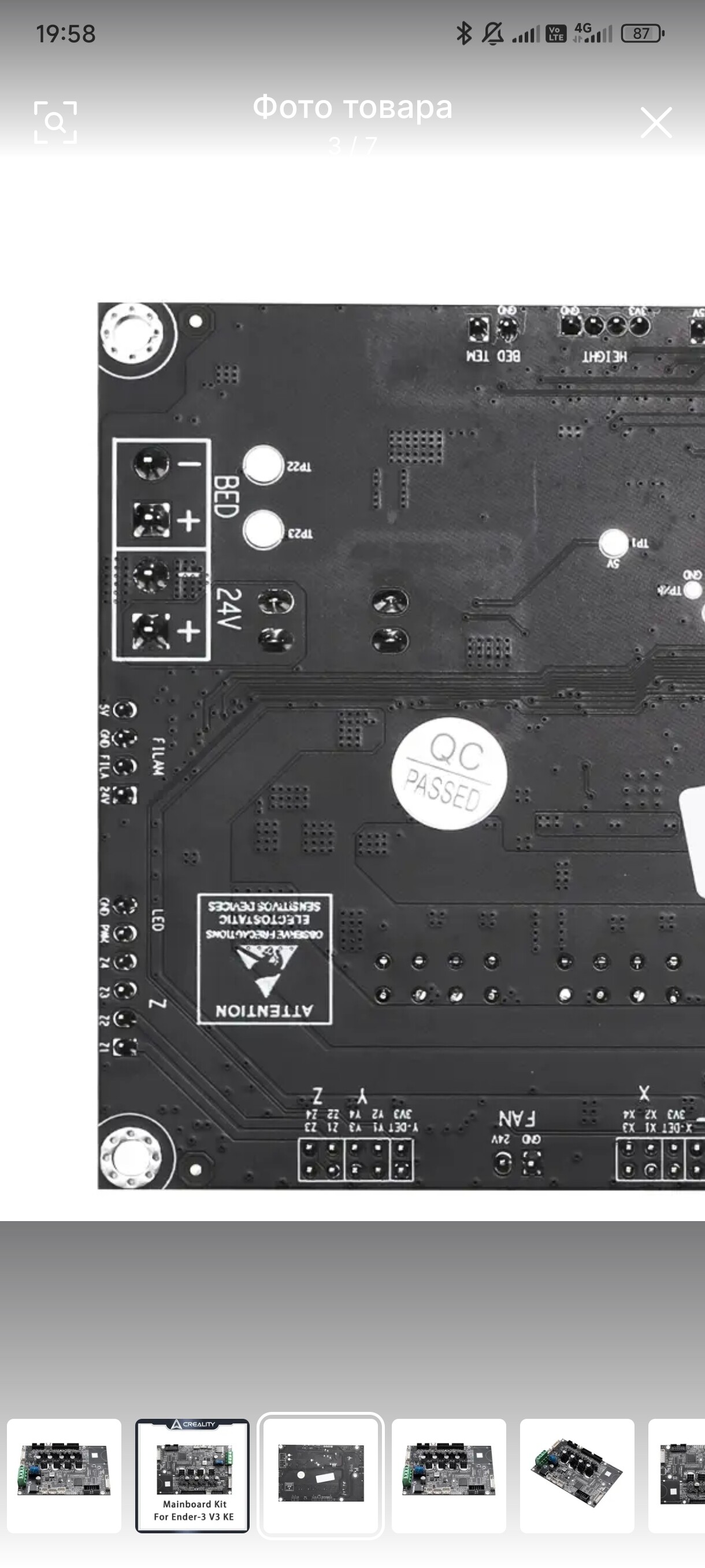

Creality Ender 3 V3 SE датчик филамента установкаРаспиновка на плате

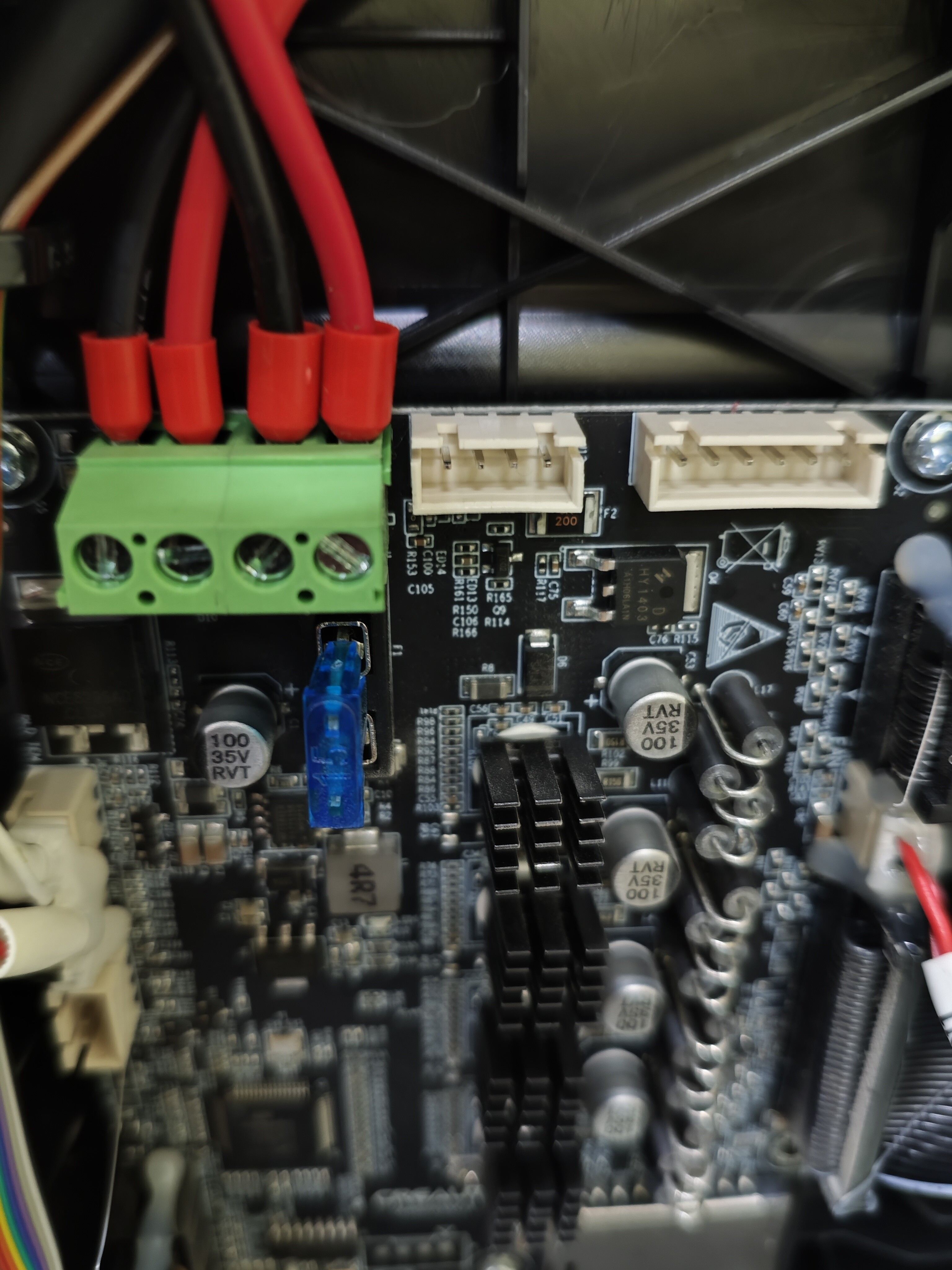

Creality Ender 3 V3 SE датчик филамента установкавид на плату перед установкой датчика филамента
Creality Ender 3 V3 SE датчик филамента установкаустановка на плату 1 и 3 штырек. 5 вольт и Fila. Желательно иметь разъем под 4 провода.
Creality Ender 3 V3 SE датчик филамента установкато что нашёл на просторах интернета. Плата совсем другая не обращайте на это внимание. Creality Ender 3 V3 SE датчик филамента установкаКонцевой выключатель. подключение проводов C.  NC.

Коннектор. Обжимал пассатижами.
Creality Ender 3 V3 SE датчик филамента установкапровода проложил, через алюминиевую раму
Creality Ender 3 V3 SE датчик филамента установкаВ пластике уже предусмотрена прокладка провода.

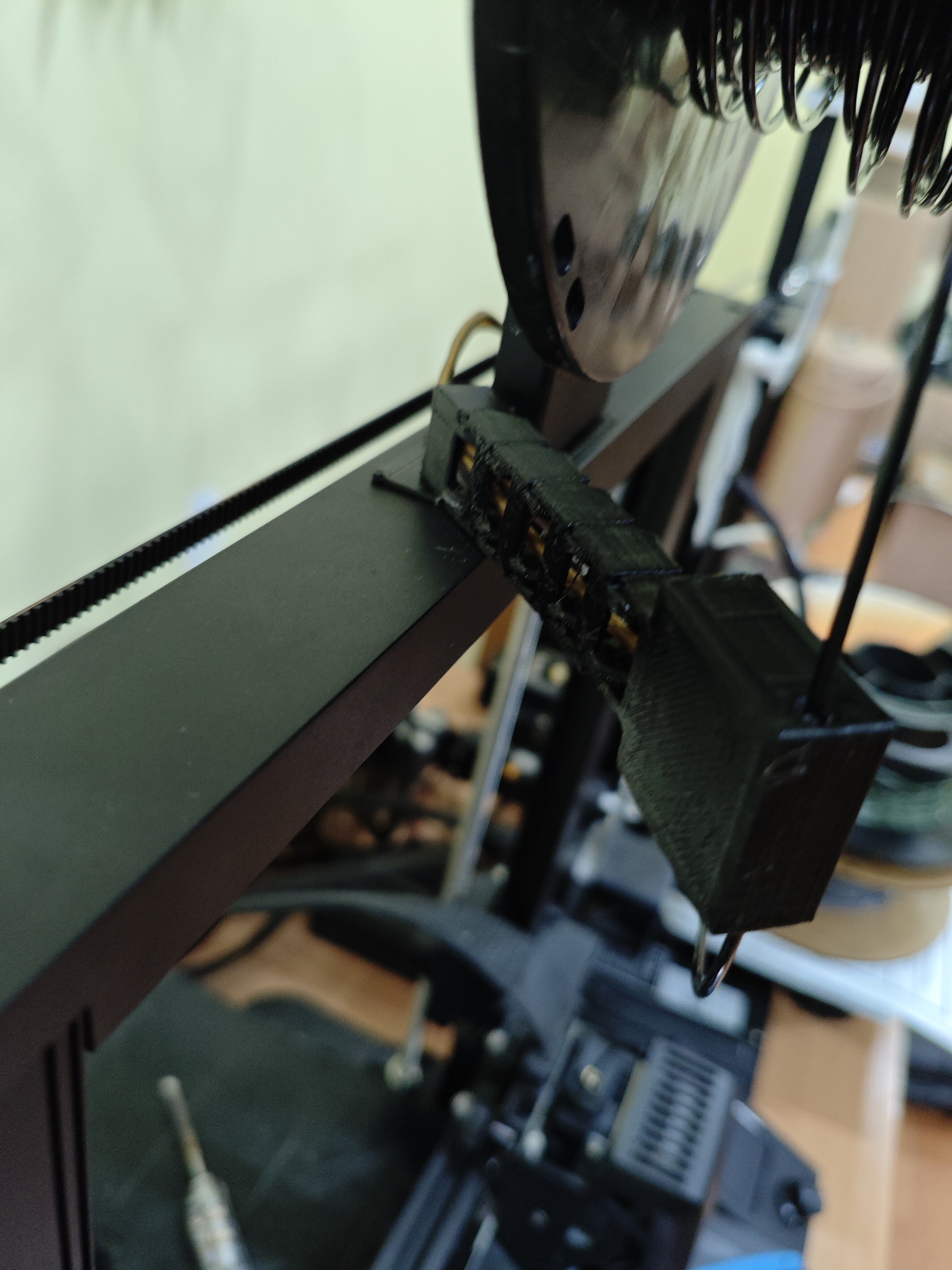

Creality Ender 3 V3 SE датчик филамента установкаВид при полной установке. Желательно продеть сразу. Провода через пластик. Иначе прийдётся от пайвать провода от концевика.
