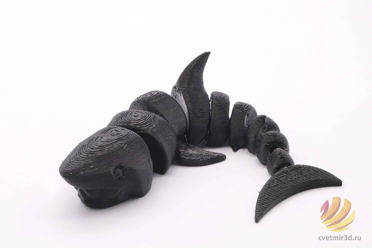

Вторую модельку мы будем печатать из чёрного PETG от Tiger3D. Эта печать покажет нам, как на этом принтере печатаются нависания и механизмы, которые должны работать сразу при снятии со стола.
Обзор 3D принтера Wanhao D12 300
Из PETG моделька получилась хуже, чем из PLA. Вероятно, это связано с особенностями сопла в данном принтере. Мне кажется, из-за короткой зоны плавления пластик не успевал подаваться в нужном объёме. Из-за этого в каких-то местах модели наблюдается недоэкструзия, а в каких-то, наоборот, прыщи и волосы между деталями. Стыки движутся сразу при снятии, разрабатывать ничего не пришлось, но зазор настолько большой, что у акулы отвалился хвост. В целом вердикт печати PETG – неудовлетворительно. Поэтому продолжим печать PLA.

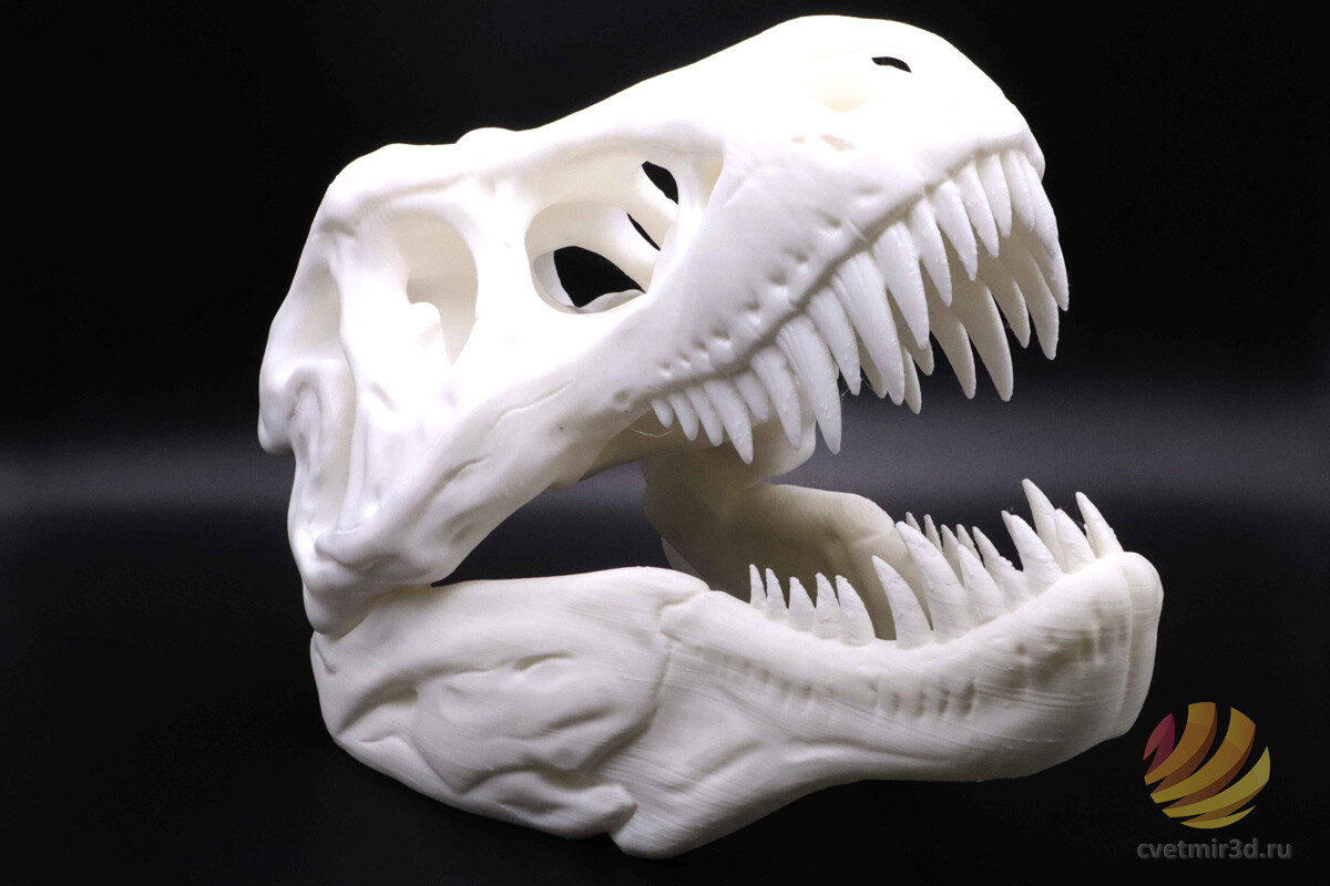

Теперь проведём длительный стресс тест. Печататься будет довольно большая модель черепа тираннозавра, состоящая из двух частей. На данной модели будет понятно – справится ли принтер с художественной печатью и насколько хорошо. Общее время печати данной сборки более 30 часов. Мы использовали пластик REC PLA White.

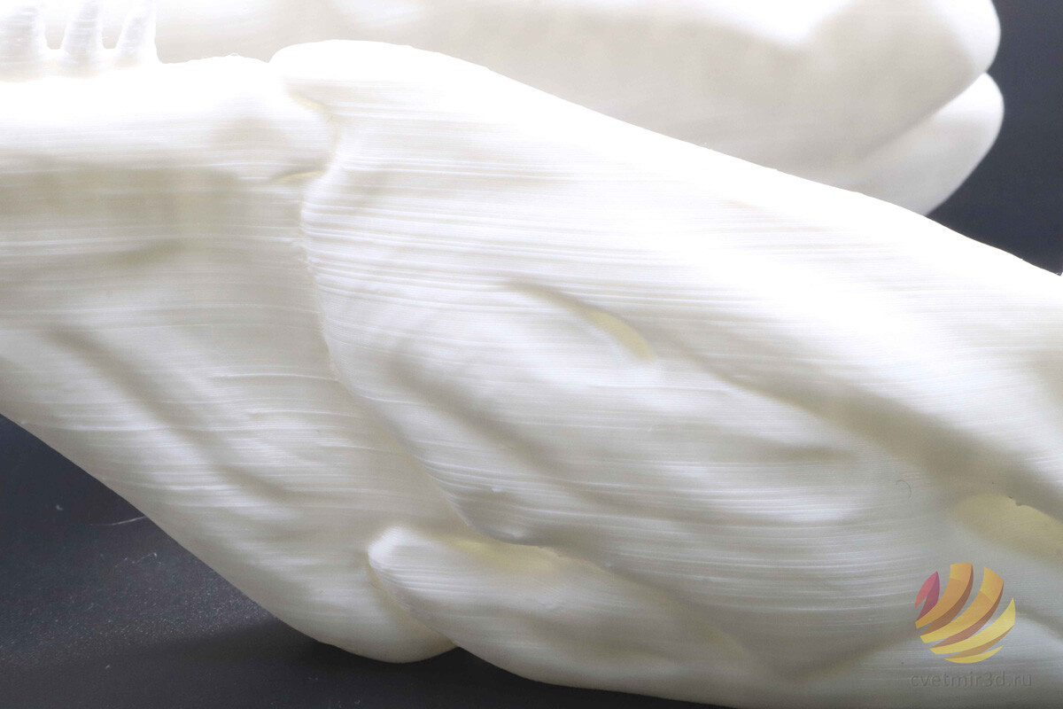

Посмотрим на них отдельно. Для начала челюсть. В целом она получилась сносно. Но косяки всё же есть. Главными из них я считаю полосы по всей высоте модели и недоэкструзию на малых элементах. Ну и небольшие прыщи на стенках никуда не делись. Нависания, к слову, получились очень неплохо – тут сказалось грамотно построенное охлаждение зоны печати.
Обзор 3D принтера Wanhao D12 300Обзор 3D принтера Wanhao D12 300Обзор 3D принтера Wanhao D12 300
Далее мы напечатали основную часть черепа. Она на удивление напечаталась с волосами, хотя настройки были абсолютно такими-же. Недоэкструзии, при этом, я нигде не заметил. Внешние стенки вновь не радуют присутствием прыщей, но в целом получилось нормально. В центре модели возникли какие-то, не совсем понятные, чёрные вкрапления. Это либо куски ремня, либо же остатки пластика от двухэкструдерных тестов.
