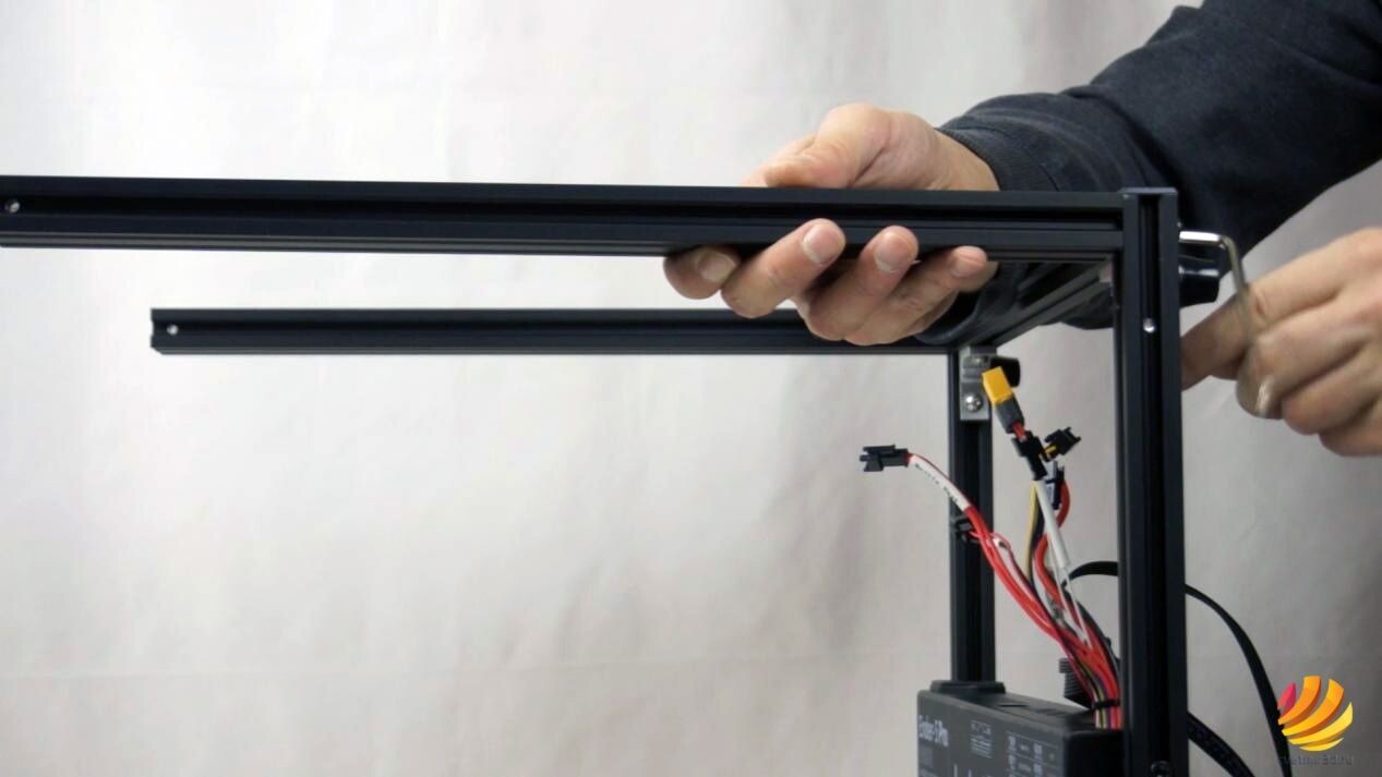

Перейдем к сборке. Она тут не сложная, особенно, если следовать пошаговой инструкции. Прикручиваем 4 вертикальные стойки к нижней части.
Обзор 3D принтера Creality Ender-5 Pro
Сверху устанавливаем портал и также фиксируем его винтами.
К задней стенке принтера 4-мя винтами прикручиваем механизм оси Z.

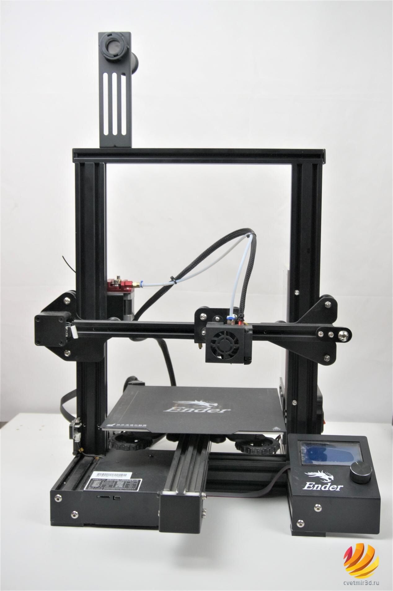

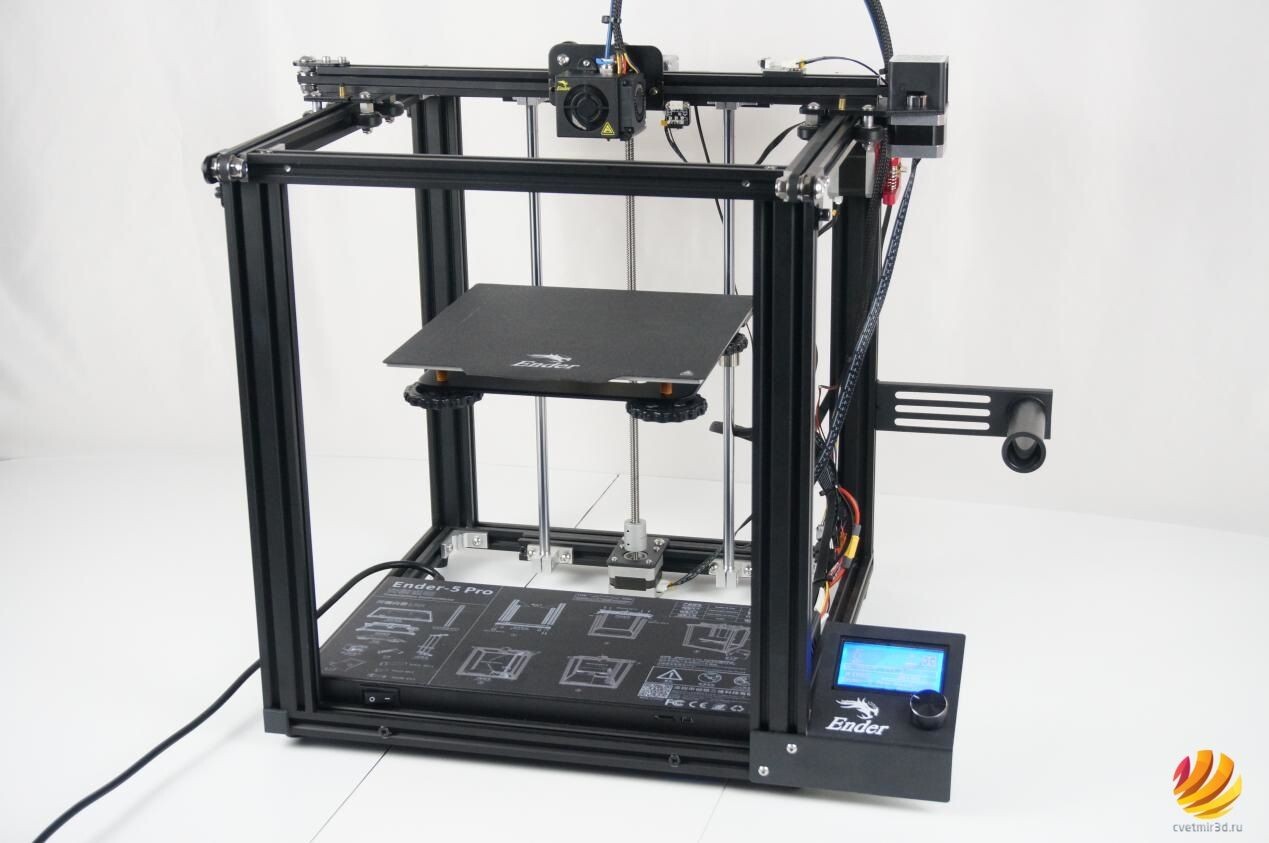

Итак, принтер собран. Давайте рассмотрим его по-подробнее. Электронику и электрику мы уже видели, поэтому перейдем к механике. Заявленная область печати составляет 220 х 220 х 300 мм.
В принтере используется картезианская кинематика, которую обычно называют MakerBot в честь компании, которая первой начала ее использовать.
Кинематика простая, достаточно надежная, но далеко не самая быстрая, так как при перемещении оси Y вместе с экструдером и балкой двигается мотор оси X.

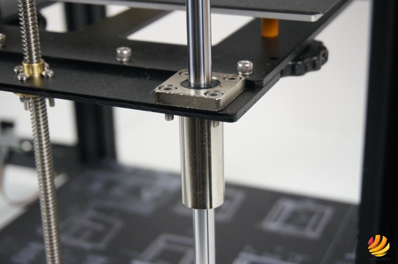

Ось Z реализована иначе. Она перемещается по двум 10-ти миллиметровым валам с линейными подшипниками и приводится в движение мотором NEMA17 через 8-ми миллиметровый 2-х заходный винт.
Обзор 3D принтера Creality Ender-5 ProОбзор 3D принтера Creality Ender-5 Pro
Муфта, соединяющая мотор с винтом жесткая разрезная.
Латунная гайка обычная, закрепленная на платформе стола.
Сама платформа выполнена из 4-х миллиметрового алюминиевого листа.
Никаких ребер жесткости нет, платформа абсолютно плоская. На первый взгляд выглядит не очень надежно.
Но, забегая вперед, можно сказать, что на качестве печати и укладке слоев это не отражается. Однако, укрепить ее лишним не будет.

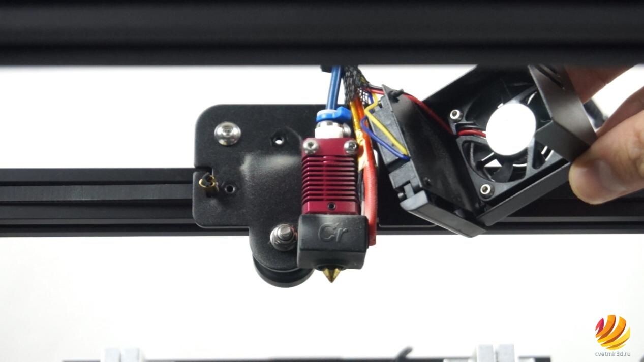

Хотенд такой же, как и у Ender-3, его называют CR10.
Тоже не самое современное решение, однако, данный хотенд нормально показывал себя на других моделях и при правильном использовании существенных проблем не вызывает. Термобарьер в хотенде сквозной, тефлоновая трубка проходит прямо до сопла.
Кстати, на таких хотендах перед первой печатью желательно достать тефлоновую трубку и проверить, как она отрезана. Срез должен быть максимально ровным, иначе трубка не сможет плотно прилегать к соплу, и будут возникать пробки.
У нас трубка была довольно ровная, но на всякий случай мы ее еще подровняли.
Сверху хотенд накрыт металлическим кожухом.
Для охлаждения радиатора хотенда используется обычный осевой вентилятор 4010, а для обдува модели - турбинный вентилятор 4010.
Кожух точно такой же, как и на Ender-3. И у него есть давно известный минус, вентилятор охлаждения радиатора поддувает вниз на модель и может вызывать сложности при печати пластиками, склонными к усадке и не требующими обдува.
С другой стороны, в интернете есть множество альтернативных обдувов для Ender, единственное, что нужно учитывать, каретка на Ender-5 длиннее, чем на Ender-3, а многие модели обдувов крепятся к каретке справа.

Что касается прочности рамы всего принтера, тут все отлично. Благодаря тому, что в качестве вертикальных стоек используется профиль 20 х 40 мм, вся рама очень прочная и вообще не шатается.
Управление принтером осуществляется с помощью простенького не сенсорного экрана 12864 с енкодером.
Кому-то это может показаться минусом, но практика показывает, что такие экраны работают стабильно, никак не влияют на печать и к тому же имеют достаточно большой функционал.

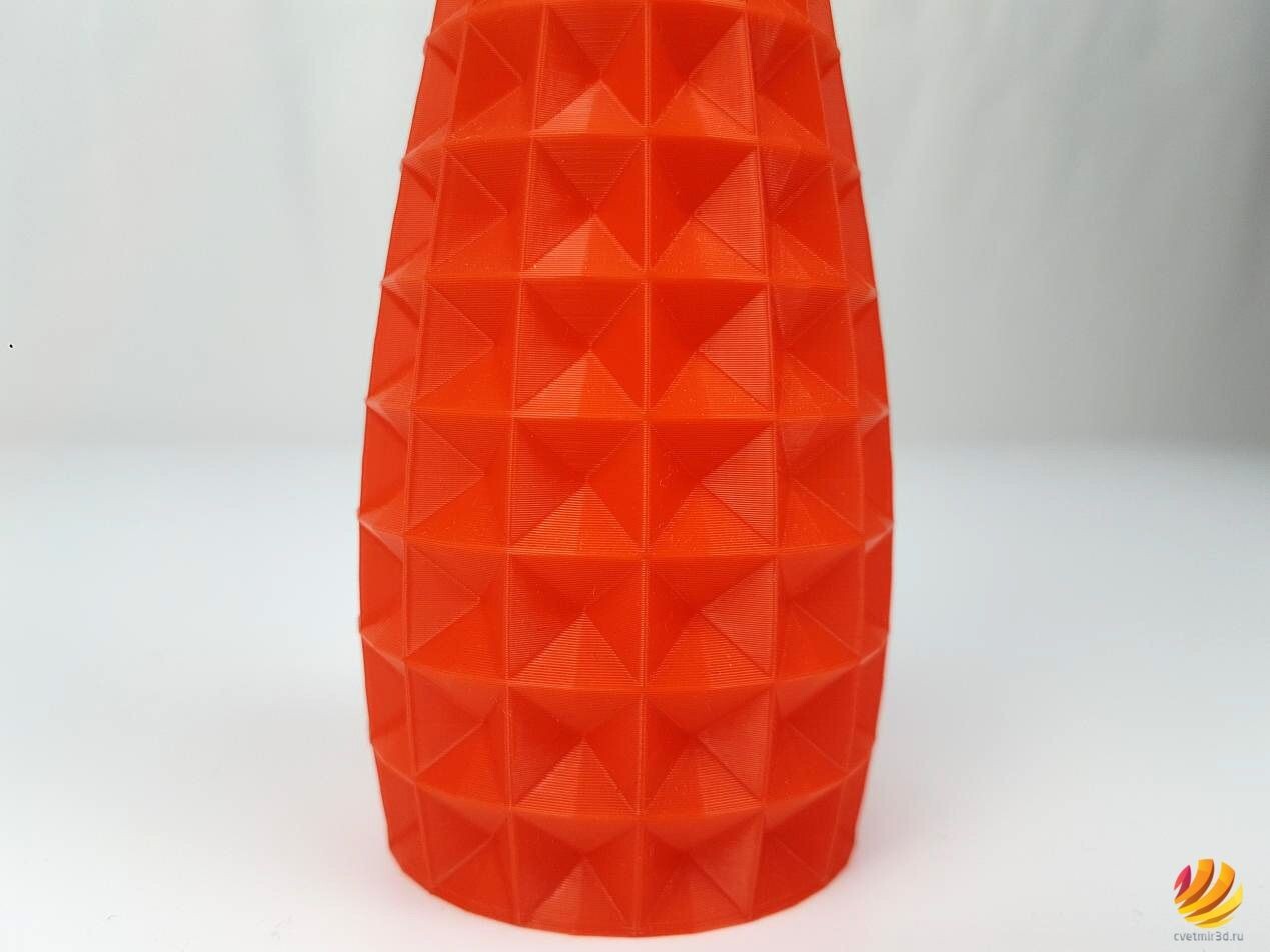

Откалибровали стол, заправили красный PLA пластик Tiger3D и напечатали несколько обычных тестов. Кубик XYZ, кораблик Benchy, низкополигональную лису и небольшую вазочку в спиральном режиме. Модели стандартные, но по ним можно сразу понять, насколько хорошо может печатать принтер. Скорость выставили среднюю 30 мм/с для внешних контуров и 60мм/с для всего остального.
Результат оказался очень достойным. Кубик ровный, углы не выпирают, слои уложены достаточно равномерно, эха нет, отклонения в размерах незначительные в пределах одной десятой.

Да и к вазочке нет никаких претензий, слои уложены равномерно, по все поверхности нет ни единого недочета.

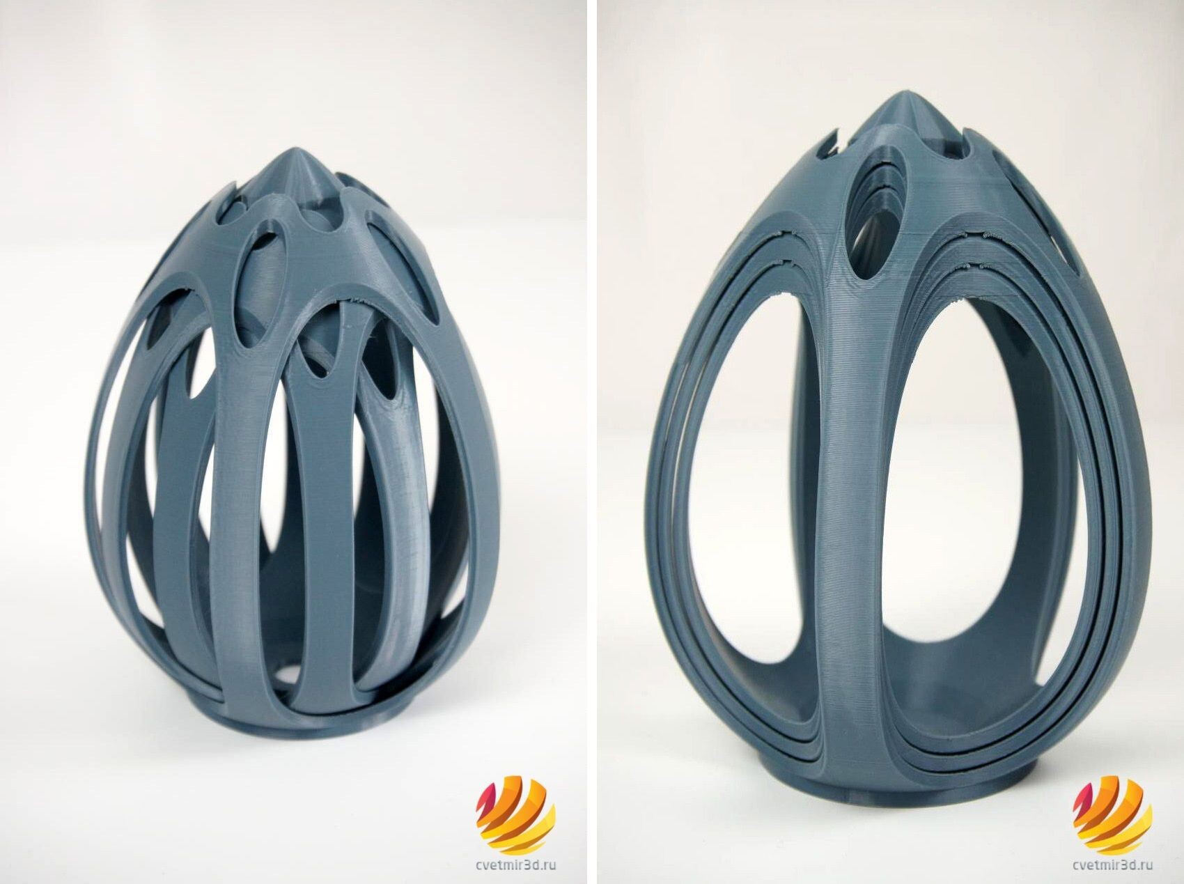

Заправили серый PLA+ Tiger3D и попробовали напечатать модель поинтереснее. Это пасхальное яйцо от блоггера Makers Muse. Оно состоит из трех частей, которые печатаются друг в друге и не соприкасаются между собой. И после печати эти части должны иметь возможность вращаться. Правда, мы увеличили модель до 200%, следовательно зазоры между частями тоже увеличились, но в любом случае это довольно сложная модель.
Большая часть напечаталась без каких-либо проблем. Сверху, где начинаются сильные наклоны появились сложности, края загибались вверх, сопло их задевало и тонкие высокие части немного раскачивались. Из-за этого в некоторых местах видны выпирающие слои. Однако, модель допечаталась до конца и при снятии со стола сразу заработала. Все части могут свободно двигаться.

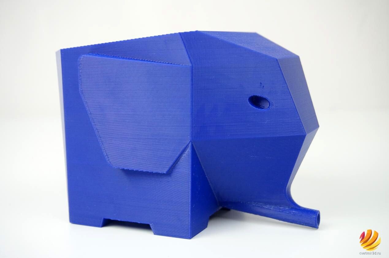

Кое-как подобрав настройки, мы рискнули напечатать модель побольше. Вот такой слон.
Это не просто фигурка, в нем можно хранить столовые приборы.
Его хобот сделан таким образом, чтобы свисать над раковиной, а через него стекает вода с мокрых вилок и ложек.
Слон печатается с поддержками снизу и под ушами. А также по ошибке, мы оставили поддержки внутри хобота. В процессе печати уже было видно, что получается он не идеально. При переносах повсюду оставались небольшие натеки пластика, особенно внутри. Но от недоэкструзии на крышках избавиться получилось.
Поддержки снизу и от ушей отделились без проблем. С хоботом было сложнее. Снизу поддержки довольно сильно приклеились, и их пришлось удалять бокорезами. А достать поддержки из хобота вообще оказалось очень сложно. В итоге случайно сломали слону хобот и его пришлось приклеить обратно супер-клеем. Также пришлось удалить со стенок натеки пластика, хоть это и было не сложно.
В конце концов, получился вот такой слон. Если не приглядываться, с ним все нормально. Но при ближайшем рассмотрении есть много мелких недочетов. Остались следы от натеков, поверхности над поддержками оставляют желать лучшего. Выполнять свои задачи он может, но смотрится так себе.
