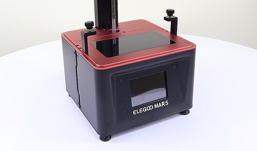

Условно говоря, фотополимерный 3D принтер Elegoo Mars  конструктивно состоит из нескольких основных частей.
ELEGOO MARS - РАЗУМНАЯ ГАРМОНИЯ. Часть 1
Первая из них - самая весомая - представляет из себя компактную базу из анодированного алюминия, с изящными фронтальной и тыловой накладками. Это, кстати, выгодно отличает Марс от своих окрашенных или пластиковых собратьев. База очень аккуратно собрана, не имеет острых углов и режущих кромок. Паразитных щелей и зазоров не наблюдается. Все винты утоплены «под лицо».

ELEGOO MARS - РАЗУМНАЯ ГАРМОНИЯ. Часть 1Рассмотрим детали функциональных узлов несколько подробнее.
На фронтальной панели базы расположен большой – 3,5 дюймов по диагонали, прямоугольник со сторонами 75 мм по ширине и 52 мм по высоте – сенсорный экран информации и управления. Размеры достаточны и вполне гармоничны в общем дизайне конструкции, а размещение экрана под углом около 15-20 градусов к фронтальной панели делает работу с Elegoo Mars особенно комфортной.

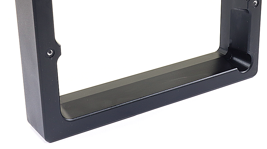

Кювета (или ванночка) для полимера у Elegoo Mars выполнена из алюминиевого сплава с черным анодированным покрытием, что придаёт ей долговечность и улучшает эксплуатационные качества. Хотя при сервисном обслуживании я отметил негативное влияние избыточного веса этой детали. Её достаточно проблематично удерживать пальцами одной руки при удалении излишков полимера или промывке спиртом до и после печати. Возможно, производителям стоит подумать, как исправить это.
Форма выемки для слива сделана очень корректно в отличие от конкурирующих моделей. При сливе материала жидкость собирается в одном углу и сливается ровной струйкой. Это, при определённой тренировке, позволяет избавиться от сливной воронки, хотя она входит в комплект поставки.
FEP плёнка равномерно натянута до состояния барабана, что обеспечивается качественной сборной двухкомпонентной (!) прижимной рамой. И хотя нам ещё не довелось осуществлять замену FEP плёнки, с высокой степенью вероятности можно предположить, что плёнка сначала зажимается между двух металлических рамок, протягивается по периметру 24-я винтами, и лишь потом укладывается в ложе углубления тыльной стороны корпуса кювета. Высокая степень натяжения достигается завинчиванием ещё 10 натяжных винтов, опускающих собранную рамку с плёнкой вглубь специального паза. Пленка, при этом, опираясь на выступающее вверх внутреннее ребро емкости ванночки, натягивается очень туго и равномерно.
Ярко выраженных указателей минимального и максимального уровня жидкости не предусмотрено, однако если обратить внимание на форму внутренней части ванночки, то мы увидим, что она состоит их двух частей. Верхний край нижней части, у которой ровные стенки, очевидно и является уровнем минимального количества фотополимера. А вот максимальный предел стоило бы указать. Иначе, после полного погружения платформы построения появляется риск перелива полимера через край ванночки и его разлива по монитору матрицы и рабочей поверхности базового бока. Это может привести к выходу принтера из строя.
Поэтому будьте аккуратны, наливайте фотополимер по указанному минимуму и в процессе работы добавляйте его по необходимости. Для этого вам может пригодиться пластиковый мерный стаканчик из комплекта.
