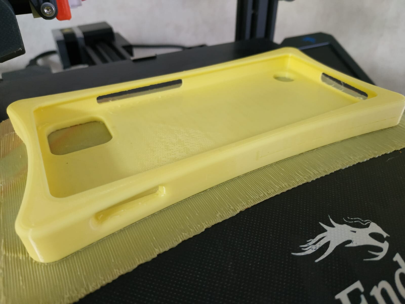

3д печатью  увлечен я уже три года , а что касается моделирования , то пару месяцев . Принято было решение купить бюджетный , но достаточно шустрый телефон , а вот чехол постараюсь смоделировать сам .
   Для начала смоделировал простой чехол , проверки размеров .
Детский телефон . Чехол на телефон Realme c21-y.Детский телефон . Чехол на телефон Realme c21-y.Детский телефон . Чехол на телефон Realme c21-y.Детский телефон . Чехол на телефон Realme c21-y. Затем проверив что все подходит , все на своем месте . Сдвинув на модели некоторые части , принялся моделировать чехол .
Детский телефон . Чехол на телефон Realme c21-y.Детский телефон . Чехол на телефон Realme c21-y.Детский телефон . Чехол на телефон Realme c21-y.Детский телефон . Чехол на телефон Realme c21-y. Печатал из гибкого пластика BFlex от BestFilament .
Детский телефон . Чехол на телефон Realme c21-y.Детский телефон . Чехол на телефон Realme c21-y.Детский телефон . Чехол на телефон Realme c21-y.Детский телефон . Чехол на телефон Realme c21-y.Детский телефон . Чехол на телефон Realme c21-y.Детский телефон . Чехол на телефон Realme c21-y.Детский телефон . Чехол на телефон Realme c21-y.Детский телефон . Чехол на телефон Realme c21-y.Детский телефон . Чехол на телефон Realme c21-y. С печатью тоже все было негладко . Печать получилось не с первого раза , постоянно отклеивалась модель , не мог подобрать нужные настройки . Принял решение немного обмануть судьбу , начать печать на подложке , при чем первый слой будет из PETG , за тем поставить на паузу и заменить на BFlex .
Детский телефон . Чехол на телефон Realme c21-y.Детский телефон . Чехол на телефон Realme c21-y.Детский телефон . Чехол на телефон Realme c21-y. Были сомнения , но все получилось ...
