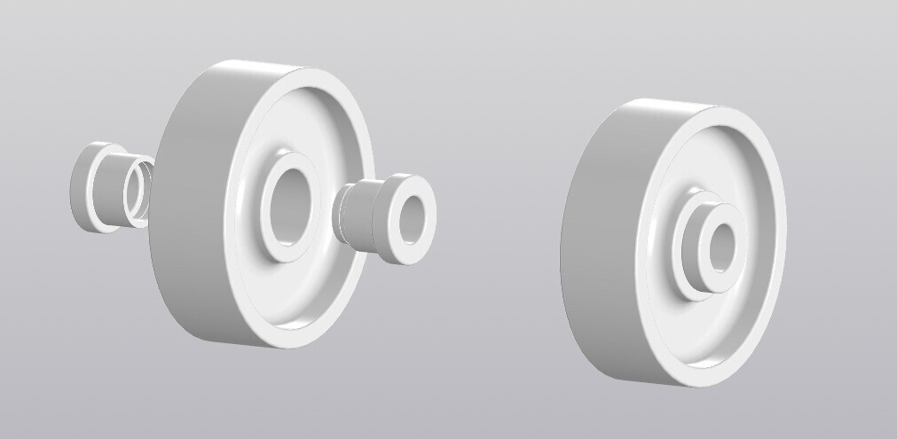

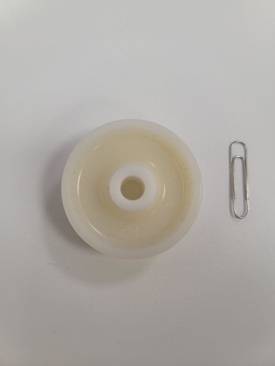

История такая: мне была поставлена задача, как инженеру, сделать 3д-модель, чертеж и отправить на закупку такие пластиковые колесики для направляющих линии продольной резки металла (скрепка для масштаба).
Работы на 5 минут, туда и сразу обратно. Чертеж закупщику, а закупщик КП, что литьем будет стоить такое колесико 500+ рублей за штуку, а таких надо 600, то есть минимум 300 000 рублей. И тогда я вспомнил, что купил на днях себе Anycubic Kobra.

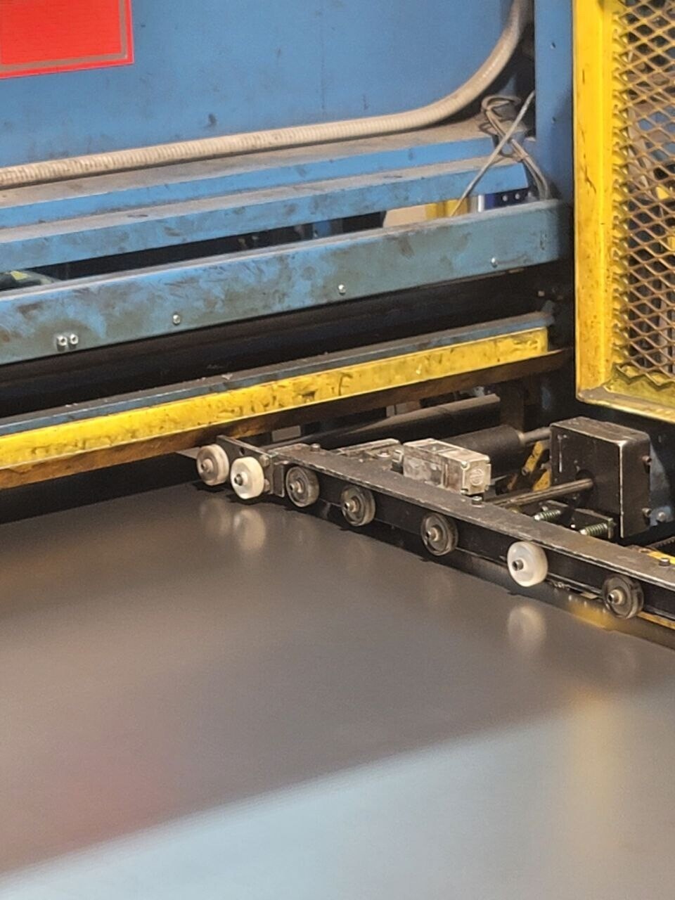

Поставили на линию попробовать, через месяц отлично себя показали, в целом как оригинальные, не отличить (на фото новые в самом конце, светлые, чистые).
