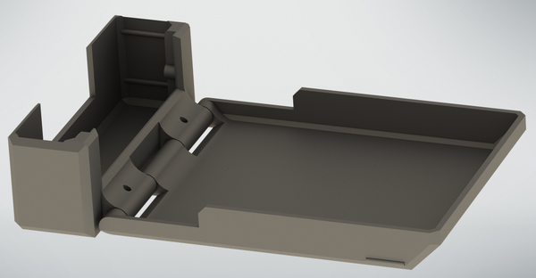

    Принтер я прикупил месяц назад и до этого никогда, ни с чем подобным дел не имел. Принтер Creality Ender-3 V3 SE. Потихоньку осваиваю, но вот дисплей внизу меня напрягает расположением, точнее тем, что его можно легко разбить.
    В общем, дальнейшее посвящается таким же как и я, любящим устраивать бардак на рабочем столе и крутится возле принтера с чем-нибудь тяжёлым.
    Моя попытка найти желаемое среди готовых моделей успехом не увенчалась. Хотелось закрыть экран акриловым стеклом, чтобы крепление было не сильно замороченное. Заодно решил приделать и крышку. Крышка должна открываться вверх, поскольку вариант с открытием вбок мне не понравился (торчит дальше габаритов принтера). Просто съёмная крышка будет вечно валятся рядом и мешать при работе.
    Получился вот такой вариант:

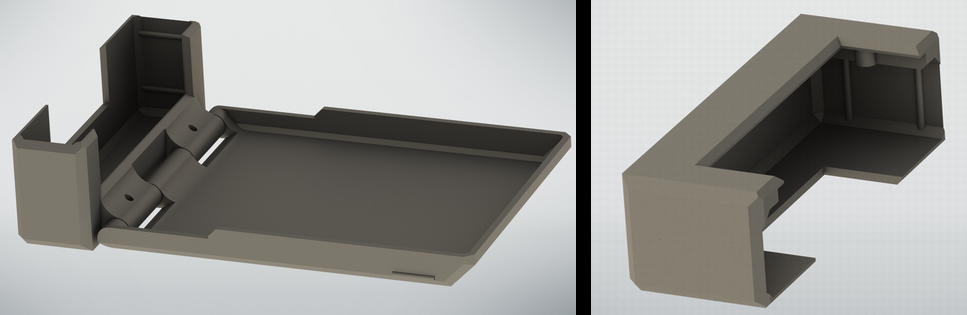

Защитное стекло и крышка для экрана на Creality Ender-3 V3 SE
    Крышка печатается единой деталью (положение на столе как на рисунке). Без поддержек. Если программа жалуется на нависания, включаем пункт "Делать нависания пригодными для печати". У меня в районе петли возникало небольшое нависание, при нарезке. Печатал с настройками по умолчанию. Слой 0.2, сопло 0.4, заполнение модели 15%. После печати даём остыть, снимаем со стола и с усилием разрабатываем петлю (по началу она довольно туго ходит).

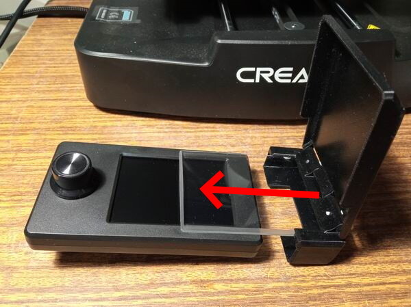

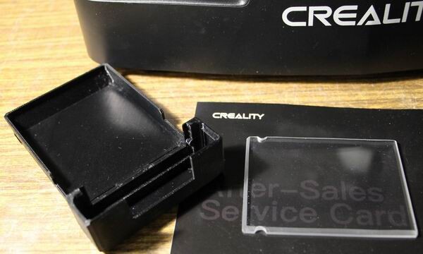

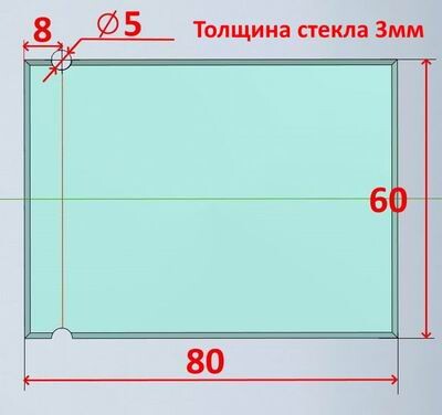

    Стекло вырезал из орг.стекла (акрила) толщиной 3 мм (в принципе можно и тоньше, просто будет зазор под крышкой). Размеры 60х80 мм
Защитное стекло и крышка для экрана на Creality Ender-3 V3 SE    Стекло вставляется в паз крышки и фиксируется выступами за полукруглые выемки в стекле. Если не садится, подтачиваем напильником. Должно получиться так:

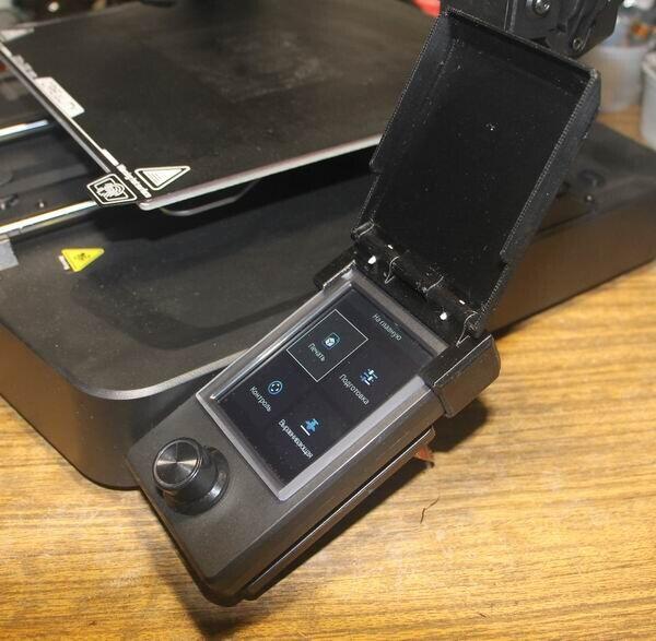

Защитное стекло и крышка для экрана на Creality Ender-3 V3 SE    А затем просто одеваем эту конструкцию на экран. Стекло можно не приклеивать, оно и так никуда не денется.
    Полностью открытая крышка может упираться в балку:Защитное стекло и крышка для экрана на Creality Ender-3 V3 SE
    Поэтому, в отверстия в петле вклеиваем кусочки филамента, чтобы они торчали сзади. Или можно даже петлю сделать. Они послужат упорами крышки и не дадут ей открываться на столько сильно, чтобы цепляться за балку. Даже если крышка открывается туго, лучше сделать упоры.Защитное стекло и крышка для экрана на Creality Ender-3 V3 SE
    В начале хотел напечатать упоры, но попробовав пару вариантов, решил остановиться на таком варианте. Кому не нравится филамент, можете приладить в качестве упоров то, что будет вам по душе. Отверстия в модели 2мм, но при печати они станут меньше. Поэтому их, скорее всего, придётся рассверлить.
    Вид с обратной стороны: Защитное стекло и крышка для экрана на Creality Ender-3 V3 SE
