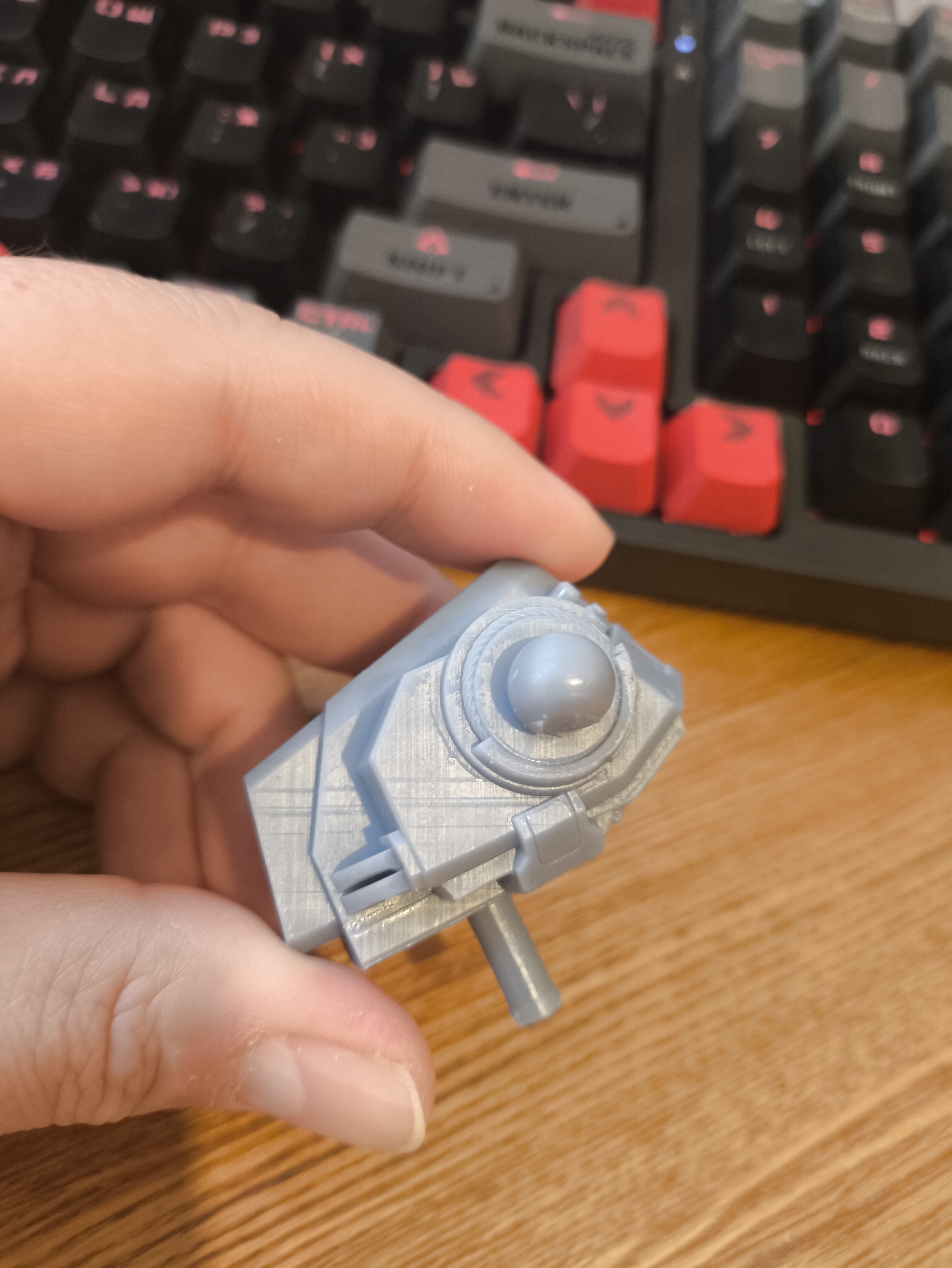

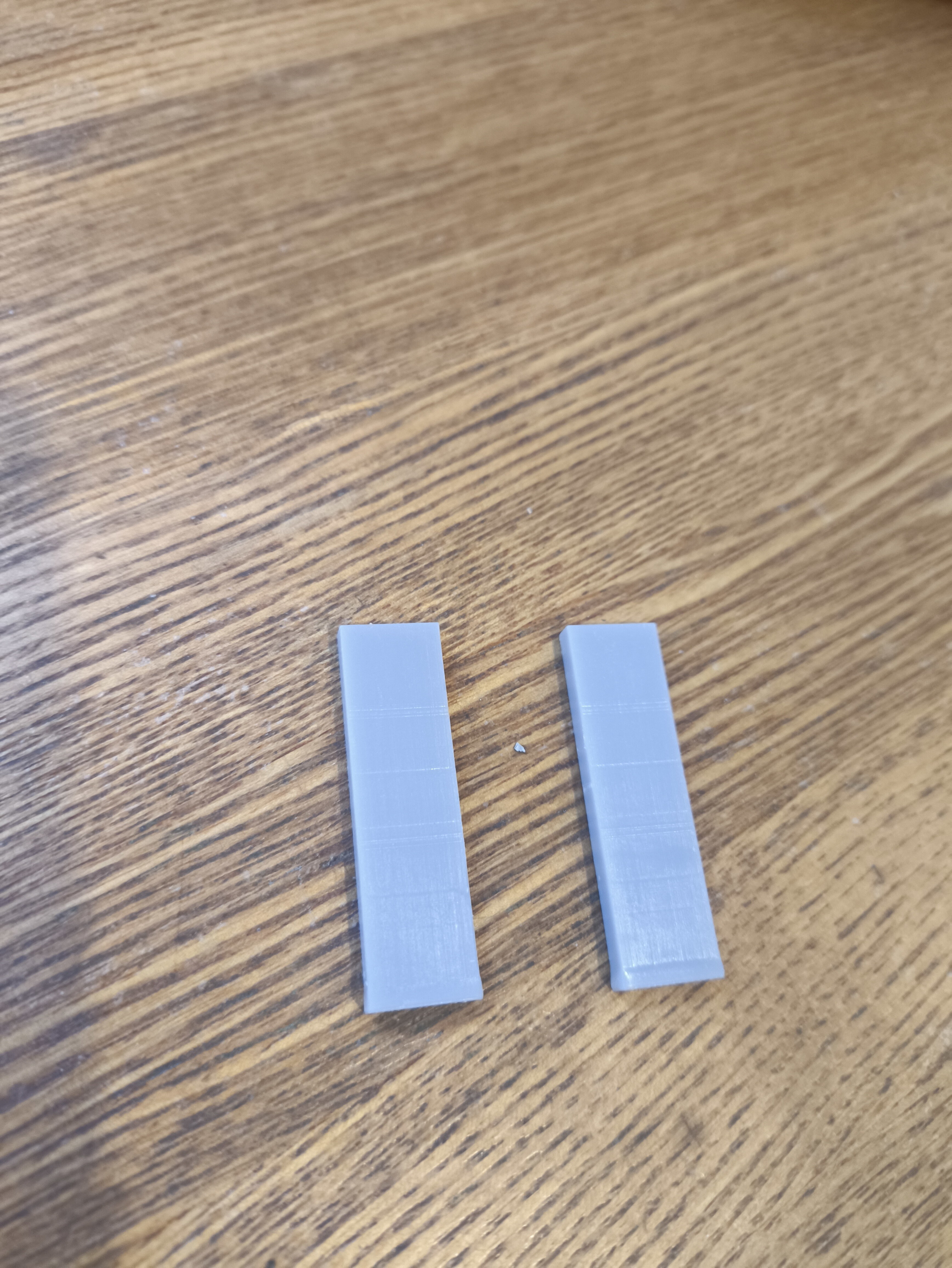

Приветствую, товарищи.Спустя 11 с лишним лет ФДМ 3д печати, я все таки решился вкатиться в фотополимерную. Взял неделю назад на пробу Anycubic Photon Mono 4 Ultra. Пока все очень нравится, но т.к. весь мой 11 летний опыт в ФДМ пошел нафиг, ессно сразу вылезла куча вопросов. Я уже просмотрел кучу видосов, перечитал десятки статей на всяких забугорных ресурсах. Но некоторые вещи остались не понятными.Первое и пока не совсем повторяемое, это остановка печати на последнем слое. Печать просто останавиливается на последнем слое. Не каждый раз. Просто может остановиться, а может нормально закончить печать. Зависимостей каких то пока не выявил. Не так много успел напечатать. Принтер не зависает, никаких ошибок и сообщений нет. Просто доходит до последнего слоя и все. Я останавливаю печать вручную, модель нормально отпечатывается, кроме последнего слоя, что не страшно в общем то. И могу сразу запускать новую печать. Проблема не то что бы сильно напрягающая, но все таки. Второй, уже сильно напрягающий момент, горизонтальные полосы на модели. Я перечитал кучу постов на реддите, статей на разных ресурсах и посмотрел несколько видео про это, но именно такой проблемы как у меня не нашел. Дело в том, что полосы на моих моделях появляются только на первых 30-35мм. После этих 35мм они пропадают. Т.е. как будто бы пока стол ныряет в смолу, полосы есть, как только высота становиться достаточной что бы он не нырял, полосы пропадают. Высота ванночки со смолой как раз 35мм примерно. Я менял скорости от 8мм\с(это я потом выяснил что это слишком большая скорость, а сначала просто поставил готовый профиль на свой принтер и смолу в Личи), до 2 мм\с. На 8мм\с полосы были по всей модели и тогда я начал разбираться со скоростями. Увеличивал Lite-off Delay с 1 до 2сек. Долго и нудно размешивал смолу в ванночке. Ничего из этого не помогло.И отключения и полосы не зависят от слайсера и настроек. Я слайсил и в Личи и в Читубоксе и в родном Фотон Воркшопе. Так же я почти все модели(кроме столбиков последних) прогоняю через UVTools. Результат везде одинаковый.

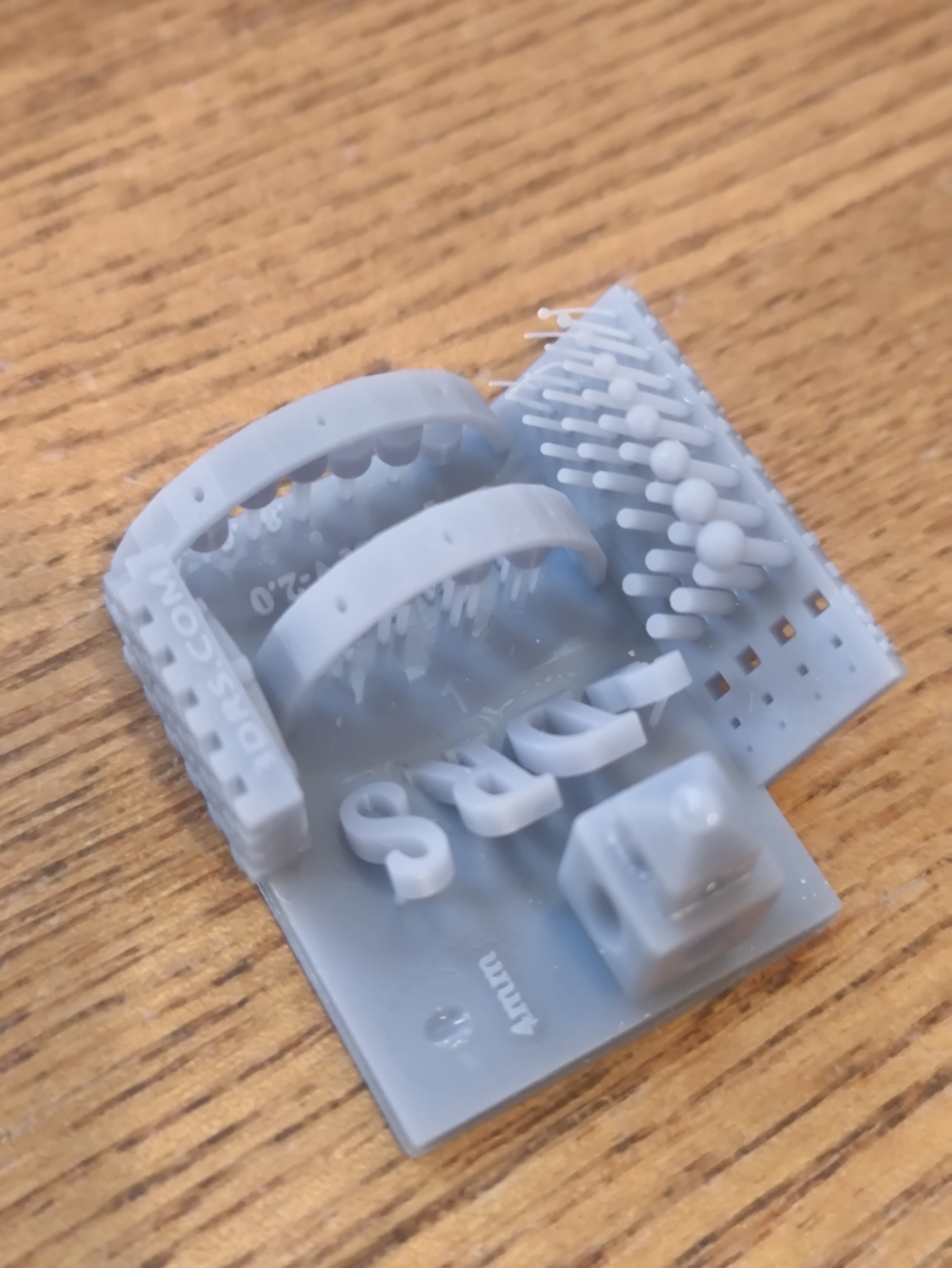

Ну и третий пока вопрос. Первое что все советуют делать после покупки новой смолы, это делать Exposure test. Опять же перечитал кучу статей, посмотрел с десяток видео. Разобрался с R_E_R_F. Отправил тест на печать с начальной засветкой в 1с. И практически не увидел разницы в качестве печати. Да совсем мелкие различия есть, но после прочтения статей и просмотра видосов сложилось впечатление, что отклонение даже в 0.1с от оптимального времени засветки неизбежно приведет к тотальному фейлу печати. А на практике разница мизерная. Фотки тестов я приложу, но там и вживую сложно различия найти, а на фото с телефона их видно еще меньше.Засвет 1с.

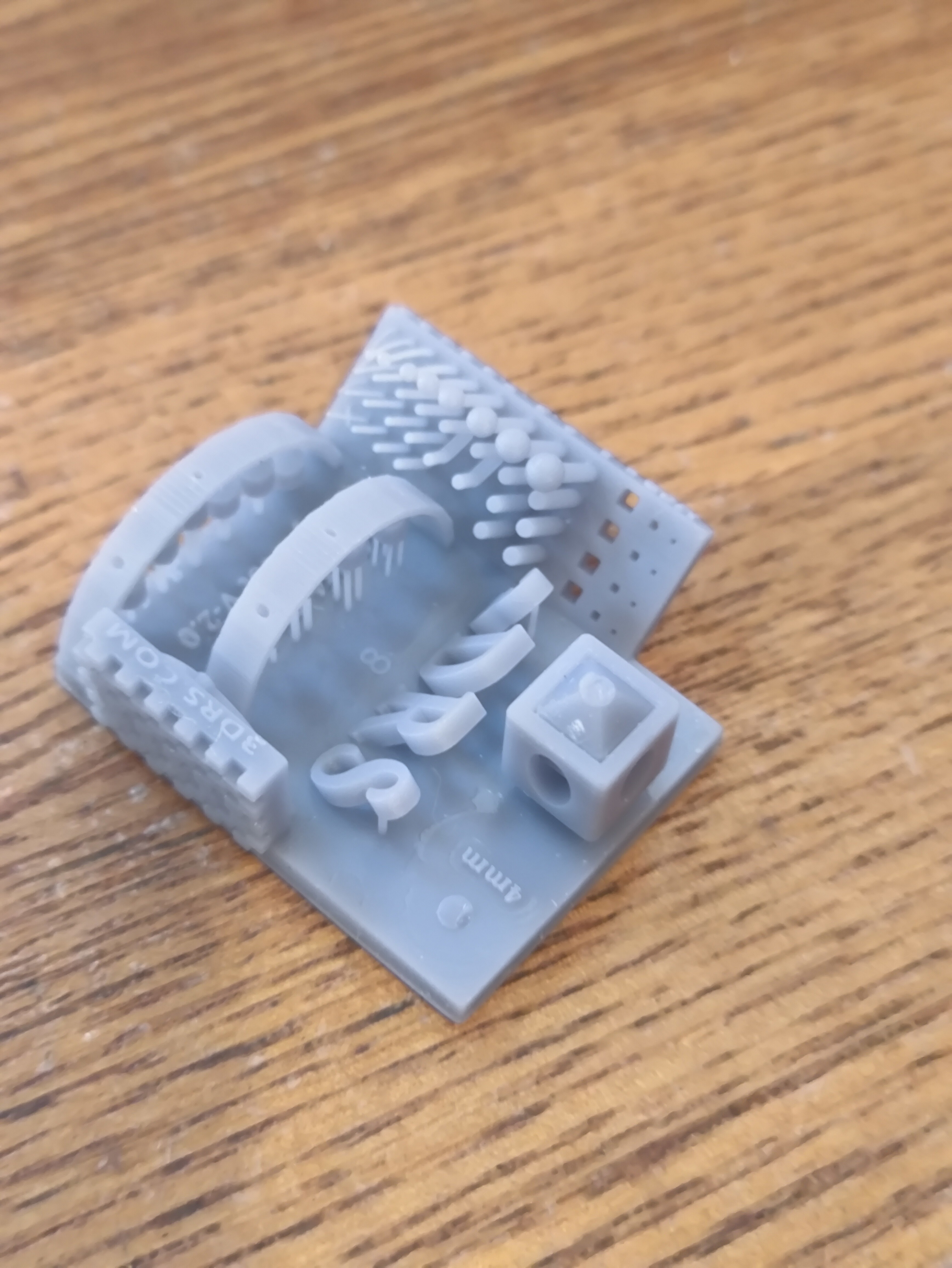

Засвет 2,75с
