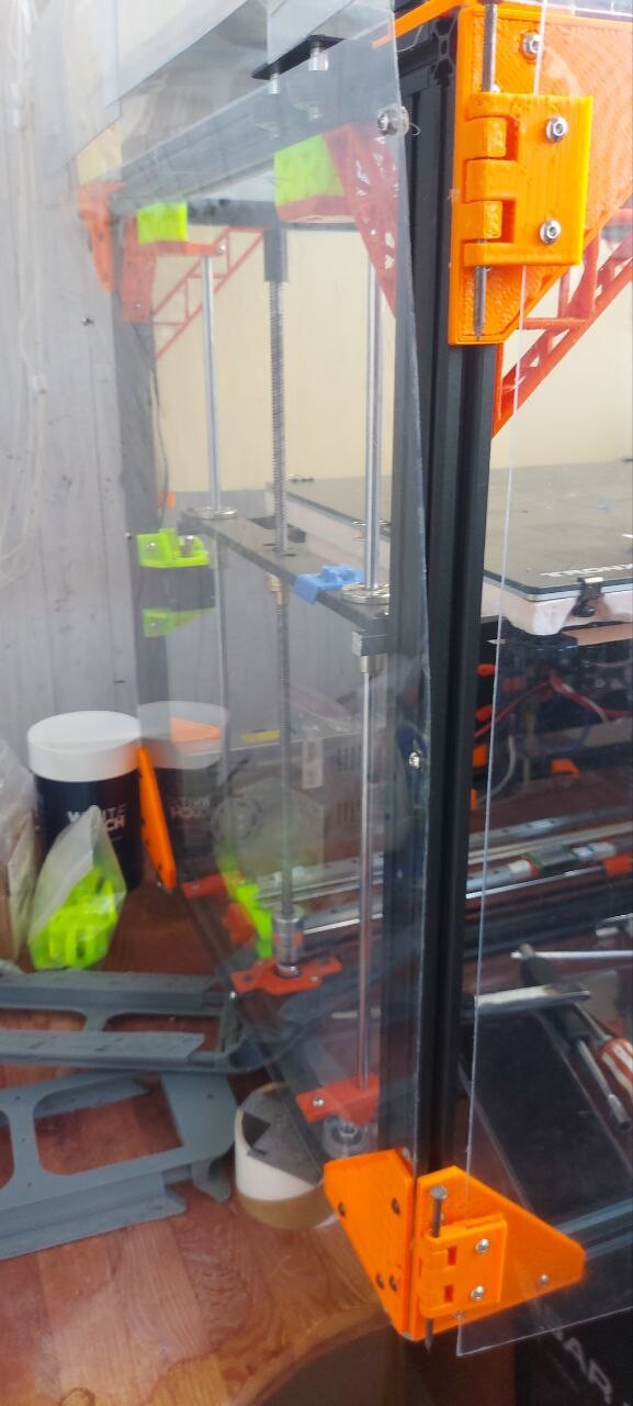

Tronxy x5sa 400 перенос оси Z внутрь стола.
Доброго, на данном принтере ось Зет лежит на платформе самого принтера, за счет этого подвижная часть стола, выходит за рамки самого принтера и тем самым мешает выполнить зашивку корпуса. В принципе достаточно распечатать проставки, и с использованием пеноплекса корпус можно зашить. Но эстетически это выглядит не красиво, да и прочности не добавляет, ведь зашивку можно взять потолще и закрпеить ее понадежнее, так можно будет дополнительно погасить вибрации корпуса. Поэтому было принято решение разработать и перенести ось Зет внутрь корпуса принтера.
Так теперь выглядит нижняя часть принтера

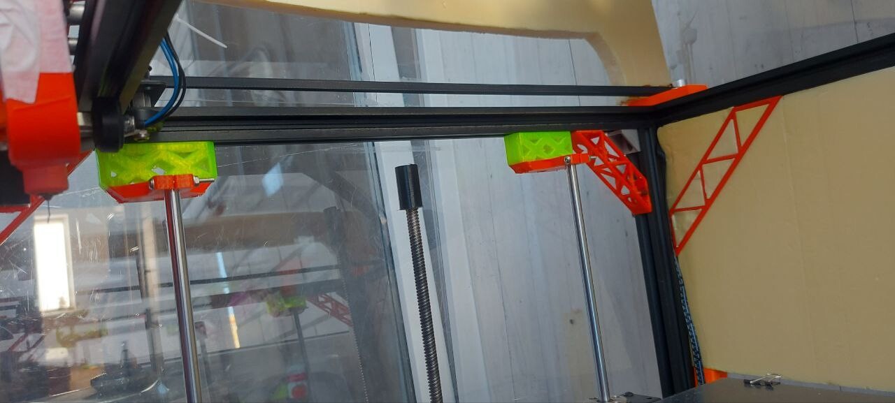

А так верхние упоры для осей
Теперь платформа ездит внутри корпуса, это позволило выполнить зашивку принтера напрямую к профилям.
Крепеж постели пришлось подпилить, иначе он остался бы на своем месте и данный перенос и мел бы смысла. постель осталась на своем месте, однако при изменении печатающей головы ее можно будет подвинуть по оси У в необходимую сторону.
