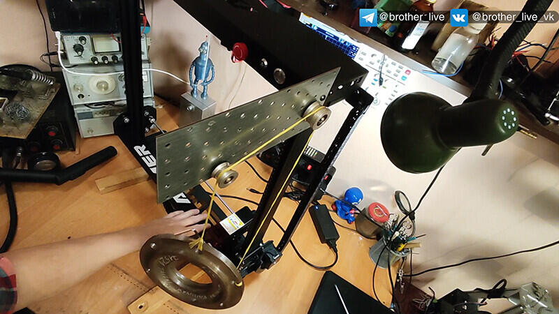

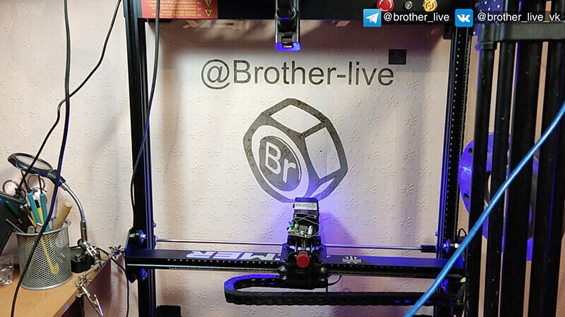

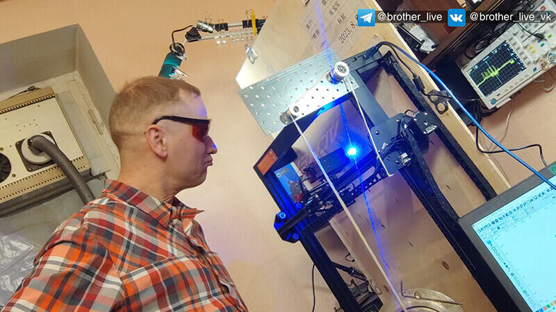

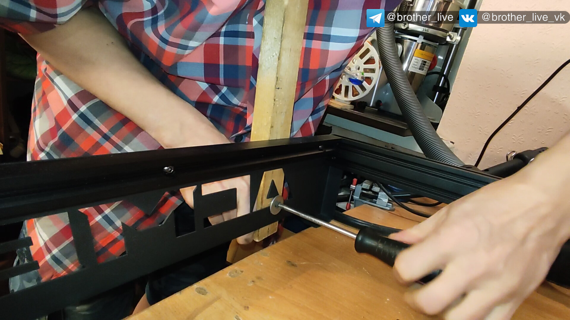

Всегда хотел на стене что-нибудь напечатать. В планах даже было принтер струйный собрать, мобильный.  Станок мне надо поставить в вертикальное положение и для этого я воспользуюсь подручными средствами.
Гравировка лазерным на стене + тест реза материалов с помойки...
Лазерный блок и сама ось  очень тяжёлые для такого небольшого движка. Здесь придётся сделать противовесы. Такое исполнение механизма эксплуатируется например в лифтовом хозяйстве

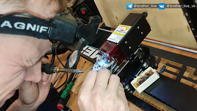

К сожалению не запустил станок(. Всё дело в том что здесь стоит датчик горизонта на головке. От кого такую защиту поставили Я же один такой е....ый))
 Хотел сделать изменение в плате, радиодеталь на выход просто подать логическую единицу. Наверняка он так и работает.  Но в голову пришла мысль намного проще. А почему  бы не поставить саму плату по горизонту? Для этого мне пришлось нарастить провода на вентиляцию так как они были очень короткими.
Здесь скорость я поставил 6000 мм/с и мощность луча 40%. Рисунок будет более тусклым, зато не обугливает рабочую поверхность. При 80% была бы чёткая чёрная картинка.

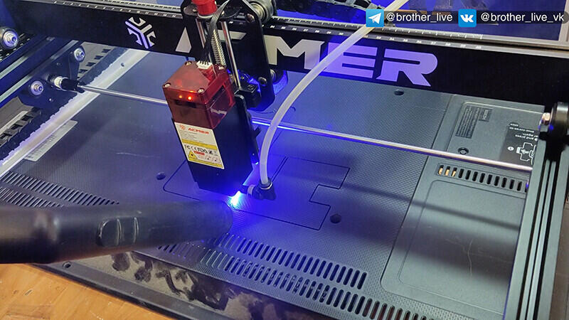

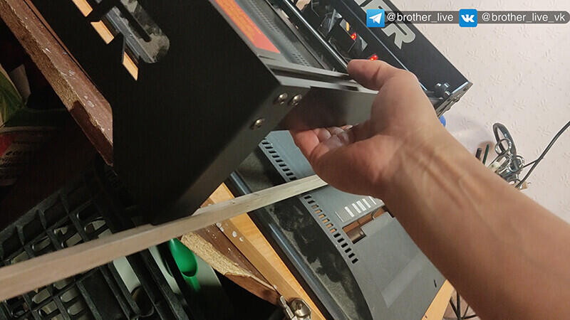

Давайте развлекаться с этим резаком. Расходные материалы такие как фанера денег  стоят.  А зачем тратить лишние деньги когда есть мусор. Например  вот это крышка ЖК телевизора. Не бывает нерешаемых задач. Некоторые бы сделали так: сперва вырезали бы болгаркой нужную ему пластину.  А потом бы уже стали вырезать на станке то что им нужно.
Мне не нравится вырезать всякие домики для кукол, портреты девочек. Надо применять такие станки с пользой. Если кто видел моих пьющих птиц и сколько я потратил времени на печать. В следующий раз я его не буду печатать а просто вырежу, это сократит время на многие часы.

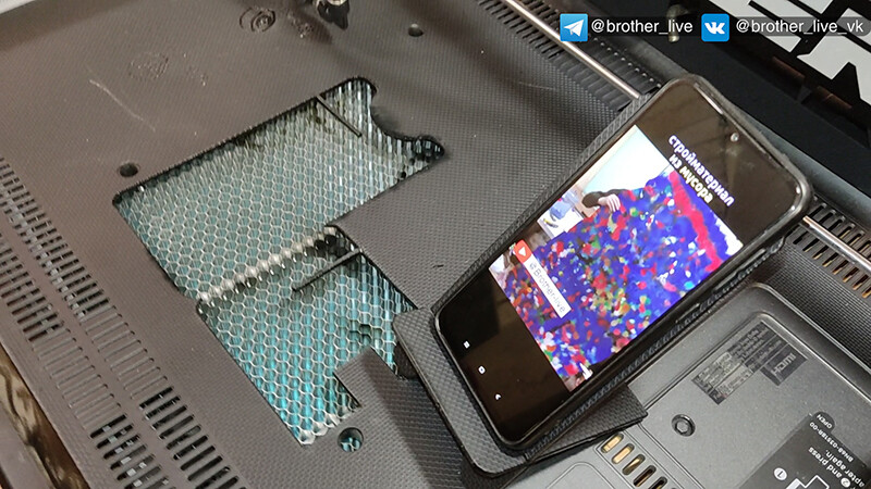

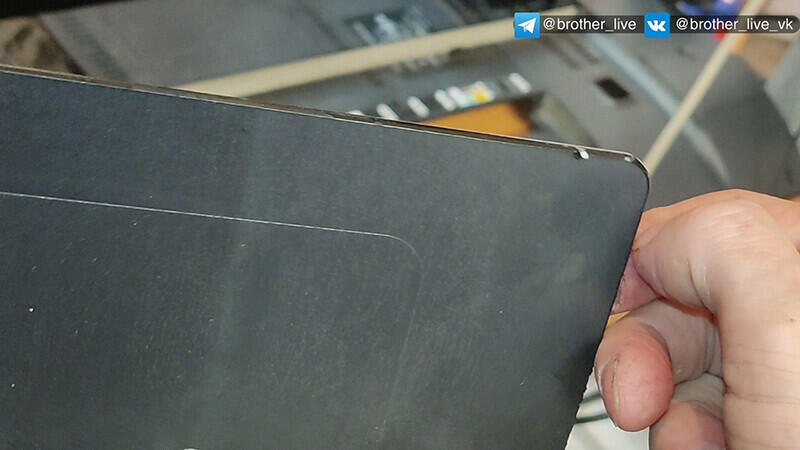

Катерина мне заказала какой-нибудь простенький держатель для телефона чтобы на работе всякие сериалы смотреть.  Сделаем! Тем более из этой крышки можно сделать несколько штук.
Как видите рез получается  отличный. Как будто бы выжигателем его вырезали. Материал более 3мм. Эта крышка сделана из материала ABS которые очень часто попадается в местах складирования бытовых отходов. Так что за расходными материалами тебе далеко ходить не надо достаточно пробежаться по дворам.

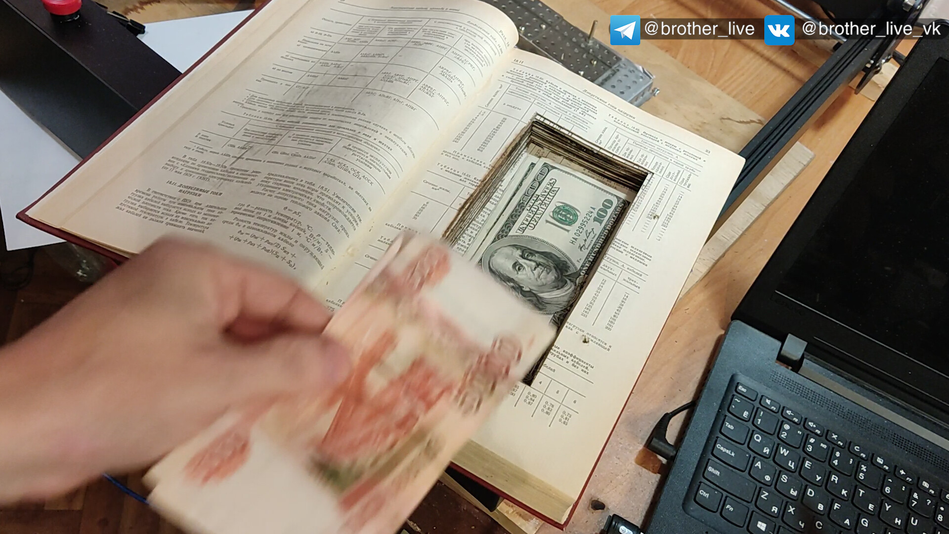

Книга, лучший подарок другу на день рождения. Только мне такой подарок не нужен. Сейчас все справочники есть уже в цифровом виде а книги идут просто на помойку.

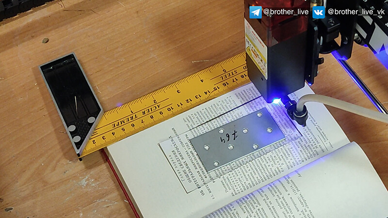

В общем  здесь я буду резать по десятку листов на меньшей мощности .Плюс ко всему буду убирать уже прорезанные листы чтобы луч не зацепляется.
Десяток тысяч книг просто уехали на свалку так что не надо тут сердца кровью обливать. Это я ещё спас книжки.

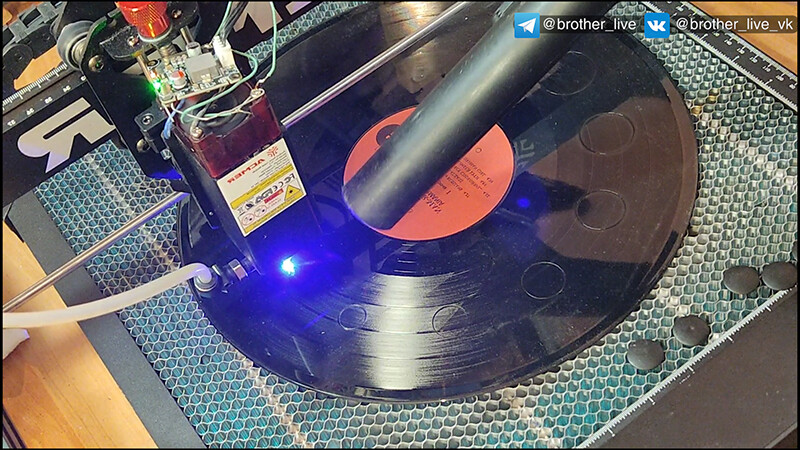

Давайте пожалуй сделаем банальные часики из пластинки.
Здесь я воспользуюсь более серьёзной химической защитой так как винилхлорид может неплохо тебя отравить.
Гравировка лазерным на стене + тест реза материалов с помойки...Ну настенные часики получились отличные.
