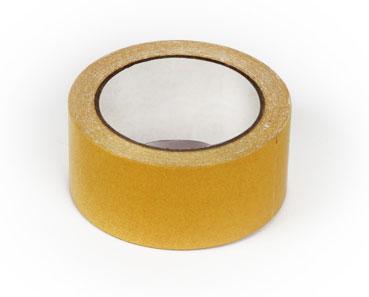

У меня RepRap принтер Geeetech i3 B, с подогреваемым столом и боросиликатным стеклом, на работе PrintBox 3D One. В инструкции к принтбоксу писали: намазать стекло канцелярским клеем, для PLA подойдет но для ABS или HIPS - не очень, края загибаются и фигуру сильно ведет.
Долгие эксперименты по выявлению наилучшего варианта покрытия стола показали что наиболее эффективный вариант, самый обыкновенный двусторонний скотч - при печати PLA, где не требуется подогрев стола, он и не обязателен, но при печати ABS или HIPS - без него никуда, и даже температуру стола не обязательно держать в районе 100-110 градусов, 80-90 достаточно, скотч не теряет свои свойства при этой температуре, пластик плотно держится за стол и не загибаются края. И самое главное - легкое снятие детали - просто перед снятием прогреваем стол до 90-95 градусов и деталь свободно снимается!
Если нужно удалить скотч (на стекле проверено), наоборот охлаждаем стол до комнатной температуры и снимаем - никаких практически следов на столе
