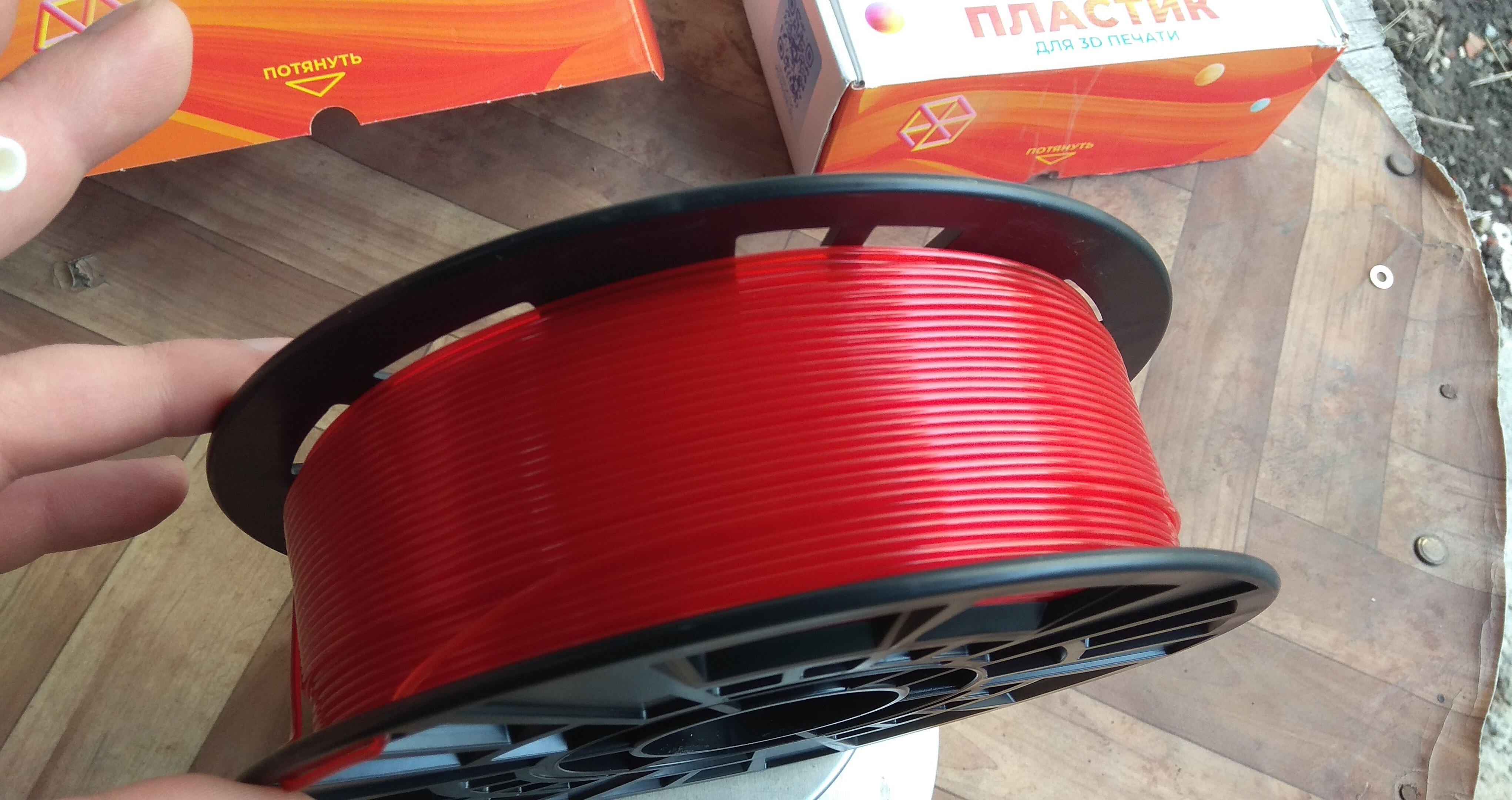

Приехали ко мне пару катушек на обзор из линейки прозрачных пластиков от Lider 3D, в данном случае Petg+
Красный прозрачный и аметист прозрачный.
Я уже делал обзор на abs+, будет с чем сравнить.

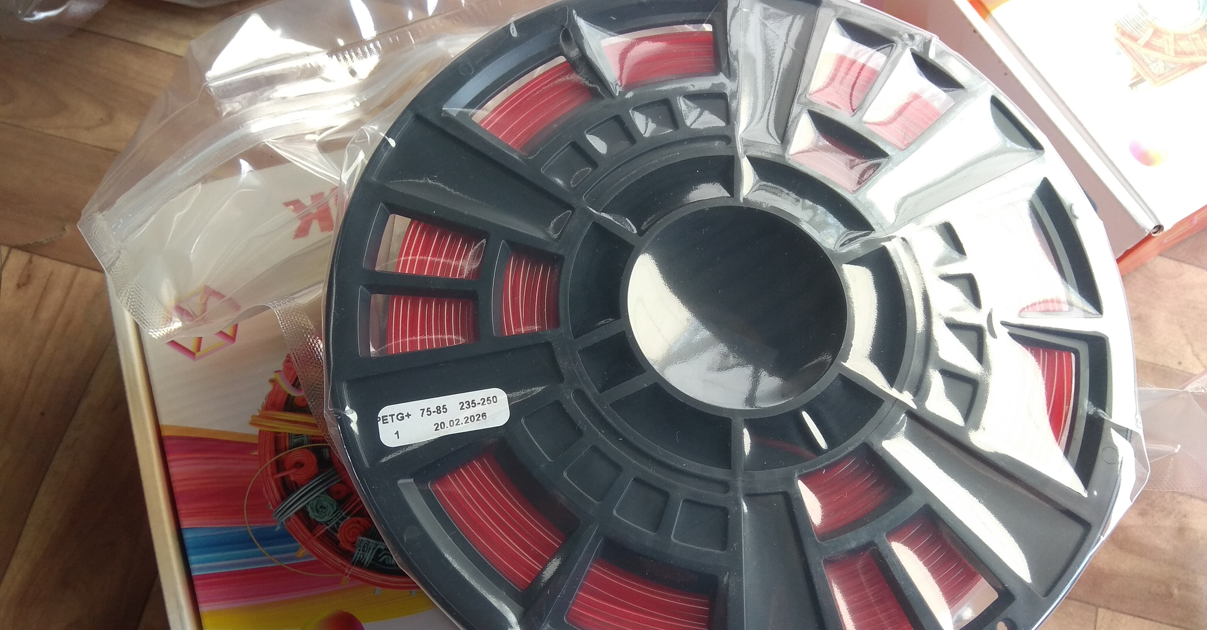

Упаковка осталась прежней, такая же разноцветная коробка с прорезью, через которую видно цвет пластика внутри.(Доставка WB как всегда пинала их наверно ногами, но катушки целые)
Наклейка с указанием даты, смены, цвета.

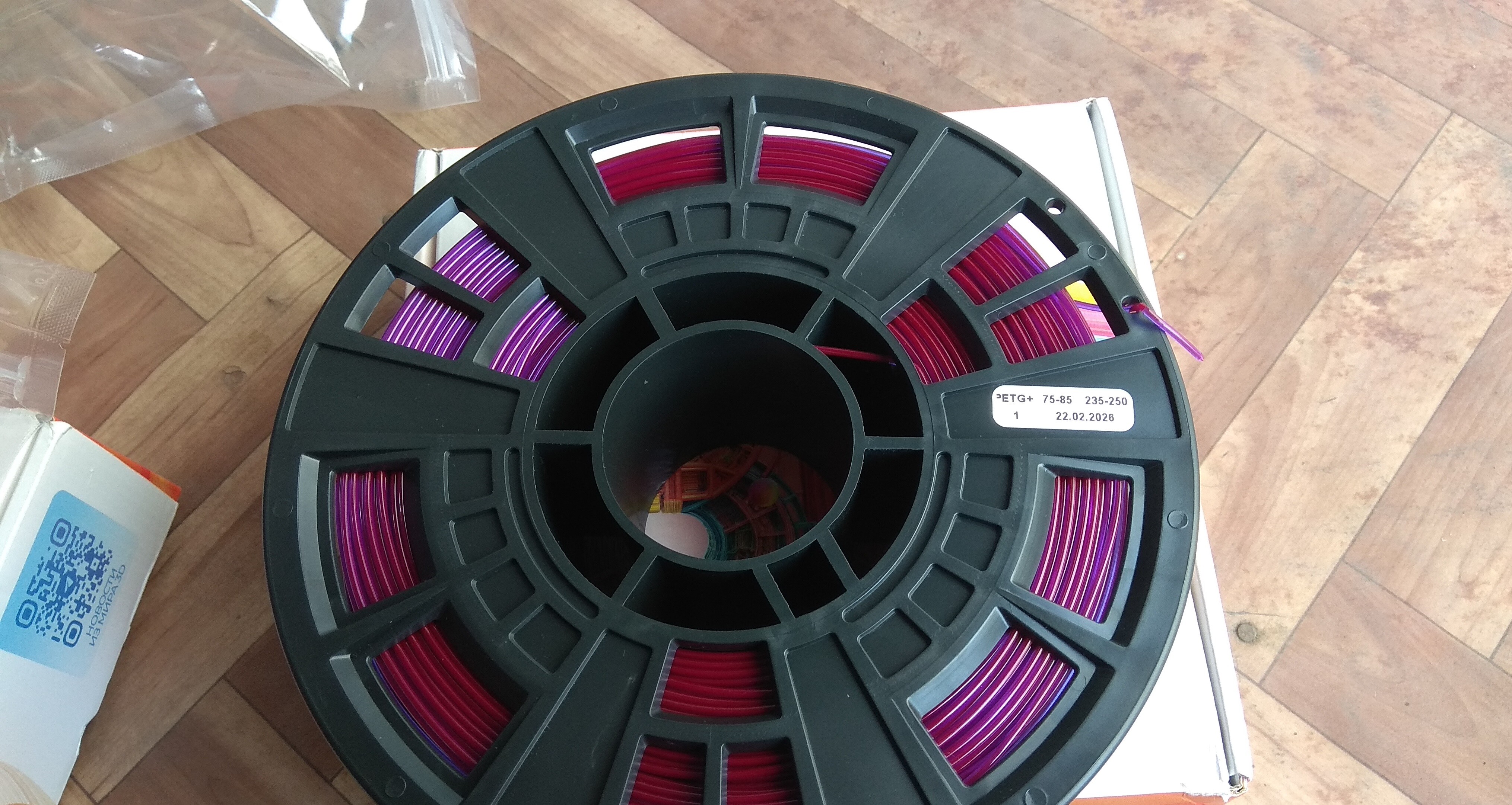

Появилась наклейка на самих катушках с указанием типа, даты и вилки температур, вилка такая же большая.
Пакет стал толстым, с встроенной ZIP застежкой, вакуум хороший, но ту катушку что больше остальных пинали - растерял немного, это заметно и в печати.

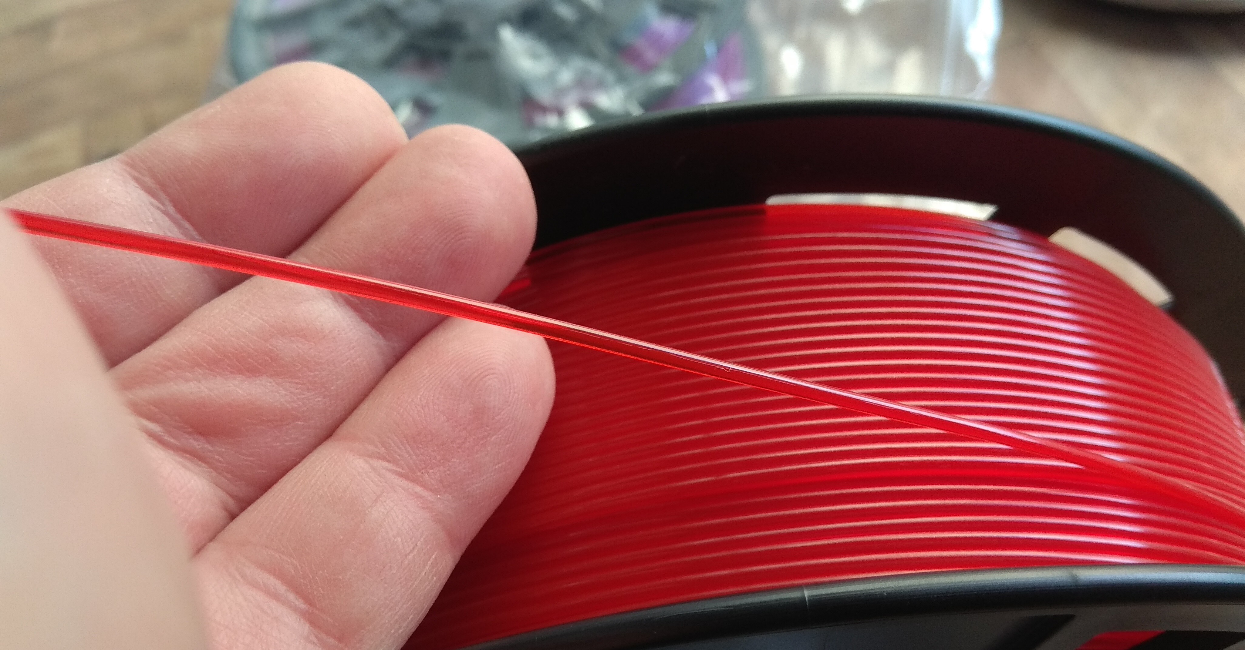

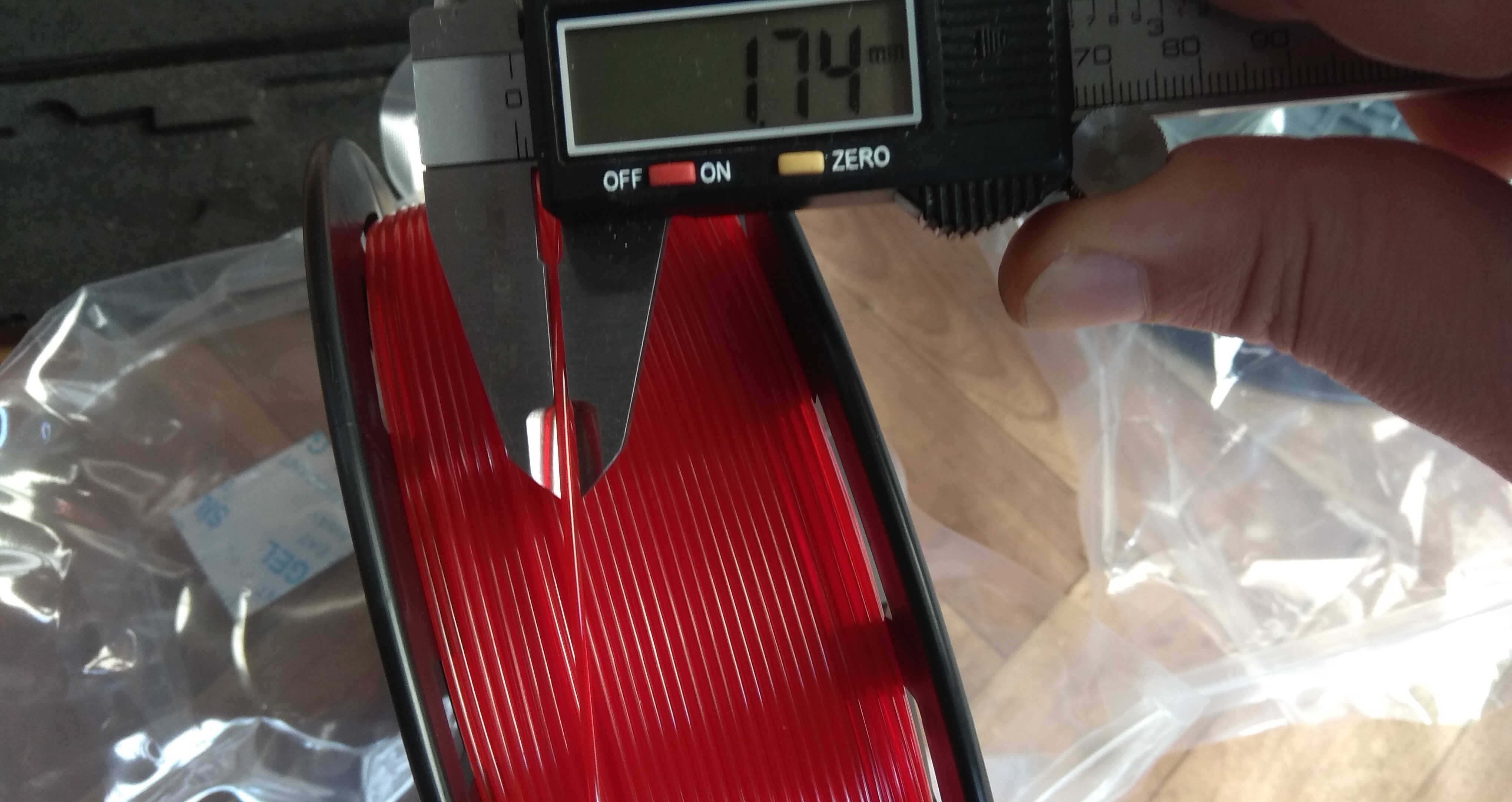

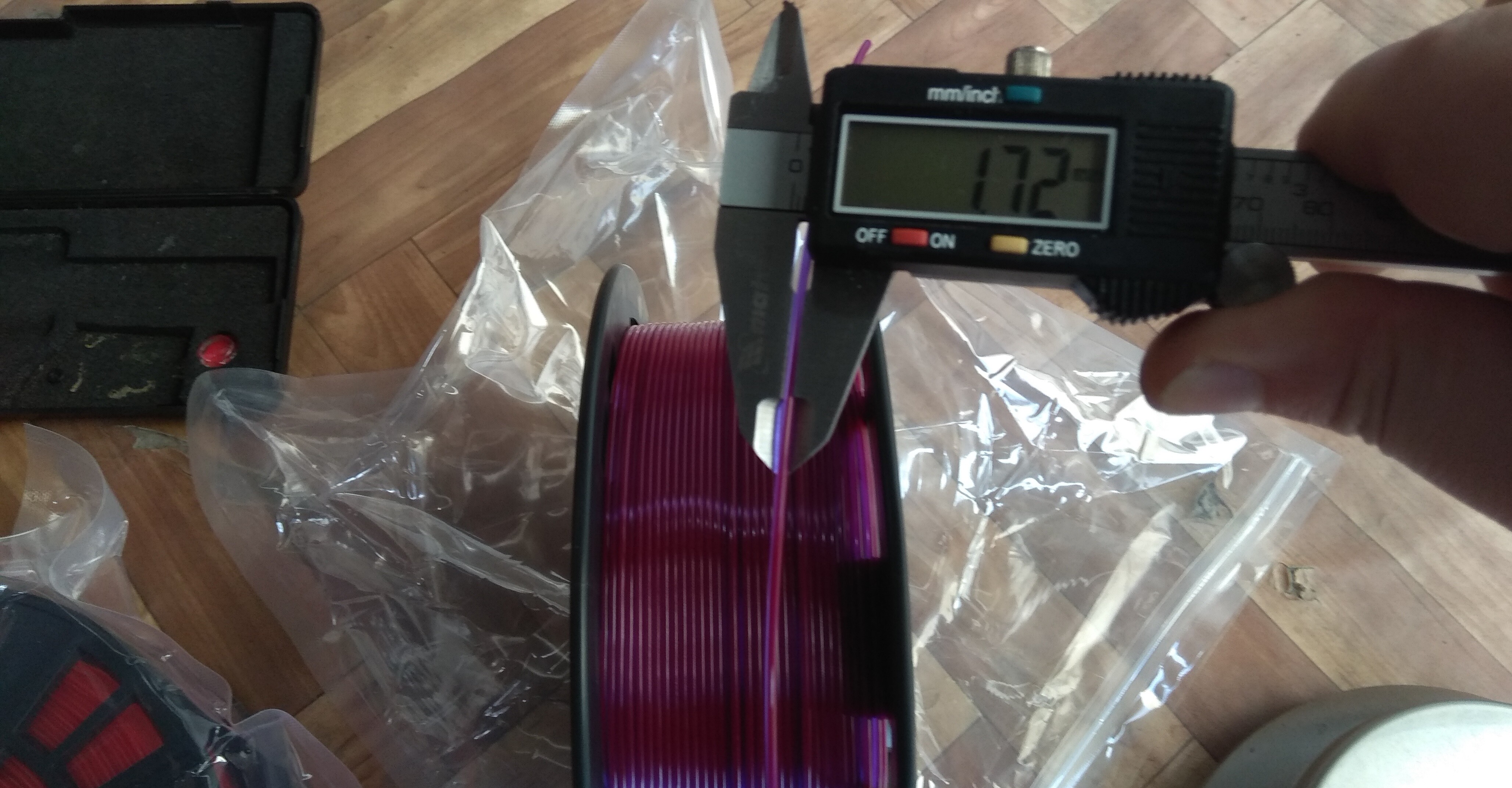

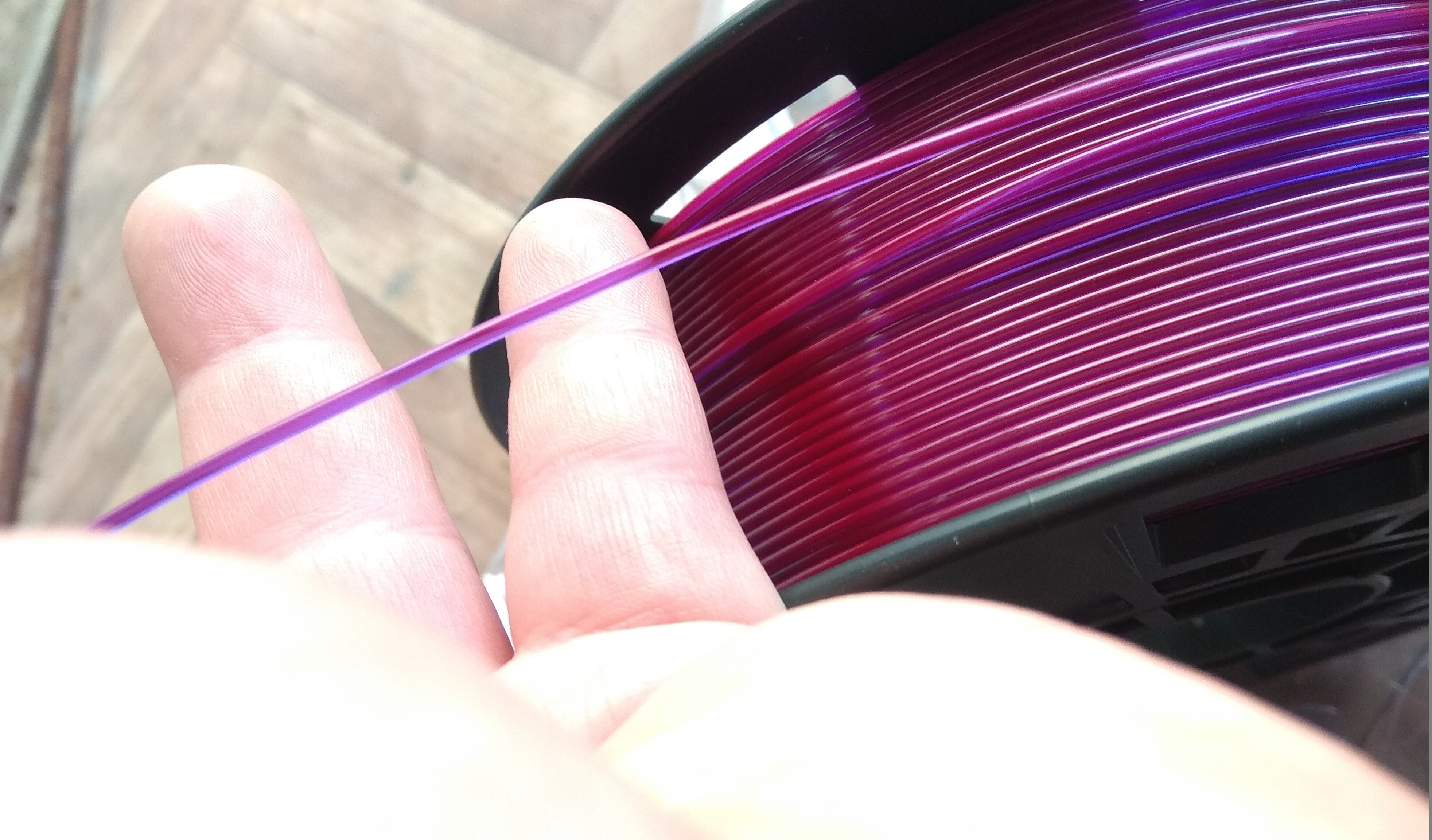

Намотка отличная, диаметр стал лучше как по мне, чуть тоньше чем был.
У красного 1.74 в среднем, у аметиста 1.72-1.74.
Вообще диаметр пластика не должен быть четких 1.75, хоть это и заявляется производителями, особенно гигроскопичные (впитывающие влагу, но не требующие сушки перед каждой печатью).
Лучше всего когда он 1.70-1.74, это позволяет без сильной недоэкструзии печатать как сухим пластиком на большинстве откалиброванных машин так и когда он чуть наберет влаги, не критично но уже заметно в печати.

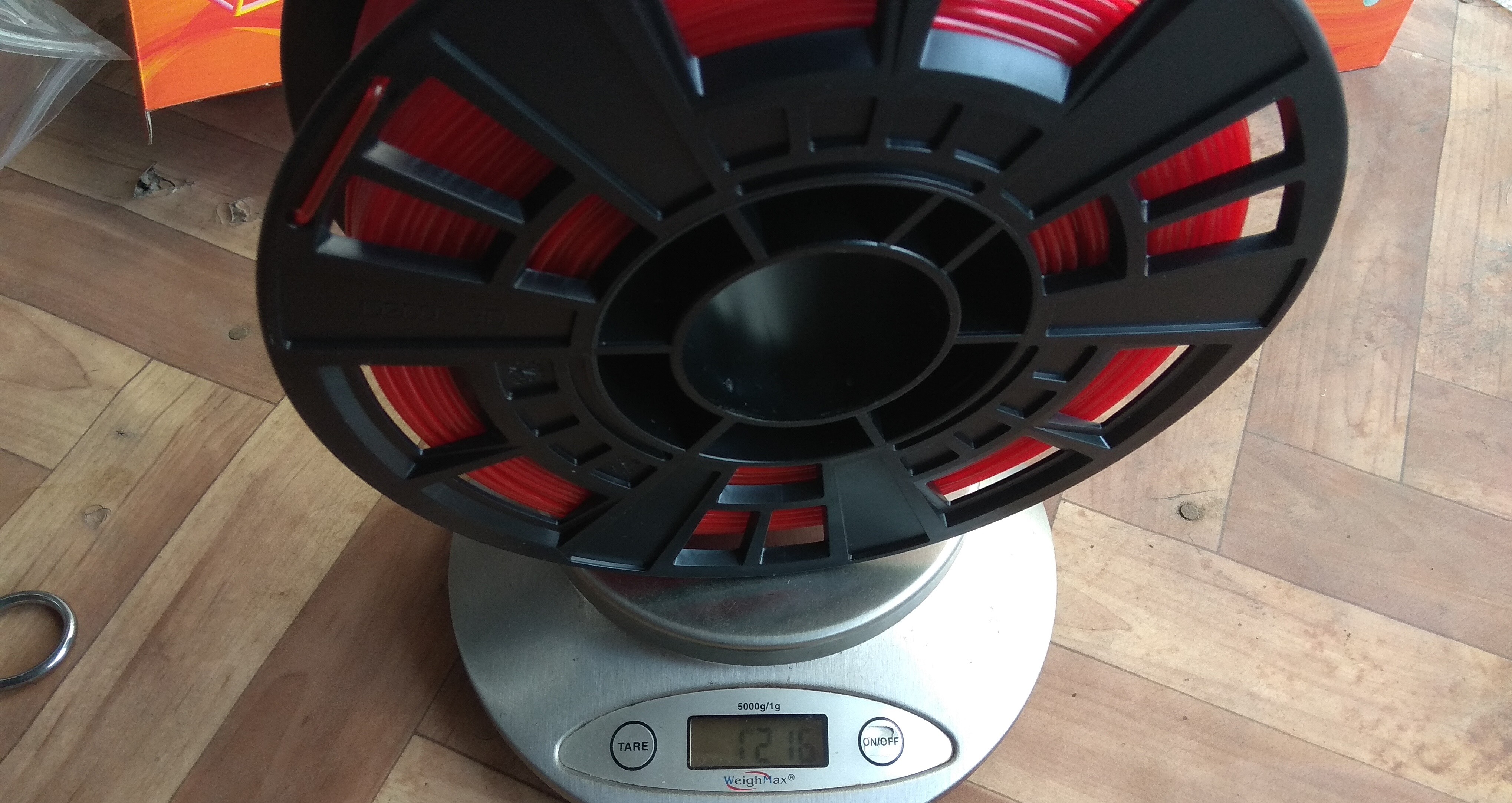

Вес катушек брутто около 1220г +-Пустой катушки стандартные 220г.
Размеры стандартные D200 шириной 63-64мм, отверстие гладкое, без облоя.

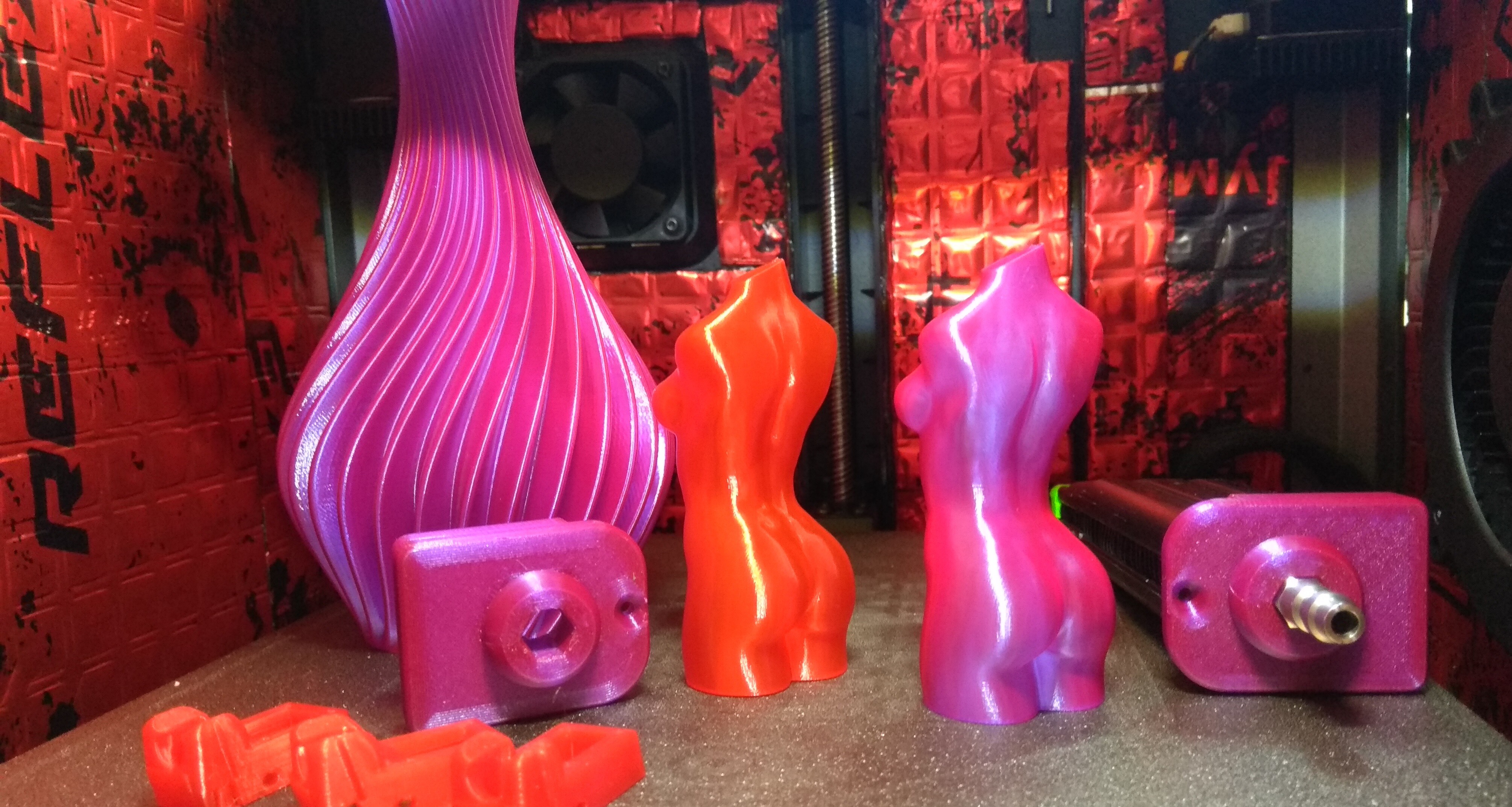

Про сам пластик (Оба цвета) хочется отметить пару моментов, он достаточно низкотемпературный, отлично печатается на 230-235 градусах при невысокой скорости, как большинство обычных petg пластиков.
Межслойка отменная, если правильно подобрать режим с обдувом - можно получить почти изотропные детали, одинаково крепкие и вдоль и поперек слоев.

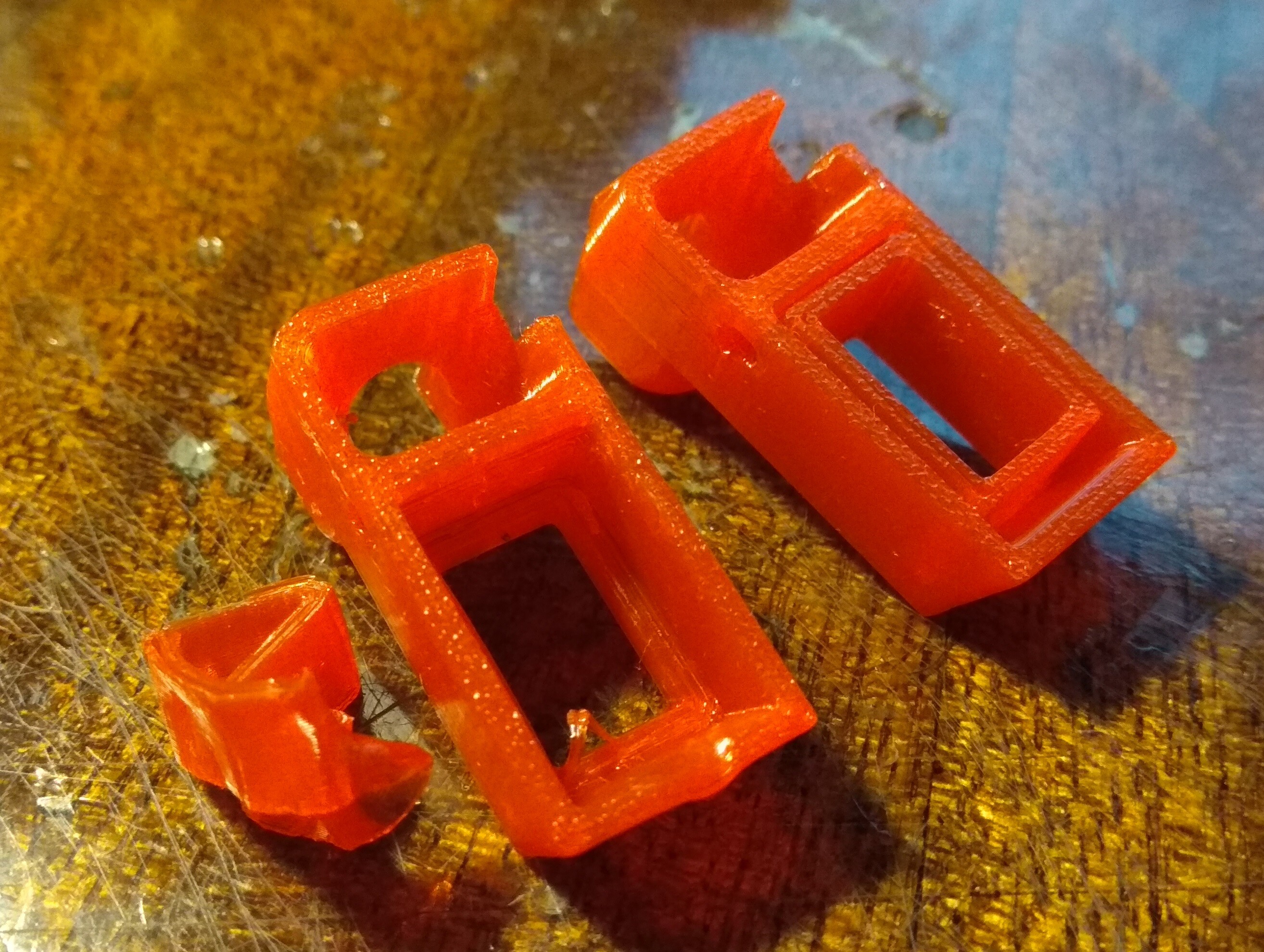

Вот интегрированная поддержка которую я еле смог оторвать, свернув ее в узел...
Но из за своей прозрачности при печати обычных деталей, может быть видно пустоты между слоями как при любой недоэкструзии так и в местах перемещения\очистки\перехода периметров, матовые все это скрывают, а прозрачные нет.

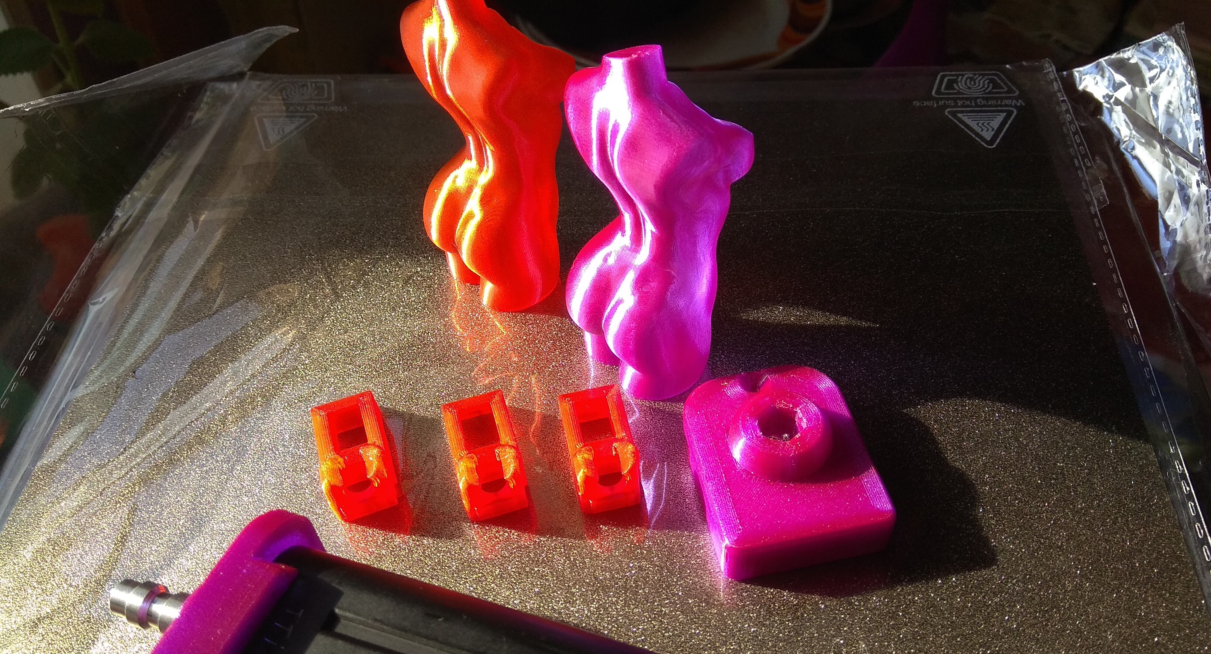

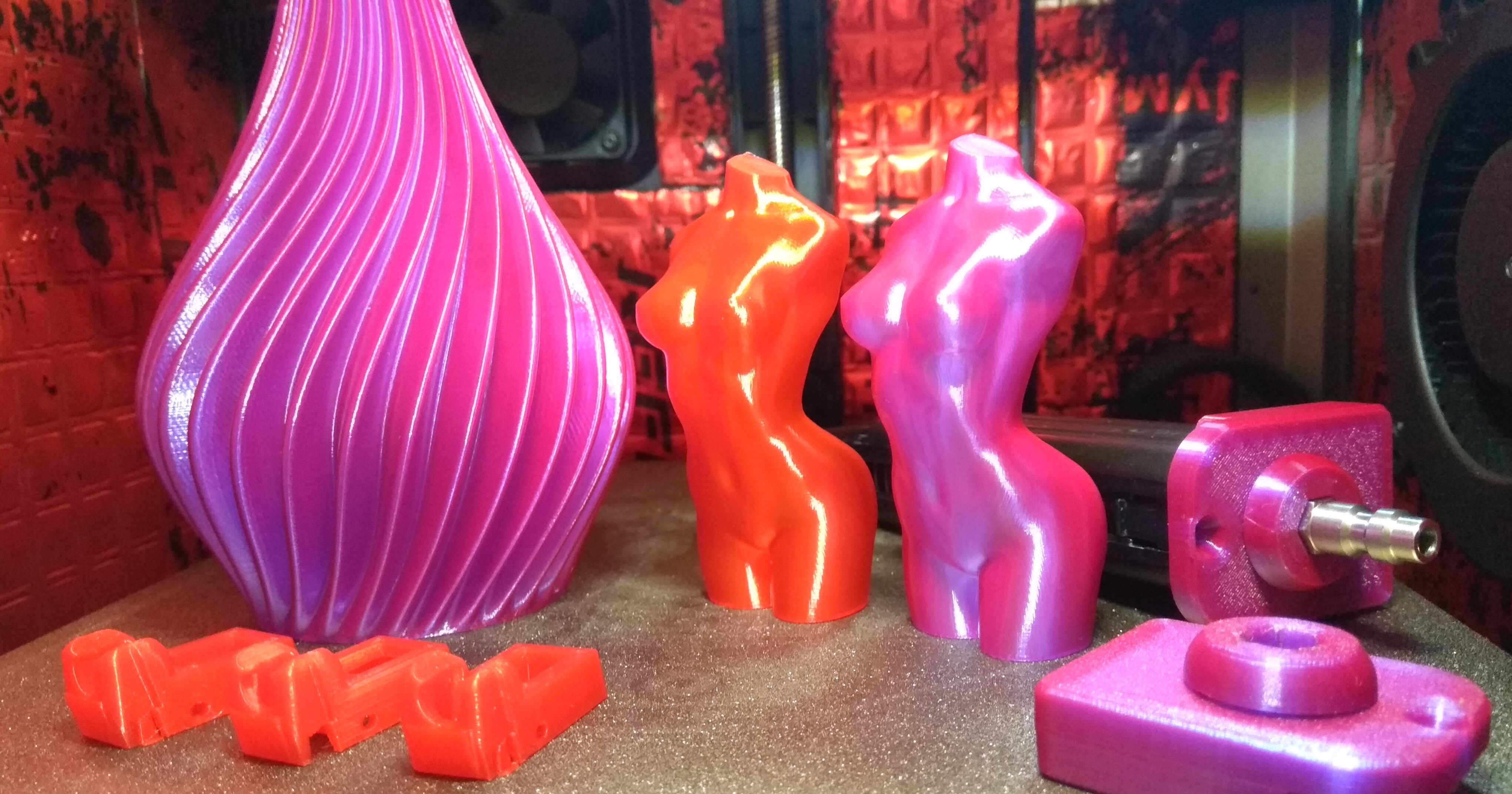

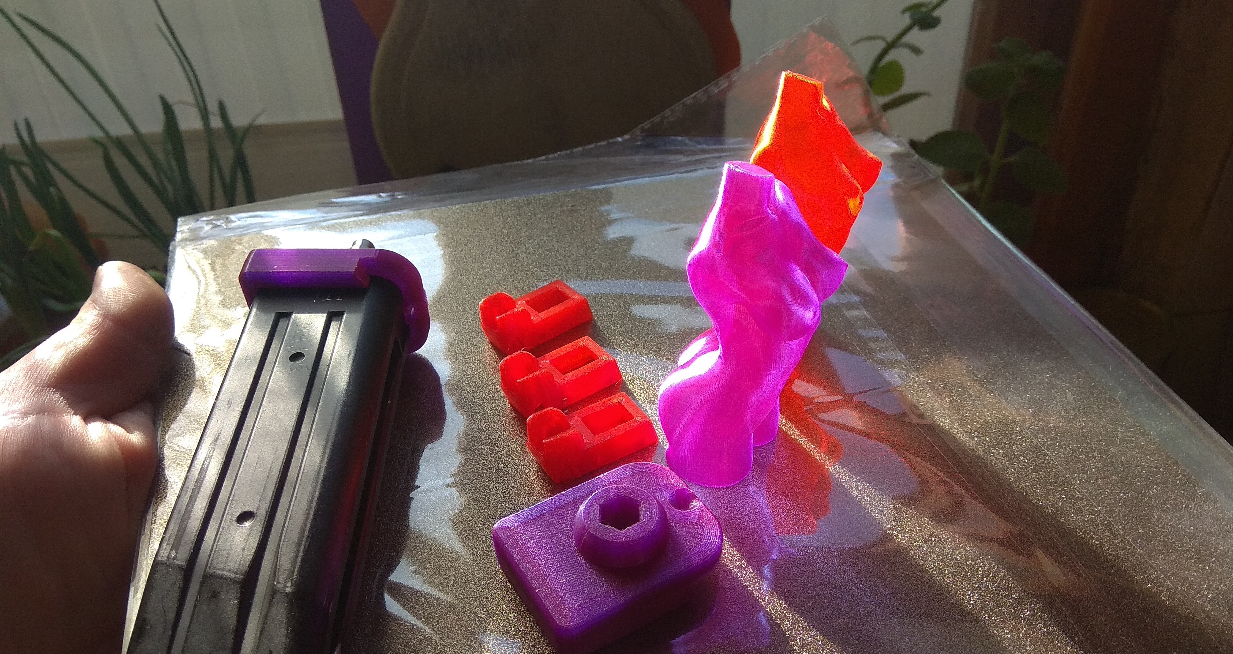

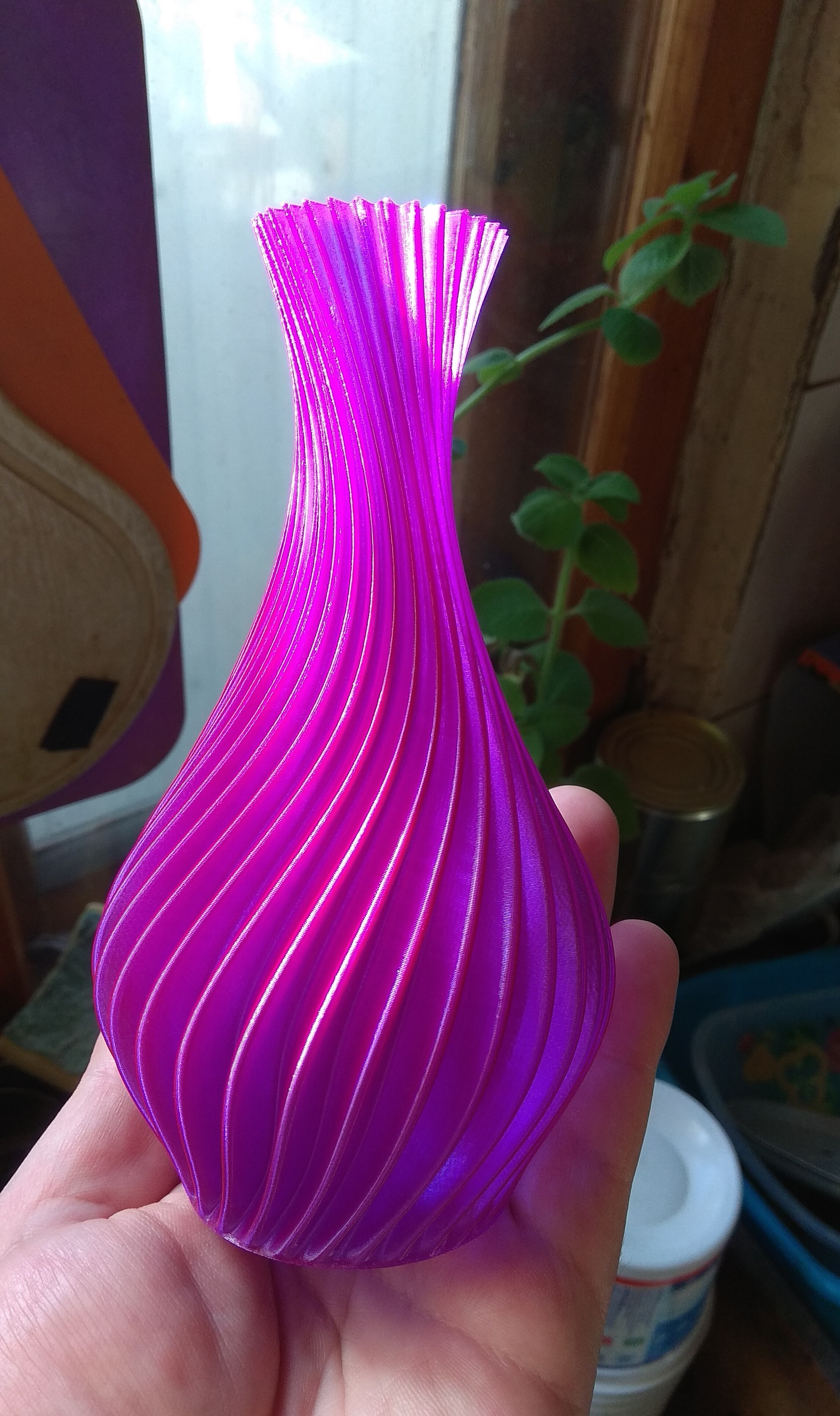

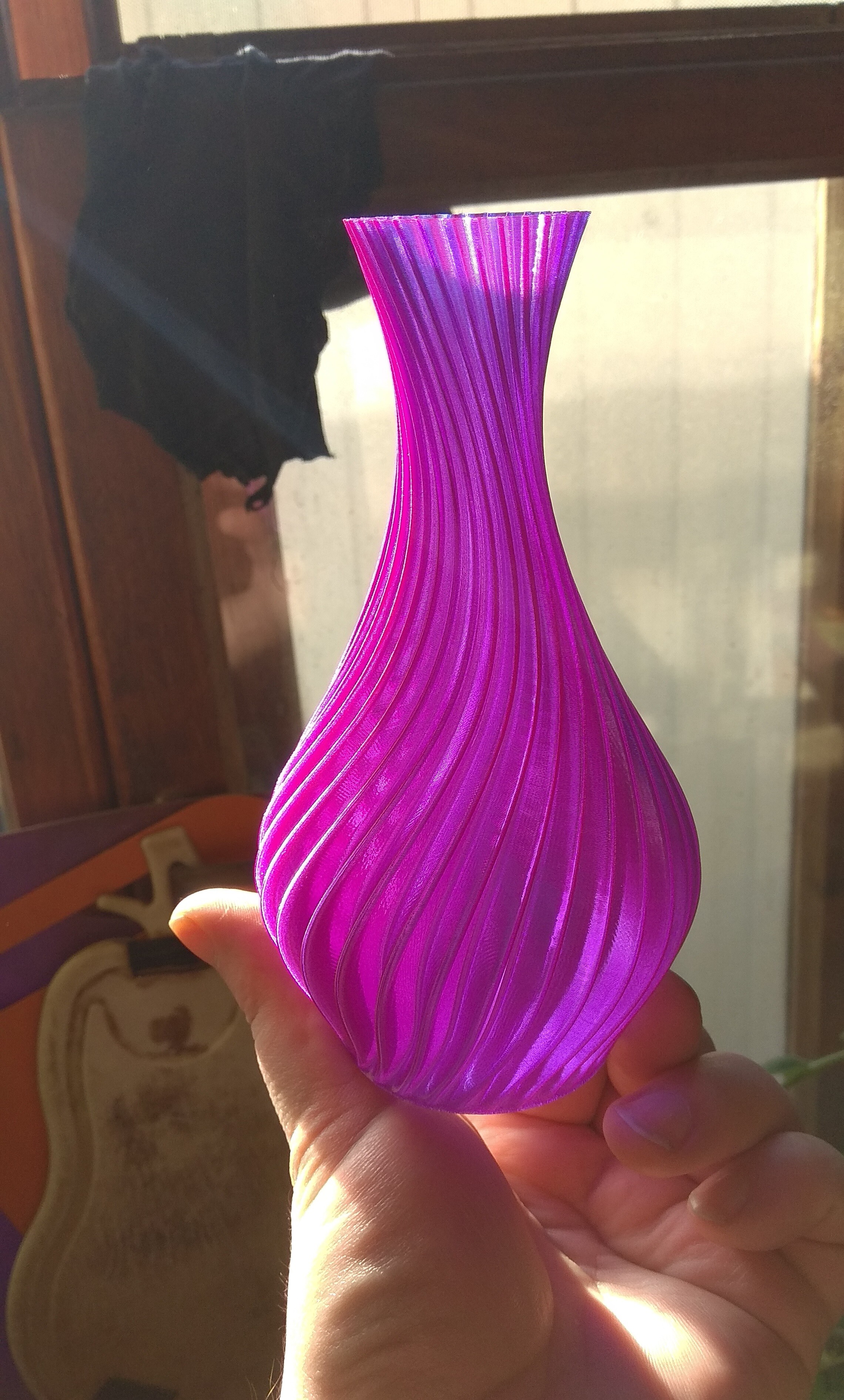

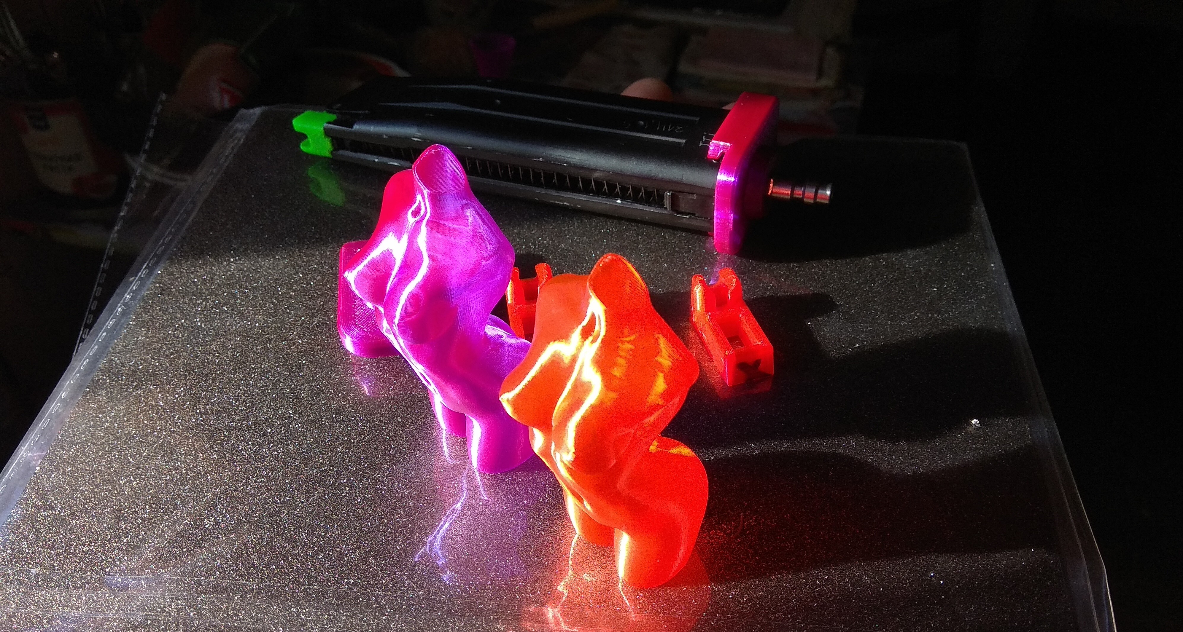

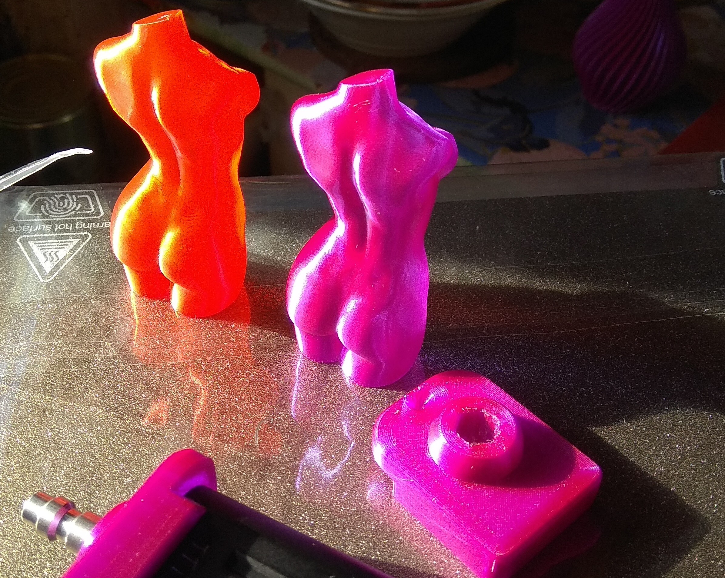

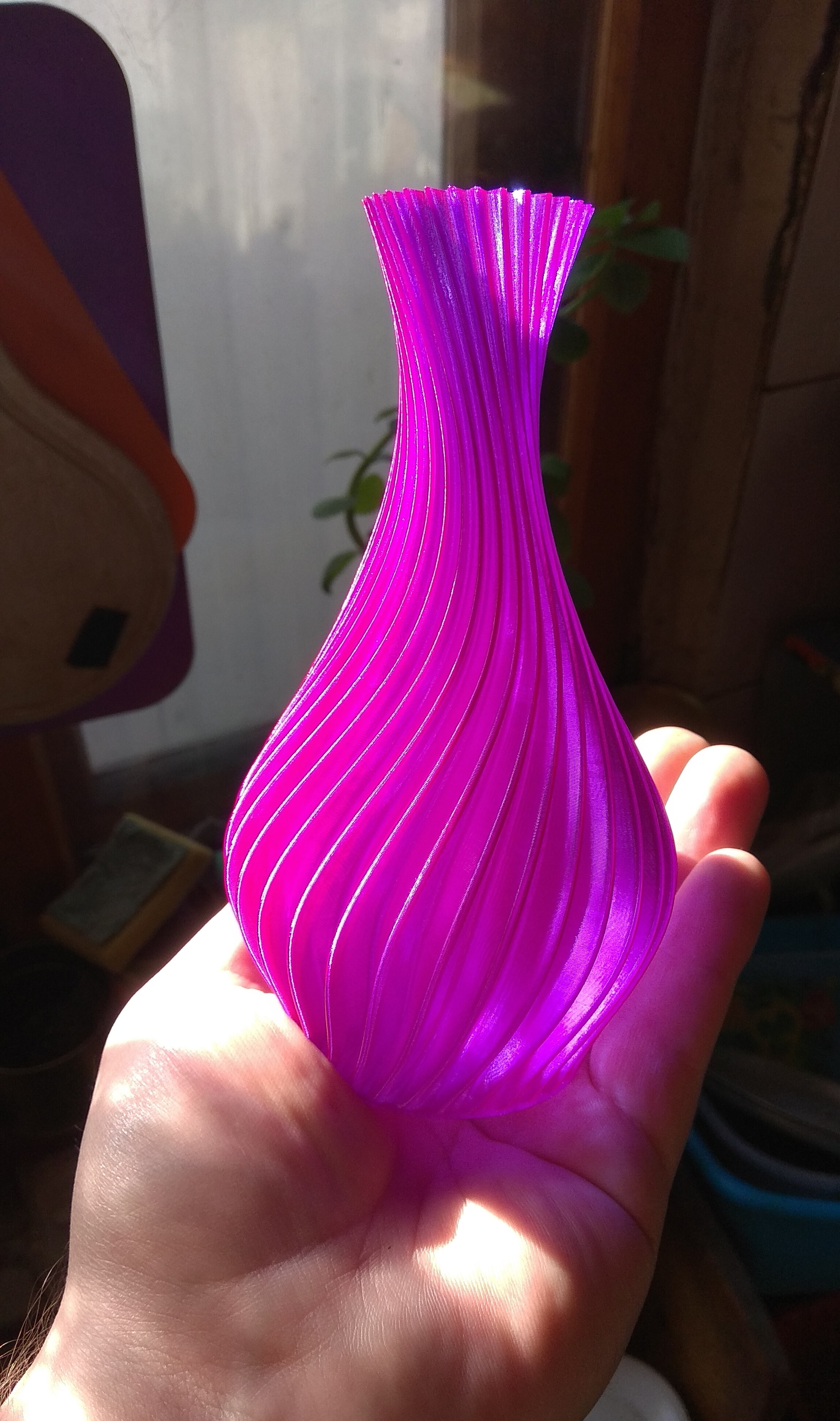

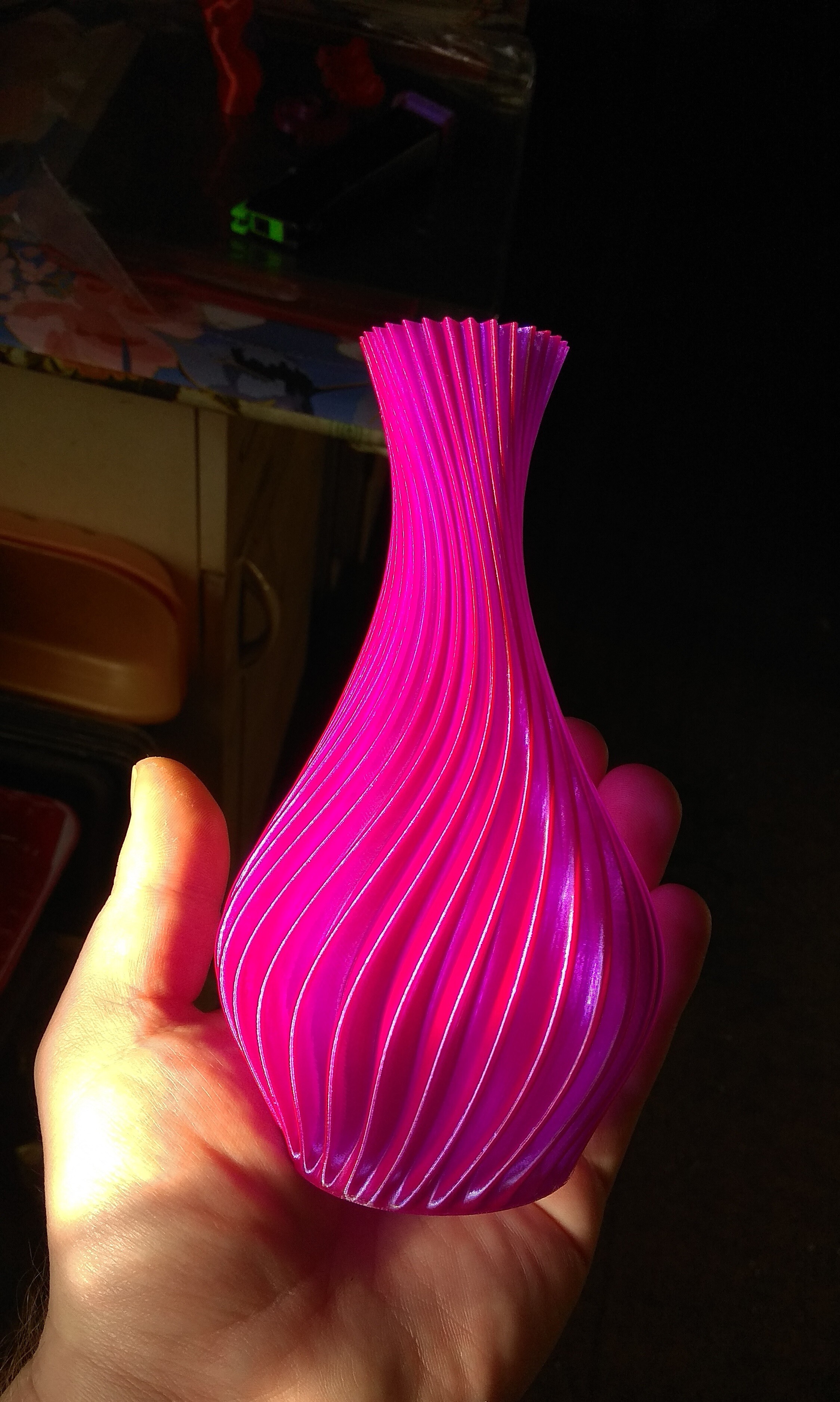

Красный меня особо не зацепил, очень похож по цвету на TPU от Creality, просто обычный слегка прозрачный пластик, а вот аметист мне больше понравился, у него очень интересный оттенок, в зависимости от освещения и толщины стенки он переливается от фиолетового до синего и бордового, особенно круто смотрится на вазах , но даже технические детали из него смотрятся очень необычно и даже красиво.
Специально искал место где есть хоть немного солнца.
Creality k1
Слой 0.2, ширина линии 0.6.
И немного технички и микроваз от Ender3
Вазы слой 0.1
80\235
Ширина линии 0.5
Скорость 40

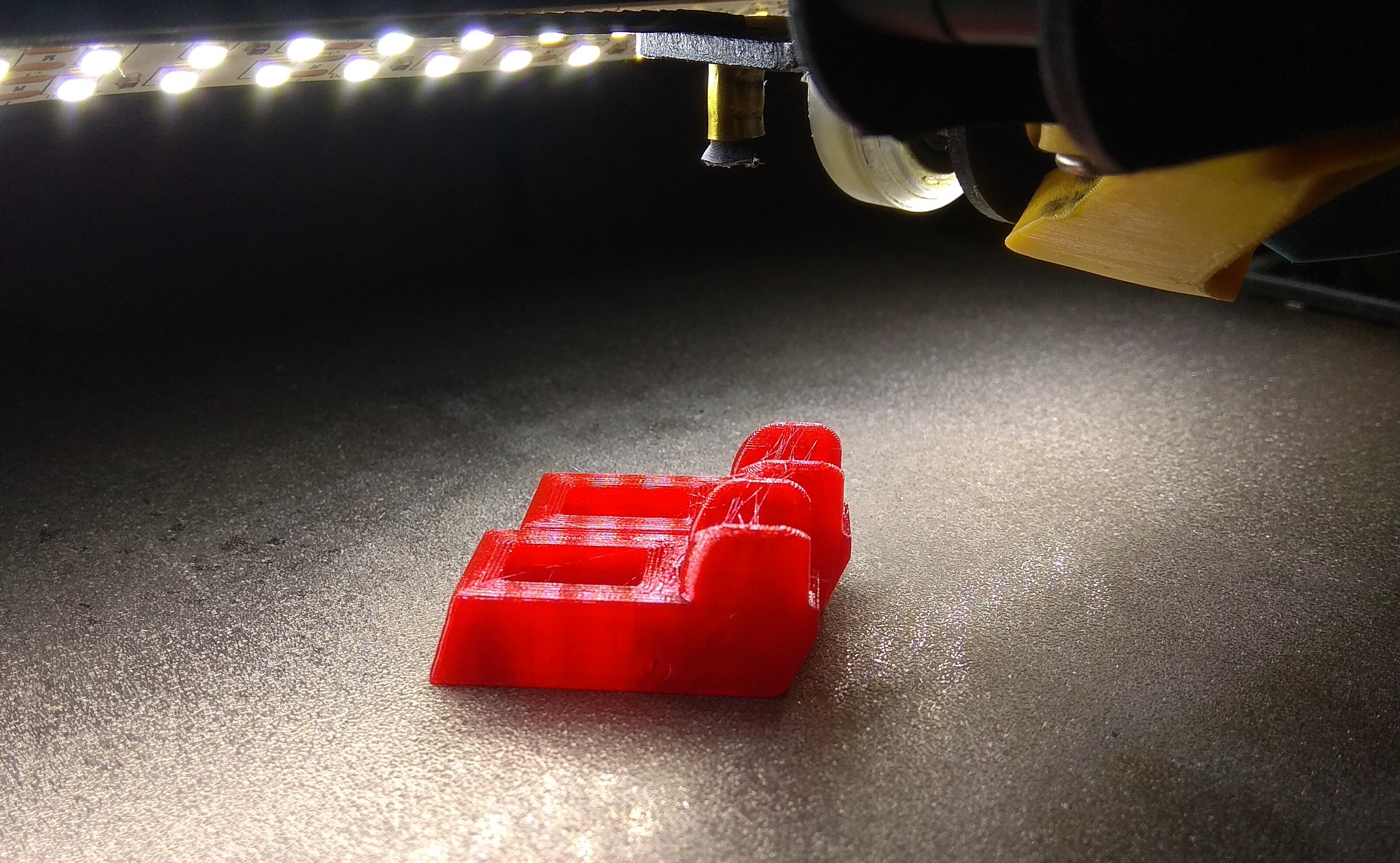

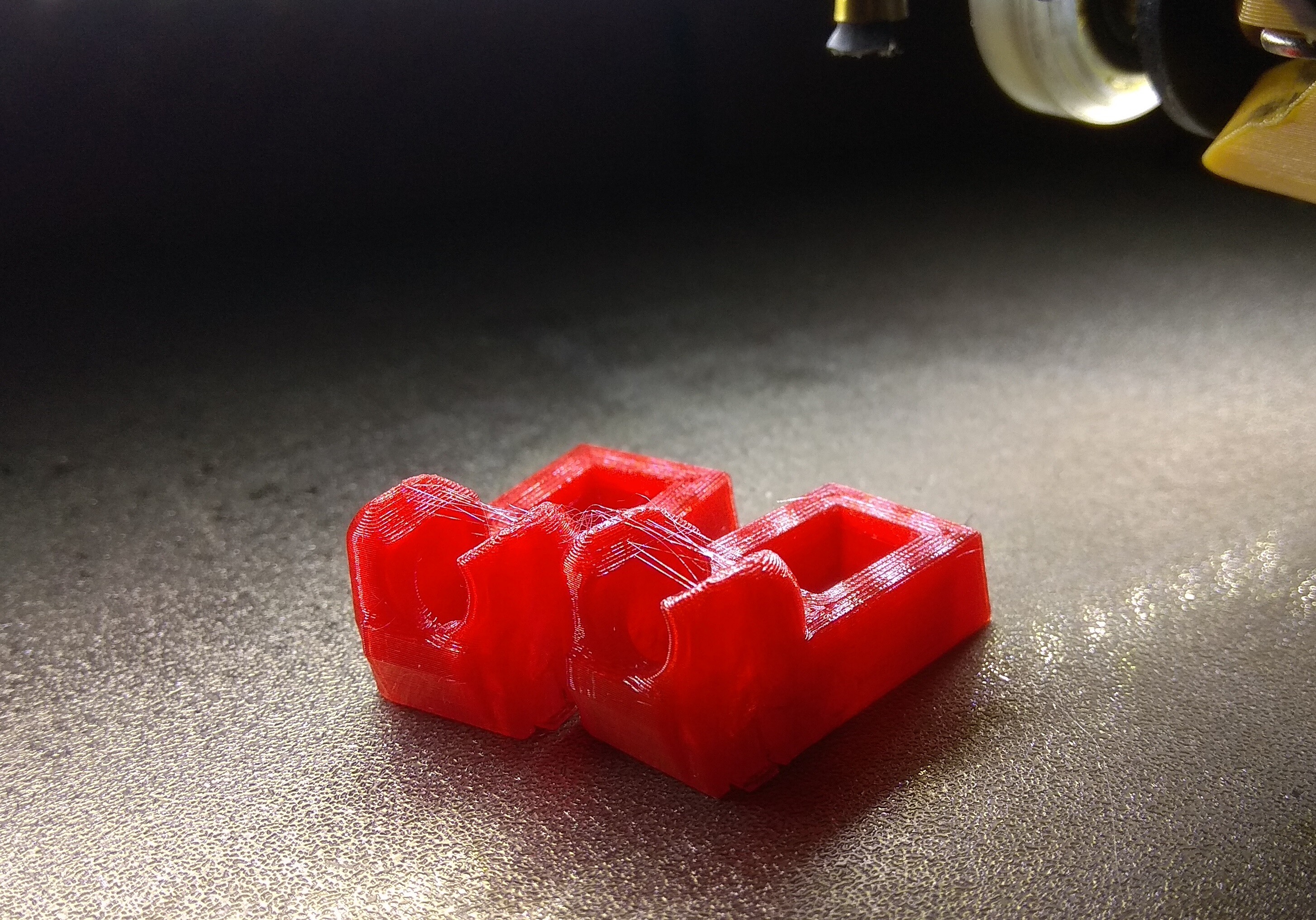

Техничка выглядит из под принтера вот так под хорошим led.
(Как и говорил, красный пластик чуть сыроват, но не критично)

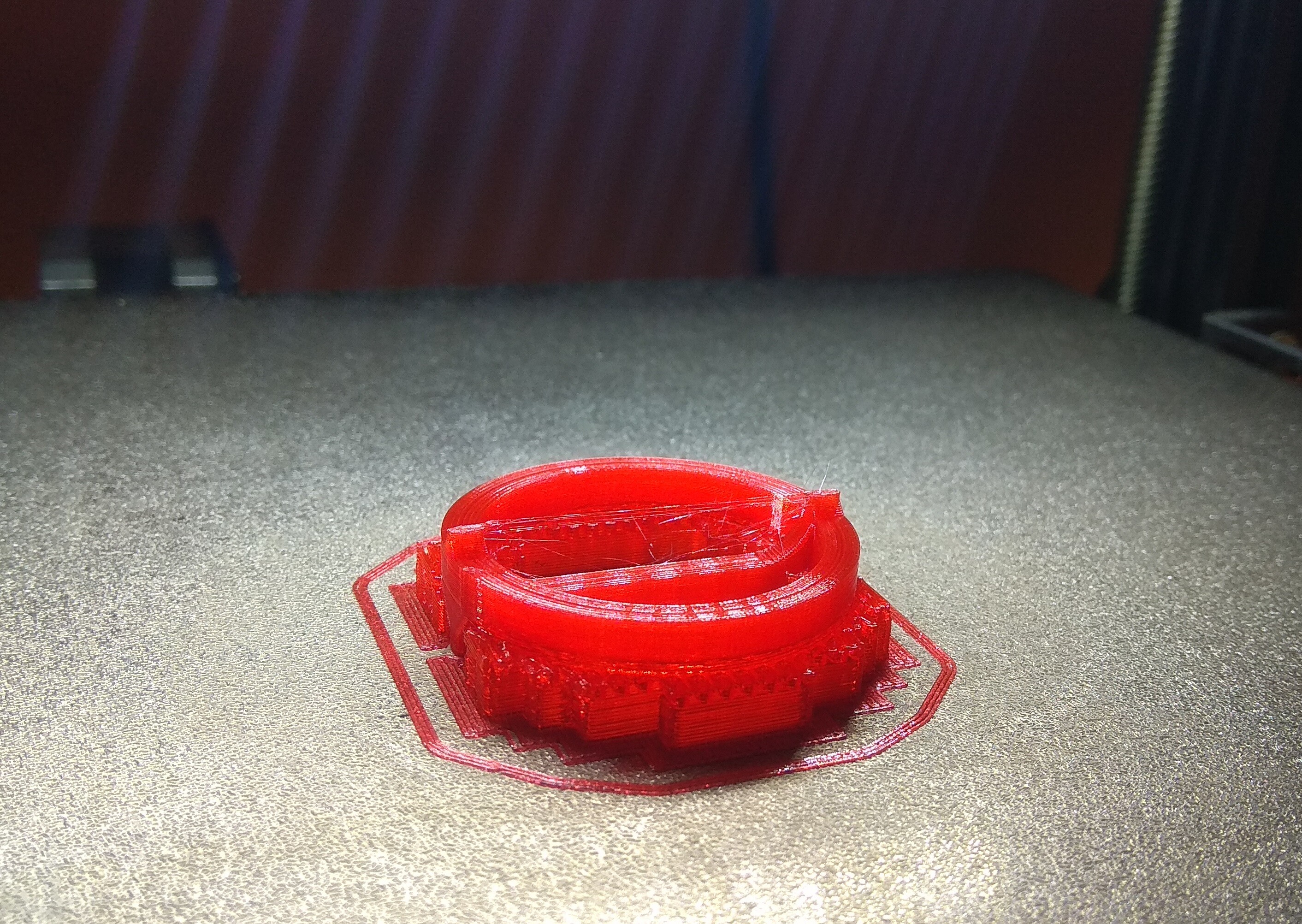

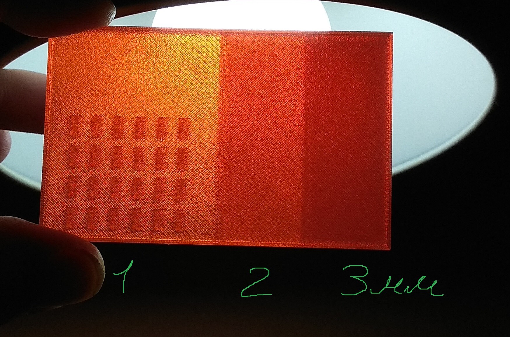

Из красного я попытался сделать плафон\отражатель, играясь с толщиной дна и выступающих рассеивателей, но эксперимент не удался, возможно в силу недостатка опыта.
Эффекта рассеивания не вышло, пластик равномерно прозрачный на любой толщине от 1мм до 3мм.
Но какие то полупрозрачные крышки\корпуса лампочек из него выйдут отличными.
