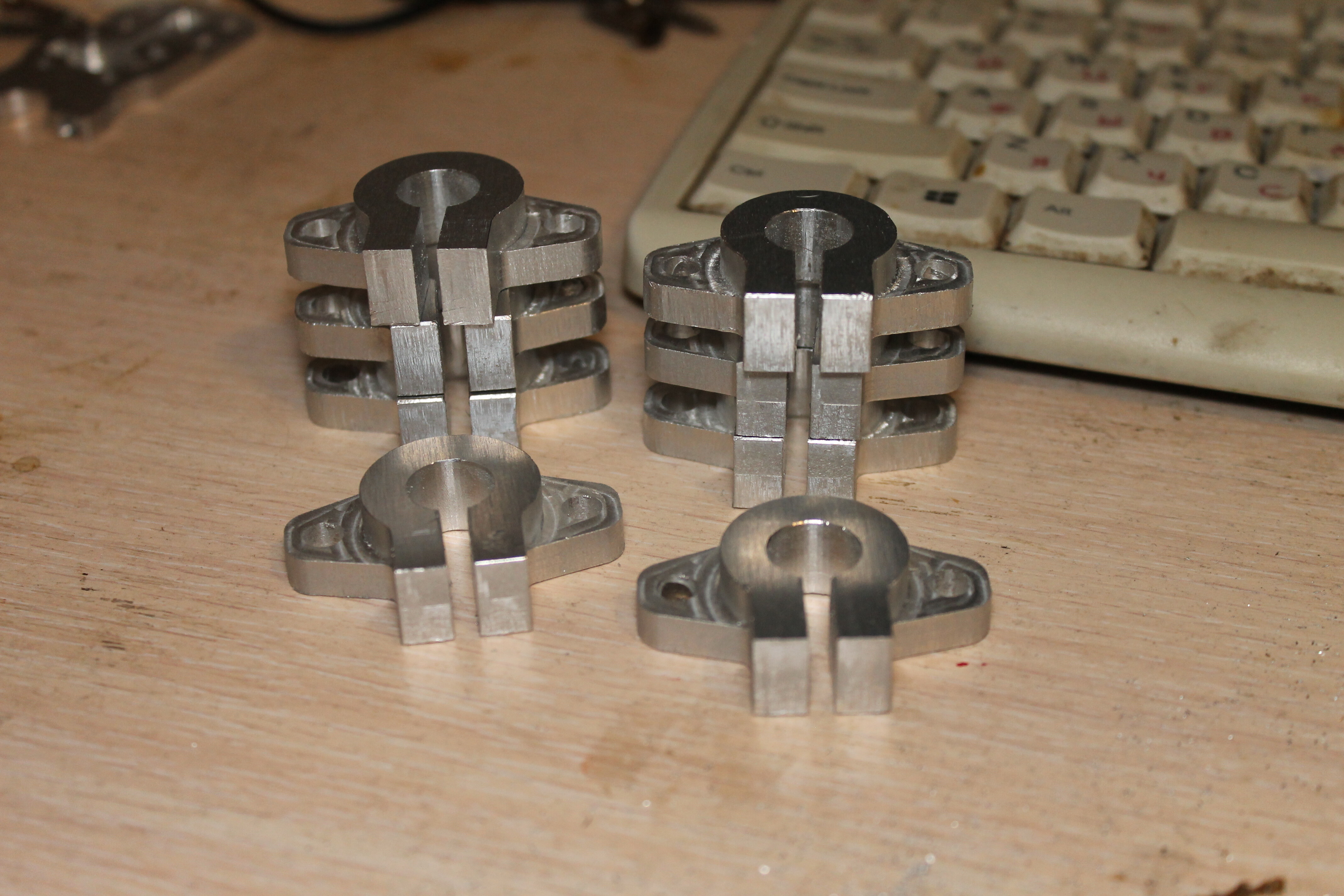

Ну и наделал опоры для крепления 12мм вала, честно, возни было больше, чем смысла, вот их действительно проще было бы купить
