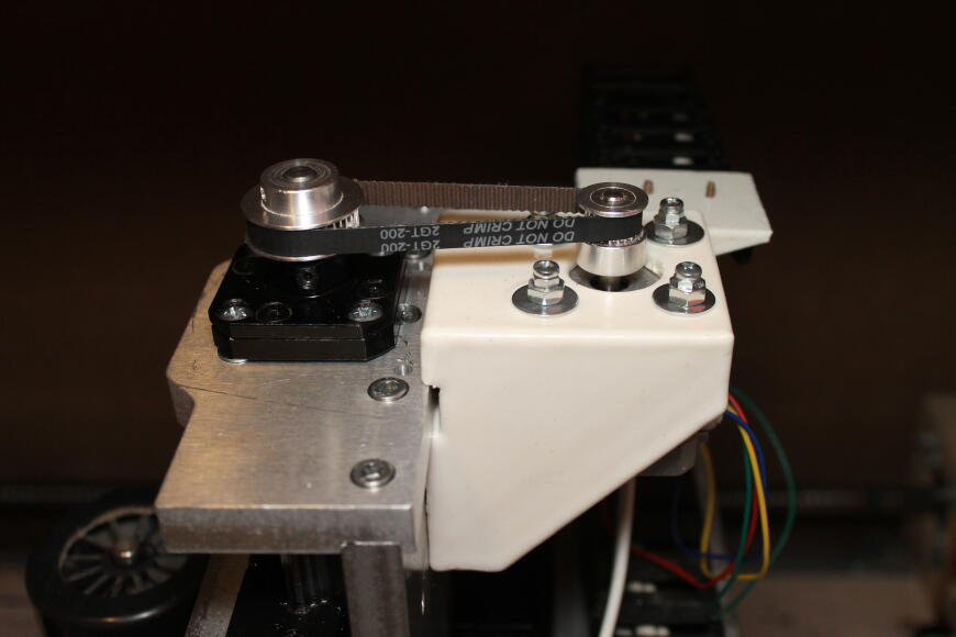

Выкладывал ранее пост о фрезере, на тот момент переделывал ось Z, прежде она была из фанеры, теперь алюминиевая:
На всех осях кроме Z, стоят нема 23, на последнюю не хватило, со временем наверно поставлю, а пока использую нема 17 с редукцией 1:2. Держатель не стал делать алюминиевым, напечатал на принтере, при печати положил его на ребра, это позволило достичь большей жесткости, ну и в парах ацетона подержал.
Ну и пофрезеровал натяжитель ремня к принтеру, до этого был из пластика, внутреннюю часть пока не делал, фрезы нет подходящей. Фреза по дереву двухзаходная 3,17 куплена на озоне, с али так и не дождался. Вектора нарисовал в 3ds max сплайнами, УП в арткаме. Отверстия сделаны рассверливанием, углубляясь на 0,3 с отводом фрезы "глубокое сверление", внутренний вырез- выборка, ну и вырезал стандартно "обработка по профилю. Везде шаг по Z 0,3; подача 10мм/сек, на внешний вид не смотрите, это шкуркой подпортил, главное в руках держишь, нормально смотрится, а при фотографировании, все какое-то пошкрябанное.
Думаю экструдер сделать, и крепление к каретке, вариантов для покупки конечно много, но интересно попробовать, посмотреть, что получится. С конструкцией пока не определился, главное что бы как рядовые пластики, так и тпу мог осилить, ну и конструкция предусматривала фрезеровку без сложностей. Если у кого, есть идеи, может уже реализованные, пишите. И еще, в Арткаме есть функция 3d-печать, кто нибудь ее пробовал? Я так понимаю, тут заточено под фотополимерку
