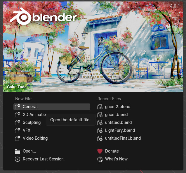

Рис. 1. Главное меню после открытия Blender
1. Создаю новый файл. Нажимаю «General»2. Удаляю все из сцены. Выбираю все с помощью кнопки «A» на английской раскладке и удаляю - Delete

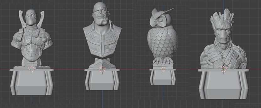

Рис. 2. Вид на все 3 модели до масштабирования и позиционирования

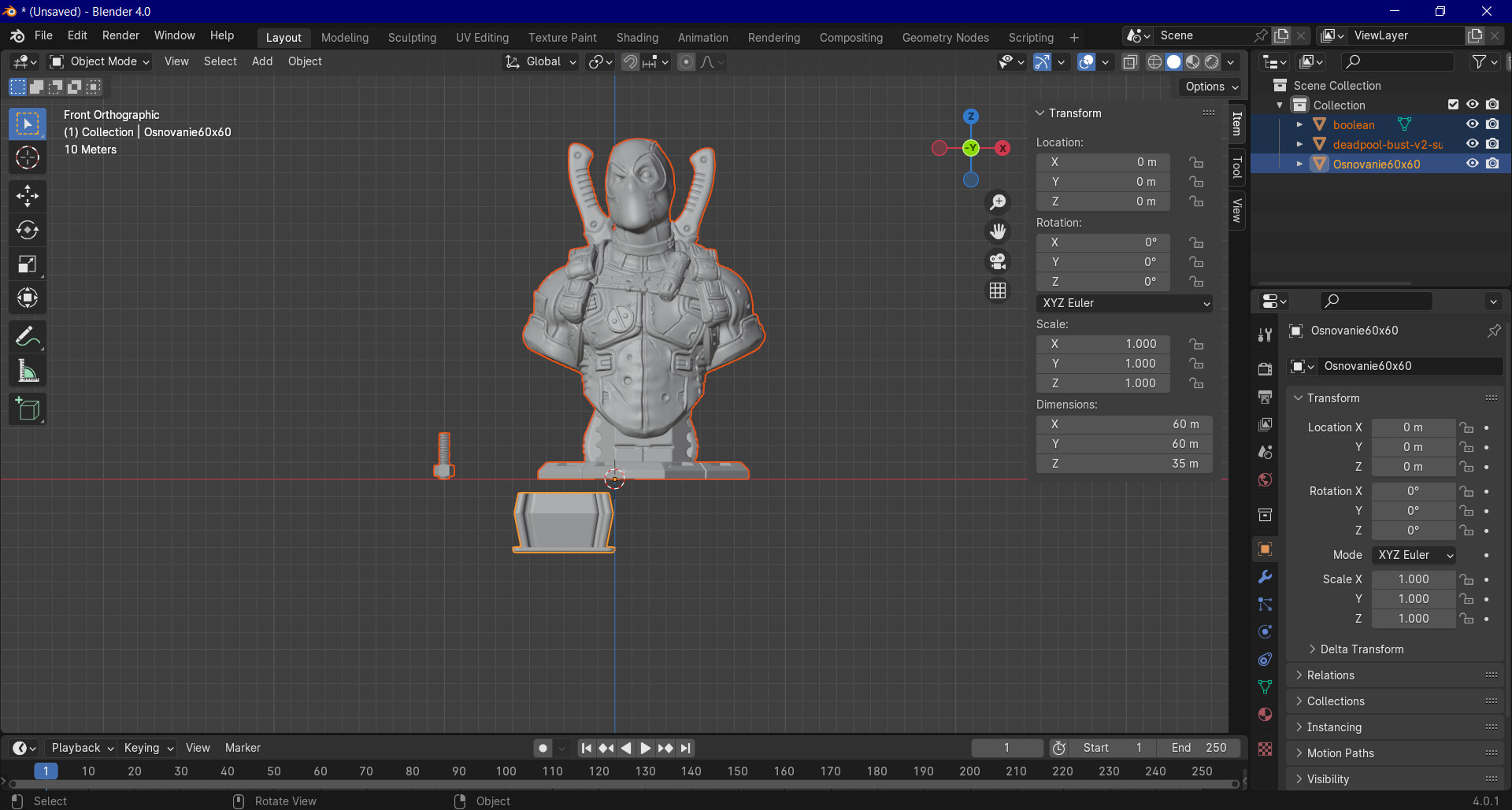

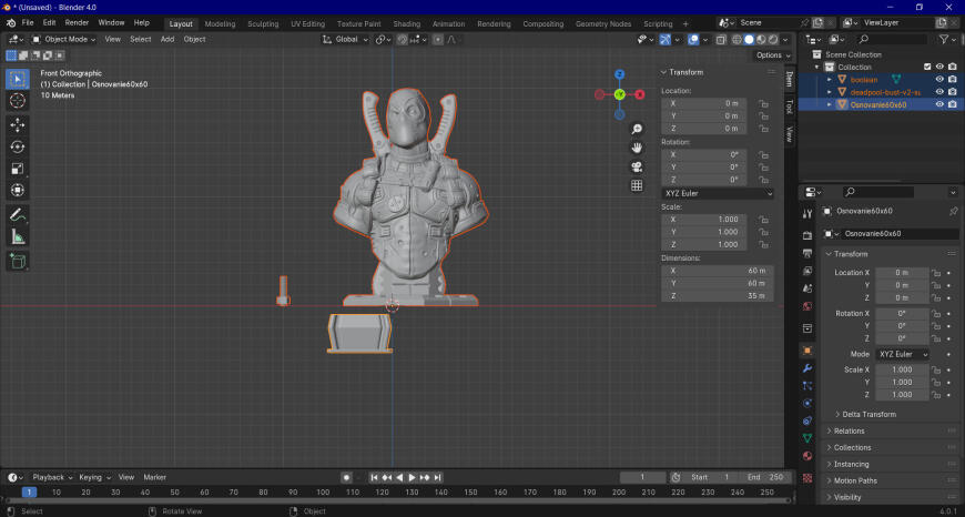

4. Далее масштабирую фигурку пока её нижняя часть не будет полностью располагаться на основании заглушки, не выходя за границы. Так же её нужно разместить таким образом чтобы нижняя плоскость совпадала с плоскостью XY, а ось Z проходила через её центр. Это будет проще сделать если предварительно нажать на модели правой кнопкой мыши→Set origin→Origin to Geometry (Таким образом мы переопределим базовую точки модели)

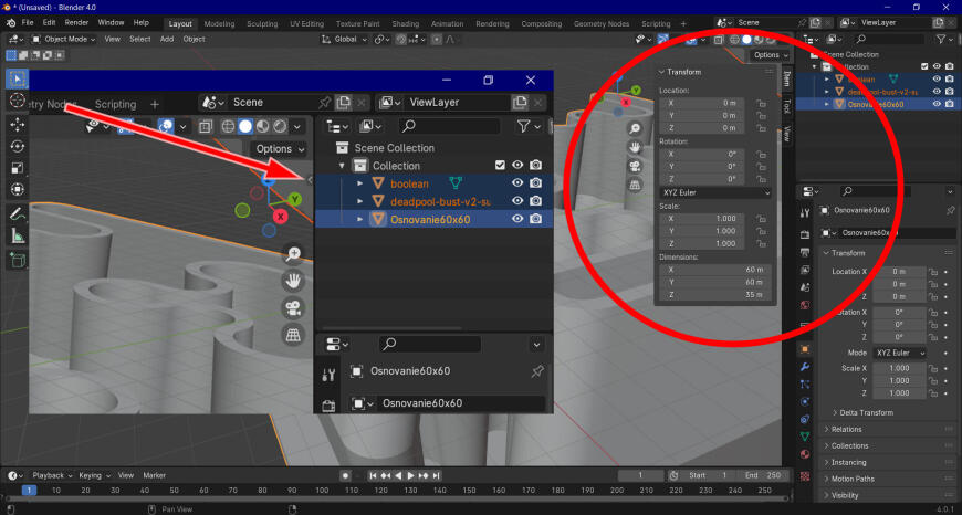

5. Для изменения масштаба используйте клавишу «S», для поворота модели - клавишу «R», чтобы подвинуть модель относительно плоскости экрана - клавишу «G»(чтобы двигать модель по определенной оси, после нажатия клавиши «G» нужно нажать одну из клавиш «Z», «Y» или «X») Обратите внимание что нужно масштабировать только фигурку. Само основание и модель для исключения не масштабируются, они уже в нужном масштабе. Так же есть меню для ввода числовых значений масштаба, угла поворота и координат фигур.
Рис. 3. Меню для ввода числовых значений масштаба, угла поворота и координат фигур
6. С помощью клавиш на нумпаде можно переключаться на предустановленные виды (Вид сверху - 7; Вид снизу - Ctrl+7; Вид спереди - 1; Вид сзади- Ctrl+1)
После всех манипуляций с моделями получится примерно так:
Рис. 4. Модели после масштабирования и позиционирования

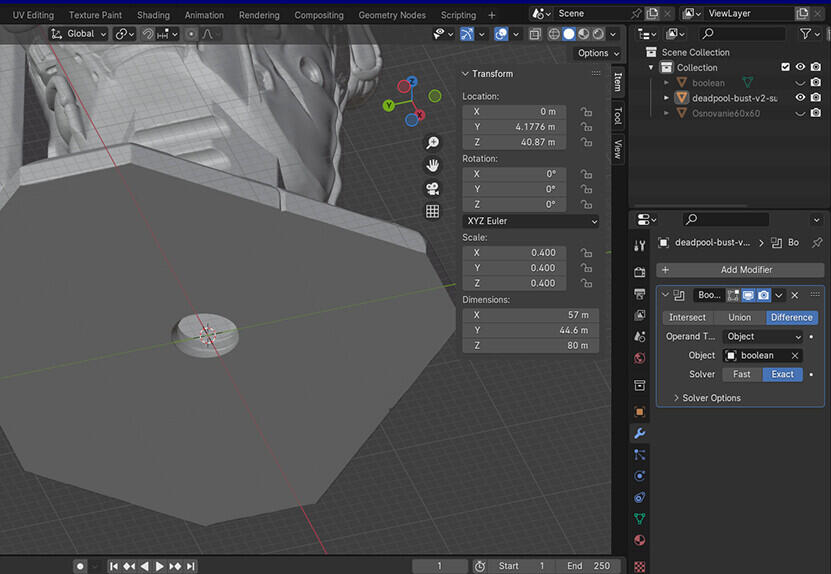

7. Остается только исключить модель «Boolean» из выбранной фигурки (в моем случае из Дэдпула):
а) Выбираем, в меню где перечислены модели находящиеся в сцене, фигурку (Дэдпул) из которой нужно исключить модель «boolean».
б) В разделе модификаторов добавляем модификатор: boolean из категории Generate.
в) В меню модификатора щелкаем в окно Object и из списка моделей выбираем «boolean». (Модель для исключения называется так же как и модификатор)
Рис. 5. Меню добавления модификатора

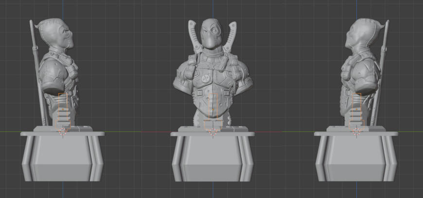

8. Чтобы проверить корректно ли прошла операция исключения одной модели из другой, нужно скрыть все модели в сцене кроме самой фигурки. Для этого нужно щелкнуть на глаз справа от названия модели в меню где перечислены модели находящиеся в сцене, и посмотреть на дно фигурки. Если есть отверстие, значит все ок. Если отверстия нет, возможно, что исключаемая фигура слишком высоко и её нужно опустить по оси Z. Проще всего это сделать, выбрав её в списке моделей сцены и в разделе Location окна Transform уменьшить значение по Z.
Рис. 6. Проверяем корректность проведения операция исключения одной модели из другой

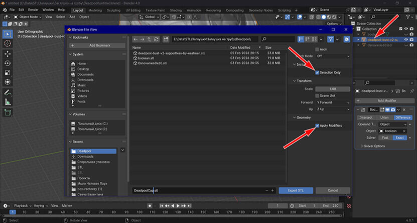

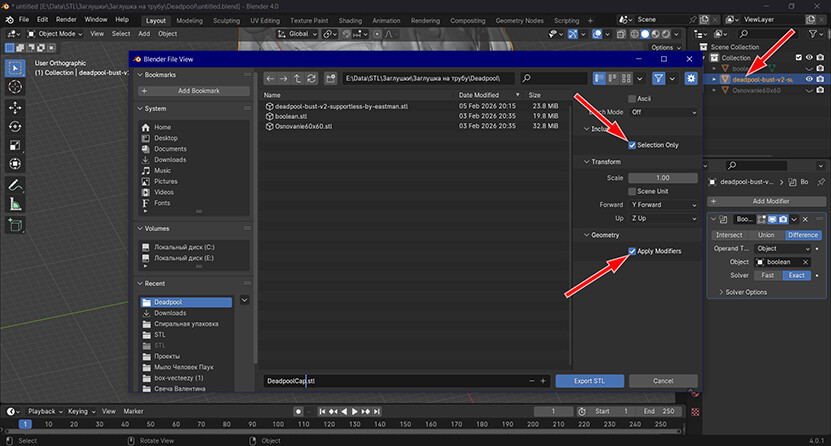

9. Теперь можно сохранить полученную фигурку: File→Export→Stl (stl.). Обратите внимание что стоят галочки в окнах Selection only и Apply Modifiers, а так же в списке моделей сцены выбрана только модель готовой фигурки.
Рис. 7. Настройки для экспорта (сохранения) модифицированной модели

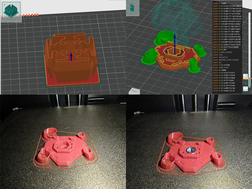

Подготовка к печати
Готовим модели для печати. Рекомендую использовать пластик Pet-G.
а) С самим основанием заглушки(Osnovanie60x60) все просто. Печатайте на ваших обычных настройках, но желательно выбрать ширину линии 0,5мм. Поддержки не нужны и модель сохранена в нужной ориентации.
б) Для печати фигурки, если необходимы поддержки, прежде всего нужно исключить от их генерации внутренние поверхности, куда будет закладываться гайка и саму внутреннюю резьбу. И добавить паузу на высоте 8мм.
в) При печати, во время паузы, положить в отведенную полость стандартную гайку М6 (на всякий случай убедитесь что гайка не выступает выше верхнего слоя печати) и продолжить печать
Рис.8. а) Основание заглушки в слайсере.
б) Модифицированная модель в слайсере
в) Пауза при печати модифицированной модели
г) Модифицированная модель с вложенной стандартной гайкой М6

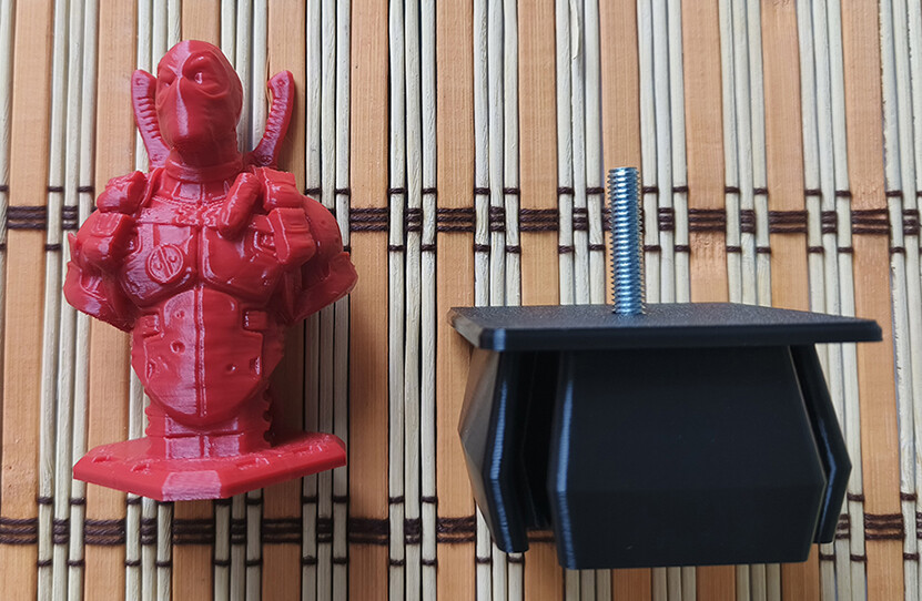

Последним шагом будет соединение распечатанных моделей с помощью болта М6. Подойдет болт М6 длиной до 30 мм.
Рис. 9. Распечатанные модели перед соединением
Вывод:
В итоге получилась простая и универсальная конструкция, которую можно адаптировать под практически любую фигурку. Решение не требует сложного моделирования и хорошо подходит для 3D-печати.

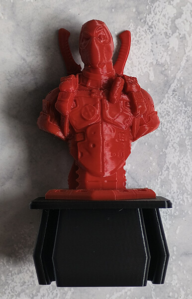

Рис. 10. Готовая заглушка для столба из профильной трубы 60х60мм
Рис. 11. Варианты моделей под заглушки
